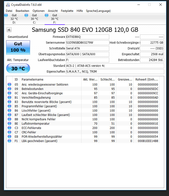

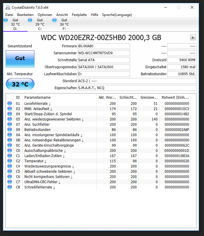

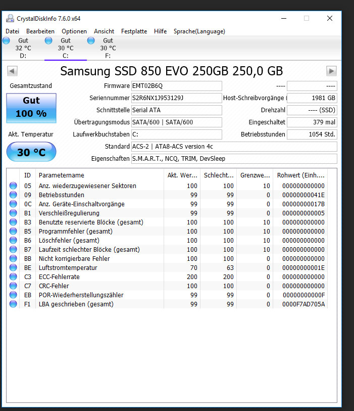

Und hier noch die Screenshots von diesem Diskinfo:
