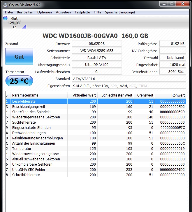

So, anbei mal das Bild von CrystalDiskInfo
Also die Platte ist ok.
Dann teste mal die anderen Sachen und poste.
Das einzige was mir an dem Screen etwas Sorgen bereiten würde, wären die vielen UltraDMA CRC Fehler, was auf ein Kabelproblem zu der Festplatte hinweisen könnte.

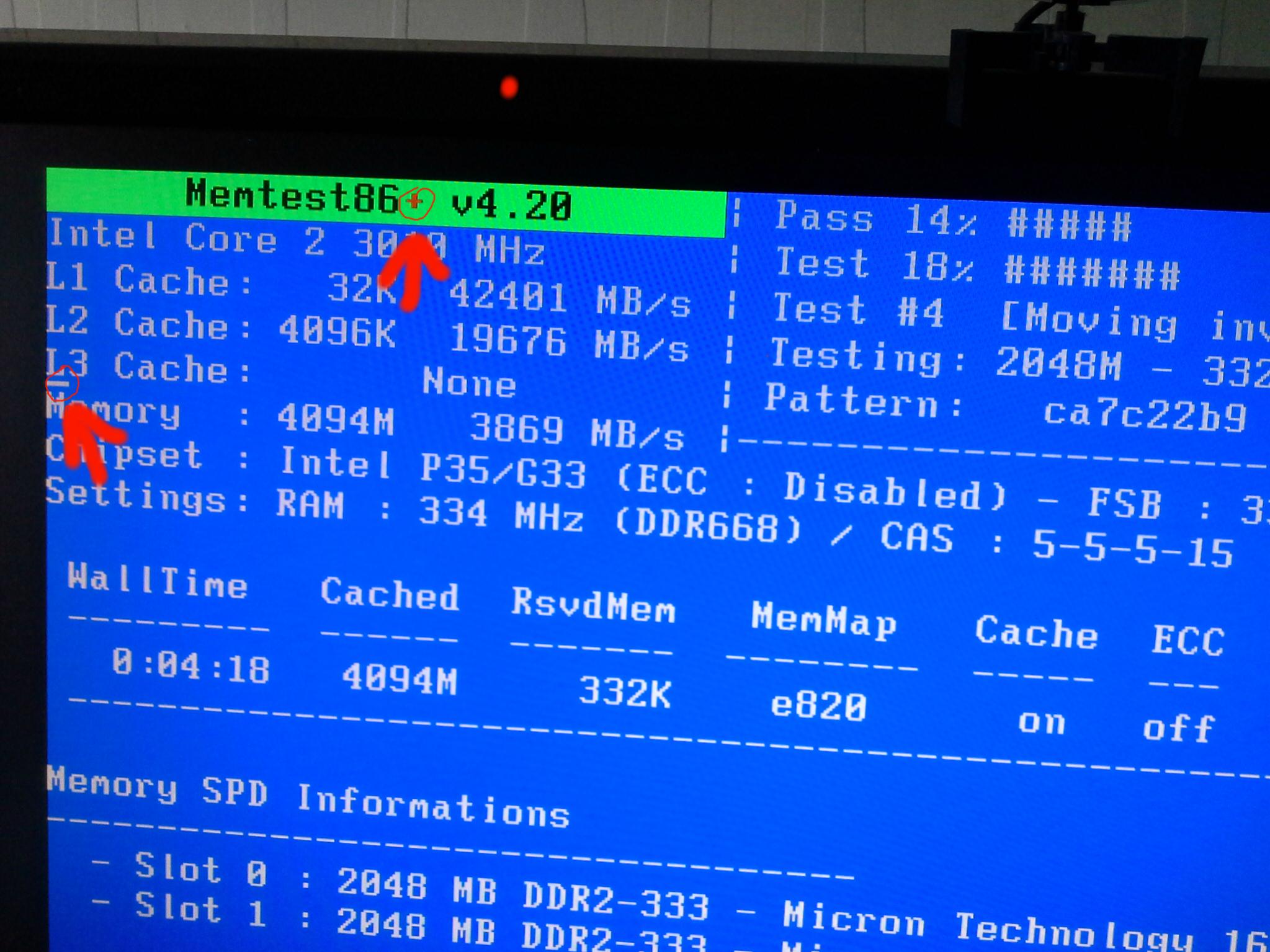

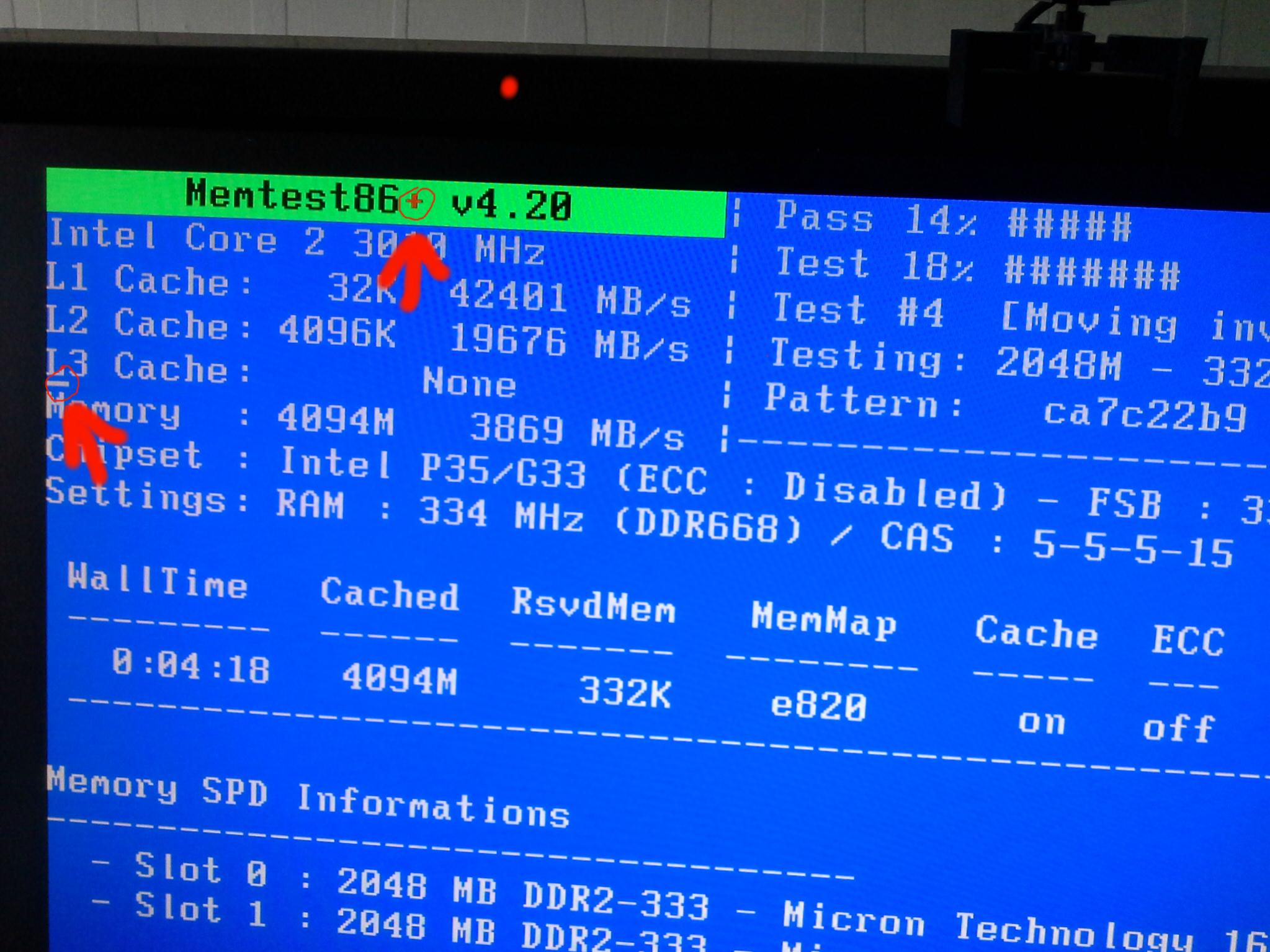

Memtest.jpgMemtest per USB gestartet und bei 11% ist der PC eingefroren...
Im Bild habe ich 2 Markierungen gesetzt. Der Unterstrich und das rote Kreuz blinken weiter, aber der Test ansich und die Zeit stehen still.
