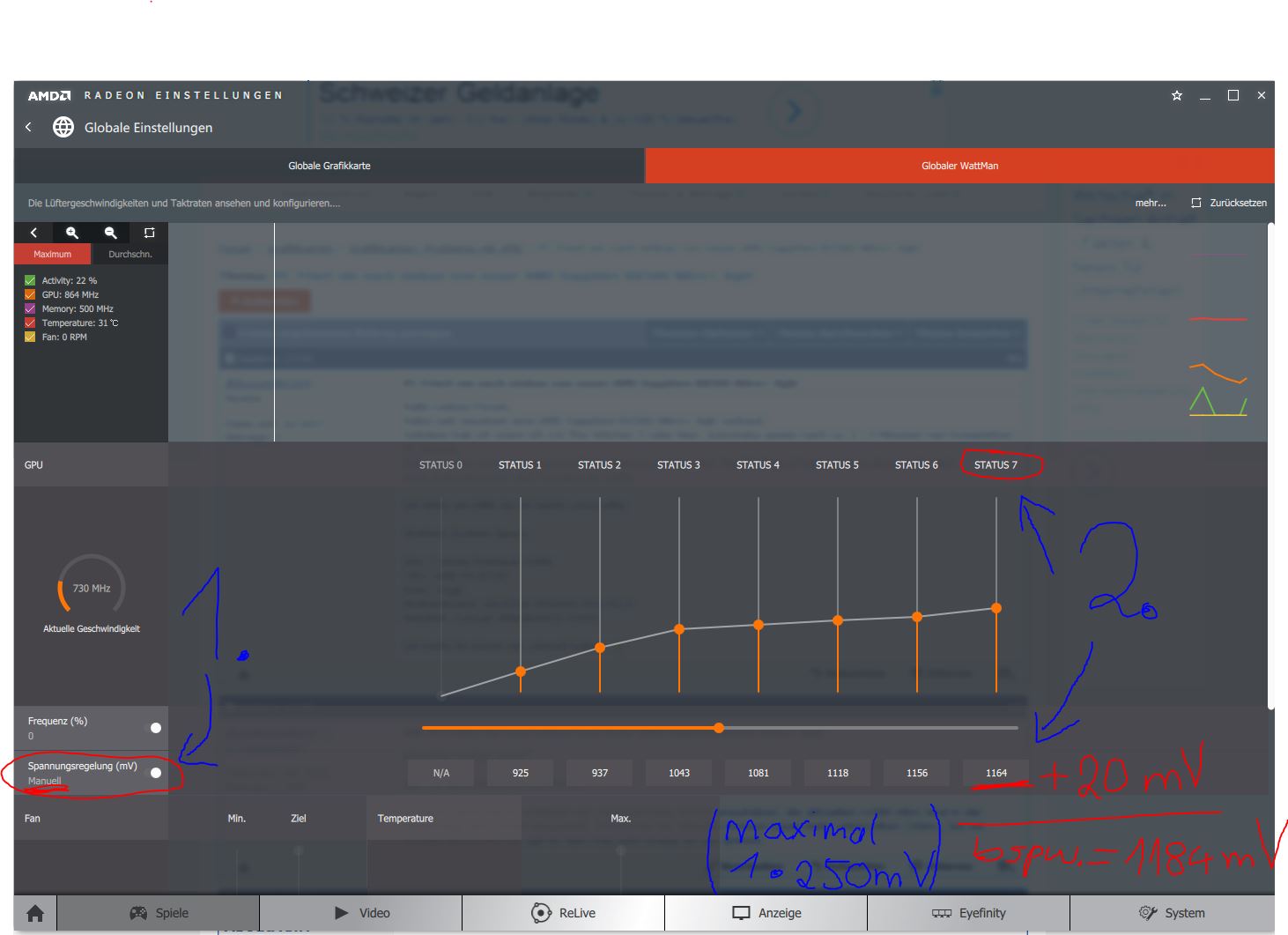

welche einstellung muss ich im Wattman denn dafür ändern?

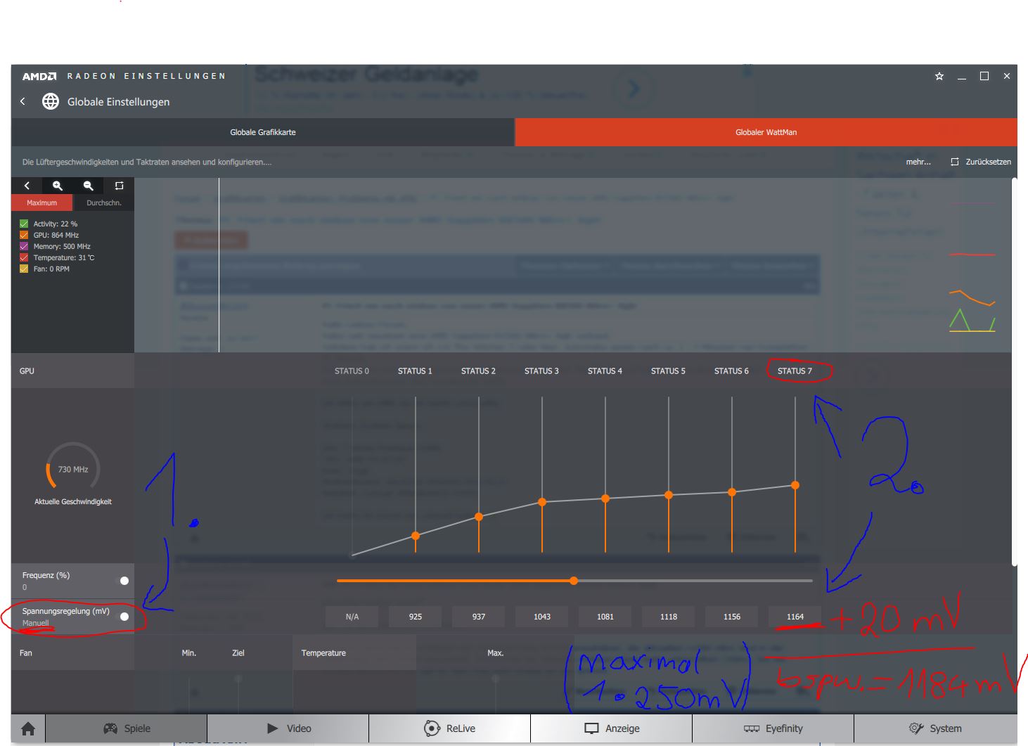

+20mV könnte genug sein um den chip aus dem instabilen bereich zu heben. wenns noch nicht reicht weiter erhöhen. allerdings würde ich nicht über 1250mV bzw 1.25v vcore gehen. das ist zwar noch gut verträglich für den chip, aber schon ziemlich hoch. wenn die karte damit nicht stabil läuft, liegts nicht an der spannung.

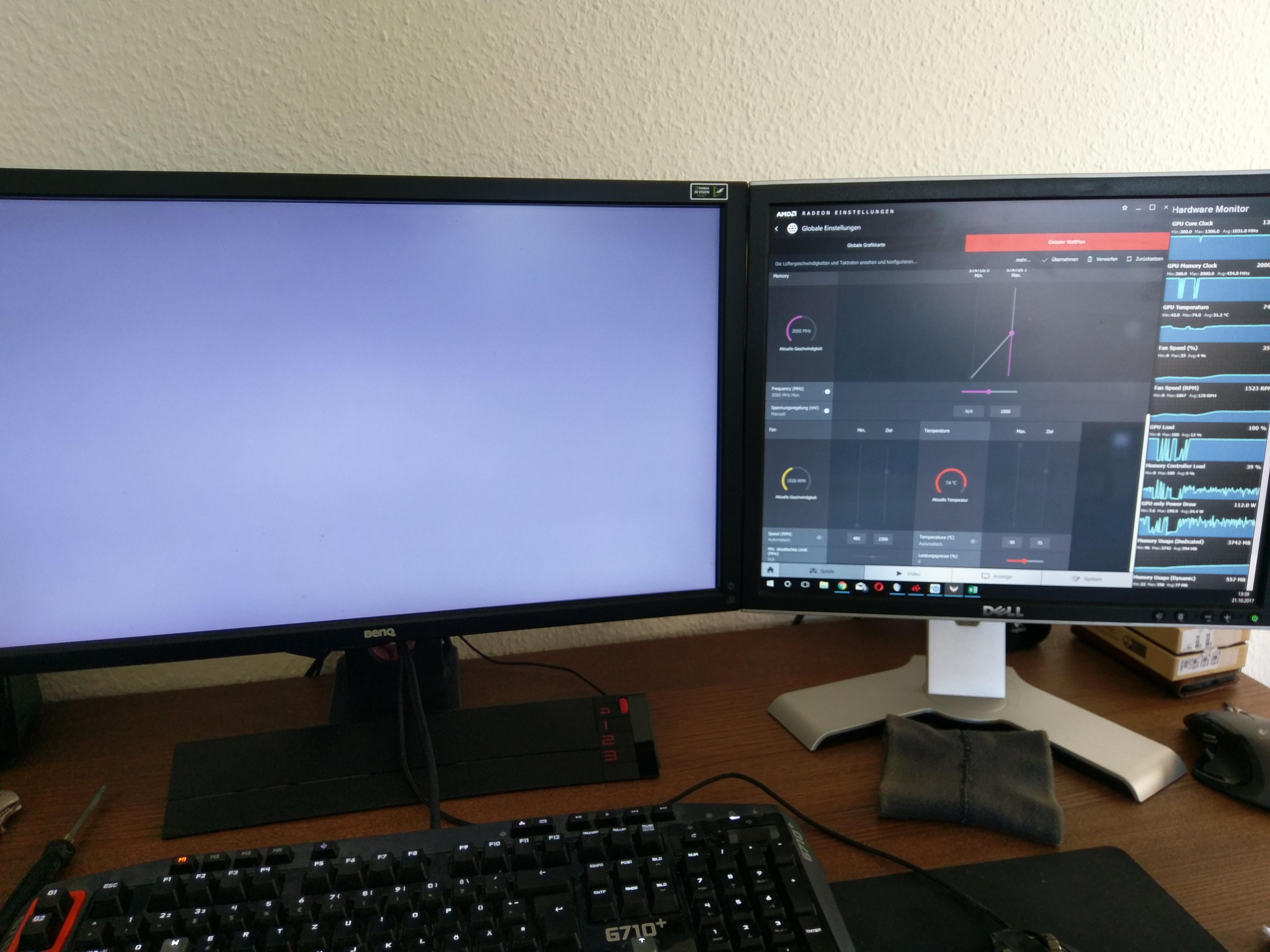

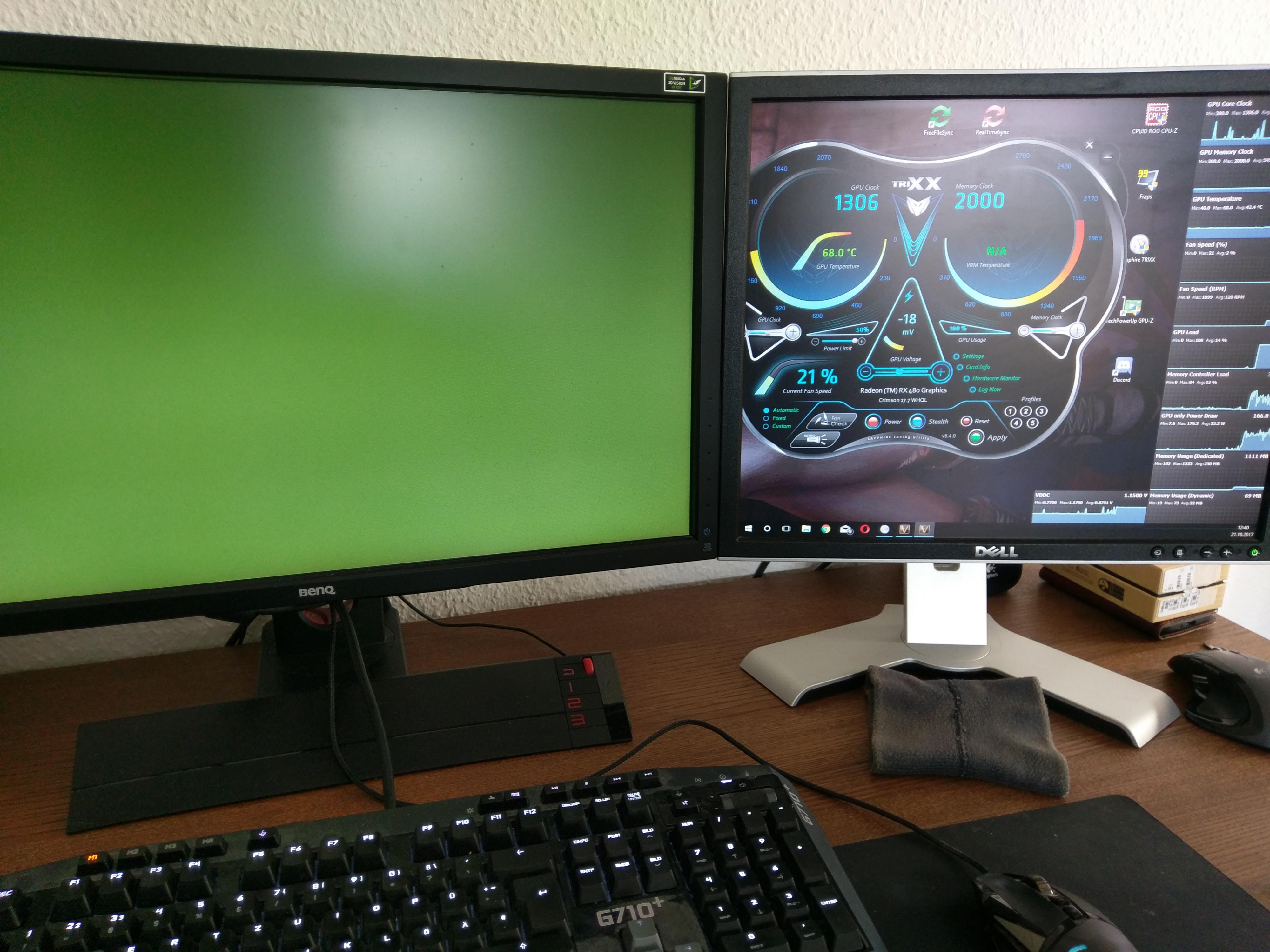

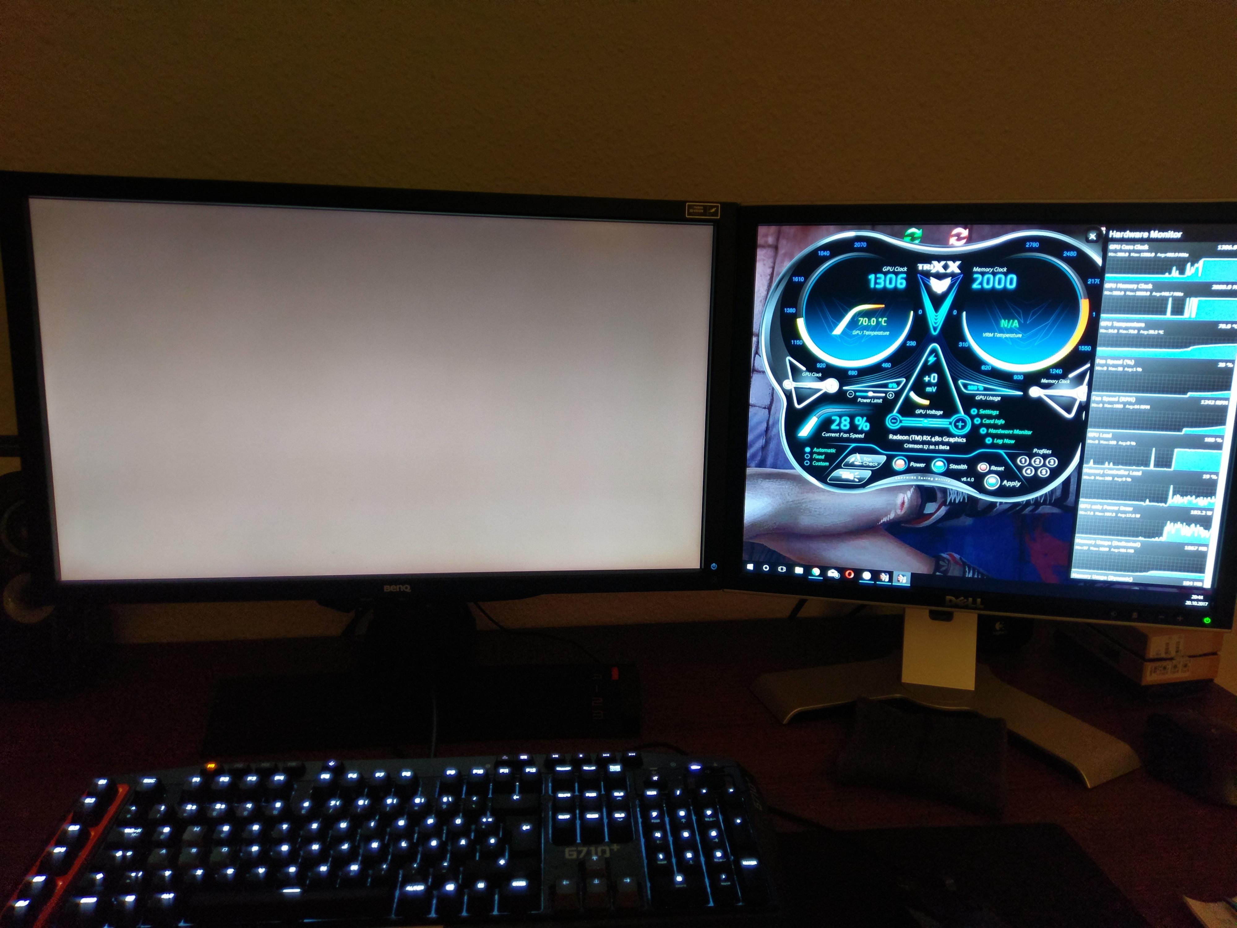

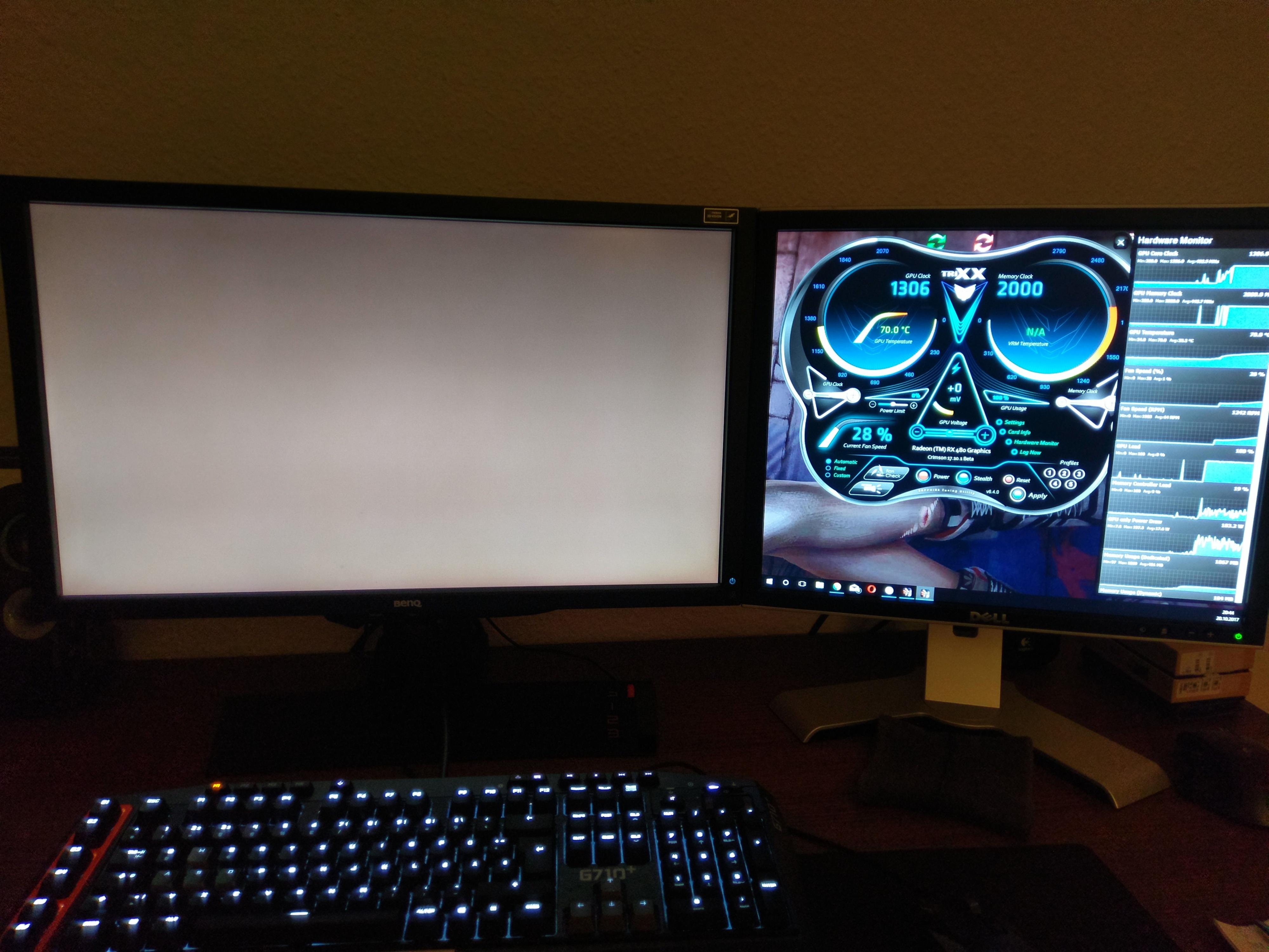

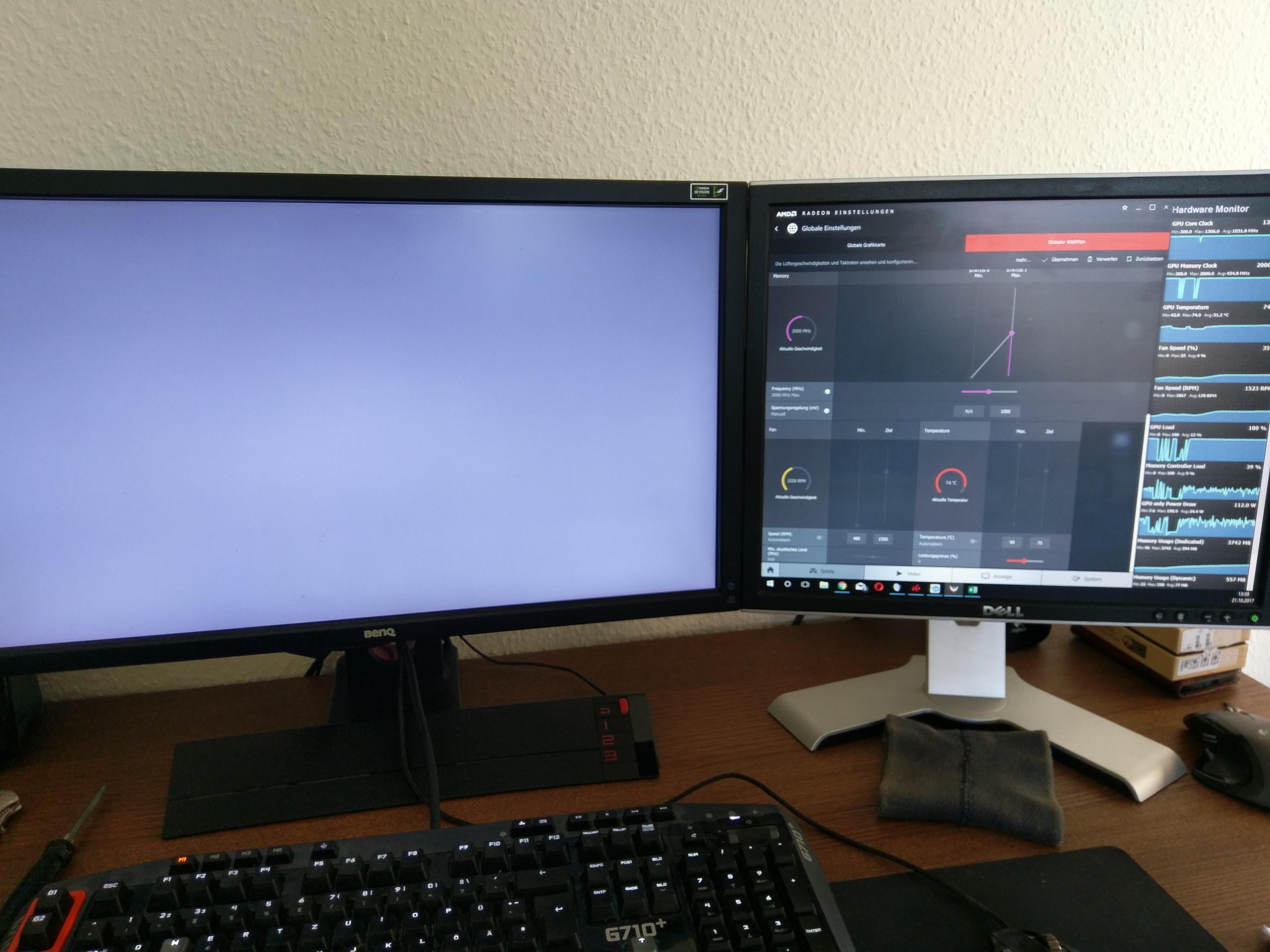

Ich habe nun noch einmal per amdcleanuputility alle Treiber deinstalliert. Dann im Abgesicherten Modus neu gestartet und zusätzlich da mit dem Display Driver Uninstaller noch einmal alle Treiberrester gelöscht. Dann neu gestartet und nur über Windows die Aktuellen Treiber usw. geladen und installiert. Noch immer bleiben die Probleme. Wie das ganze ausschaut seht ihr in den angefügten Bildern.
Jedes Mal andere Farben und der Rechner reagiert dann gar nicht mehr. Neustart nur noch über Reset oder langes drücken der Powertaste möglich.
