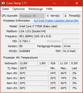

Sind die Temperaturen unter last, also nach ner Stunde spielen oder sind die schon so hoch wenn dein Windows hochgefahren wurde?
Grafikkarte schmiert auch gerne ab wenn man mal Hitzestau im Gehäuse hat.
Wenn es jetzt zum Sommer hin mehr wird, würde ich auf ein Hitzeproblem tippen.
Ich habe 35C° Im IDLE und komme nach 30 minuten spielen auf Spitzen von 66 bis 74C°
Habe 3 120mm Gehäuselüfter und für die CPU nen Freezer Xtreme Rev2
Das sind die Last Temps, im idle 36 Grad.
Beim Spielen kommen so 65-70
