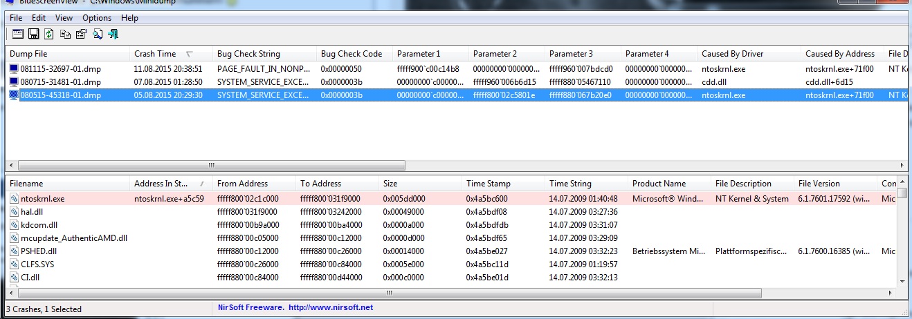

auf dem netzteil steht leider nichts drauf oO keime ahnung was das ist
vllt hilft das weiter
was soll uns das bringen wenn dein netzteil wohl der übeltäter sein könnte??
