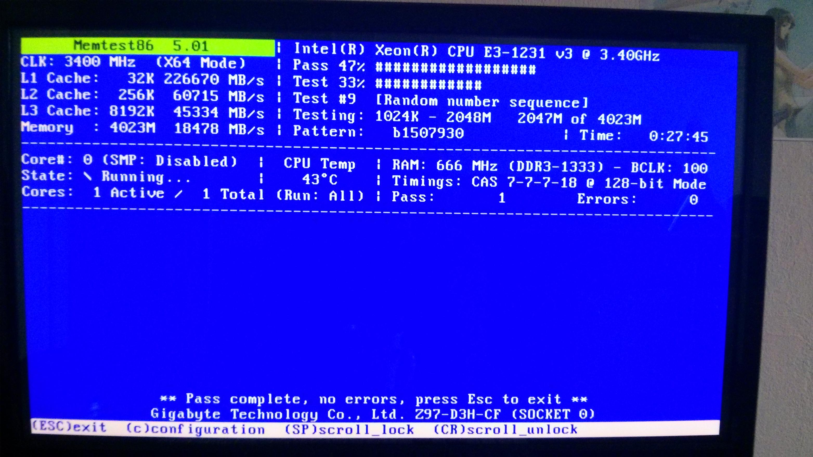

Soooo hier bin ich wieder...
Zurzeit verwende 2x2GB meines Rams. Ich habe einen großen Fehler entdeckt. Und zwar, Schande über mein Haupt, sind die Ramslots so angesiedelt: 1324 ( Schwarz, Grau, Schwarz, Grau). Riesen Probleme hatte ich, weil ich die Slots 1 und 3 benutzt habe und nicht 1 und 2. Sprich die Zwei Rams waren in zwei verschiedene Farben eingesteckt.
Als ich das also gewechselt hatte, lief es erstmal ziemlich gut. Es ist viel stabiler. Seitdem (sind schon einige Tage vergangen) hatte ich nur einen Bluescreen, also ich herunter fahren wollte. Und heute wieder das klassische Einfrieren beim Diablo spielen. Es ist viel besser, aber es scheint nicht ganz in Ordnung zu sein.
Laut memtest scheint aber alles in Ordnung zu sein.
Noch jemand eine Idee?
