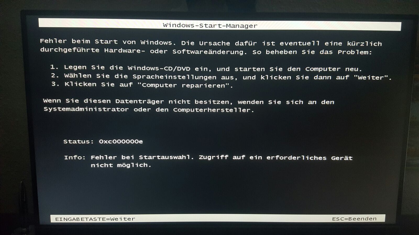

ich habe das Problem mit meinem PC, dass kurz nach dem hochfahren alles einfriert.
(die HDD Leuchte leuchtet dann dauerhaft)
Manchmal läuft er auch 15 Minuten und dann passiert es.
Wenn ich den PC dann per Knopfdruck neustarte, fährt er meist wieder hoch und dann friert irgendwann wieder alles ein.
Oft fährt er aber auch nicht mehr hoch und es kommt diese Fehlermeldung:
Ich habe gelesen, dass es an Windows 10 liegen kann.
Ich habe die Version 1607. Kann das sein?

Update:
Ich habe jetzt mal die SATA Anschlüße getauscht.
Also statt Intel habe ich Marvell genommen.
Seit dem friert der PC nicht mehr ein.
Ist der Anschluß defekt?
Ich hab früher mal als ich den PC gekauft gelesen, dass das ASUS p67 p8 von Werk aus ein Problem hat und kaputt gehen könnte.
