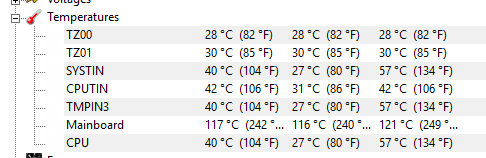

Ich habe gerade zweifel daran, dass mein Mainboard heil ist.
Weil: bei Prime 95 ist die CPU bei 83 Grad und dann plötzlich wieder bei 76.
Und eine Temperatur die ich nicht zuordnen kann liegt bei 116 Grad.

Wie liest du denn die Temperaturen aus?
Wenn du die Zahlen nicht zuordnen kannst, wäre ein screenshot hilfreich.

Das ist der Screenshot
Holla die Waldfee. Also Mainboard 116°C ist sportlich. Da muss was faul sein. Du hast Recht. Das kann so nicht bleiben. Wird nur schwierig, das konkret zu ermitteln.
Bei 117 °C ist wohl eher gar kein Sensor angeschlossen und die Software spinnt deswegen. Sonst würde es qualmen.
