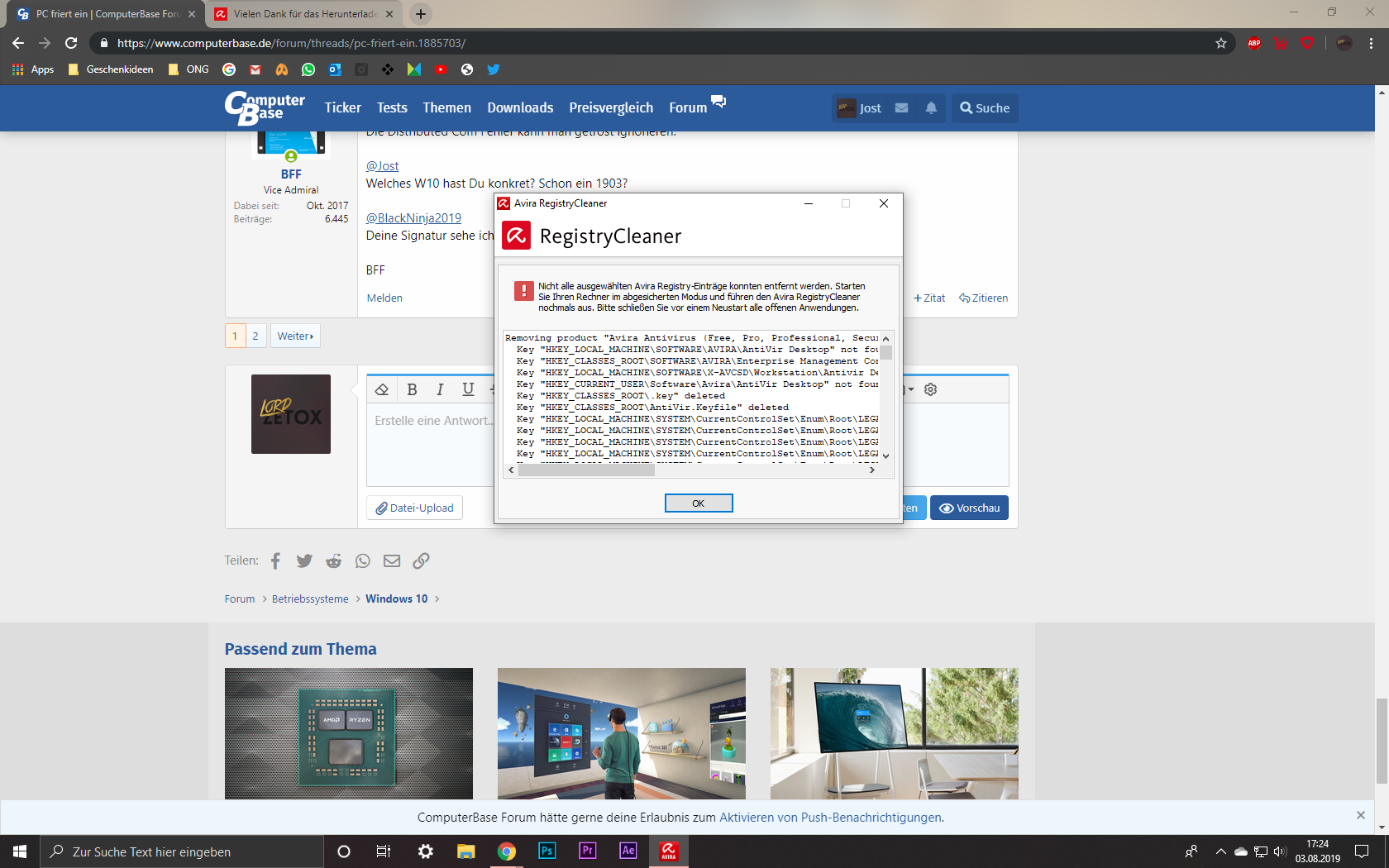

Noch eine Idee wie ich avira löschen kann?
Stand doch oben in der Nachricht von Avira.
Abgesicherter Modus und nochmal den Uninstaller starten.
Und mach gefaelligst alle Programme aka Browser, Spiele usw. zu bevor Du solche Aktionen als Normalnutzer startest. :D
