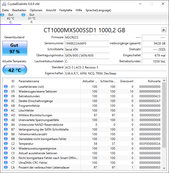

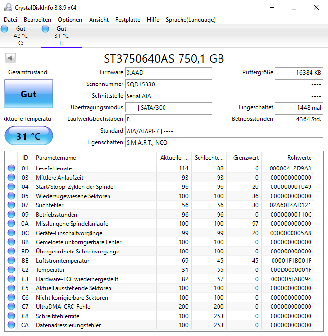

Das scheint eher ein Festplatten problem zu sein, wenn ich mir die werte der zweiten Platte anschaue. Ich hoffe, das da keine wichtigen Daten drauf sind.
Wenn ich mir die werte von 01,07 und c3 sehe, sollte man vorsichts halber diese mal austauschen, obwohl die restlichen werte noch gut sind.
Und wenn auch noch die Spiele auf dieser Platte liegen, erklärt das einiges. Klemm einfach mal die Platte ab und beobachte ob der Fehler weiterhin auftritt.
Die zweite Festplatte ist nur eine alte. Da liegt nix weiter drauf ausser ein paar große relativ unwichtige Dateien. da ist kein spiel drauf installiert.

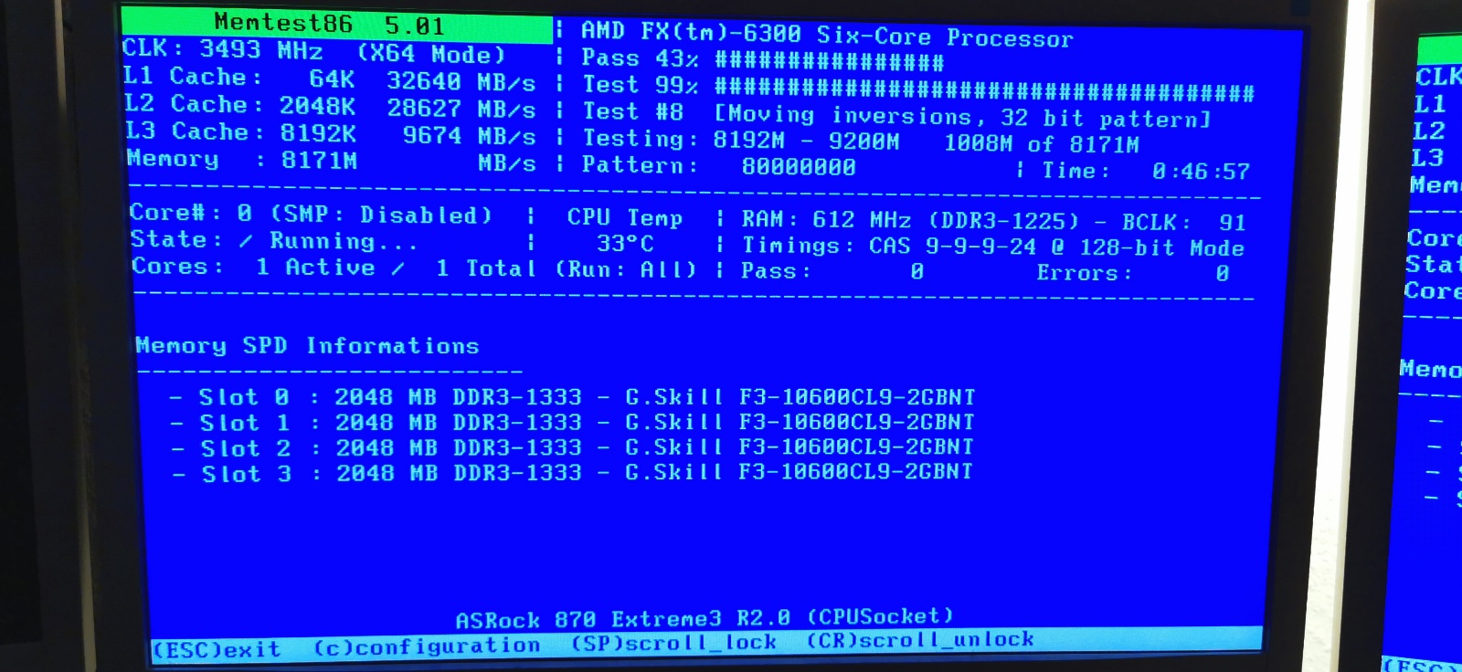

ich hab jetzt 45 minuten RAM getest ... ohne Fehler.

Klemm die Platte trotzdem ml ab und beobachte. Schaden kann es nicht.

Die zweite HDD ist eine alte Platte die ich nur als Datengrab nehmen. Da ist nix drauf installiert etc.
Der MemTest hat keine Fehler gebracht. (ca 45 Minuten)

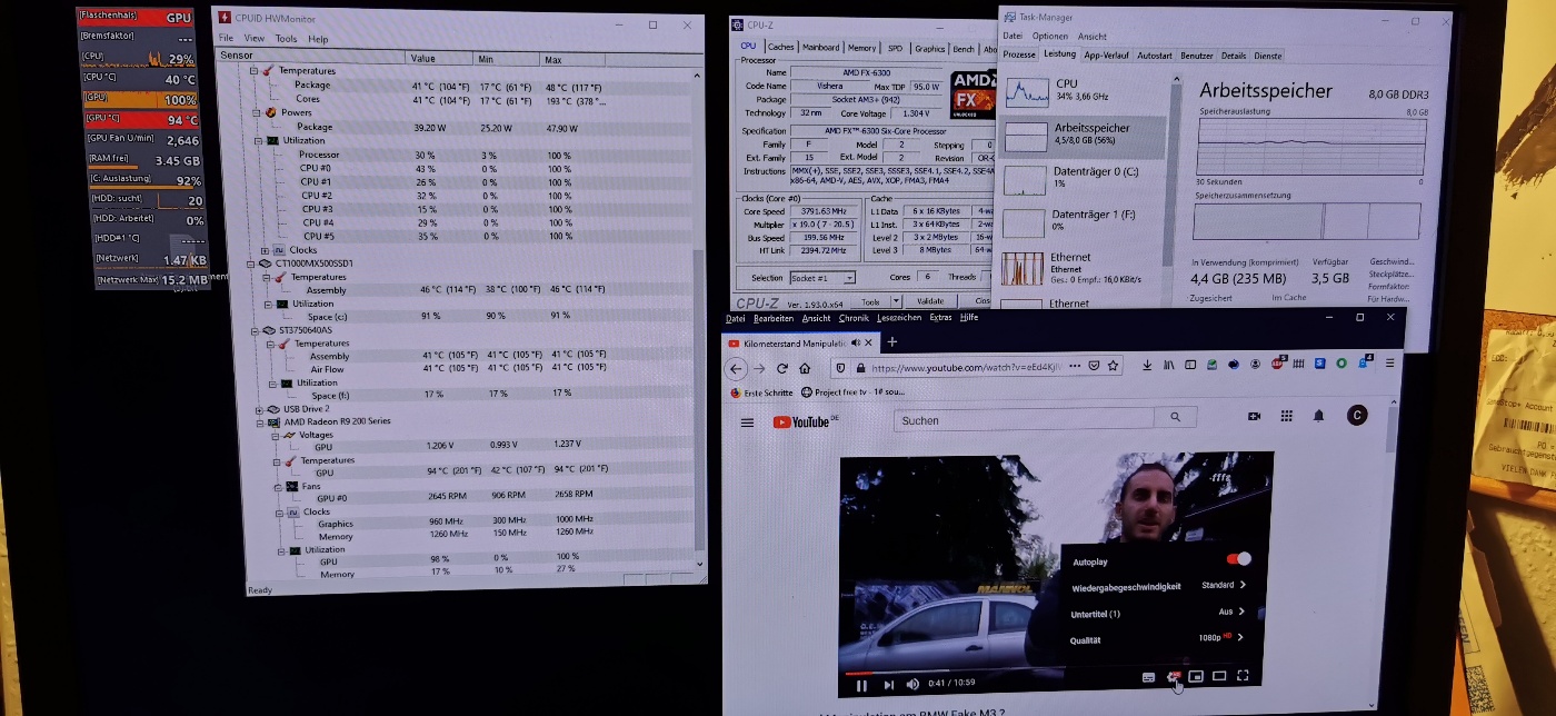

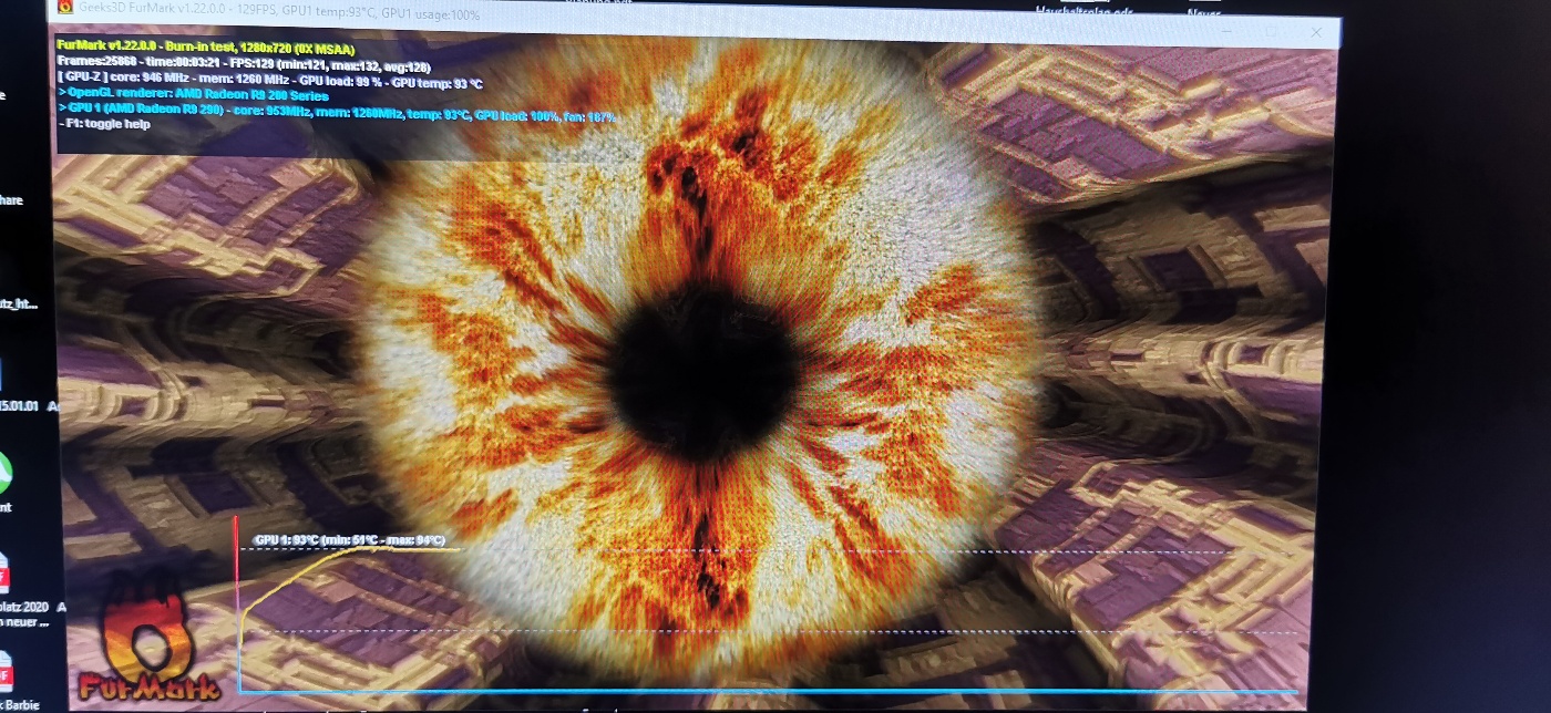

Ich hab eben mal FurMark laufen lassen und parallel dazu mit Firefox gesurft. dabei ist er eingefroren. Allerdings sind diesmal die Bildschirme ausgegangen.
Dann scheint deine Grafikkarte einen weg zu haben. Wie waren die Temperaturen?
Die waren eigentlich relativ niedrig... knapp über 70Grad ... jetzt hab ich den Test eben nochmal gemacht ohne das er dabei ausgegangen ist. die temperaturen waren dabei bei ueber 80Grad. Allerdings ist die Software abgeschmiert bei 99% ... aber das System läuft immer noch.

Wie genau soll die Platte das System zum Absturz bringen bzw. zum einfrieren ?
Defekter RAM müsste sich doch öfters bemerkbar machen und nicht nur sporadisch ? Zumindet war es bisher immer so bei mir.
btw. 10 Minuten bei 94 Grad, aber das System läuft trotzdem. Selbst das Video im Firefox spielt er ab.

Karte ausbauen reinigen und neue Wärmeleitpaste drauf.
Wärme scheint ja nicht so das problem der Karte zu sein, wenn sie 10 minuten läuft ohne abzustürzen ?
Wenn du der meinung bist, dass 96C gut für deine Karte ist, frage ich mich warum du hier hilfe suchst. Normal sollte deine karte nicht über 70C gehen. Und wie man an deinen Bildern sieht, fängt deine Karte schon an den Takt zu drosseln. Aber hey, es ist dein Rechner und deine Karte. Nur mal was zum lesen, wie die Temps eigentlich sein sollten.
