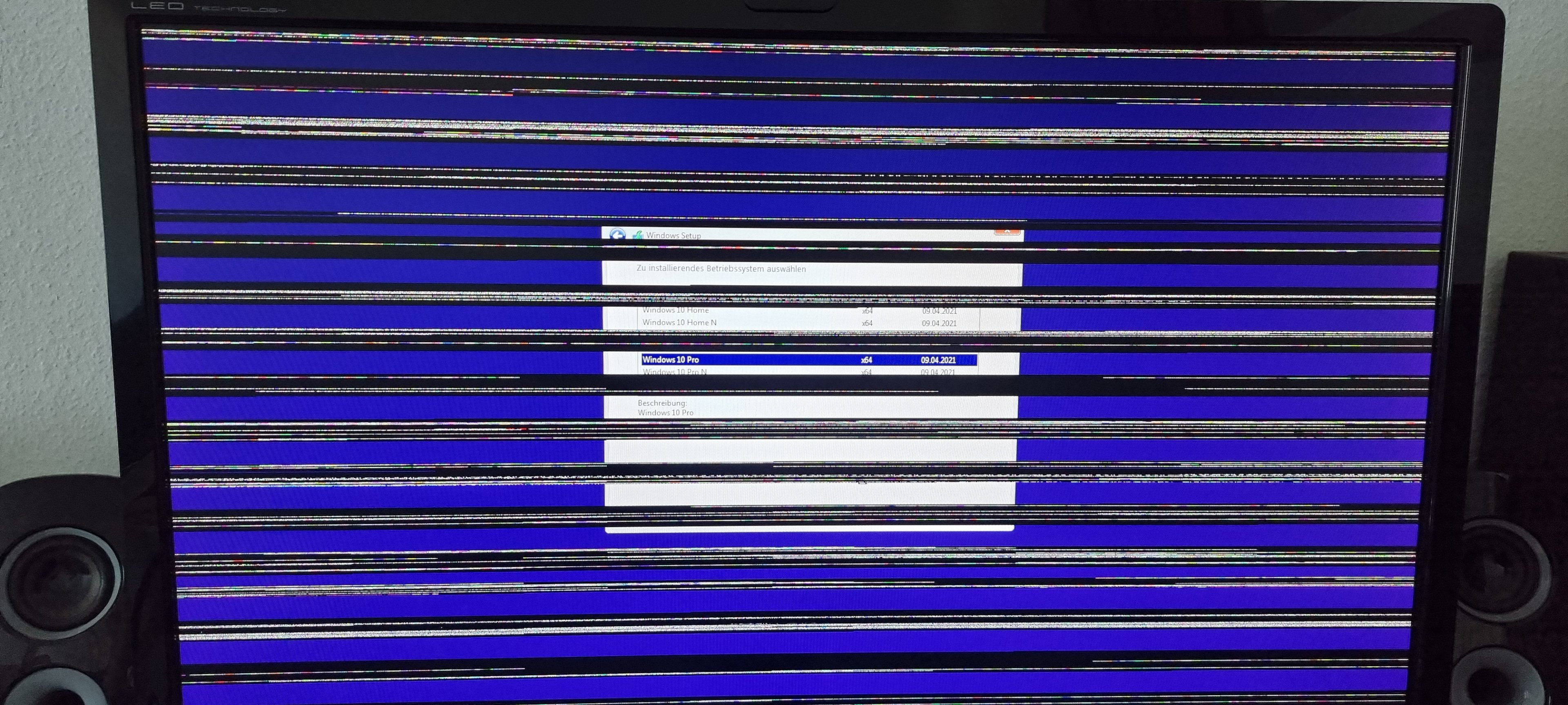

ich bin neu hier und hoffe das Ihr mir helfen könnt. Ich habe einen PC zusammen gebaut und möchte Windows 10 Installieren aber immer mit selbem Fehler.
Hardware:
AsRock H570M-ITX
Intel i5 10600 mit GPU
RAM Corsair Venegeance LPX 32GB
Nvme von Crucial P2 CT500
Netzteil Corsair SF600
Sandisk UltraSSD
Sandisk SSD
Fehlerablauf: Der PC Startet, nach einiger Zeit springt das Bild und er startet neu nach ca. 5 Sekunden.
Das macht er sowohl beim Installieren als auch im UEFI.
Hat jemand schonmal soetwas ähnliches gehabt und kann mir sagen woran es liegen könnte?
Die CPU und Mainboard hatte ich im Verdacht und schon getauscht. Bei dem Tausch wurde der Zusammenbau von einem örtlichen Computerfachgeschäft gemacht.

An welchem Grafikkartenausgang hängt denn dein Monitor? Vielleicht kannst du in dem Computerladen, die es dir zusammen gebaut haben, dein System mit einer diskreten Grafikkarte testen lassen und danach mit einem anderen Monitor die interne GPU testen. Dann weiß man, wo die Fehlerquelle sitzt.
Momentan habe ich keine Grafikkarte angeschlossen, im Prozessor ist eine Grafikeinheit integriert. Der Monitor ist direkt am Mainboard angeschlossen.
Dein Mainboard hat einen Hdmi Ausgang und einen DIsplayport Ausgang für die integrierte GPU. Welcher wird genutzt? Kannst du den jeweils anderen mal testen? Ansonsten wie beschrieben mit diskreter GPU und anderem Monitor testen.

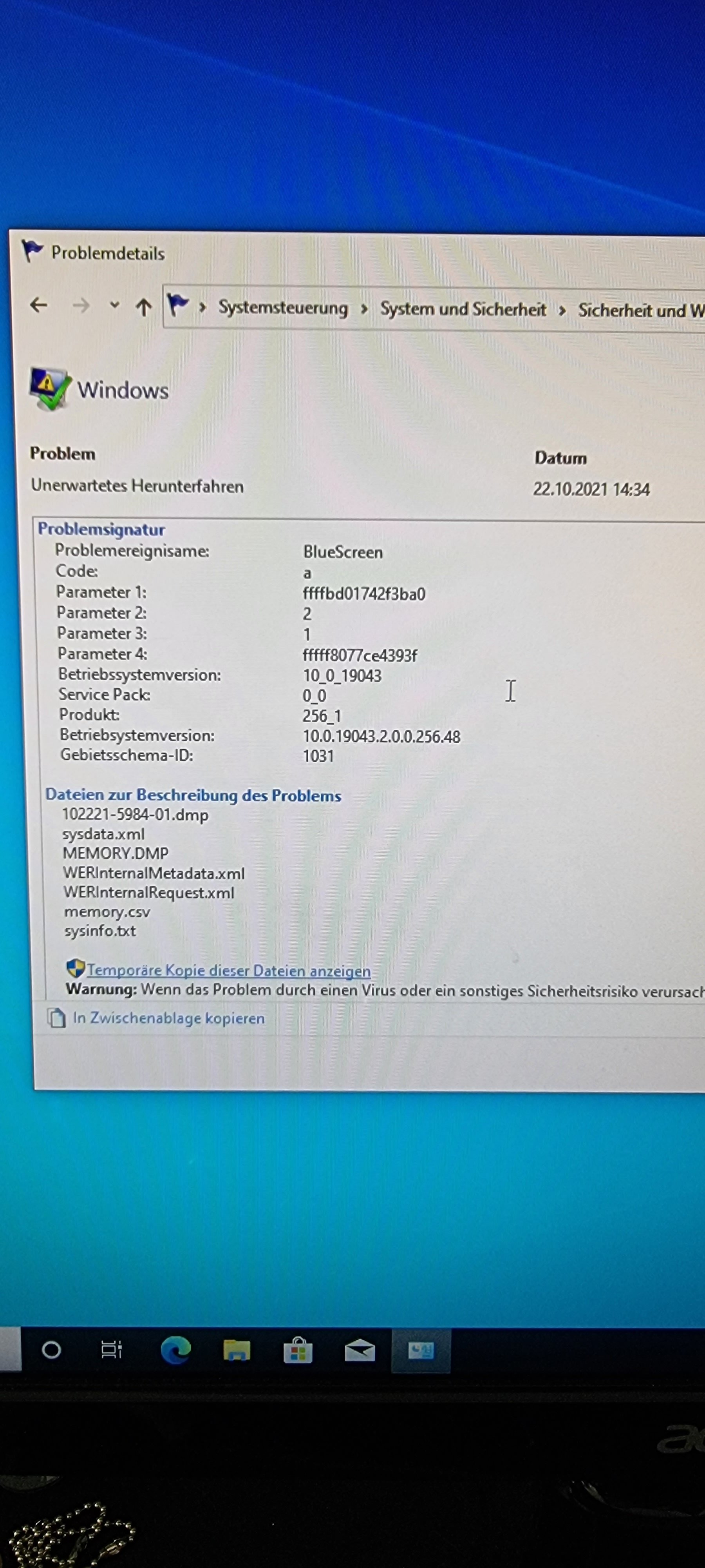

Problem tritt nach wie vor auf. Das steht im Fehler protokoll. Jemand eine Idee? Die GPU glaube ich ist vollkommen in Ordnung. Wäre ein ziemlicher Zufall wenn 2 mal die gleiche CPU defekt ist.

Bitte hänge die im Picture erwähnte Dump-Datei an.
Da steht blue screen
Die Dumpfile befinden sich Im Ordner
C:/Windows/Minidump
Die letzten fünf Files auf den Desktop kopieren.
Mit rar oder zip verpacken.
Hier im Forum hoch laden.
