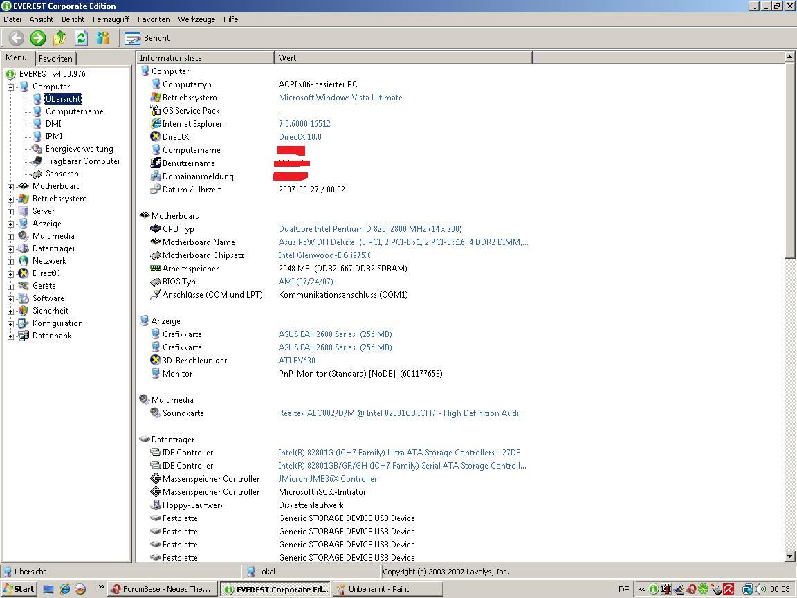

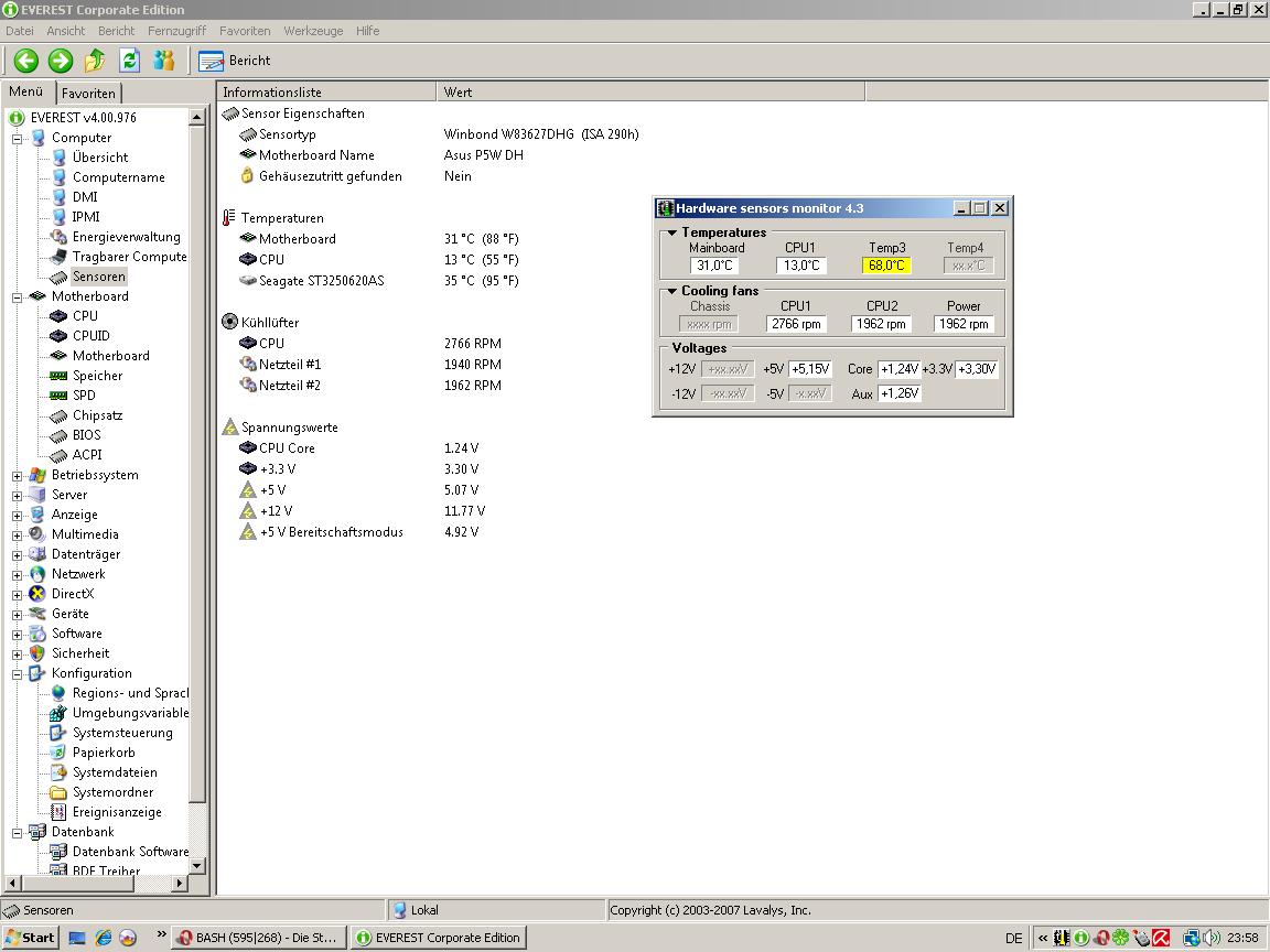

ich hab ein Problem und zwar friert mein Pc in unregelmäßigen abständen ein, das heißt ich kann nichts machen außer reset oder netzschalter umlegen.
Ich hab leider keine ahnung woran es liegen könnte ich hab im anhang 2 Screenshots mit der System übersicht und Temperatur Sensoren und Spannung.

13° C CPU-Temperatur halte ich für unrealistisch.
Außer du du hast ihn wirklich eingefroren.
Nimm mal CPU-Z zum messen.

Aber deine CPU temperatur scheint hier wohl das problem zu sein. Eine CPU besteht aus Silicium, und ist ein sogenanter Halbleiter. So irre wie dei meisten Coolingfreaks auch sind, die optimale Betriebstemperatur einer CPU liegt zwischen 35° Celsius und 50° Celsius. Das ist von Cpu typ zu CPU typ etwas schwankend. Sollte deine CPU wirklich nur 13° Celsius haben würde die erstmal die Kühlleistung veringern.
Und ja an alle zweifler, eine zu stark unterkühlte CPU kann genauso irreperablen schaden nehmen wie eine überhitzte.

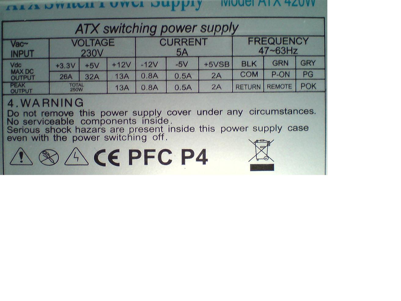

Also meins ist auch nen biloig ding ich hab mal nen bild mit den angaben vom Netzteil drauf angehängt.

GraKa neu: Ich bin mir nicht sicher, ob ich den Everest-Screenshot am Anfang Deines Threads richtig verstehe: Ist das EINE 2600er, deren primary und secondary angezeigt wird (wie üblich).
Oder hast Du ZWEI 2600er drin...
(Ich kenne den Everest nicht; arbeite mit SiSoft Sandra - da ist klar nach primary und secondary getrennt.)
Falls letzteres der Fall wäre, wäre Dein Netzteil - keine Marke obendrein - in jedem Fall zu schwach. Aber auch ein Marken-420W-Netzteil würde mit zwei 2600ern ein Problem haben.
Vermute aber mal, es ist nur 1 GraKa...?
Dann müßte ein 420W-Netzteil grundsätzlich ausreichen. Außer, der WG wäre derart mies, daß der PC doch unterversorgt ist - spätestens, wenn er richtig zieht.
Kannst Du mal über's Internet herausfinden, welche Wirkungsgrad-Angaben der Hersteller macht bzw. ob's Tests gibt, die das gemessen haben? Kann auf Deinem Screenshot nirgends ne Hersteller- oder Typbezeichnung erkennen.
Außerdem macht mich der "Peak Output 250W" etwas stutzig und die Tatsache, daß für die 12V-Schiene keine Angabe gemacht ist... :confused_alt:
Auf meinem Netzteil stehen nämlich 315W für 12V1 und 380W für 12V2, bzw. 550W insg., sowohl "Peak Output" als auch "Peak Load". Alles nominal natürlich abzgl. Wirkungsgrad, bei mir nach Hersteller-Angabe 85% (wahrscheinlich sind's dann eher 80 ;) ).
Wenn ich jetzt 12V mit 13A multipliziere, käme ich auf max. 156W, nominal. Bei einem WG von vielleicht nur 75% bleiben 117W übrig.
Nur: Du hast nur EINE 12V-Schiene, wenn ich das richtig verstehe. An der hängen aber auch noch andere Verbraucher, wie die HD und das/die DVD-ROMs. Das heißt, für die GraKa wären nochmal weniger als 117W übrig...
Aber ich bin ehrlich gesagt alles andere als ein Netzteil-Spezialist. Hab nur das dumme Gefühl, daß das Netzteil nicht stark genug sein könnte...

Aber davon abgesehen: Für die extrem niedrige Temperatur gibt's meiner Meinung nach zwei Haupt-Fehlerursachen:
- Entweder Auslesefehler - dann liegt's am Sensor oder vielleicht auch dem MB
- Die CPU "springt" nicht richtig an und wird durch den Lüfter obendrauf quasi noch zusätzlich runtergekühlt. Dann hat aber definitiv die CPU nen Schaden. Überhaupt kenne ich keine CPU, die im laufenden Betrieb von Hause aus auf einer Temperatur < Raumtemperatur (!!!) ist. Da müßte Dein PC ja schon ein Kühlschrank sein.
