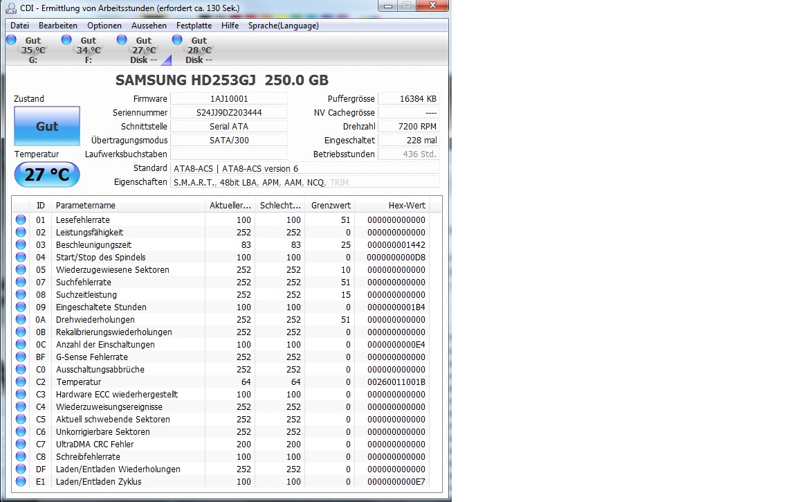

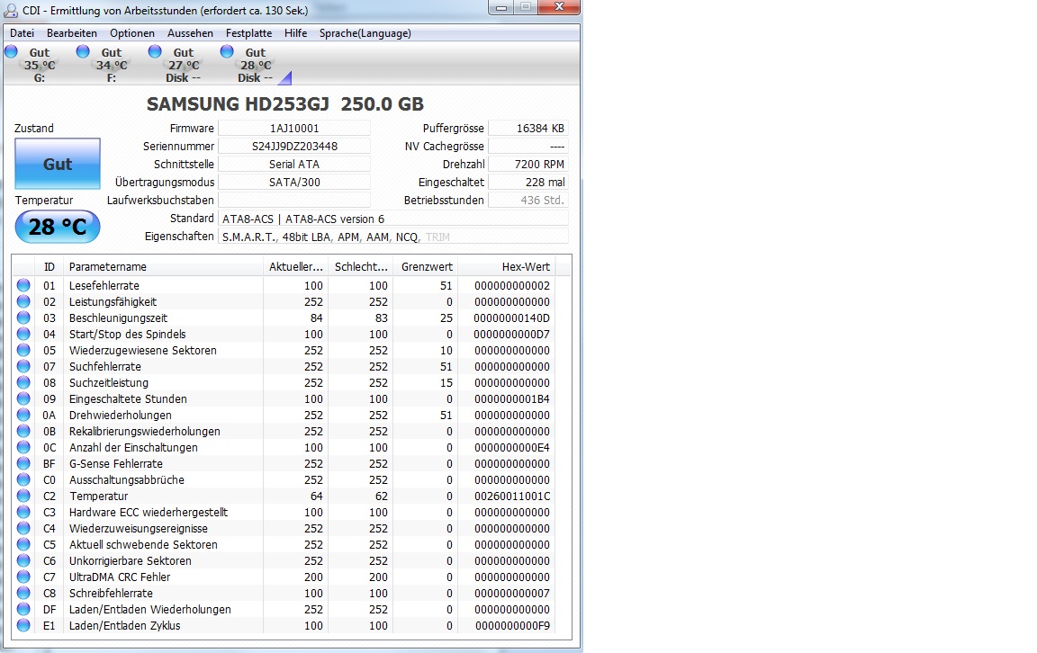

Fängt sich der Rechner wieder oder bleibt er eingefroren? Musst du ihn mit Gewalt ausschalten? Du könntest die S.M.A.R.T.-Werte auslesen. Das geht mit HD Tune (Reiter Health), Crystal Disk, Everest usw.

Ein loses Kabel verursacht z.B. Einfrierungen. Das könnte man an verdächtigen S.M.A.R.T.-Werten sehen.

SMART Werte sind super, kann sie aber auch gerne posten.
Möglich dass die Festplatten zu warm werden und abschalten.
hier mal die SMART Werte als JPEG^^

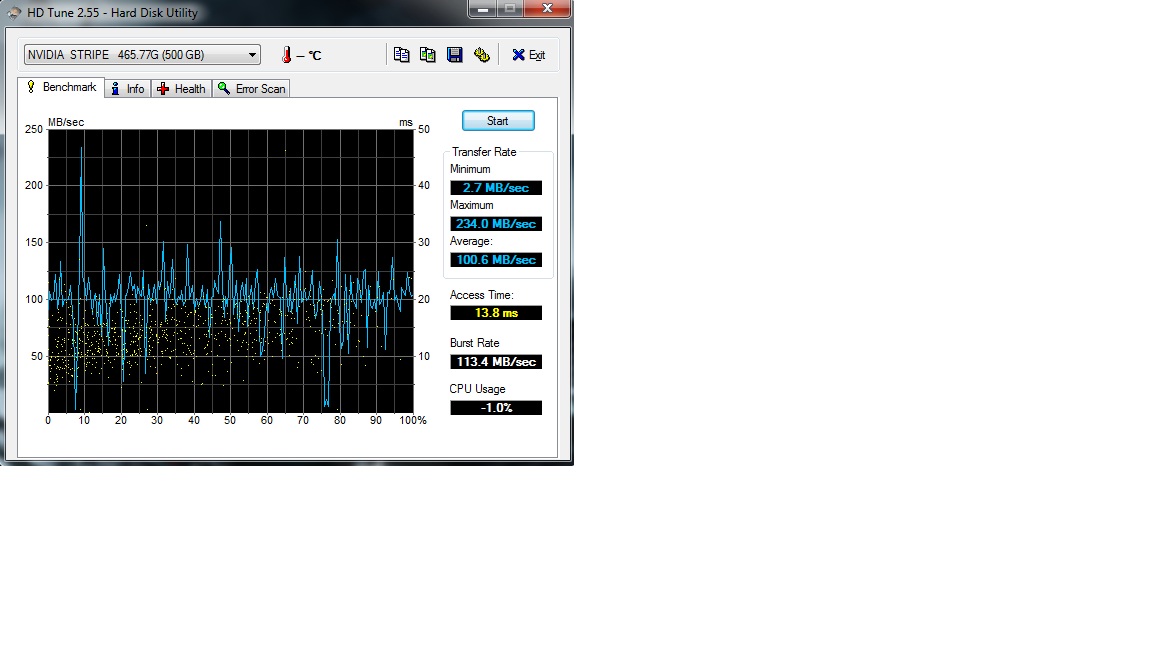

Was mich auch ein wenig stutzig macht, ist die geringe Leistung von den 2 TOP Platten
Samsung F3.
Wenn ich mir so diverse Tests durchlese sehe ich immer so um die 200MB durchschnitt. Ich habe grademal 100MB, das schafft ja sogar eine Platte alleine.
Denke das hat alles eine Verbindung ... Freeze <--> Leistung.
