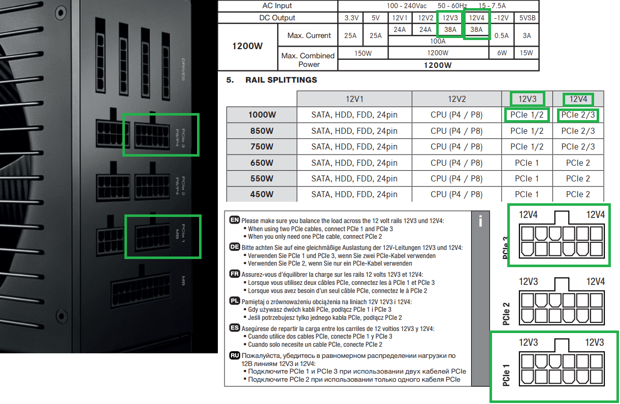

Grafikkarte so am Netzteil angeschlossen?

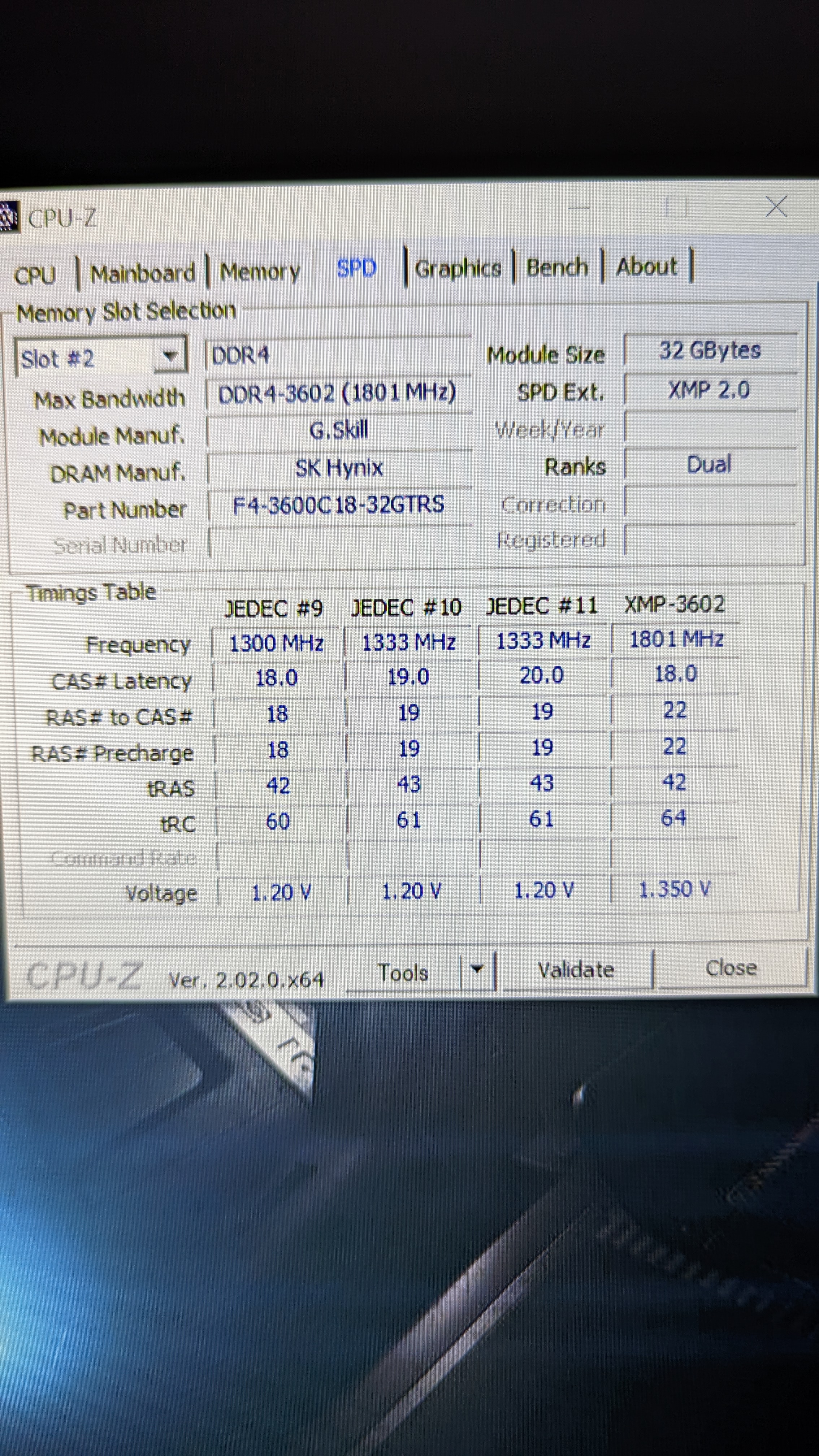

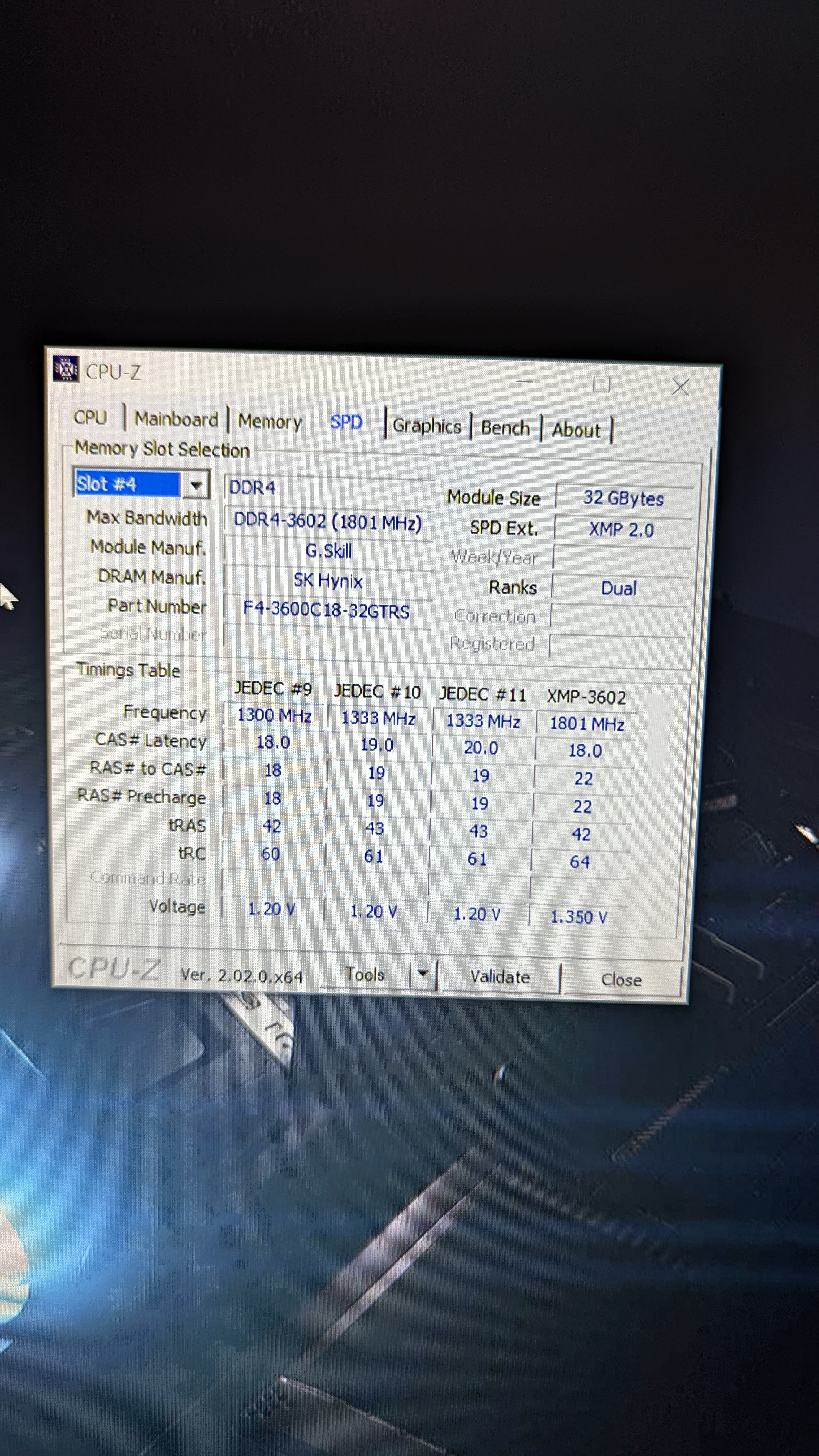

CPU-Z starten und mal den Reiter SPD hier posten. Ggf. solltest Du die RAM Spannung erhöhen, dann sollte es stabil laufen.

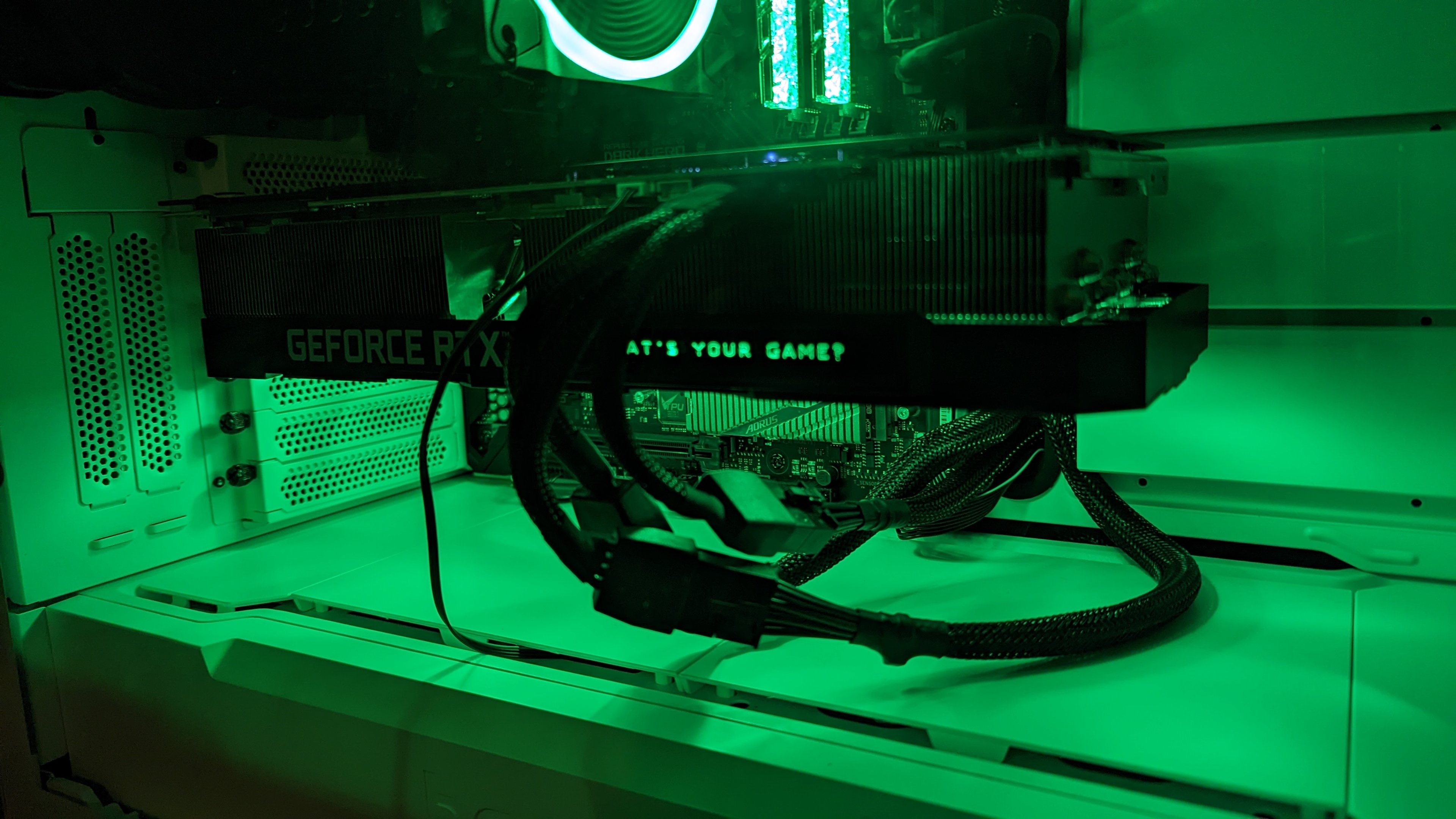

Grafikkarte hat wohl den Spezialstecker mit Adapter zu 3x 8-Pin. da muß von jeder Buchse des Netzteils ein Kabel dran.

The-66th schrieb:
Hatte von allen 3 Anschlüssen ein Kabel dran, da ich beim anschließen ein wenig verwirrt war wie man das neue Kabel jetzt anschließt.
Ich probiere das mal aus.
kannste dann auch so lassen.
Muss es nicht, guck dir die Belegung am Netzteil an.
Sorry, Mainboard hab ich oben Nachgereicht, das ist das "asus rog crosshair viii dark hero"
Bios ist auch aktuell.
Hab jetzt von pcie 1 einen der Stecker drin, und von pcie3 die beiden anderen, und grad beim Test nochmal einen Absturz gehabt. RAM sind im Bios auch auf 3600 gestellt.
Nickel schrieb:
Sollte er sogar machen, wenn die Karte 3 Anschlüsse hat zur Stromversorgung.
Es ist egal Hauptsache beide Rails werden verwendet.
Dürfte bei dem fetten Netzteil egal sein.
Ich selbst würde hier wohl drei Kabel nehmen (PCIe1, PCIe3 und PCIe2).
