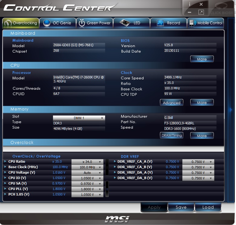

OC habe ich keins an, habe auch mit dem MSI ControlCenter mal nachgeschaut. Siehe Bild im Anhang

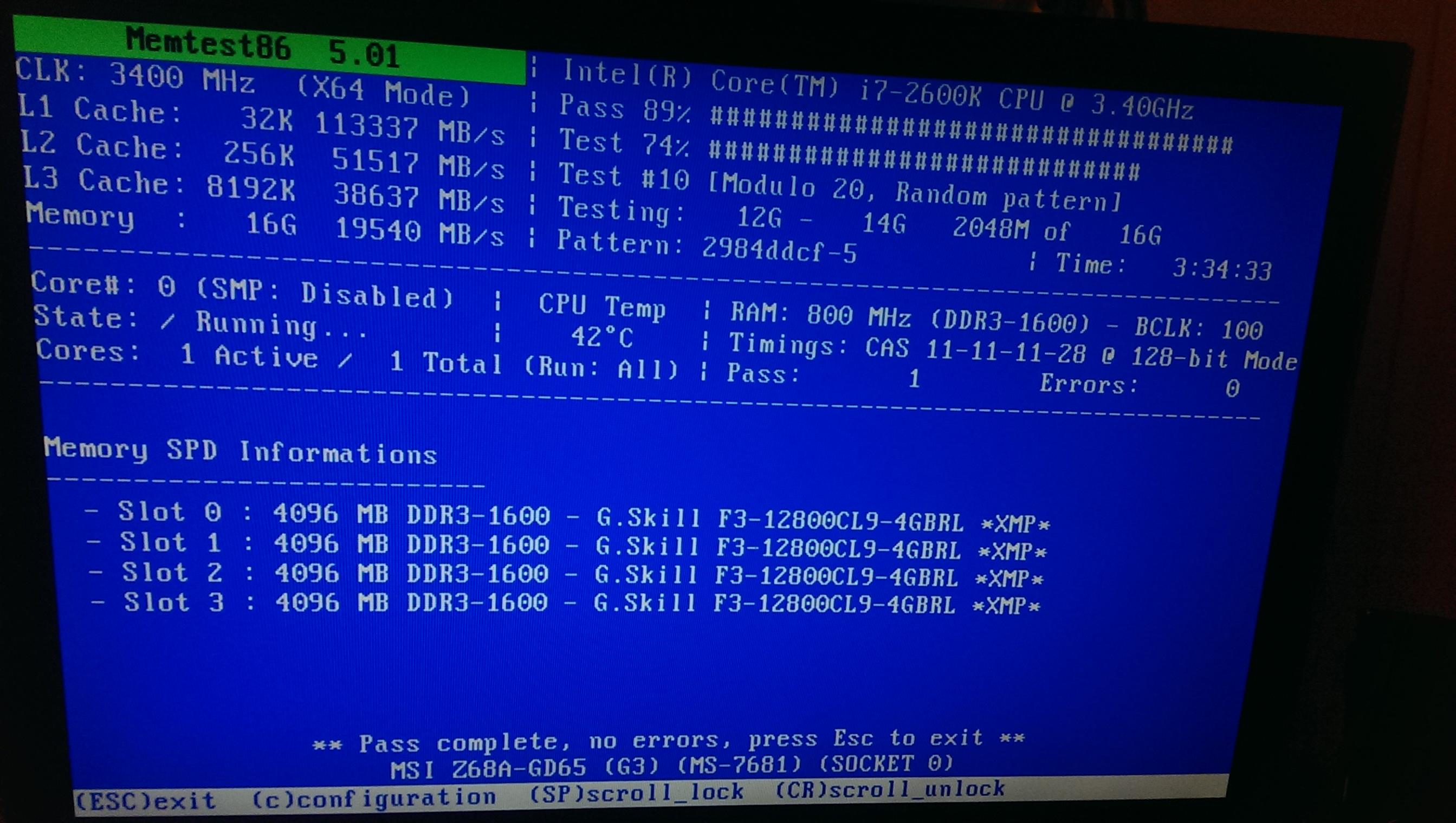

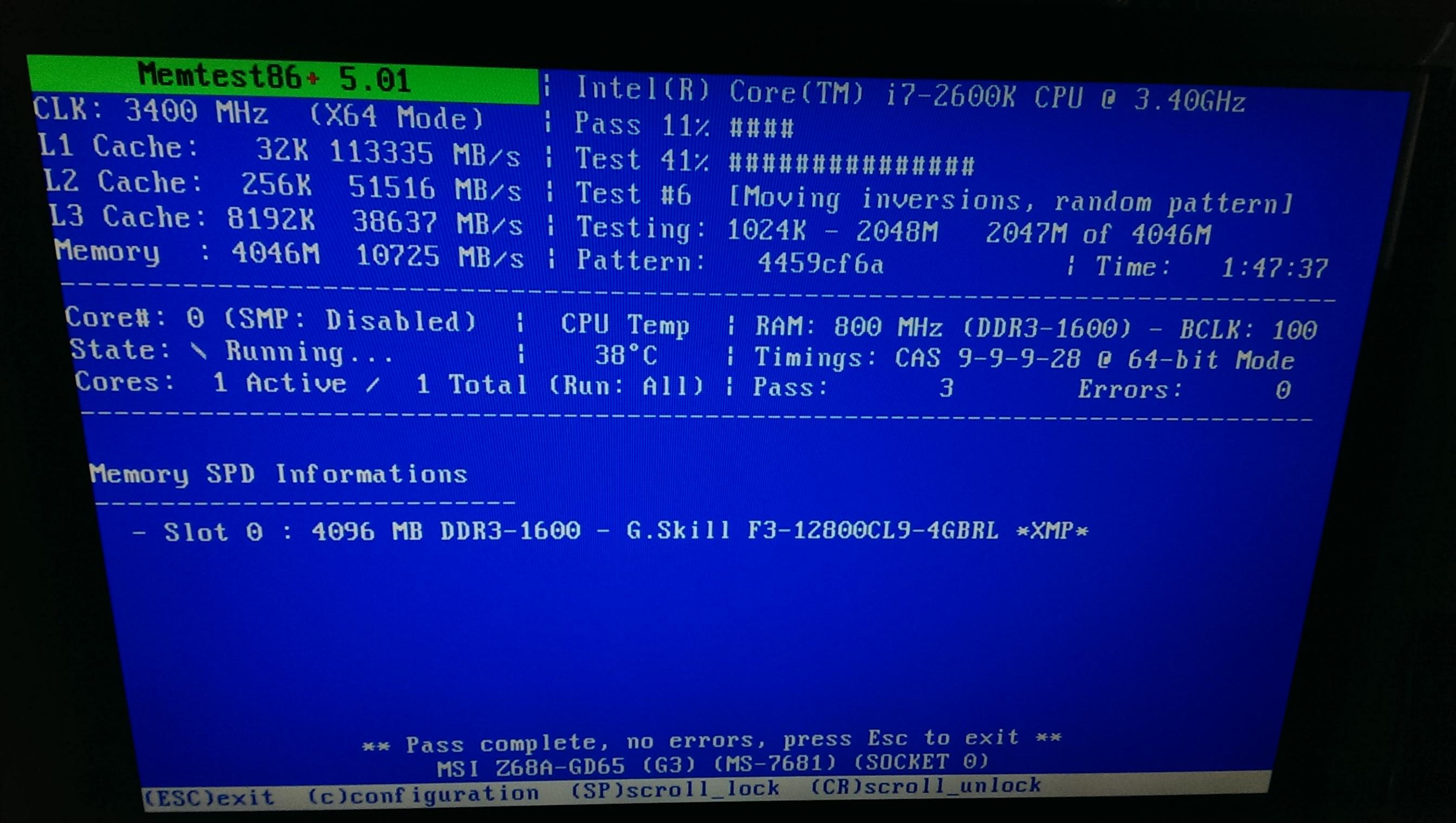

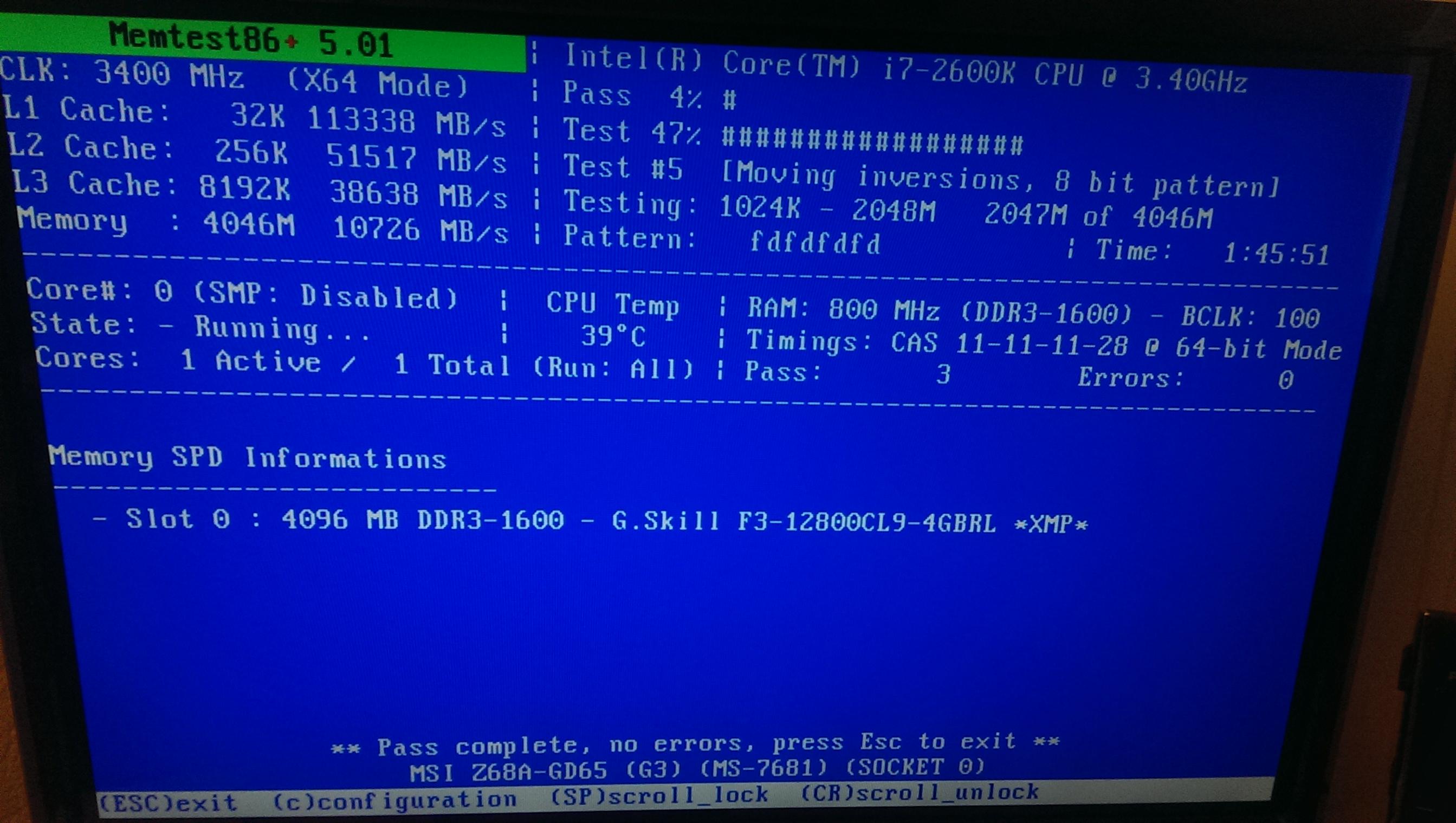

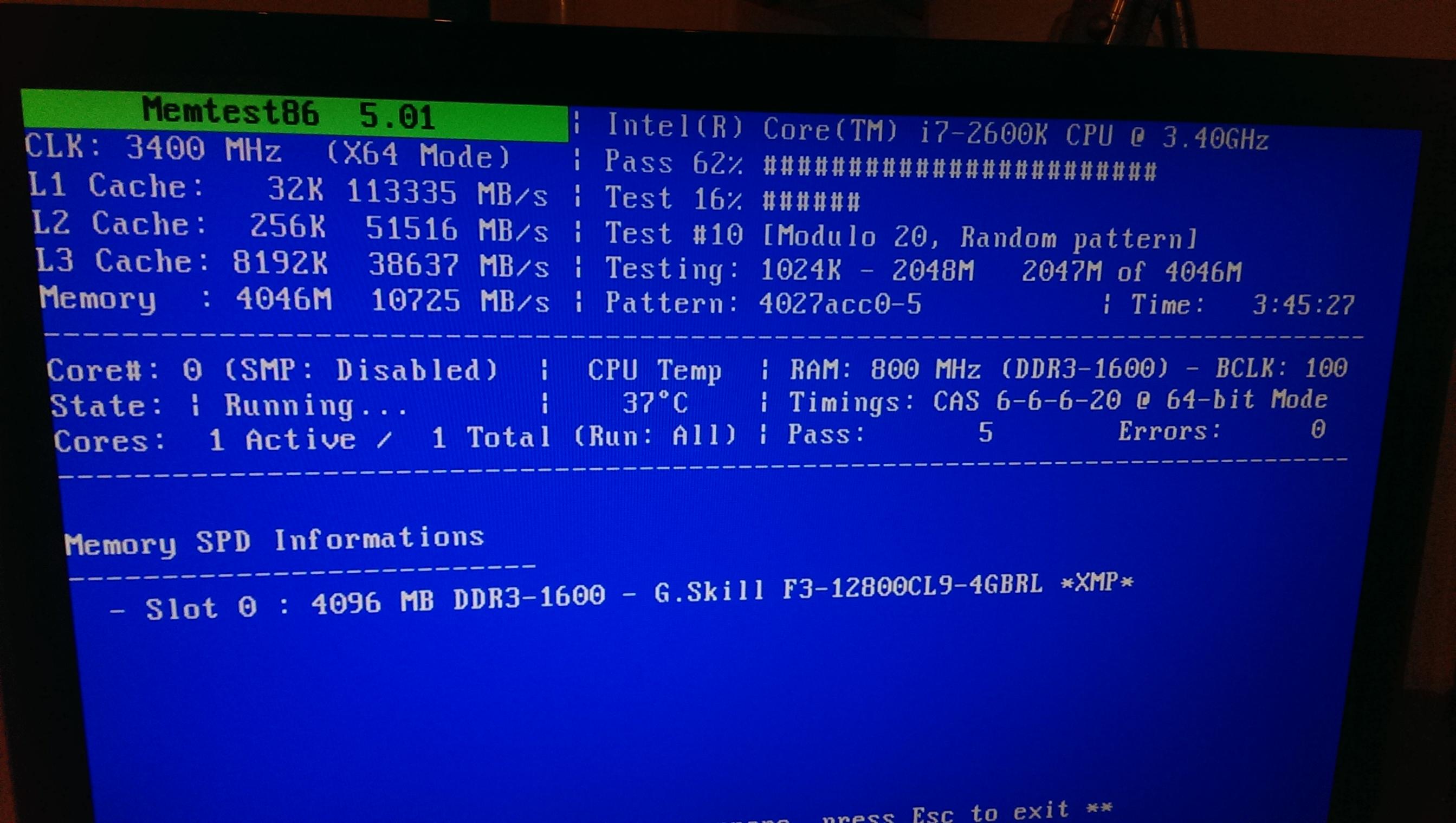

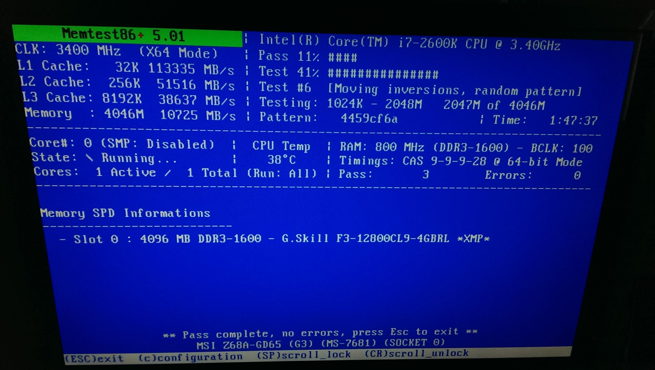

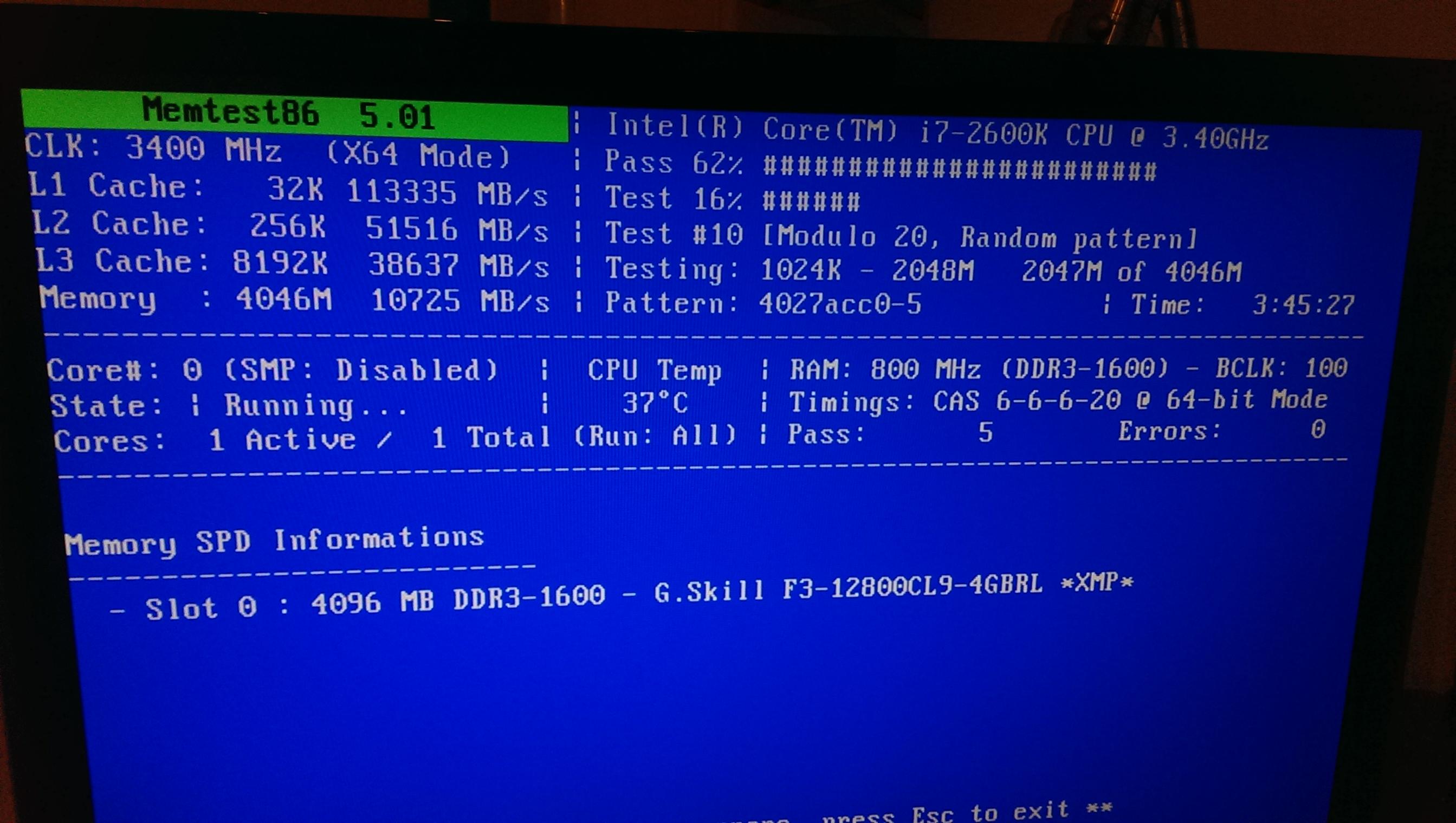

Hi, ich war heute sehr fleissig und habe Memtest+86 laufen lassen.
Habe dazu alle bis auf einen Ram entfernt und dann den Test 3 durchgänge durchlaufen lassen.
Dann den anderen Riegel in den 2.Slot (den 1.raus) und wieder. usw...bis alle 4 einzeln durchwaren.

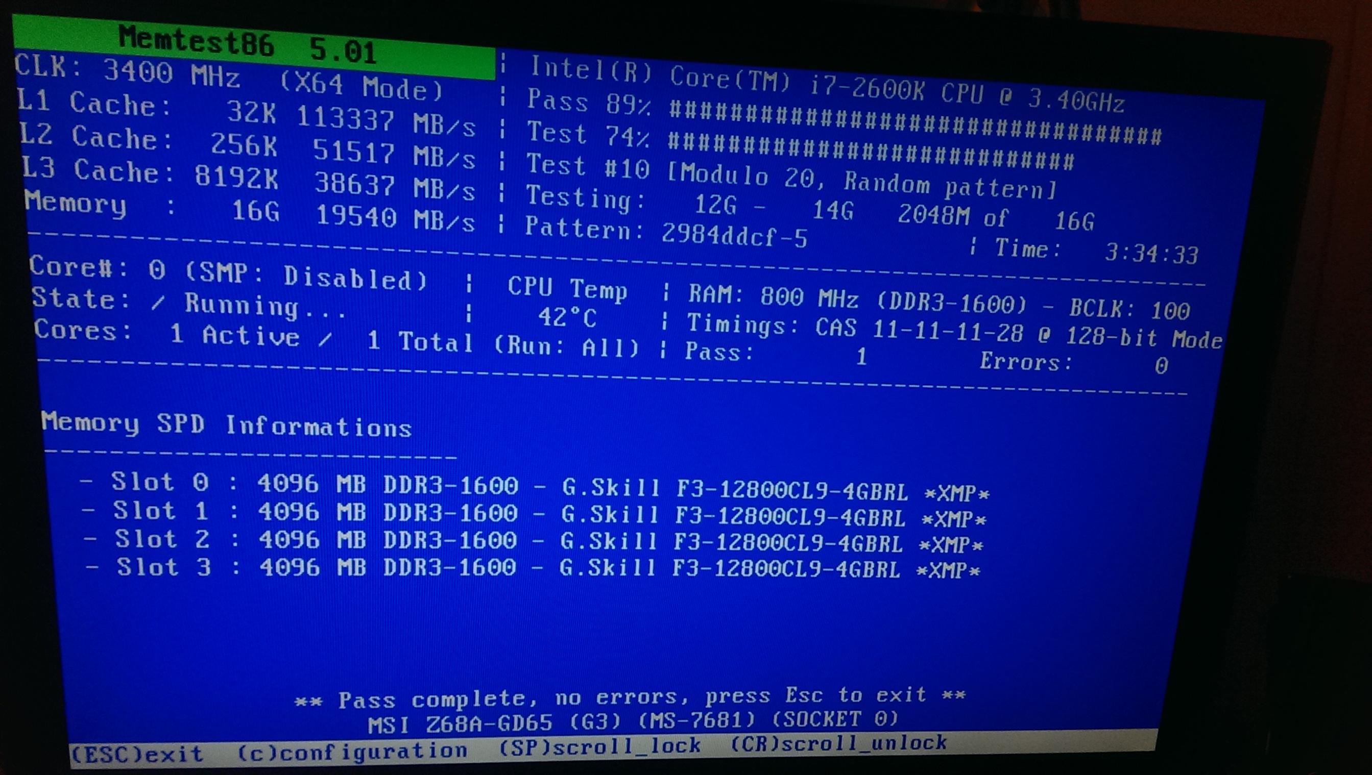

Zum Schluss dann sogar alle 4 aufeinmal knapp 2 Durchgänge laufen lassen.

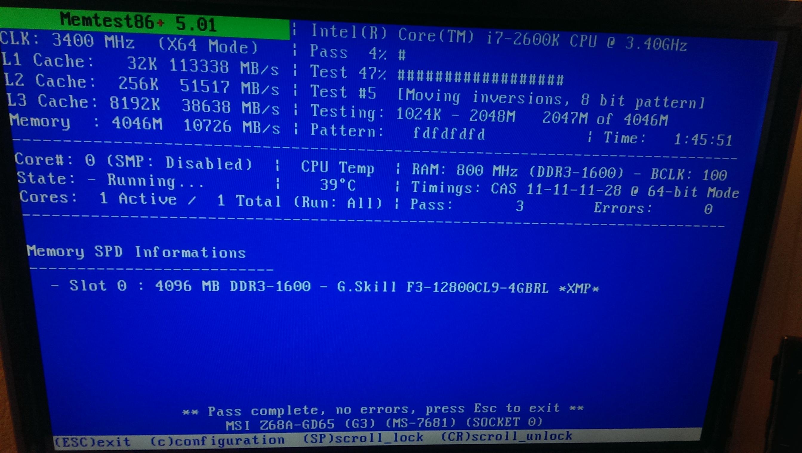

Ergebniss: Es zeigte mir überall 0 Fehler an. Hab zu jedem Durchgang ein Screenshot erstellt. Außer vom 4. da hatte ich es vergessen.
Was mir dazu auffiel und deswegen jetzt auch Fragen habe, ist folgendes:
Bei allen 4 Tests (außer bei Riegel 3 und 4), steht bei "Timings: CAS eine andere Zahl, einmal 6-6-6-20 (bei Riegel 3 und 4) , einmal 9-9-9-28 (bei Riegel 2) und einmal 11-11-11-28 (bei Riegel 1) .... was bedeutet das? Sind das nicht die Taktzeiten oder sowas in der Art?
Bei allen 4 gleichzeitig getesteten stand dann auch wieder 11-11-11-28
Könnt ihr aber in den Screens sehen.
Desweiteren, kurz bevor der test von alleine startet, hab ich die Auswahl für
F1 to enter Fail-Safe Mode ... oder
F2 to force Multi-Threading (SMP)
ich hab da nichts gedrückt und einfach laufen lassen.
Richtig so?

Die Zahlen sind die Latenzzeiten. Deiner sollte wird mit 9-9-9-24 2N vom Hersteller beworben soweit ich das sehen kann.
Ich denke die Riegel waren alle ein Kit, also würde ich im Bios die Timings auch so einstellen und gucken ob es so läuft.

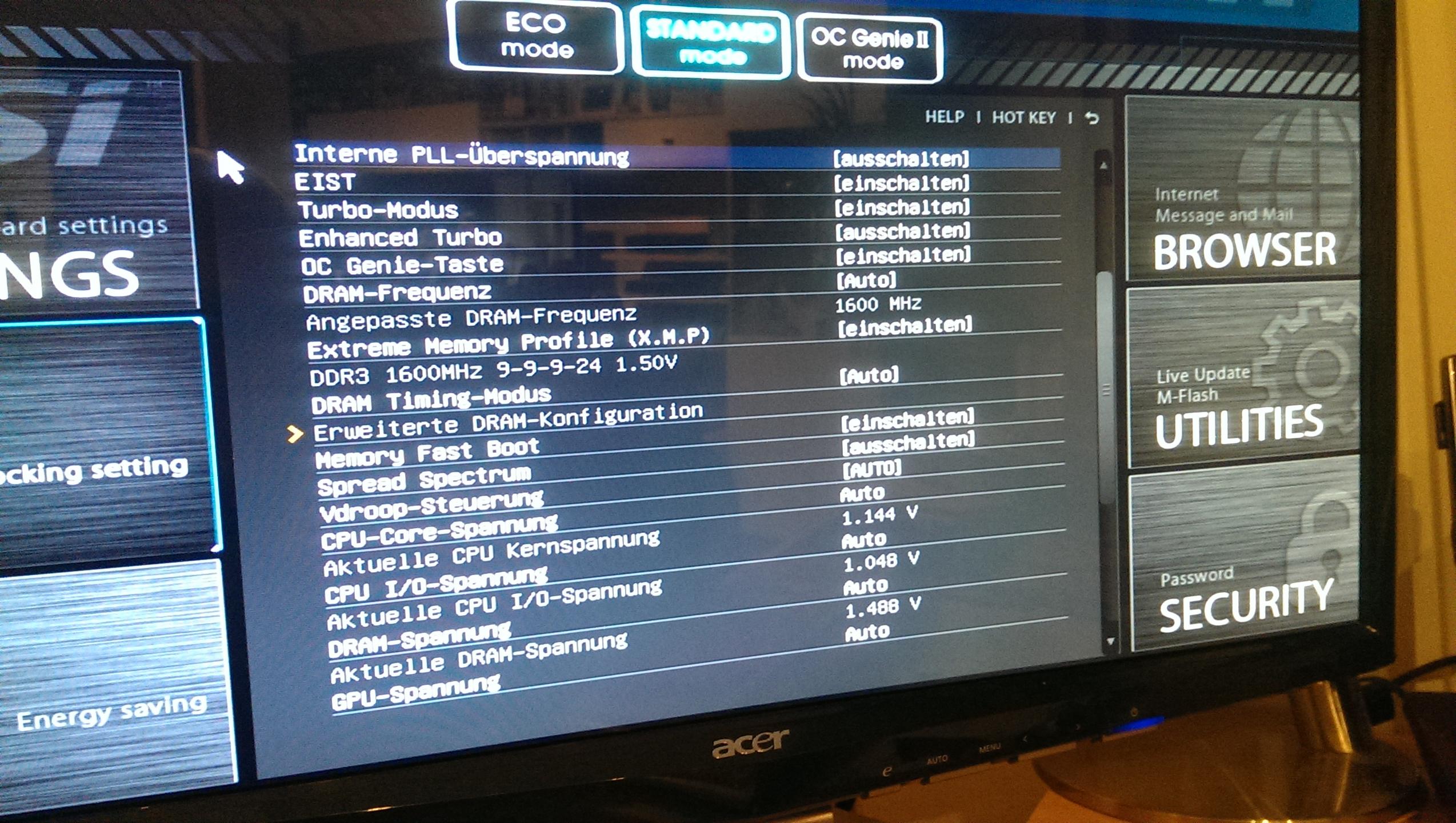

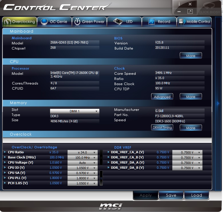

hab im Bios mal geschaut, dazu musste ich ins Menü für Overclocking gehen (Bild 1 + 2) da könnt ihr ja schauen, ob da alles passt. Ich kenn mich da nicht so wirklich aus.
Auf Bild 2. steht ja bei DRAM-Spannung: Auto - 0.072V
Auf Bild 3, seht ihr ein Screen von MSI Control Center. Dort steht bei DDR VREF eine Spannung von 0.7500V
Desweiteren, finde ich nichts, wo ich die Latenzzeiten ändern kann.
Bios - Overclocking - ganz unten auf Memory-Z ? (Bild 2) - dann den Speicher auswählen (Bild 4) - und dann? (Bild 5)
Bios bitte auf english stellen.
Auf dem 1. Bild "Extreme Memory Profile (X.M.P.)" ist auf "ausschalten". Ist das dann an? Oder aus??
Jedenfalls so einstellen dass er das XMP-Profil des Speichers lädt, hab ich aber schon mal geschrieben.
Wenns geladen ist dann müssten die Timings automatisch richtig einstellt sein.
Nebenbei stellst du
Interne PLL-Überspannung - disabled / aus
Spread Spectrum - disabled / aus
Vdroop-Steuerung - disabled / aus
Auf dem 2. Bild
CPU I/0-Spannung - 1.05 V
DRAM-Spannung - 1.5 V (Wenn instabil erhöhen auf 1.55, muss aber nicht der Grund sein!)
DDR-Vref (Referenz-Spannung) auf auto lassen!

Also wenn da was auf "ausschalten" steht, ist es auch wirklich aus.
Hab jetzt mal, soweit es ging die Settings von dir übernommen.
X.M.P. ist an, Latenz und Spannung scheint jetzt zu stimmen (screenshot)
Interne PPL Überspannung ist aus. (Was bedeutet das?
Speedspectrum ist auch aus (war ja aber schon)
Vdroop-Steuerung geht nur Auto oder auf "LowVdroop"
CPU I/O Spannung und DRAM-Spannung kann man nichts auswählen, also anscheinend gehts nur mit AUTO

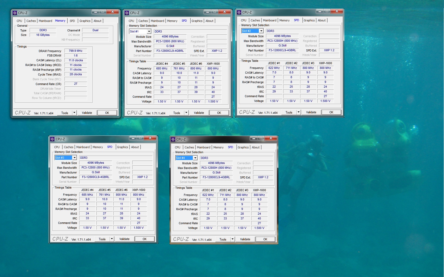

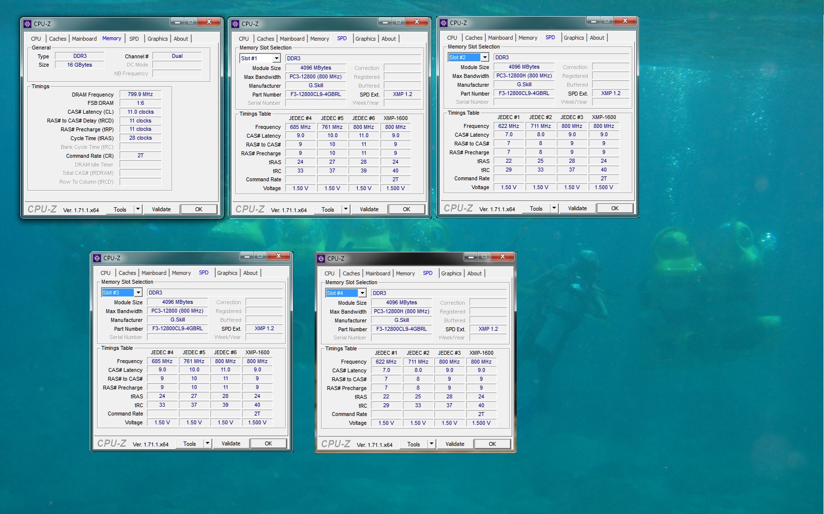

Nach dem ich ja jetzt XMP eingeschaltet habe, habe ich auch gleich mal mit CPU-Z bei SPD ausgelesen.
Also Riegel 1+3 laufen auf 9+9+9+24 .
Allerdings Riegel 2+4 laufen auf 7+7+7+22 Warum das???

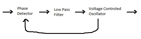

Interne PLL Überspannung
Aaaaalsooo....eine CPU arbeitet mit einer bestimmten Taktung. Dieses Taktsignal ist periodisch, also eine Frequenz dessen Einheit mit Hertz angegeben wird. Eine Cpu mit 4 GHz erzeugt 4 Milliarden Taktsignale in der Sekunde, also genauso viele 0 und 1sen da der Prozessor auf dem Binärsystem / Wahr-Falsch-Prinzip beruht und mit diesem Maschinencode Informationen verarbeitet.
Das Taktsignal (die eckigen Wellen hat jeder schon mal gesehen) wird durch einen Spannungsgesteurten Oszillator (voltage controlled oscillator) erzeugt. Das heißt je mehr Spannung desto höher die Frequenz der elektrischen Schwingungen. Je weniger bla.
Nun kann es zum Beispiel passieren, dass Energie in Form von Wärme verloren geht und so die "Wellenform" sag ich mal verändert wird (Phasenabweichung). Die Phase gibt an wie die Welle geformt ist, also spitz / flach oder enganliegend / breiter.
Um diese Abweichung zu korrigieren kommt jetzt die PLL ins Spiel. PLL steht für "phase-locked loop" = Phasenregelschleife. Der Name macht schon mal Sinn ^^
Es ist ein geschlossener Regelkreis der aus 3 Komponenten besteht:
pll-jpg.458813
Der Oszillator gibt jetzt seine Frequenz an den Phase Detector, der dies mit dem Inputsignal vergleicht. Ich denke die Inputfrequenz ist die BCLK (base clock rate) ehem. FSB, Basistakt der Northbridge an der auch Ram und PCI-e hängt, da die CPU natürlich auch mit den anderen Kompementen kommuniziert.
Der Phase Detector guckt jetzt ob die Phasen synchron / verschoben sind oder die eine Frequenz zu hoch /zu tief und schickt dementsprechend positive / negative Errorsignale an den Low Pass Filter, der die Spannung des Oszialltors erhöht oder senkt. Das alles in einer Schleife (Loop) und fertig ist der Salat.
Bei hohen Übertaktungen = hohe Frequenzen = hohe Spannungen = hohe Chance auf Phasenverschiebungen kann ein eingeschalteter PLL Overvoltage zur Stabilität beitragen.
Die Erhöhung der CPU PLL Voltage ebenso, aber schnell kaputt machen kann man die CPU damit auch. Oft liest man dass es die schädlichste und für die CPU gefährlichste Spannung ist.
Hoffe ich hab alles soweit richtig beschrieben.

SPD zeigt Info für das Serial Presence Detect an nicht das was aktuell anliegt. Bei Karteireiter Memory nochmal gucken.
