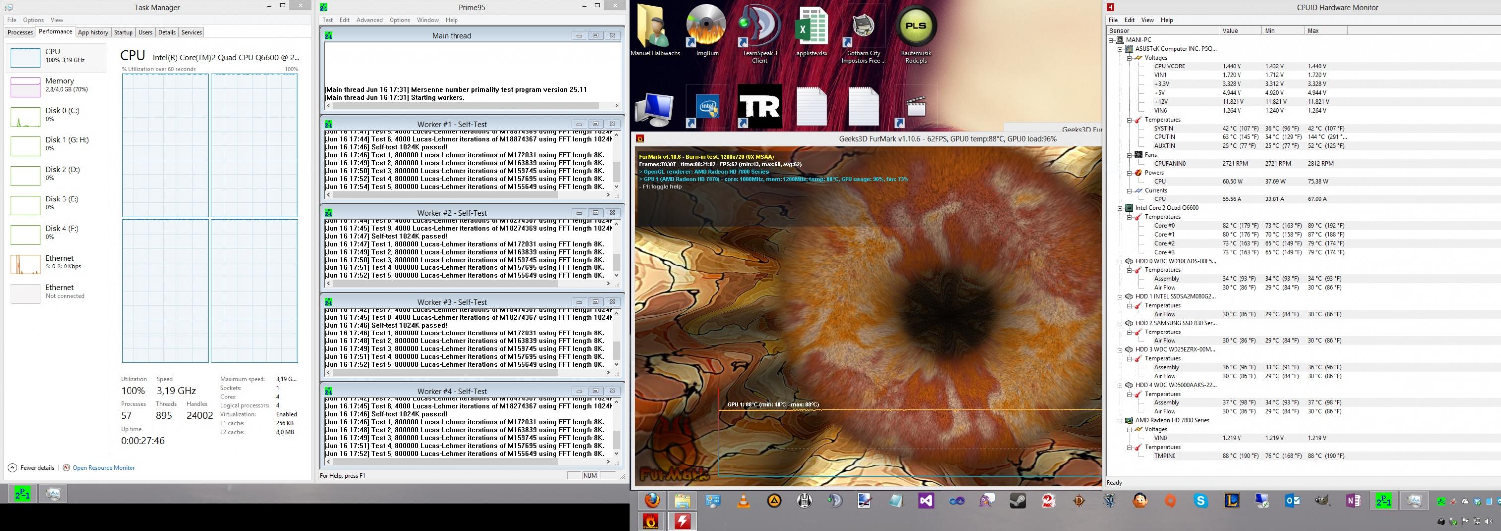

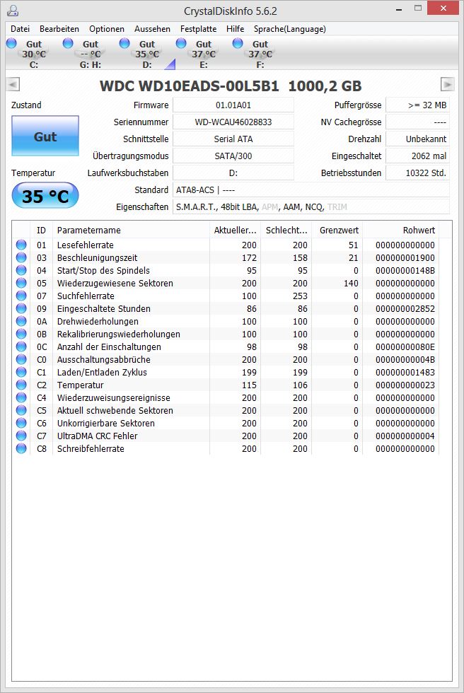

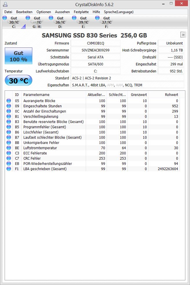

Hier mal ein Screenshot vom aktuellen Prime und Fur-Mark durchgang inklusive TaskManager Performance Tab und HWMontiror
DiskInformation Tool schau ich gleich, BIOS Reset werd ich nach dem Prime und Fur-Mark Test mal machen

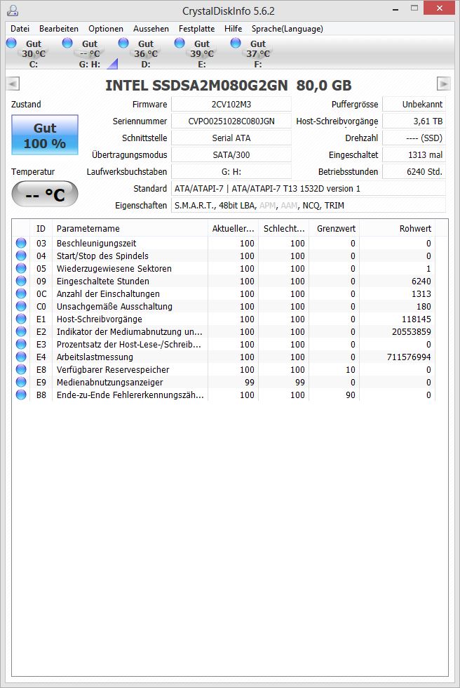

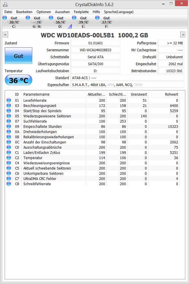

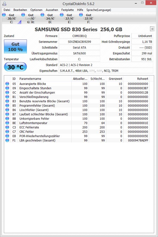

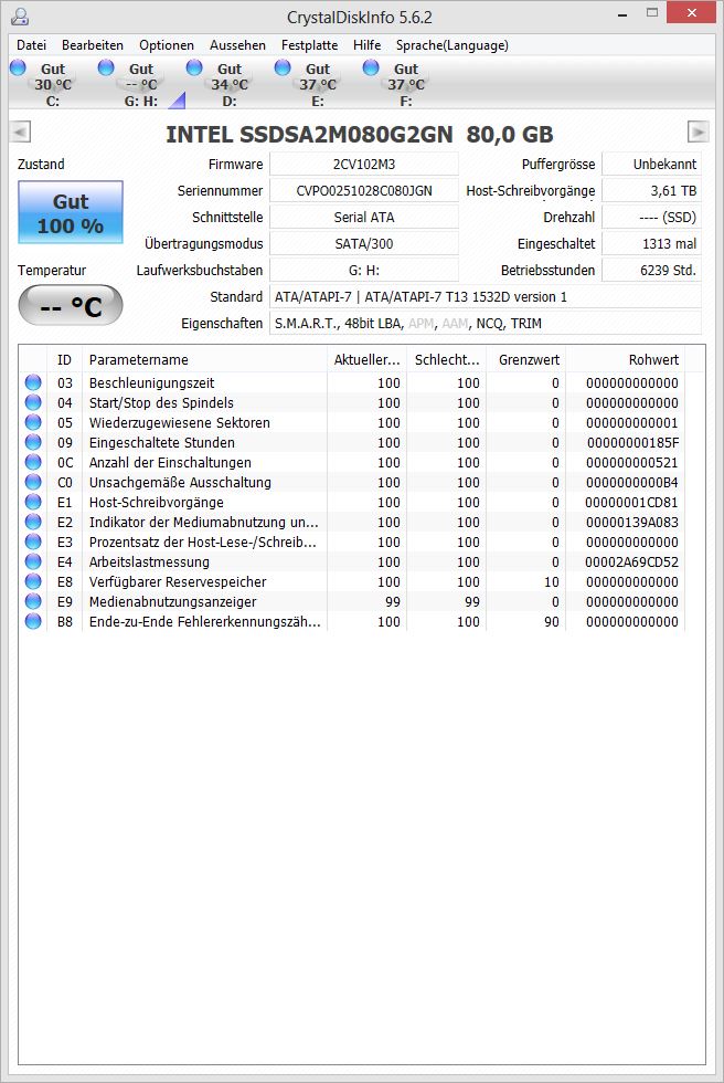

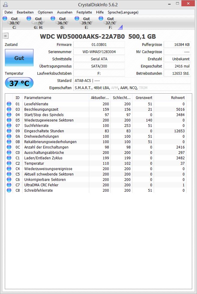

Das "übernimmt" Prime + Furmark ... bisher sieht alles O.K. aus.
Schau mer mal, was später der Biosreset bringt.

Auf den ersten Blick in Ordnung. Leider habe ich dir vergessen zu sagen, dass man, um ein exakteres Ergebnis zu bekommen, unter Optionen > Erweiterte Optionen > Rohwert > 10 [DEC] den Haken setzen sollte.

Dann nochmal hier die Bilder in Dezimal Version ;D
Chronische freezes deuten auch nicht auf Leitungsprobleme hin ... dachte nur, lt. deiner Beschreibung ..."zum Beispiel Diablo 3) sogar schon in der Charakterauswahl abgestürzt ist" ... kann man das ggf. nicht ausschließen.
edit: Pics sehen gut aus ...

btw wie lang meint ihr sollte ich fur-mark und prime laufen lassen? nachdem der pc immernoch läuft.... und ihn anscheinend schon kleinere Sachen aus der Ruhe bringen
... das reicht schon lange. Dein NT ist stabil, kann als Fehlerquelle ausgeschlossen werden.
Ich würde auch das Netzteil ausschließen. Deine Laufwerke sind ebenfalls in Ordnung.
Wobei ich empfehlen würde, das SATA-Kabel deiner 1TB Platte aufgrund der crc-Fehler auszutauschen.
Okay kann ich austauschen, kein Problem.
