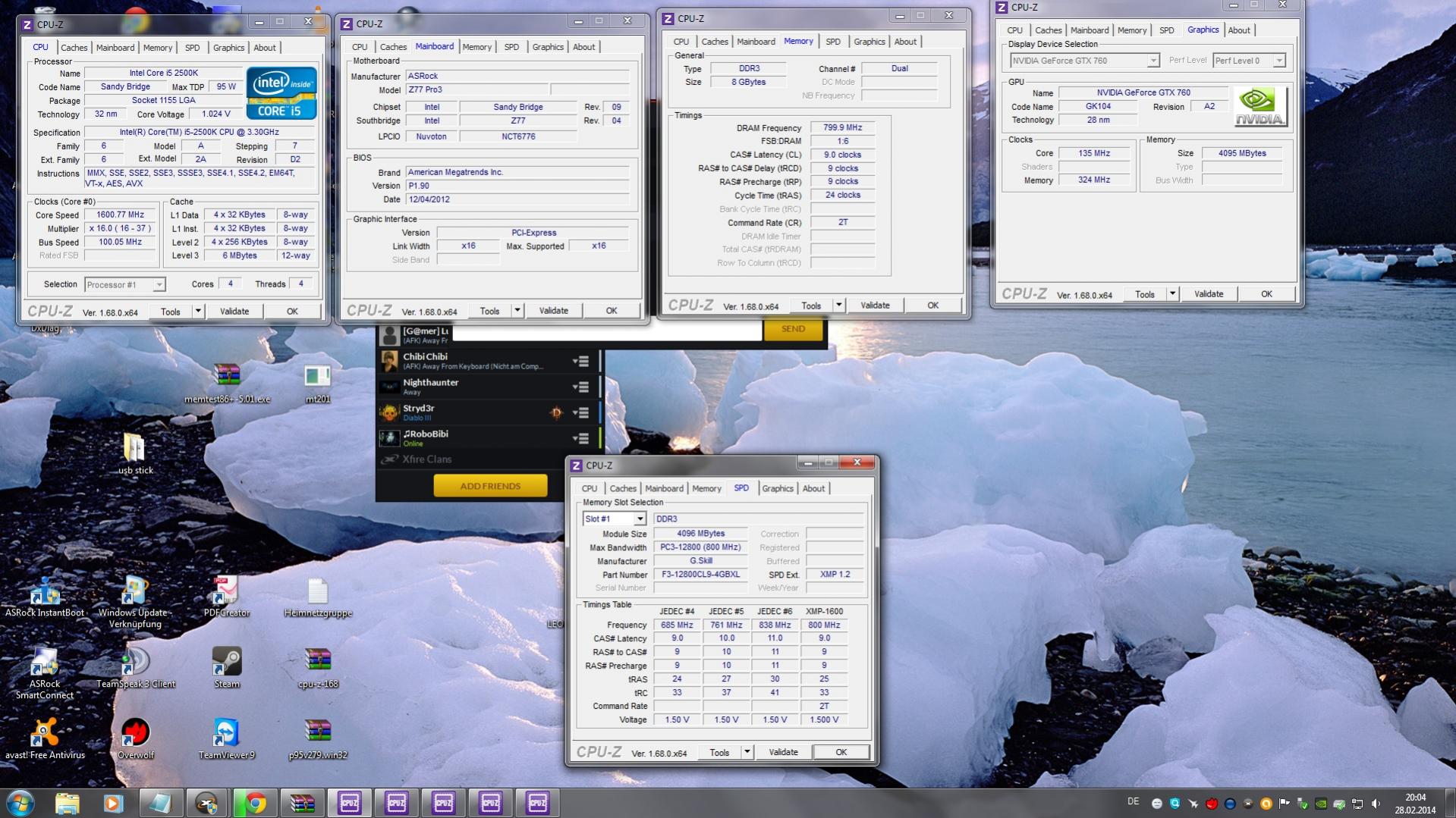

Im Anhang ist ein Screen von CPUz

Kannst im BIOS ein X.M.P. Speicherprofil für DDR3-1600 Mhz einstellen ? wenn ja einstellen !

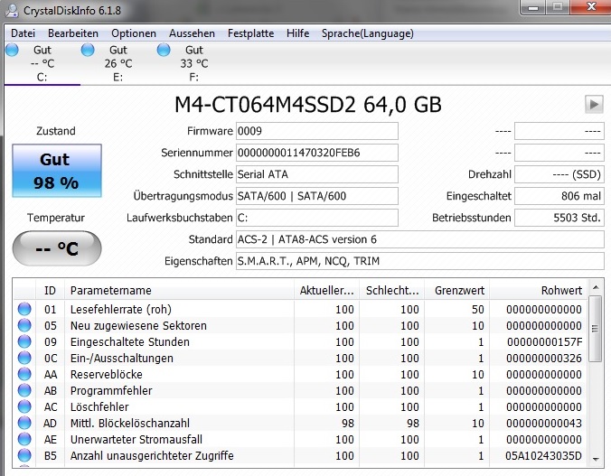

Die Firmware der SSD ist : 0009, sorry for that :D Das Problem besteht weiterhin, wir werden aber mal versuchen ein XMP Profil einzustellen für den RAM.
Hier ein Screen von Crystaldisk, wir werden mal die aktuelle(?) Firmware oder die Version 0309 aufspielen.
Edit: Wir haben folgendes in HD Tune entdeckt:
(C7) Interface CRC Error Count Current 100 Worst 100 Threshold 1 Data 2 Status Attention
Edit2: Die aktuelle Firmware (070H) ist drauf, mal abwarten ob der Fehler behoben ist.

Solved - Die SSD war es. Nach dem Firmware Update treten nun keine Fehler mehr auf. Danke euch allen, ihr habt sehr geholfen ;)
