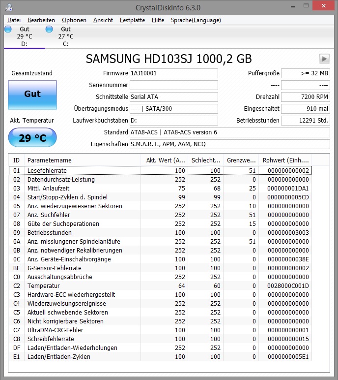

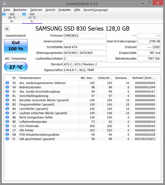

Wie sieht die SSD/HDD aus - lass mal CrystalDiskInfo laufen - vor dem NT Wechsel und poste hier die Werte bitte.
