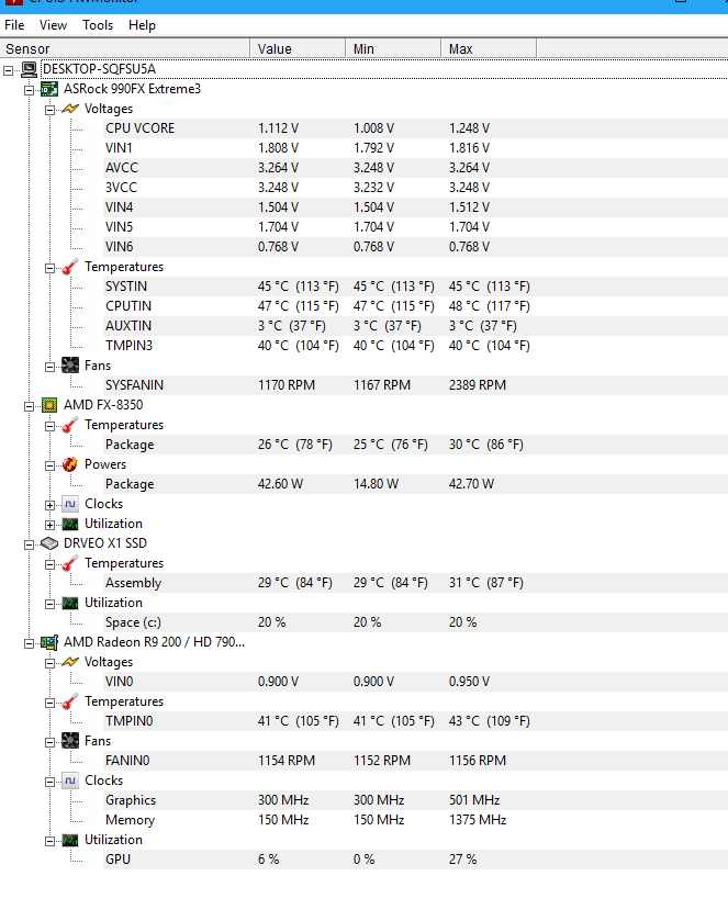

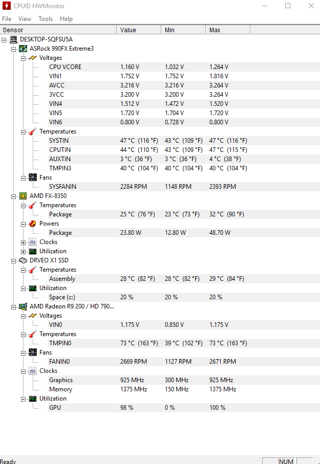

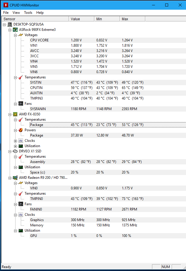

Soo habe das ganze mal mit FunMark unter Last getestet, hoffe ich zumindest. Beim ersten Durchgang ist mein zweiter Monitor plötzlich ausgegangen (zufall)? Der zweite verlief ohne Probleme.
Graka Streßtest:
Cpu Streßtest:
Nochmal: wie ist dein Airflow? Normal sollte diese CPU mit einem Top Blower gekühlt werden um die Spannungswandler direkt mit zu kühlen. Da das bei dir nicht der Fall ist sollte wenigstens ein sehr guter Airflow existieren. Besser wäre natürlich ein anderer Kühler.
