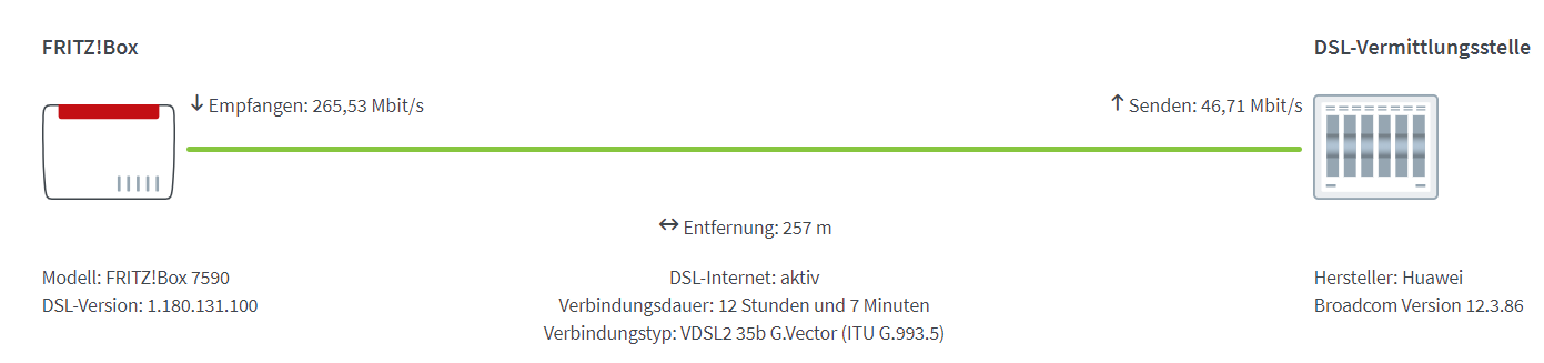

Hi,
ich kämpfe seit einiger Zeit mit einer recht instabilen VDSL250 Leitung.
Anfangs synchronisierte sich diese nicht mit den vollen 250/40 Mbit, daher wurde mir von der Hotline ein Nachlass gewährt.
Die Leitung an sich war aber stabil (oder die Abbrüche fanden zu Zeitpunkten statt, an denen ich/wir davon schlicht nichts mitbekommen haben)
Mittlerweile ist sie dies nicht mehr wirklich.
Die DSL Verbindung bricht ab und synchronisiert neu, was natürlich ultra ärgerlich ist.
Vor ca. 1 Woche war es wieder soweit und ich habe den Online Störungsassistenten beauftragt: das half nur bedingt.
Ich habe daraufhin in meiner FB7590 (Software: 07.57) die Störsicherheit angepasst, was aber auch nicht wirklich zielführend war/ist, denn seit dem 1513.04.2024 hatte ich wieder einige Abbrüche.

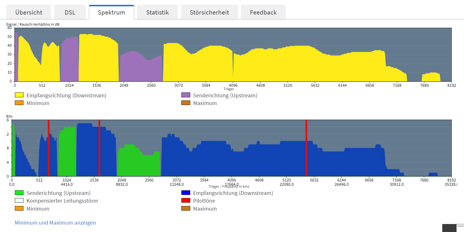

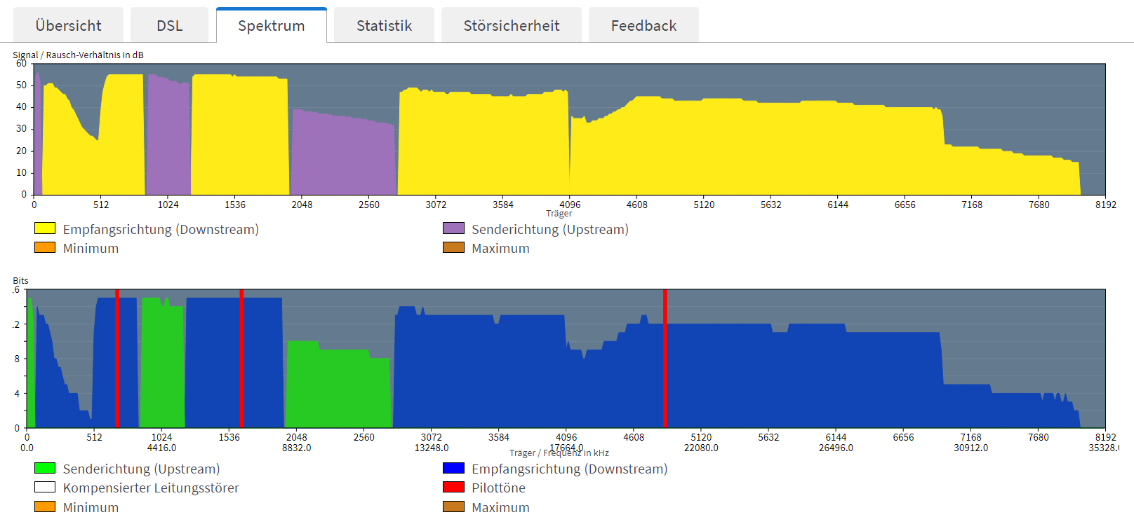

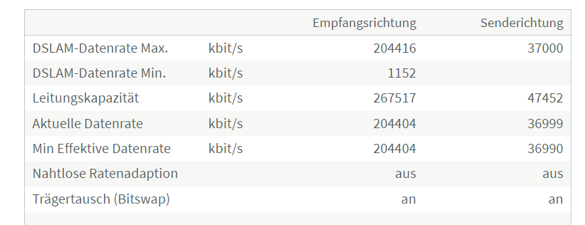

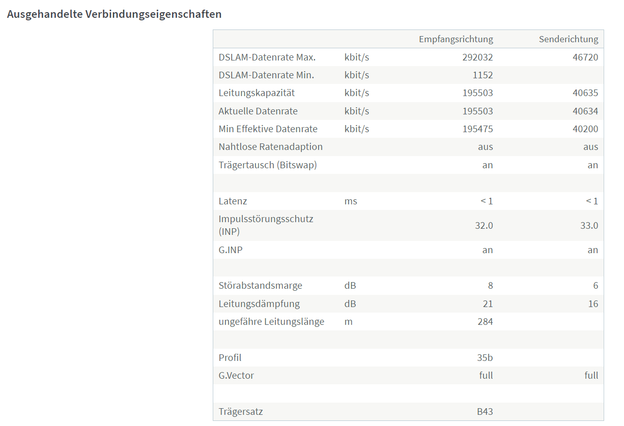

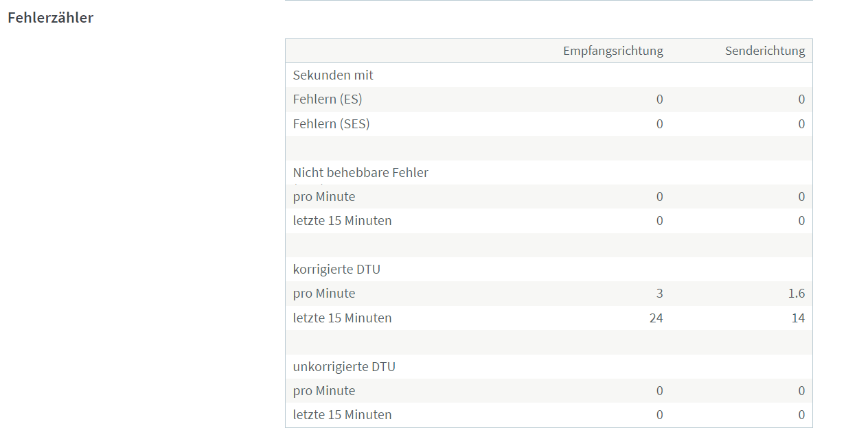

Edit: nachfolgend vllt. hilfreiche Infos aus der FB
@meph!sto
Spektrum sieht definitiv nach Parallelschaltung aus. Schließ die Box mal an die zweite TAE an, um das zu bestätigen.
Entweder ist die Parallelschaltung direkt am APL oder es gibt noch eine Unverteilung (UP-Dose etc.) in der Wohnung.
Da die 2. TAE hinter einem Schrank steht, habe ich diese beim Einzug schon abgeklemmt.
D.h. der Aufwand den Schrank da nun wegzumachen und die TAE wieder anzuklemmen, steht m.E.n in keinem Verhältnis mal in den APL zu schauen (da komm' ich aber so schnell/einfach nicht ran :D )
Eine UP Dose habe ich hier auch nicht finden können, wo ich mal reinschauen könnte.
Edit:
Der Hinweis
Code:
19.04.24 09:42:08 An der DSL-Leitung wurde eine Beeinträchtigung des Signals durch eine unzulässige Verkabelung erkannt. Bitte prüfen Sie Ihre Leitung auf eventuell vorhandene Abzweigungen oder Mehrfachverteilungen. Die Abzweigung ist 13 Meter lang. Sie kostet ungefähr 11072 kbit/s.
19.04.24 09:42:08 An der DSL-Leitung wurde eine Beeinträchtigung des Signals durch eine unzulässige Verkabelung erkannt. Bitte prüfen Sie Ihre Leitung auf eventuell vorhandene Abzweigungen oder Mehrfachverteilungen. Die Abzweigung ist 17 Meter lang. Sie kostet ungefähr 31901 kbit/s
Deutet auch stark darauf hin dass das im APL schon geschehen ist, denn die 13-17m entsprechen der vertikalen Distanz zwischen 3. OG (Altbau) und Keller (APL Standort).

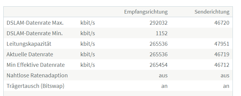

Techniker war da und hat erstmal die 3-fach Parallelschaltung behoben.
Die Zuleitung wurde auf 3 Dosen geteilt (von denen wir natürlich nur 1 nutzen).

Edit:
Falls es jmd. interessiert, so sieht nun das Spektrum aus.

Der Sync hat sich auch gebessert:
Reaktionen: blastinMot
Die Freude war wohl von kurzer Dauer, in der Nacht gab es wieder einen Abbruch samt Neusync
Code:
Empfangen: 204,40 Mbit/s
Senden: 36,99 Mbit/s
Wenn das in der tiefen Nacht war bzw. frühe Morgenstunden, kann es gut sein das jetzt erst DLM eingegriffen hat aufgrund der Störungen zuvor. Wurde dein DSLAM-Datenrate Max. heruntergesetzt?
Wurde tatsächlich heruntergesetzt.
Was genau macht das DLM ?
Und was hat das mit den Störungen davor zu tun ?
Kannst du mir das kurz/knapp erklären ?
Mein Wissen besteht aus Forumschläue also bestimmt nicht 100% auf den Punkt.
Was mir bekannt ist:
DLM steht für Dynamic Line Management. Die Telekom nutzt es jetzt bereits einige Jahre.
Das System überwacht alle DSL Verbindungen. Wenn gehäuft Resync auftreten setzt das System im festen Wartungsfenster in der Nacht die Datenrate herunter um den Anschluss zu stabilisieren. Das geschieht mitunter mit einer Verzögerung. Wie bei dir. Dein Problem ist höchstwahrscheinlich schon erfolgreich beseitigt, aber DLM hat jetzt erst reagiert.
Es gibt da zwei Möglichkeiten:
Abwarten: Das System merkt das deine Leitung stabil ist und schaltet dich dann Stufenweise wieder hoch. Dann jeweils Nachts im Wartungsfenster. Das kann aber durchaus dauern. 2 Wochen / 3 Wochen? Das wissen andere hier vielleicht genauer?
Support: Die können glaube ich im Rahmen eines Port Resets auch das DLM zurücksetzen.
P.S. Mein VDSL war auch so ein DLM Kandidat (Leitungslänge bedingt). Der Sweetspot war anscheinend zwischen 250 und 220 Max Rate. Auf 250 gab es immer mal wieder eine Phase mit mehreren Resyncs pro Woche. Dann wurde ich immer auf 230 oder 220 heruntergesetzt und ein paar Wochen später wieder auf 250. Das Thema DSL habe ich zum Glück mit Telekom FTTH hinter mir.
