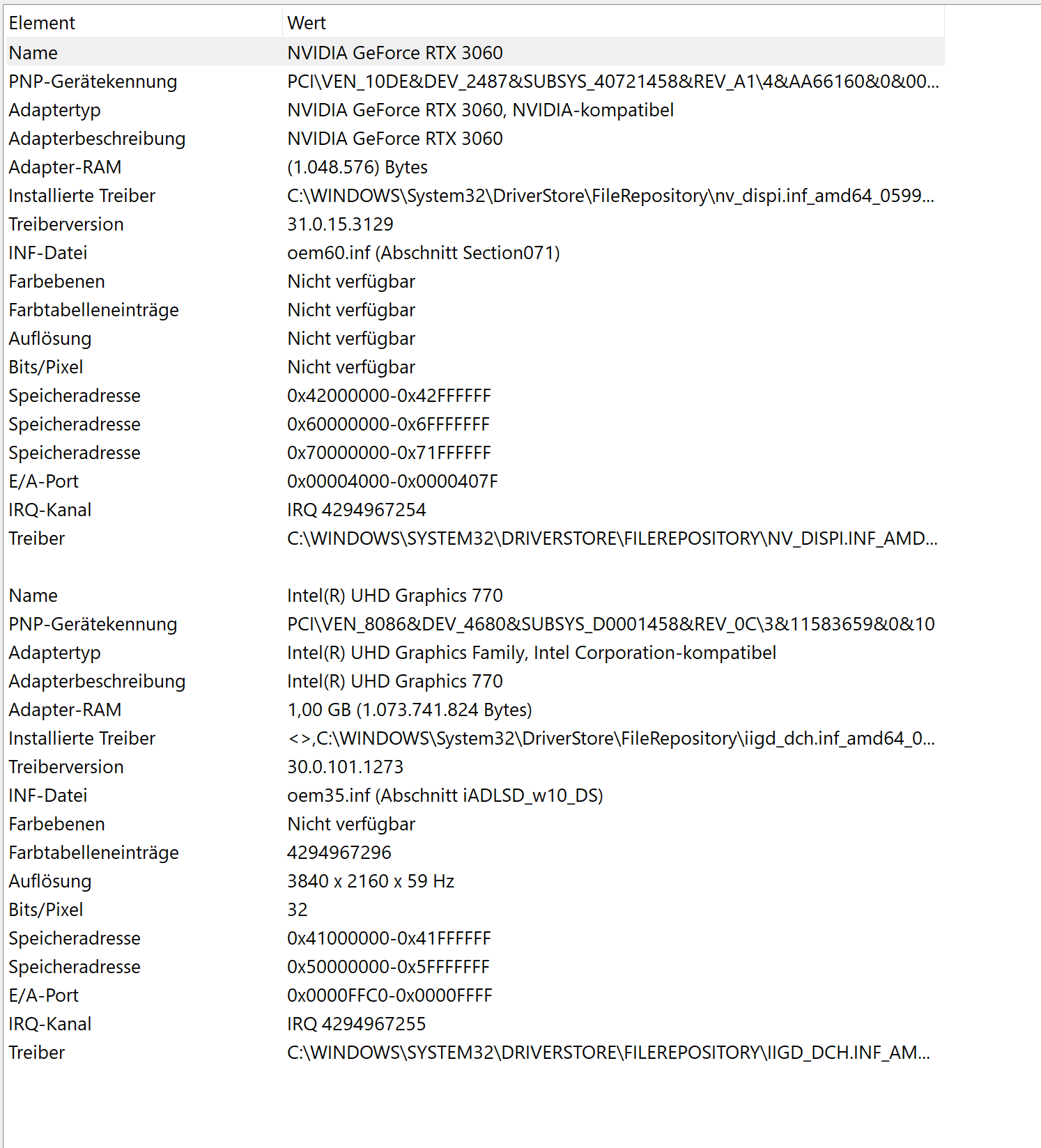

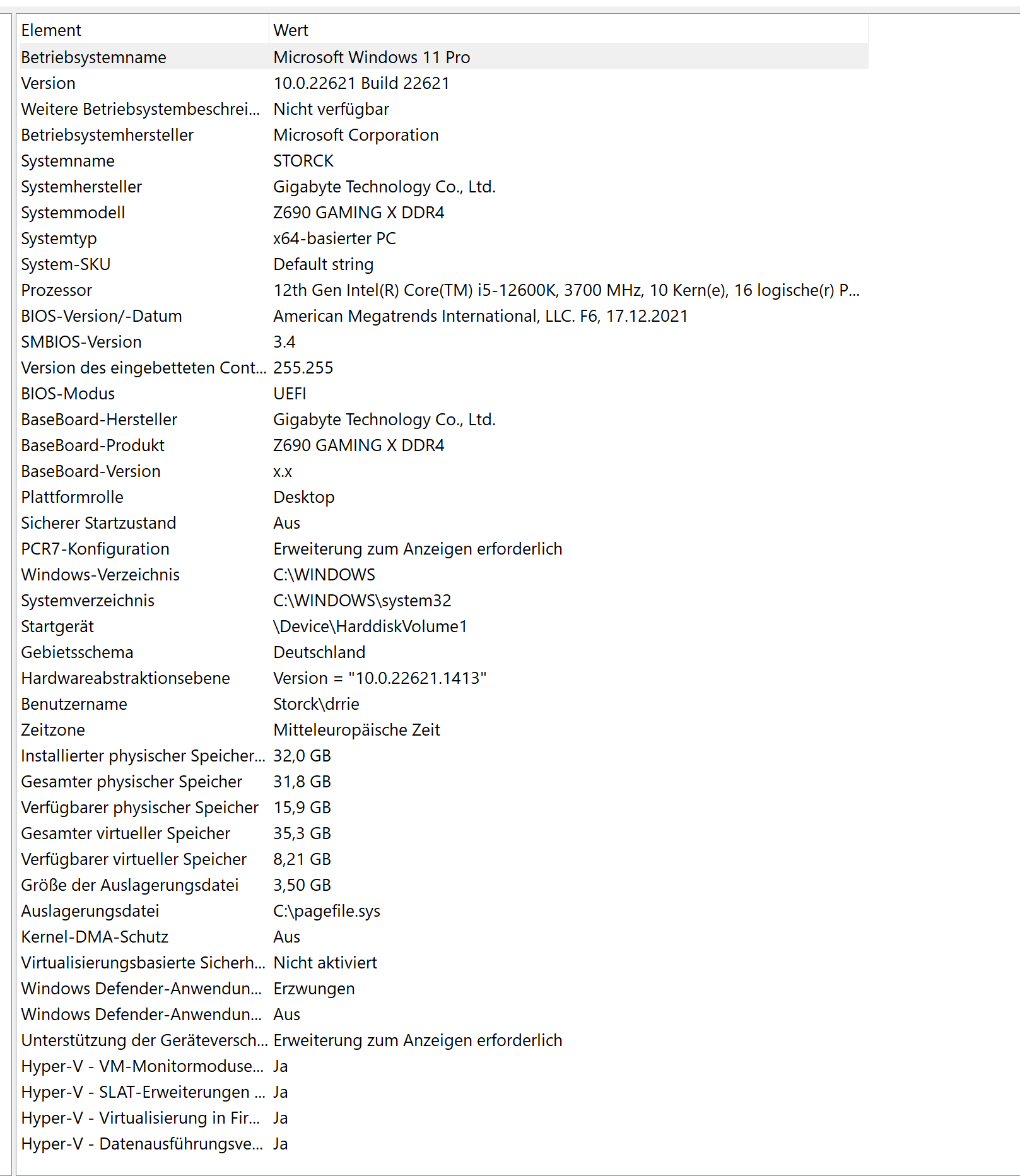

Hi Leute ich habe folgendes Problem : Mein Pc hängt sich immer mal wieder auf, ist selbst zusammengebaut und ca. 7 Monate alt. Er hängt sich mal beim surfen und mal beim cutten auf. Temperaturen sind im normalen Bereich, immer unter 31 grad ca. und der arbeitsspeicher auch immer so bei 50% Auslastung, wenn der PC sich aufhängt, ist gar nichts mehr möglich also auch musik stoppt etc. muss den PC dann neustarten in dem ich am Gehäuse ihn ausschalte und wieder an, Hat jemand tipps oder kann mir helfen ?
Z.b. wenn ich dabei Spotify höre und sich der Pc aufhängt, hört man auch so ein aufhing sound durchgehen vom PC (also damit wollte ich sagen, die Musik schließt sich nicht sondern hängt sich ebenfalls auf, also alle töne alle Programme, der ganze PC friert sozusagen ein und ich muss ihn neustarten)
Ich brauche unbedingt hilfe, ich habe auch schon manche tests gemacht, scannow durchlaufen lassen, aber nichts wurde gefunden.
mal bitte die Hardware auflisten

Okay meine Hardware ist :
32GB Corsair Vengeance LPX schwarz DDR4-3600 DIMM CL18 Dual Kit​
Intel Core i5 12600K 10 (6+4) 3.70GHz So.1700 WOF​
1TB WD Blue SN570 NVMe​
Gigabyte Z690 GAMING X So.1700 DDR4 ATX Retail​
550 Watt be quiet! Pure Power 11 FM Modular 80+ Gold​
Arctic Freezer 34 eSports DUO grau/weiß​

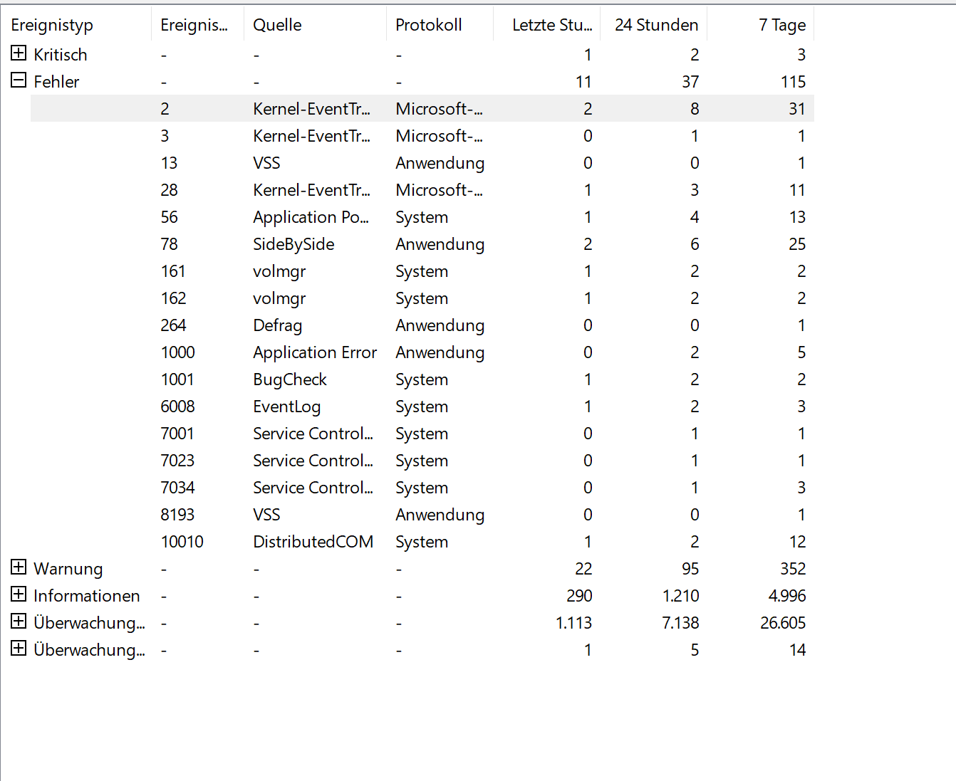

Ereignisanzeige lade ich auch hoch (Das PC Problem ist in den letzten 5 stunden 2 mal aufgertreten also das einfrieren, vielleicht hilft die Info bei der Interpretation der Ereignisanzeige)
dxdiag Informationen sind im Anhang
Wenn ihr noch was braucht, sagt bescheid :)
