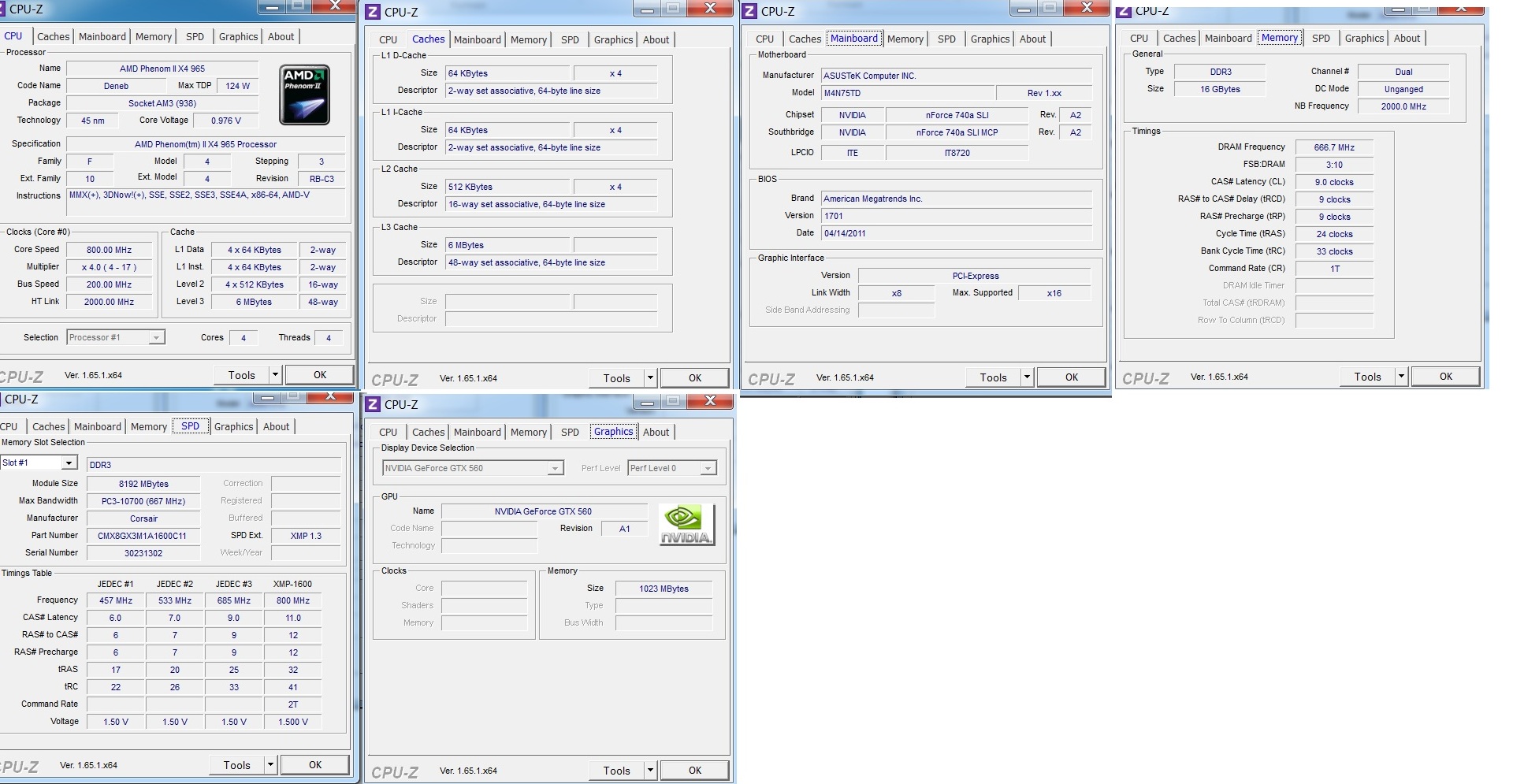

Wie warm wird deine CPU? Passen die RAM Timings? Poste mal Bilder von CPU-Z.
MagicAndre1981 schrieb:
Du hast ein Bus-Timeout Fehler:
habe an den Einstellungen nichts gemacht, normalerweise sind die RAM 1600MHz, hab diese aber auf 1333MHz laufen, aber das ist doch egal oder?
Im Anhang die KOMPLETTE CPU-Z.
PS: mein PC ist seit Downgrade der Graifkkartentreiber immer noch nicht abgestürzt, was sonst schon lange passiert wäre :-)
Liebe Grüße
kann doch sein das der timeout fehler was mit den "unerwarteten" neustart zutun hat oder?

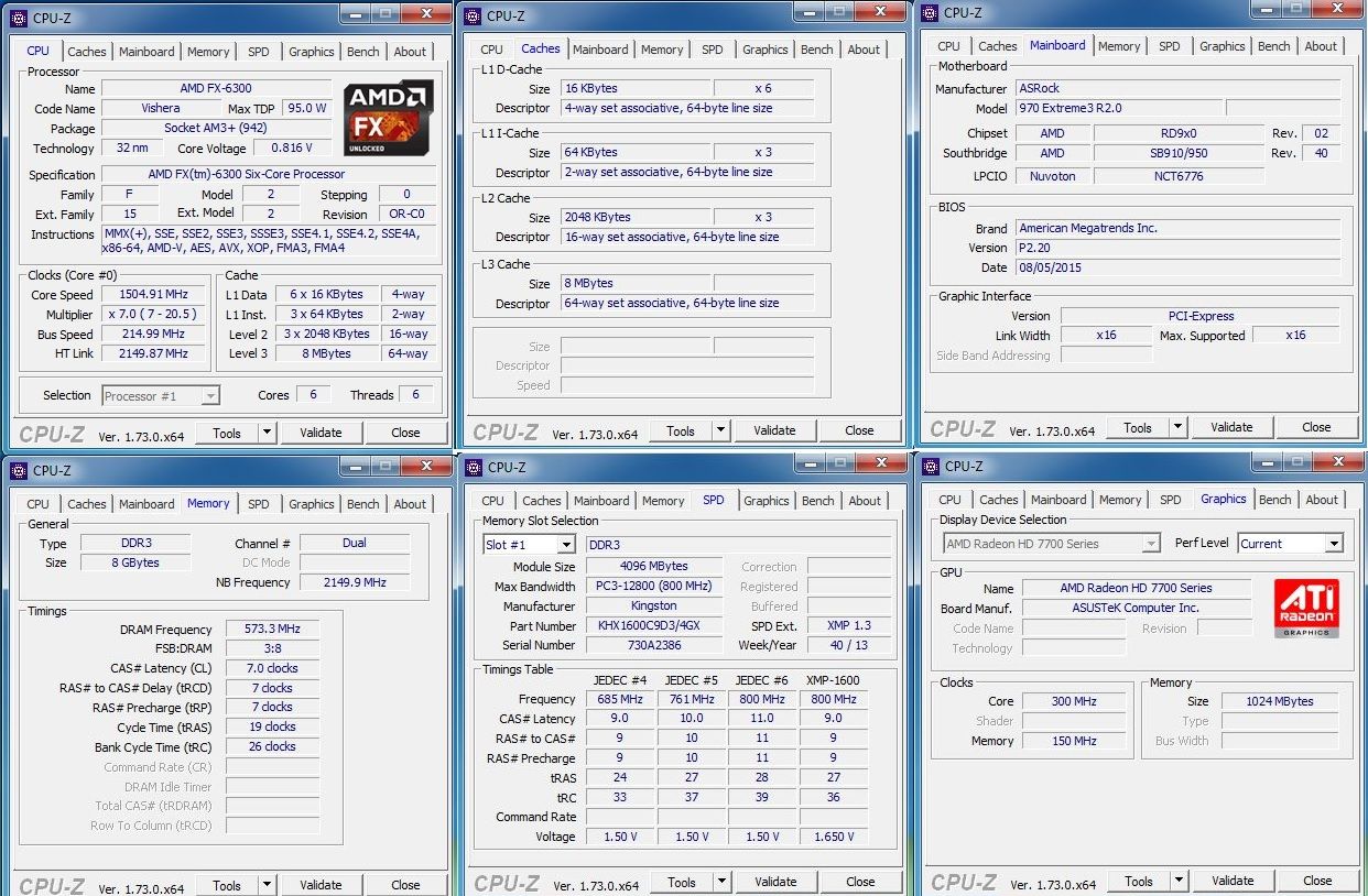

der thread ist zwar schon sehr alt, aber auch genau mein Problem seit etwa 6 Monaten. PC friert in unregelmäßigen Zeitabständen ein, wenn ich NUR den Desktop laufen hab und nichts tue, im Internet surfe oder Office-Anwendungen benutze. ABER ich bekomme (noch) keinen BlueScreen angezeigt. Höchstens manchmal beim Hochfahren die Fehlermeldung PMBus adress Error. Nach drücken von F1 fährt er dann normal hoch. Komischwerweise läuft beim Zocken alles prima. Da friert nichts ein.
Mainboard: ASRock 970 Extreme3 R2.0
Prozessor: AMD FX 6300 Sex-Core
CPU-Kühler: Thermalright HR-02 Macho Rev. B
Grafikkarte: AMD Radeon HD 7770
RAM: 8 GB Kingston Hyper-X DDR3 1600 Mhz (2x 4 GB)
Netzteil: Be-quiet! Straight Power BQT E9-400W 80+ Gold
Festplatte: Seagate Barracuda 7200 1000 GB, SATA 6Gb/s
Betriebssystem: Windows 7 Home Premium 64 Bit
CPU-Z zeigt das hier: CPUZ.jpg
Folgendes habe ich schon ausprobiert, da ich Ewigkeiten gegoogled hab, aber nichts hat geholfen:
1. Alle Treiber aktualisiert
2. BIOS aktualisiert
3. Alle möglichen Tests durchlaufen lassen und das was gefunden wurde gelöscht (Windows Scan, Memtest, Viren- und Malware)
3. CCleaner regelmäßig bereinigen lassen
4. Ashampoo WinOptimizer alle probleme regelmäßig behoben
5. In BIOS laut Empfehlung eines Users in irgendeinem Forum die RAM-Voltage von 1,65 (Auto) auf 1,70 gestellt
6. Auch statt Auto (1600) auf 1300 und 1333 gestellt, ohne Ergebnis
7. Nach Anruf bei Kundenservice ebenfalls Ratlosigkeit und Tip ins blaue: "Versuchen sie es mal mit ein paar Gehäusekühlern" ... gesagt, getan. 3 Kühler geholt, Standard-Kühler des Gehäuses durch 1x neuen ersetzt und 2x neue zusätzlich eingebaut. Keine Veränderung, bis auf etwas mehr Lärm.
8. Erneuter Anruf, Aussage des Kundendienstes "Ja, dann müssen sie halt mal austesten ... andere grafikkarte, andere RAM, anderen prozessor, anderes Mainboard ... nach und nach testen" Ehm ... ich habe keine Ersatzteile hier rumfliegen lol kann ich mir auch gleich nen neuen PC zusammenstellen lassen, da ich alles neu besorgen müsste ...
9. Festplatte formatiert, Windows neu installiert (Letzte Hoffnung)
10. Alle nötigen Programme und Windows-Updates installiert
11. Internetexplorer und Windows Media Player deaktiviert, da nicht benötigt
12. CCleaner und WinOptimizer wollte ich erst nicht benutzen, aber da PC erneut eingefroren ist, habe ich alles 1x durchlaufen lassen und dann wieder deinstalliert
