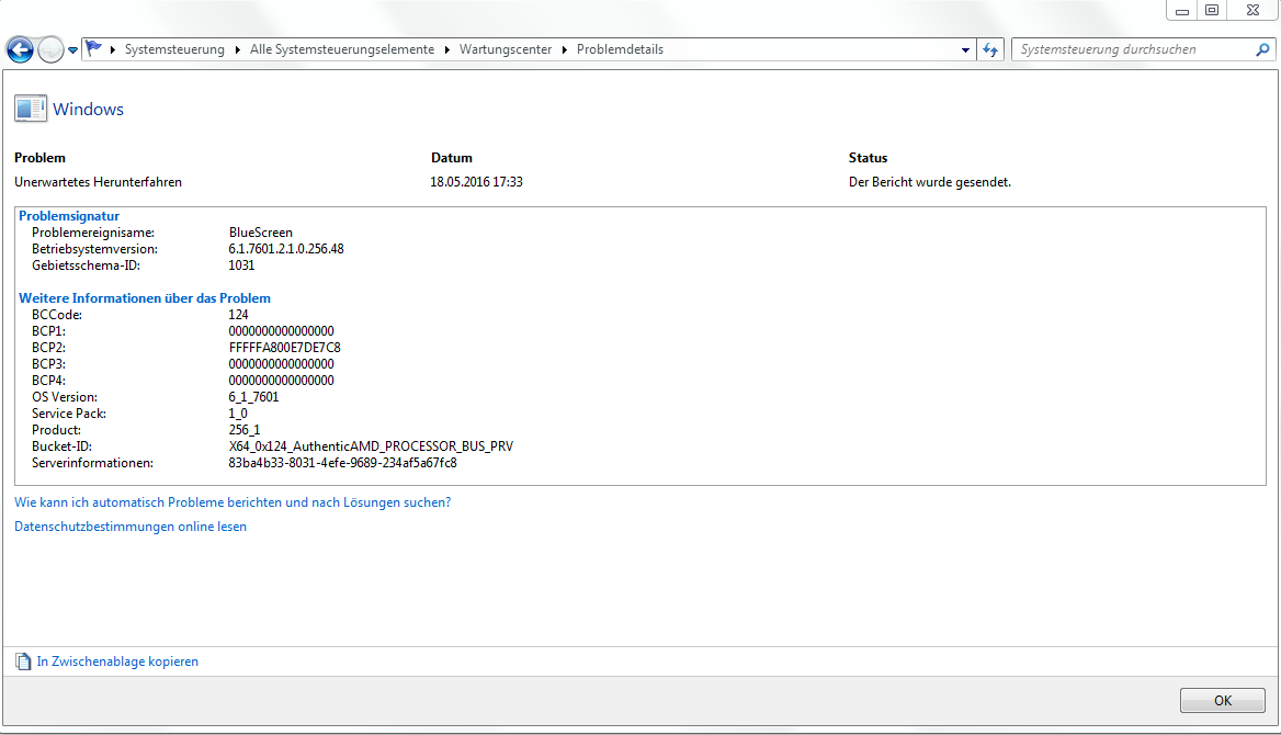

Heyho Leute Kühler noch nicht da aber ein kleines Problem gibt es da noch.
So hier einmal das "kleine" zwischen Problem.
So etwas hatte ich jetzt auch schon öfters neben den anderen Abstürzen. Kann so etwas auch an dem Prozessor liegen?
Weil dort steht ja auch in der "Bucket-ID" etwas über den AMD-Prozessor.
Und ich habe direkt nach dem Ausfall gefühlt und der Prozessor war bei ca. 65 Grad.
So ich habe alles gemacht was dort beschrieben wurde. Schlau werdet wahrscheinlich nur ihr daraus weil ich dort nicht durchblicke. :D

Du hast nur die Meldung gepostet, dass die dump-Datei nicht ausgewertet werden kann :D
Gibt da fertige Tools mit denen man die auswerten kann, bluescreenview zum Bleistift
