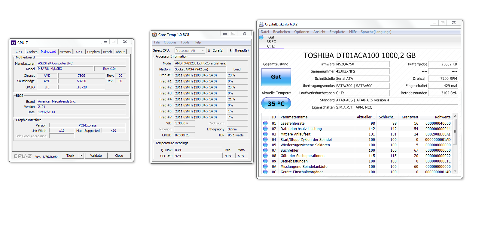

Starte Prime95 und schau auf die Temperatur - wenn es (noch) geht, mach Bilder und lade sie hier hoch.
Mit "sehr heiß" kann hier übrigens keiner was anfangen...
Festplatte mit CrystalDiskInfo prüfen, am besten ein ScreenShot (mit allen Werten sichtbar) hier im Thread posten.

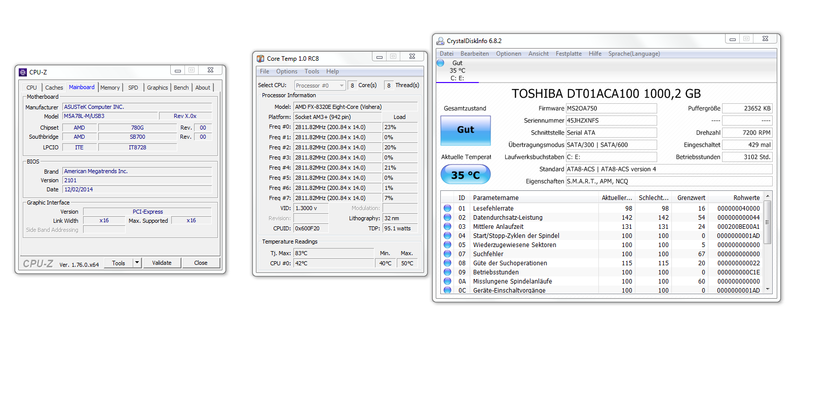

So das hilft jtz vlt ein wenig mehr für euch. :D
Edit: Dazu möchte ich noch sagen das ich noch leihe bin also noch nicht all zu viel ahnung davon habe wenns z.b. darum geht das Bios zu updaten oder sowas. ^^

BIOS: Sieht aktuell aus, wenn richtig ausgelesen (datum passt aber nicht dazu)
Temps: Ohne Last nicht aussagekräftig. Die Mainboard-SpaWas kannst sowieso nicht per Software auslesen. Da hilft nur Ventilator davor, bei Hausgebrauch
