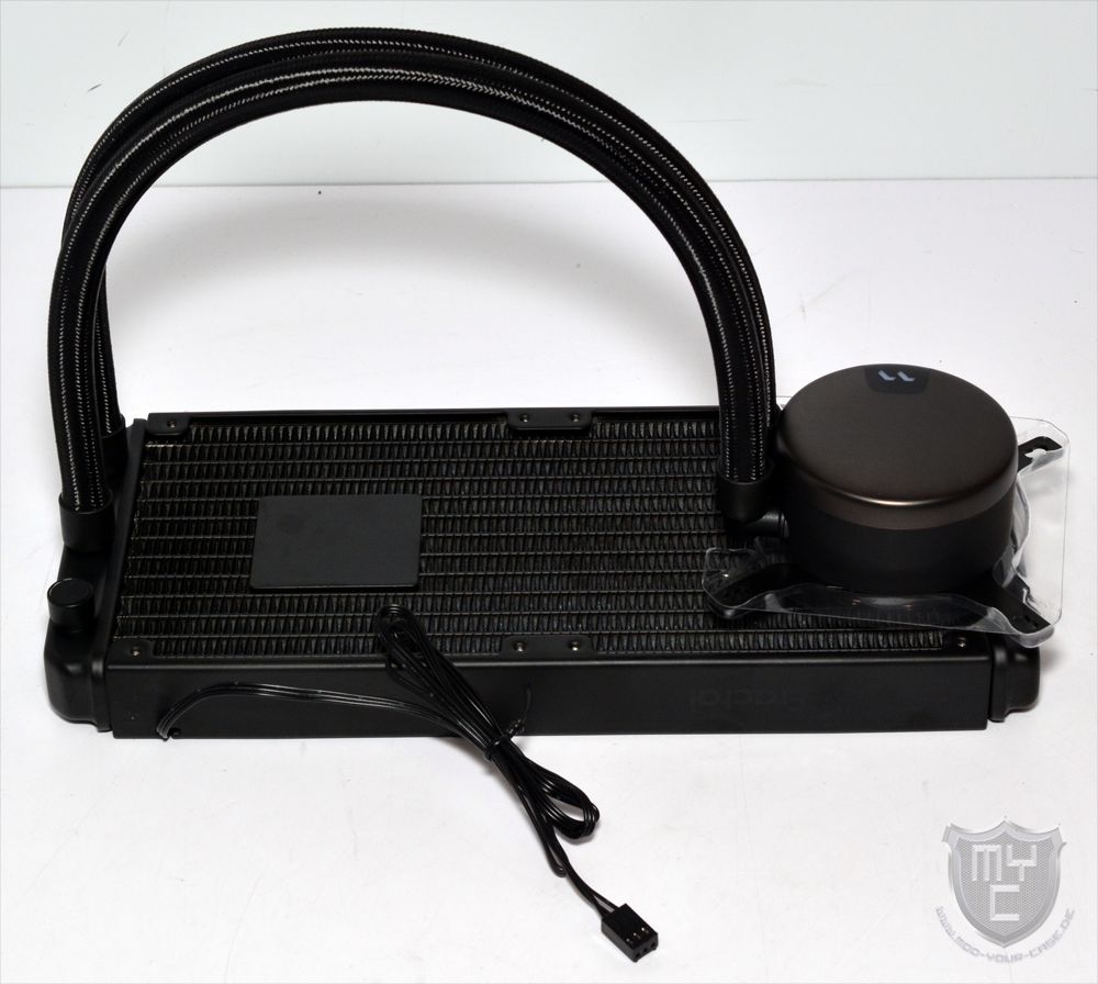

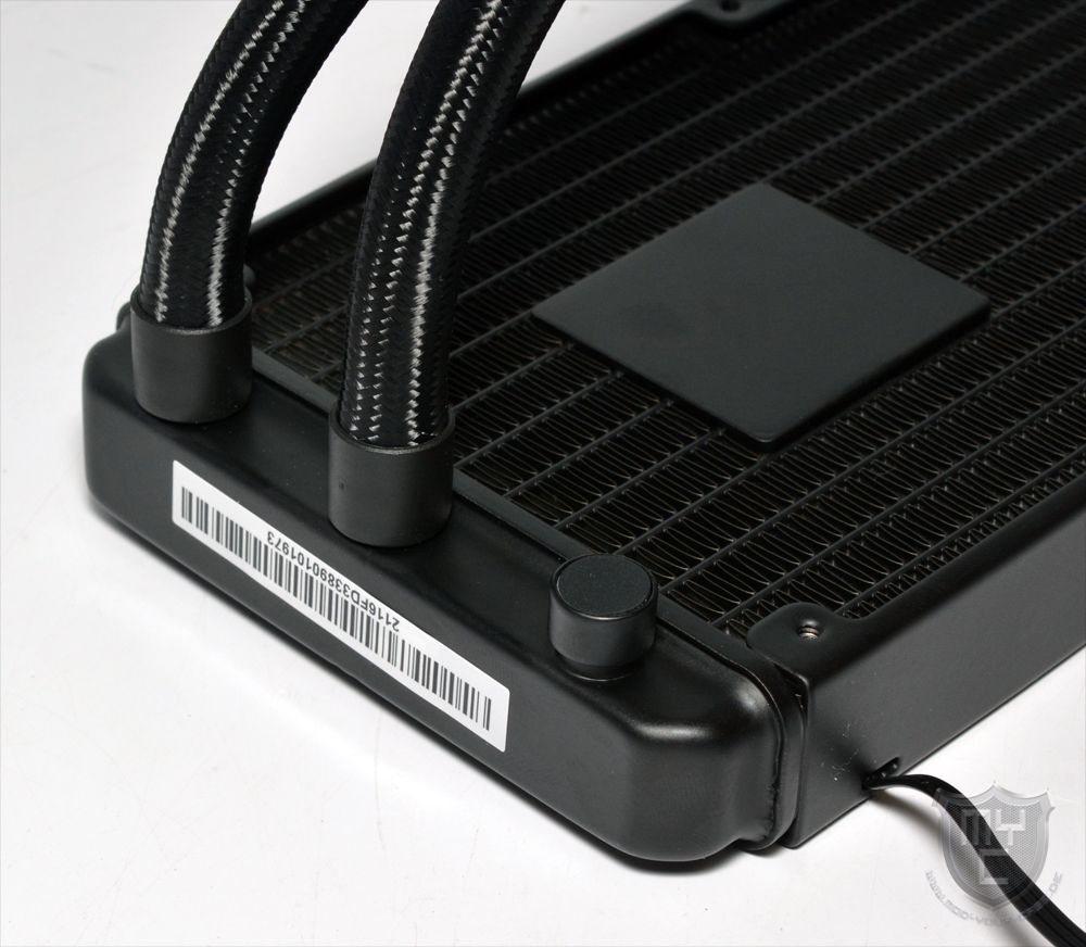

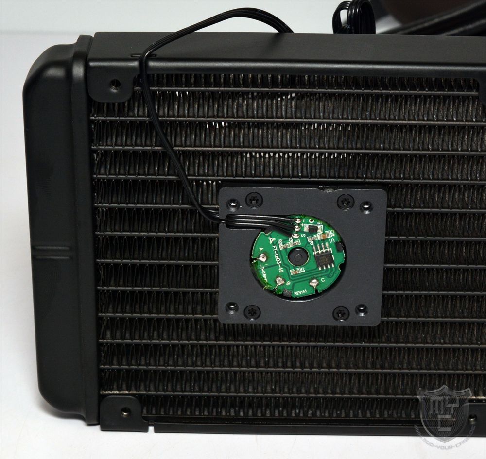

öhm… wenn ich das richtig sehe, hast du den Radiator der AiO unten verbaut.
Das solltest du unbedingt ändern und den Radiator in die Front setzen, so dass der CPU-Kühlkörper mit der Pumpe nicht mehr der höchste Punkt im Kühlmittelkreislauf ist. Der Pumpe tut es auf Dauer gut, ebenso der Wärmeübergabe am Kühlkörper.
Ja, hast theoretisch recht, aber bei der Lumen S24 sitzt die Pumpe IM Radiator, nicht im Abnehmer, die Pumpe sitzt also am tiefsten Punkt, ist speziell für die Verwendung in dem Gehäuse und Einbau unten konzipiert
Bei den meisten anderen AIOs hättest Recht, in dem Fall ist es aber nicht wie bei den Meisten, sondern speziell
hatte extra bei Geizhals und bei Fractal geschaut, da aber nichts entsprechendes beistand, bin ich davon ausgegangen, dass es die übliche Anordnung wäre... dass die mit so einer Info nicht Hausieren gehen... :confused_alt:
in diesem Fall kann der Radiator unten bleiben, es bleibt zwar der etwas schlechtere Wärmetransfer, aber das dürfte nicht so viel ausmachen, solange die CPU nicht durch (unnötiges) OC ungedrosselt an der Steckdose nuckeln darf :)
Ich finde das es mehr Vor-, als Nachteile hat, denn den Radi kann ich entkoppelt montieren, daher die Pumpenvibes neutralisieren, im direkten Vergleich läuft die sogar besser als eine Parallel mit einem 12700k prozessor gebaute Maschine die einer BeQuiet SilentLoop II 240, beide Systeme liefen parallel in der gleichen Werkstatt, beide haben ähnliche Casegrößen mit ähnlichem Airflow, bei beiden wurde der IgorsLab ILM Mod durchgeführt, beide mit Arctic MX4 WLP, die SilentLoop II sitzt halt mit dem Radiator Oben in einem LianLi Lancool Mesh II
Die Lumen erreicht die deutlich besseren Temperaturen bei gleicher CPU, Airflow und Takt, nach einer Stunde Prime All Cores 20-21Grad Raumtemp hatte die i7 12700k unter der Lumen S24 max 63Grad, bei der Silent Loop 69/70 Grad max.
6-7 Grad besser, bei gleicher Ausgangslage finde ich super, die Lumen kann ich nur wärmstens empfehlen
Selbst auf meinem Arbeitssystem mit einem 11600K und einer Enermax Aquafusion 240 erreiche ich diese guten Werte kaum, dabei hat sie viel weniger Abwärme
Und auch die Abfuhr der Abwärme funktioniert bei der Lumen in dem Torrent Case Super, das steht nämlich sehr hochbeinig, da kannste locker die Hand drunterschieben, also quasi null Gegendruck
