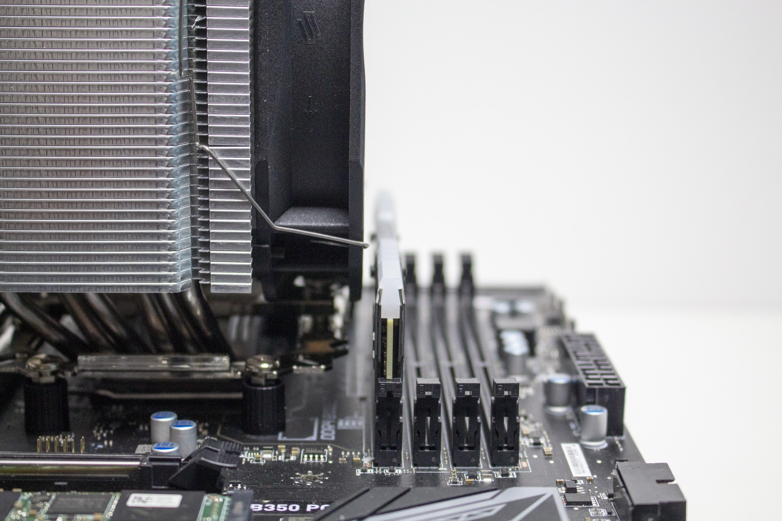

Mist. Heißt das anderer Lüfter oder anderer RAM?djducky schrieb:- Der NH-D15 und der ausgesuchte RAM kollidieren erheblich. Du kannst den Frontlüfter höher setzen (siehe hier), aber irgendwann ist auch da schluss.
Noch besser wäre der AK500 aus meiner ursprünglichen Konfiguration, der ist immer noch mehr als ausreichend für den 7800X3D und macht keine Probleme mit dem RAM. Der AK620 hingegen ziemlich sicher.user3402 schrieb:Der DeepCool AK620 ist etwas kleiner als der Noctua NH-D15.
