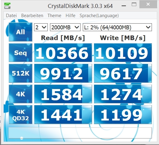

du kannst auch eine ramdisk erstellen wenn du 16gb hast ist zwar umständlich aber geht!
siehe anhang das ist eine ramdisk. also der arbeitsspeicher kann physikalsich genutzt werden vom user.
