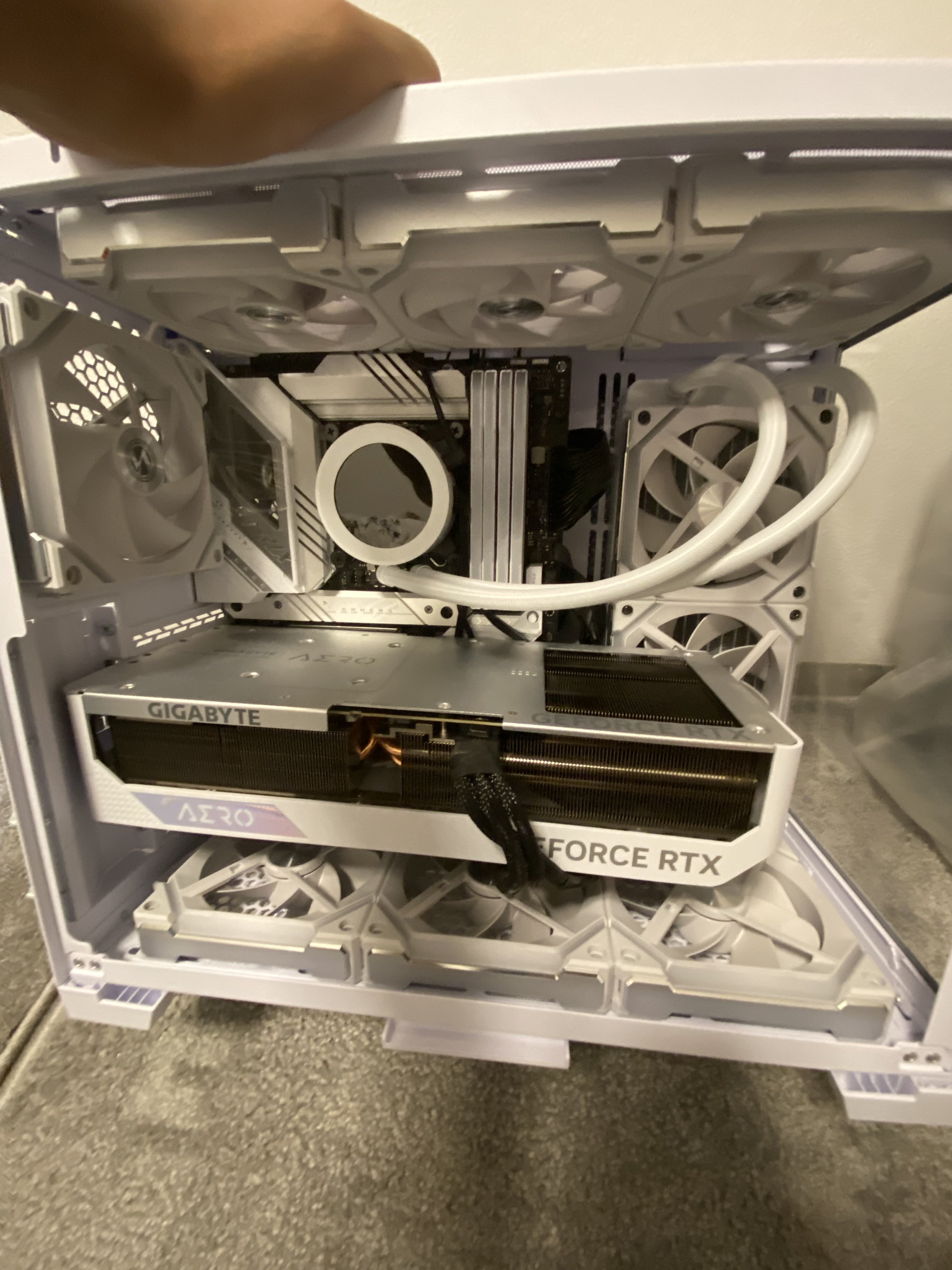

PC funktioniert nicht mehr nach Stromausfall

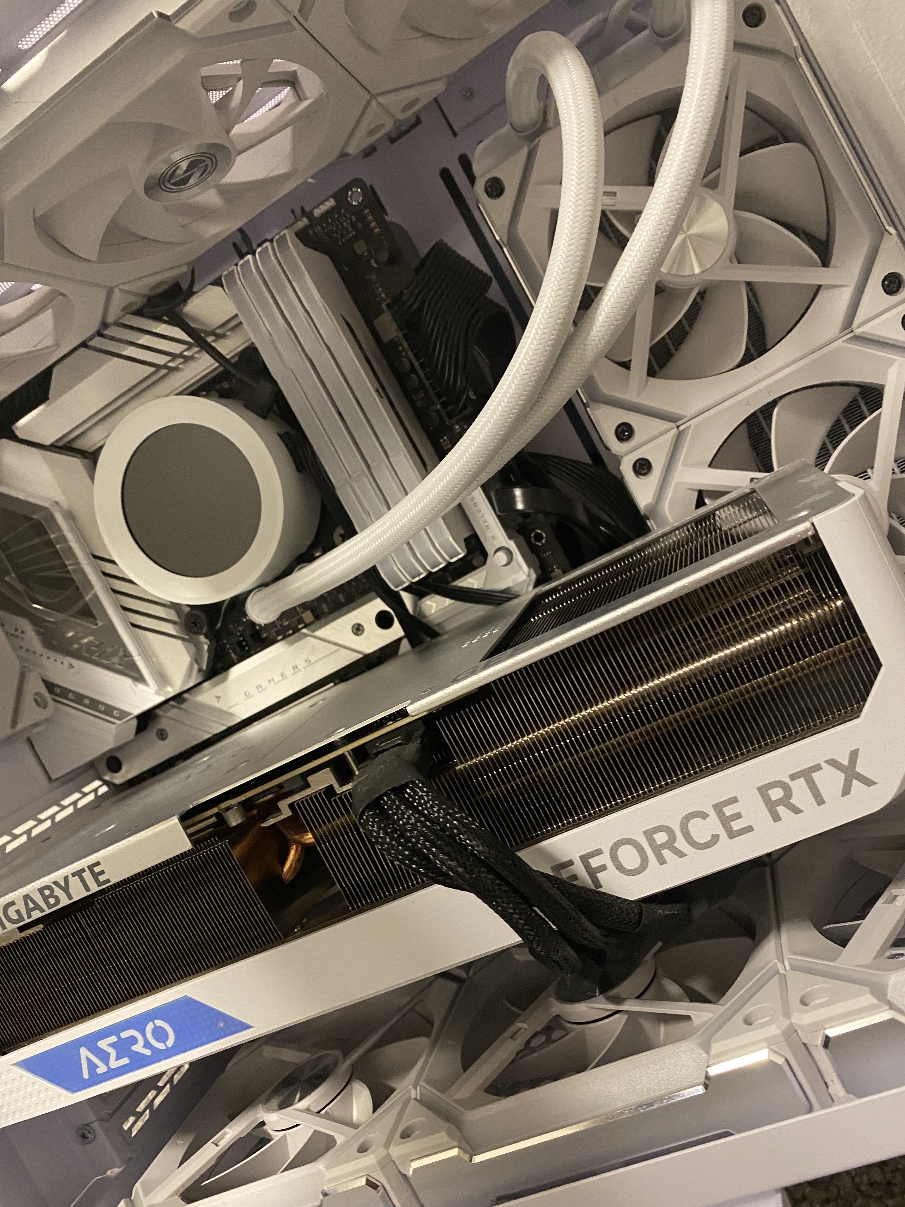

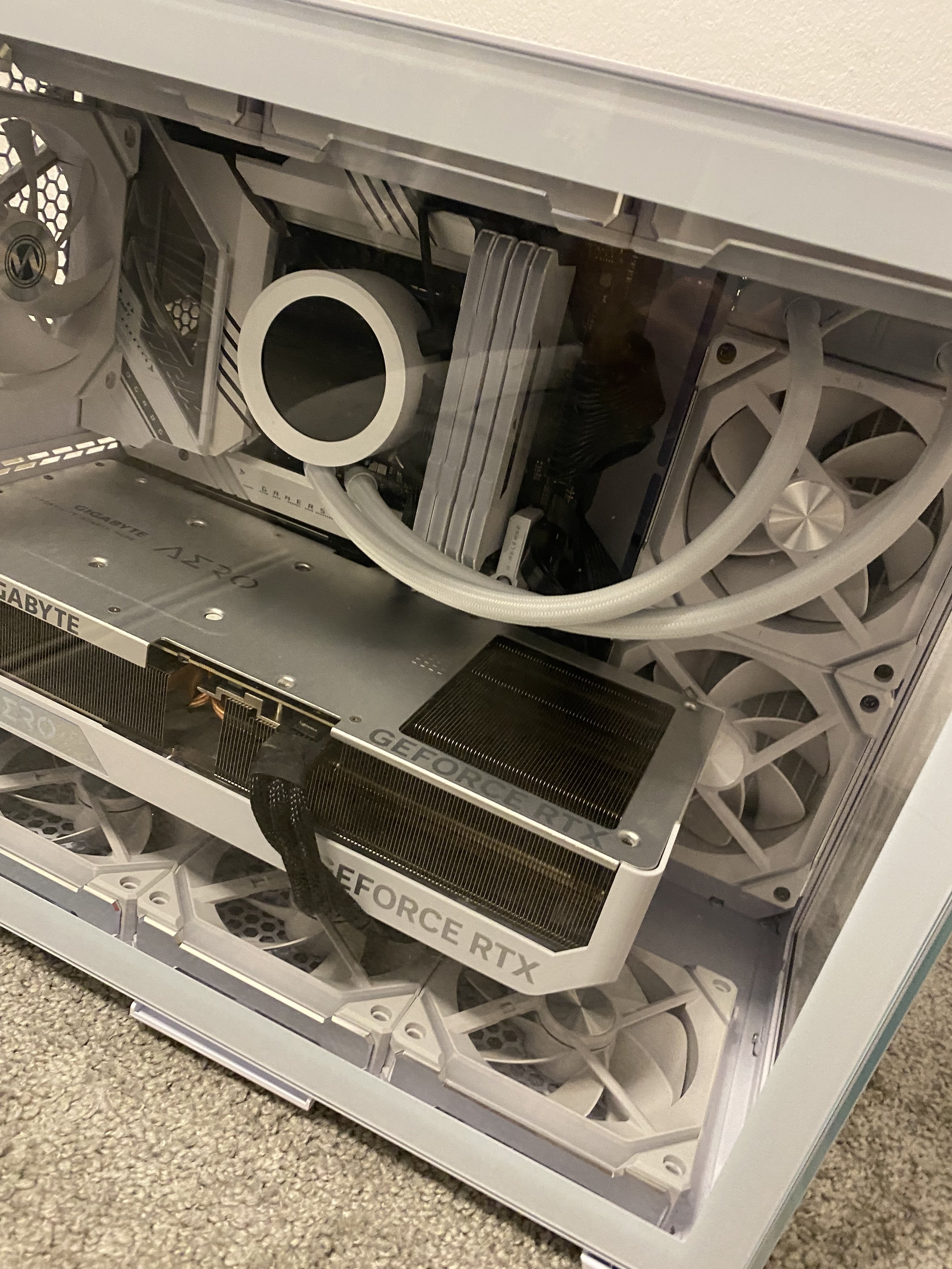

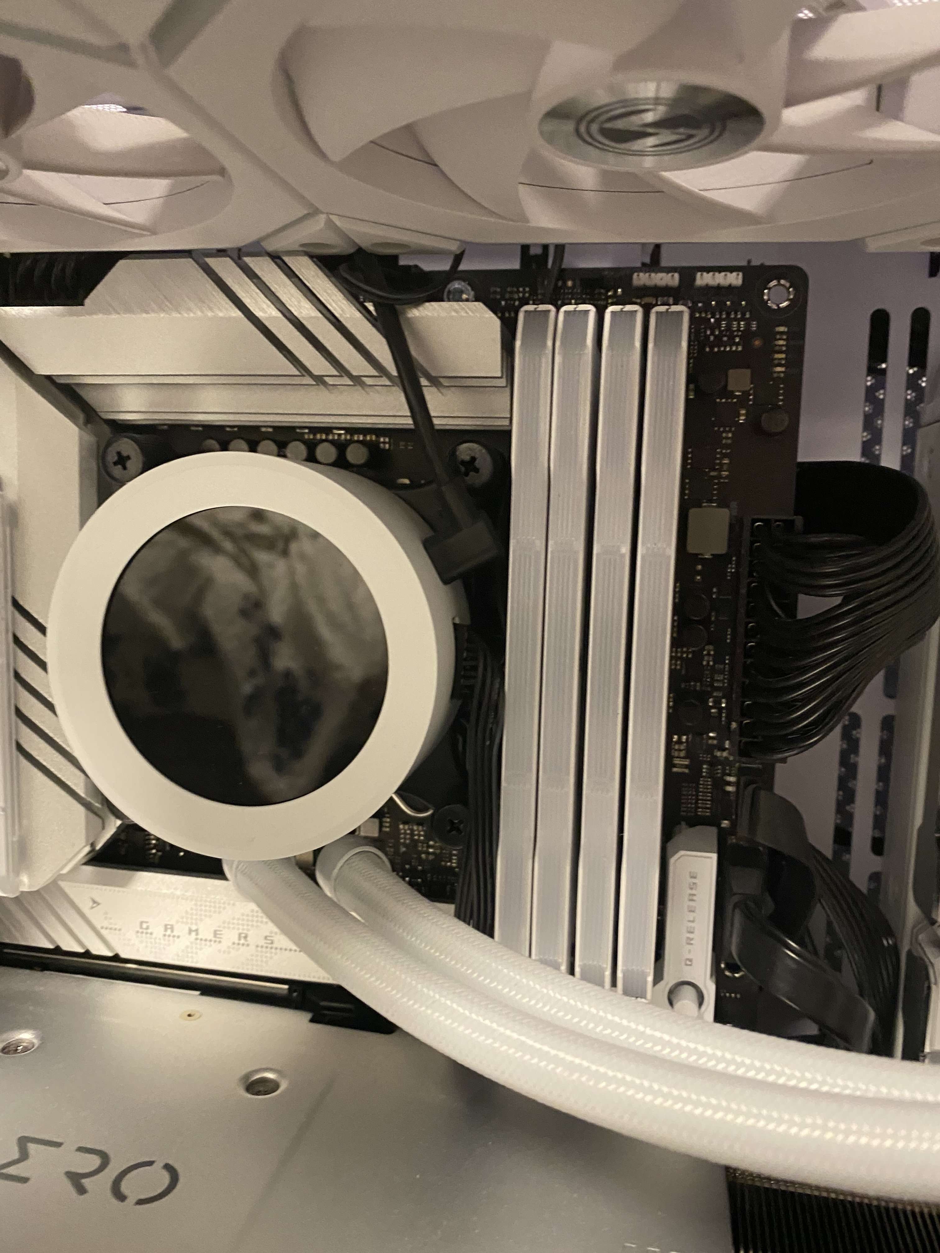

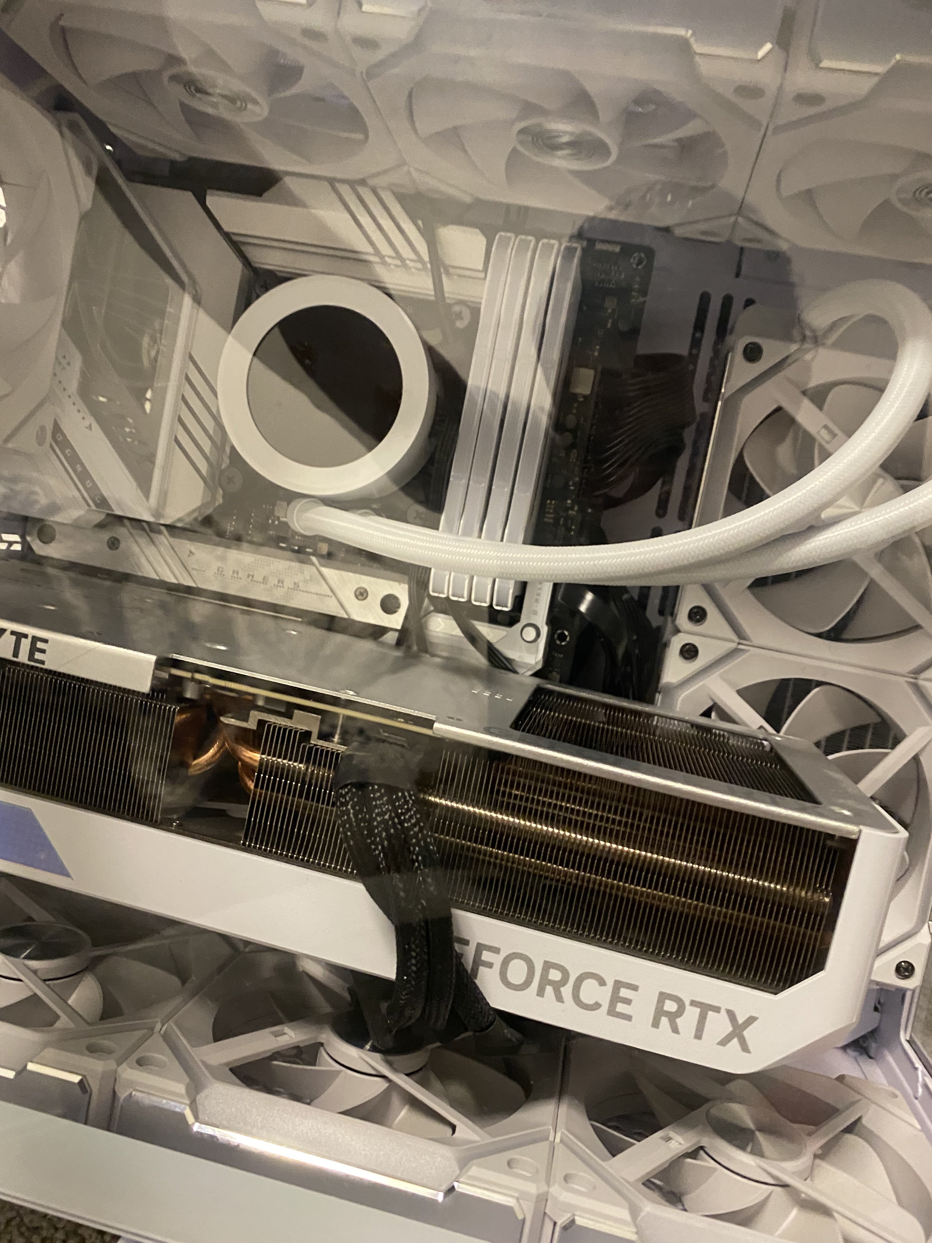

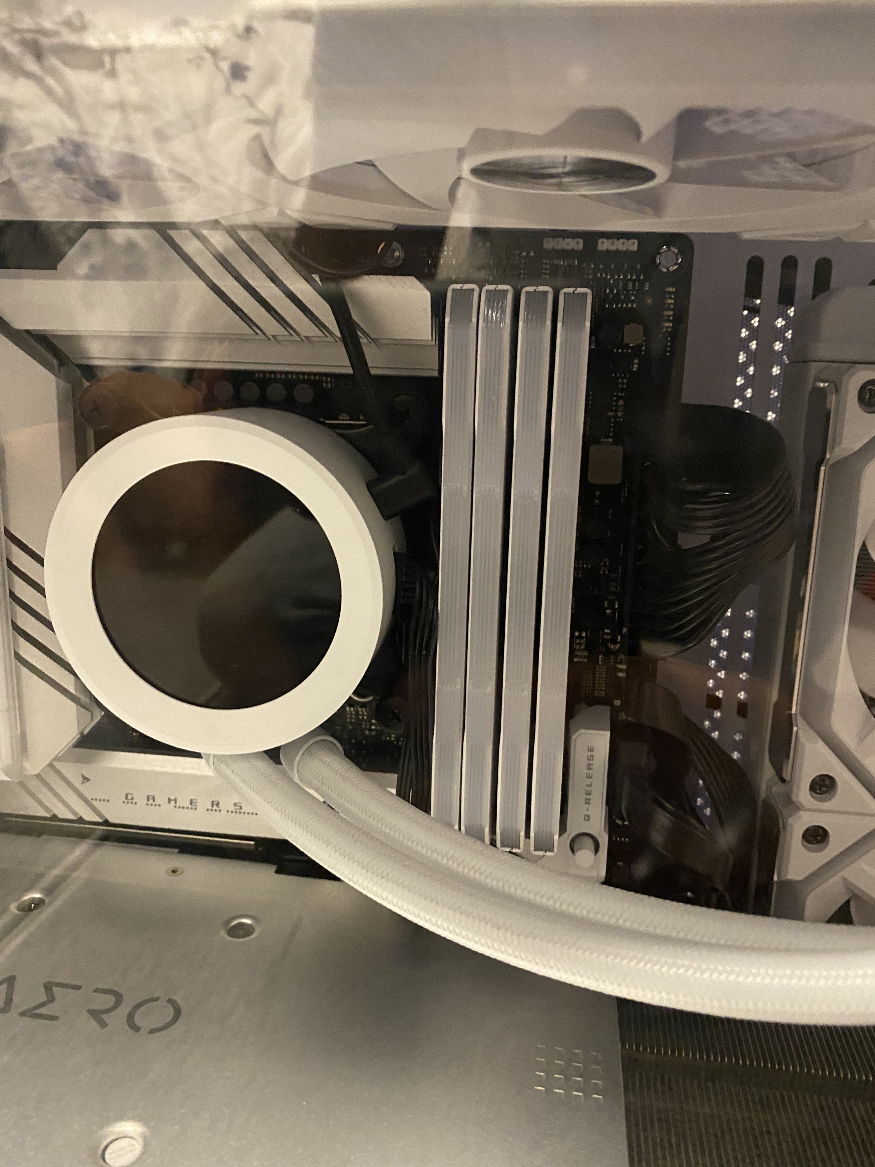

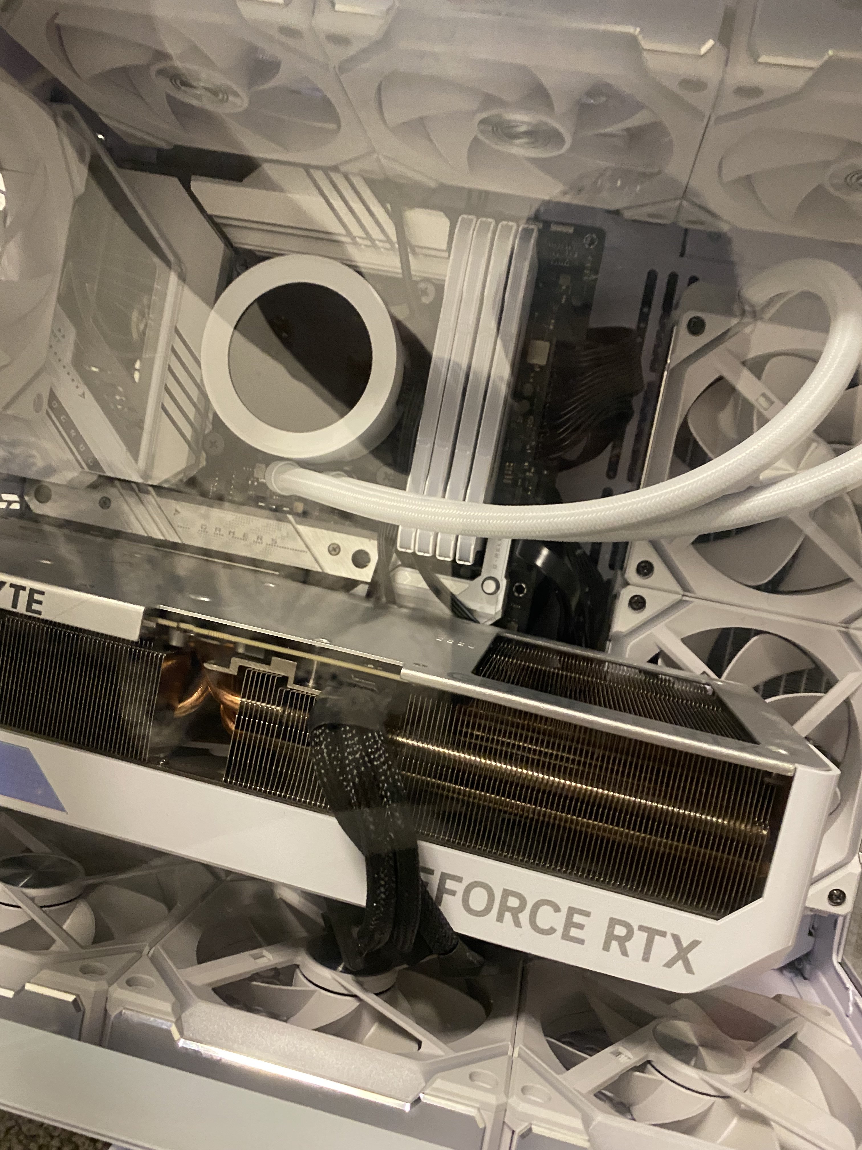

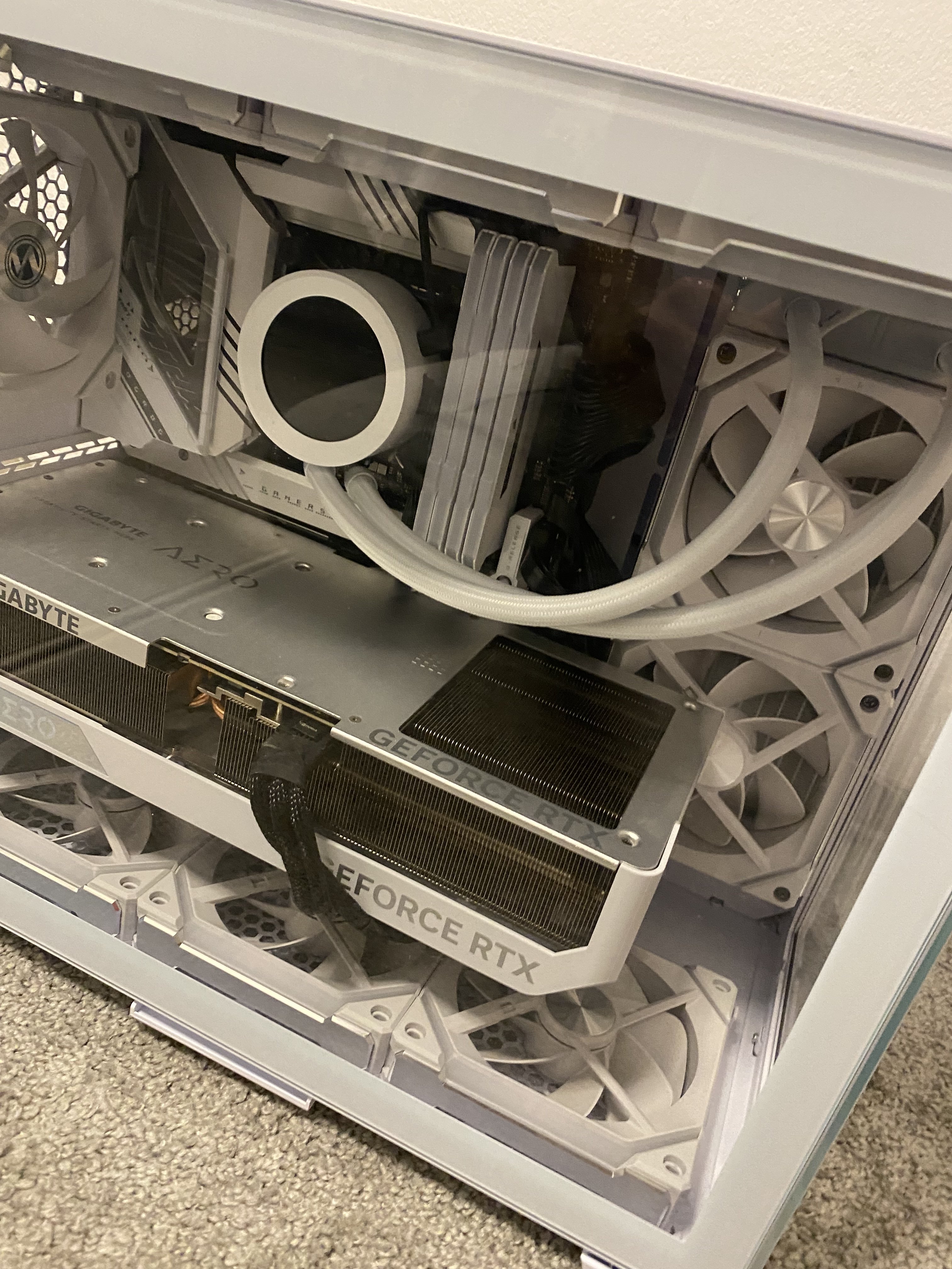

Das Einzige, das ich durch die spiegelnde Scheibe sehen kann ist das Schrauben im Mainboard fehlen. Vielleicht macht es Sinn mal eben das Glas zu demontieren.

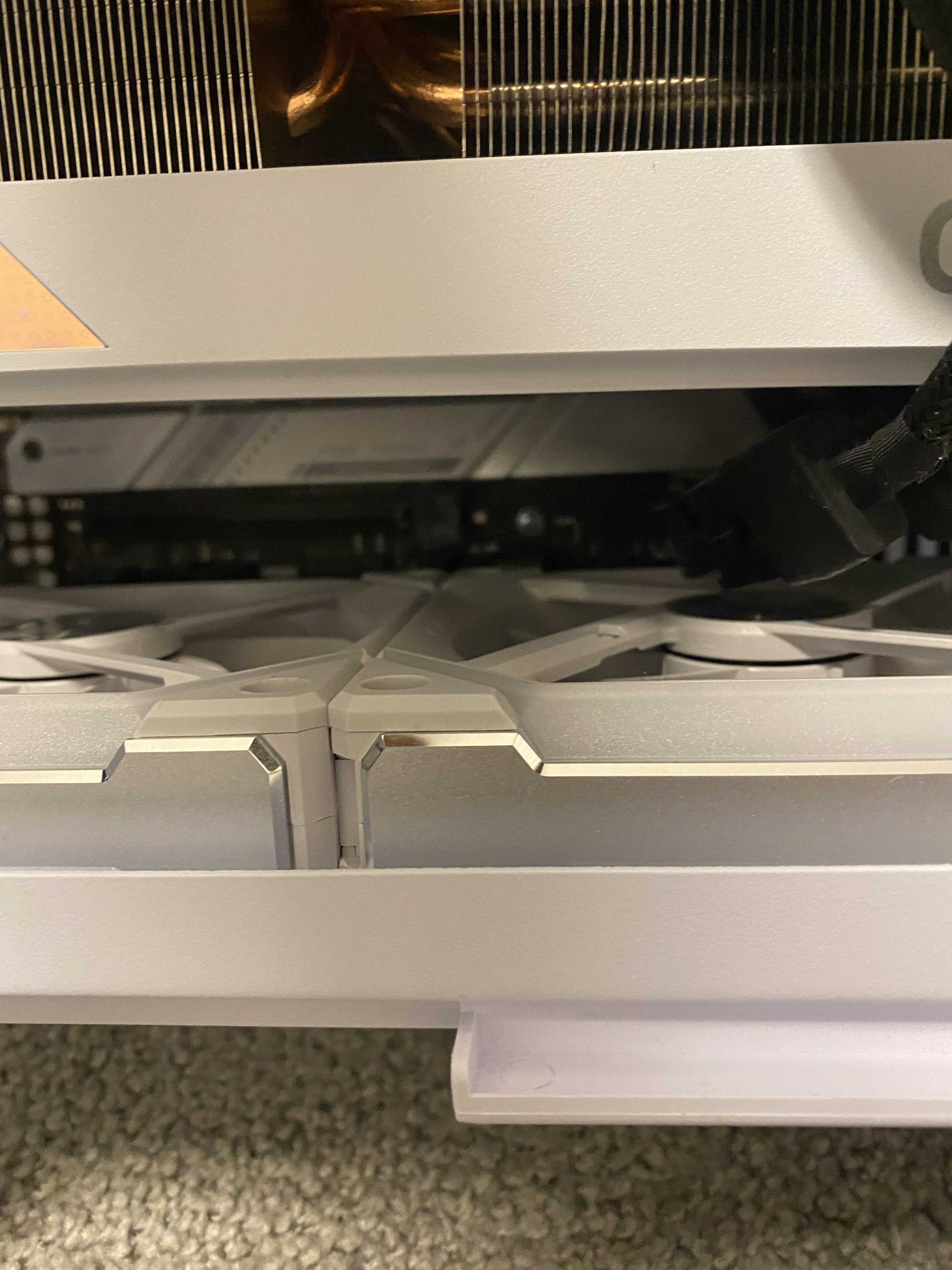

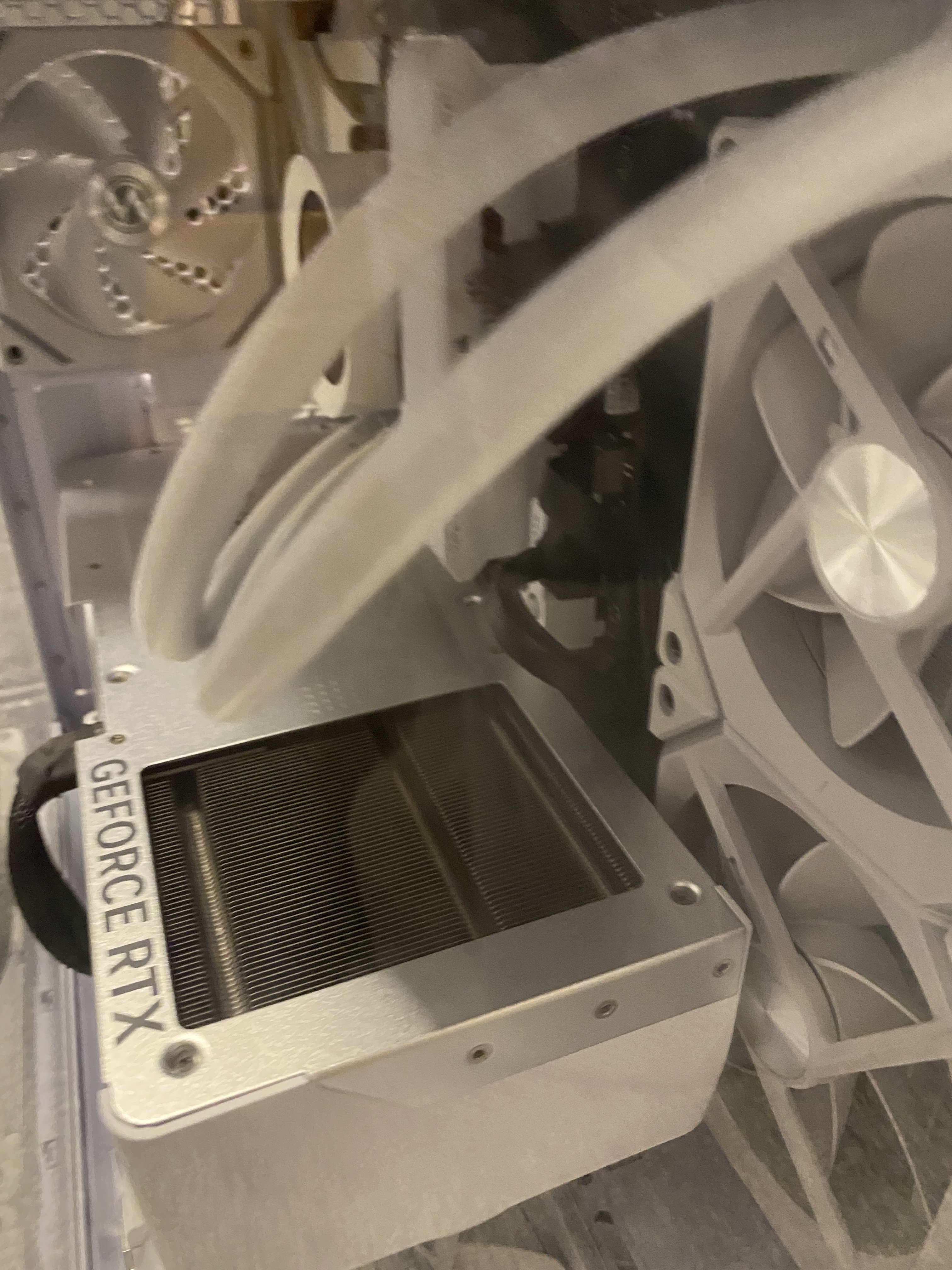

Steckt die Grafikkarte sauber im Slot?
Was zeigen die StatusLEDs am Mainboard an?
Rechner zerlegen und auf nichtleitender Unterlage zusammenbauen und testen ob er läuft.
Ja die Grafikkarte steckt sauber im Slot.
Die StatusLEDs zeigen nichts an es passiert halt nichts nur die USB Anschlüsse funktionieren vom Gehäuse und vom Mainbord ansonsten nichts
Hast Du mal genauer geschaut ob dort eventuell Wasser ausgelaufen ist?
Um den CPU Sockel und auf dem Mainboard irgendwelche Spuren zu sehen?
Und den Tipp von @Skysurfa mit dem Aufbau auf einer nicht leitenden Oberfläche als Minimalkonfiguration beachten.
Hab die ganze Zeit die AIO in Verdacht, aber kann genauso gut das Netzteil sein, wie die anderen hier sagen.
Gute Nacht ^^
Gute Nacht ^^
Hab nachgeschaut sind keine Spuren von Wasser zusehen
Hab es nun auch komplett zerlegt und nur das Netzteil mit dem Mainboard verbunden und das gleiche Prinzip nichts leuchtet auch wenn ich Arbeitsspeicher hinzufüge nur die USB-Slots funktionieren
lag wohl am Mainboard hab das Mainboard eben gewechselt und jetzt funktioniert alles wieder.
Reaktionen: Demon_666, Skysurfa und Markchen
