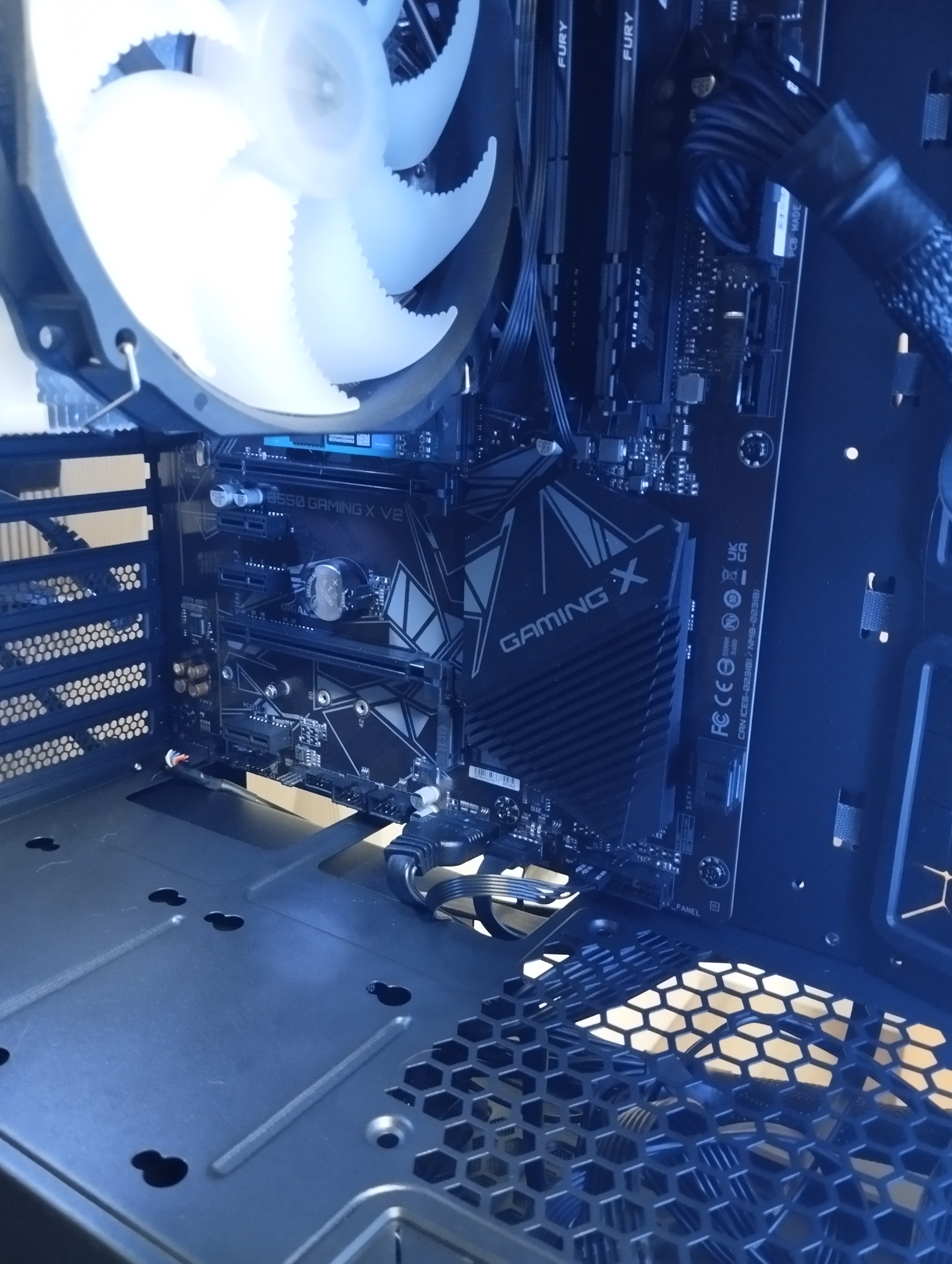

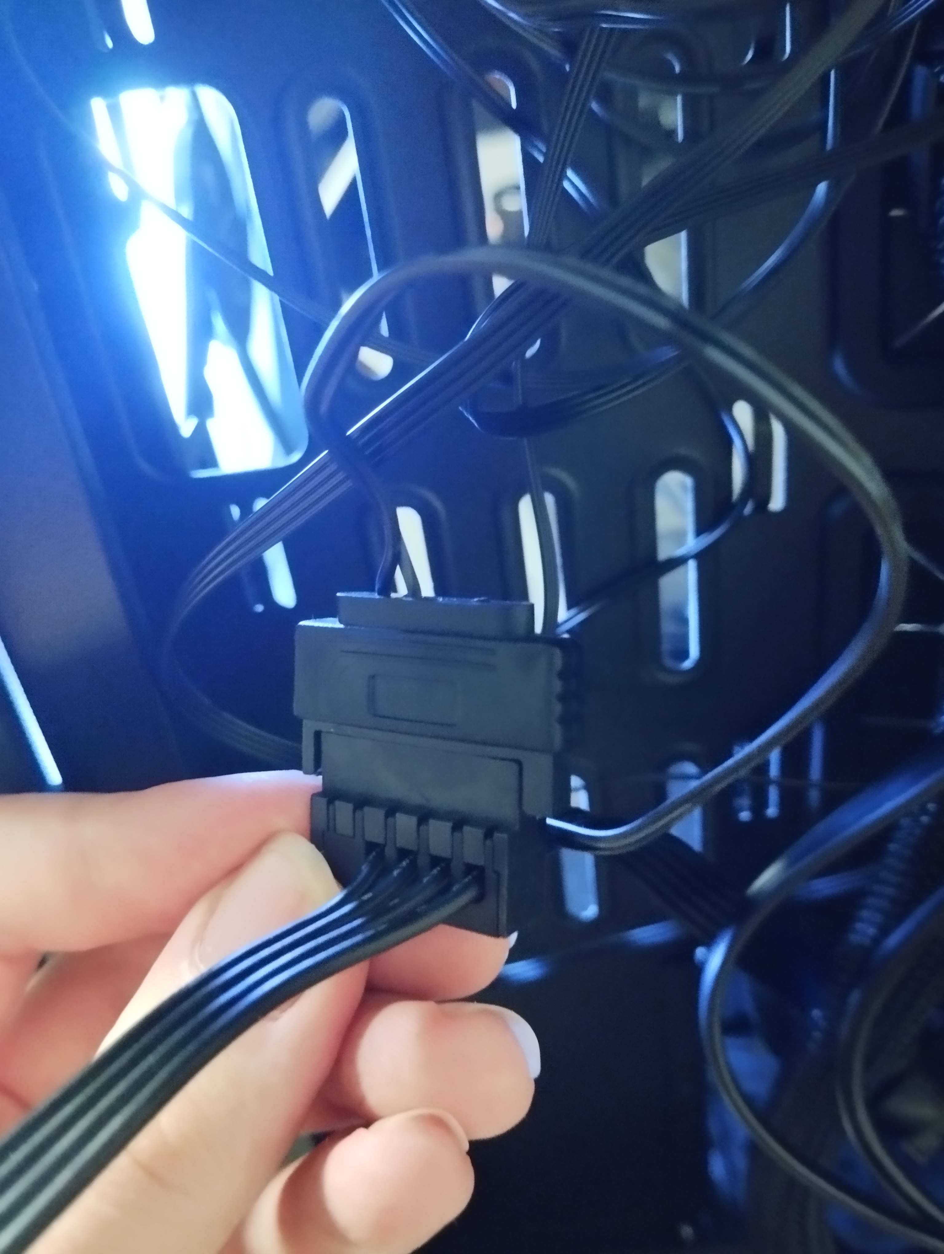

Power Button klick, Netzteil läuft. Gehäuse Lüfter werden beleuchtet, aber KEINE Lüfter drehen sich nicht WEDER CPU noch vom Gehäuse, genau das gleiche Problem hatte ich in einem anderen System und jetzt besteht der selbe Fehler..
Habe alles nochmal überprüft.. keine Ideen mehr. CMOS Batterie auch schon rausgenommen und erneut reingesetzt, kein Effekt. Alle Kabel überprüft.. Motherboard benötigt kein BIOS Update um mit der CPU arbeiten zu können, ich verstehe auch einfach nicht wieso sich die LÜFTER nicht drehen, Bilder hinzugefügt.. falls ich euch noch irgendwas zeigen soll, bitte melden. Wenn mir jemand helfen kann das Problem zu identifizieren spende ich 10€ per PayPal..
Bild kommt übrigens auch keins, aber alleine das die Lüfter sich schon wieder nicht drehen ist erstmal Fehlerquelle Nummer 1... die müssen sich drehen wenn man den PC einschaltet. Der CPU Kühler dreht sich übrigens auch nicht, obwohl der ja direkt an CPU PWR 4 Pin Anschluss verbunden ist..

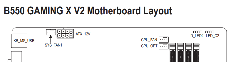

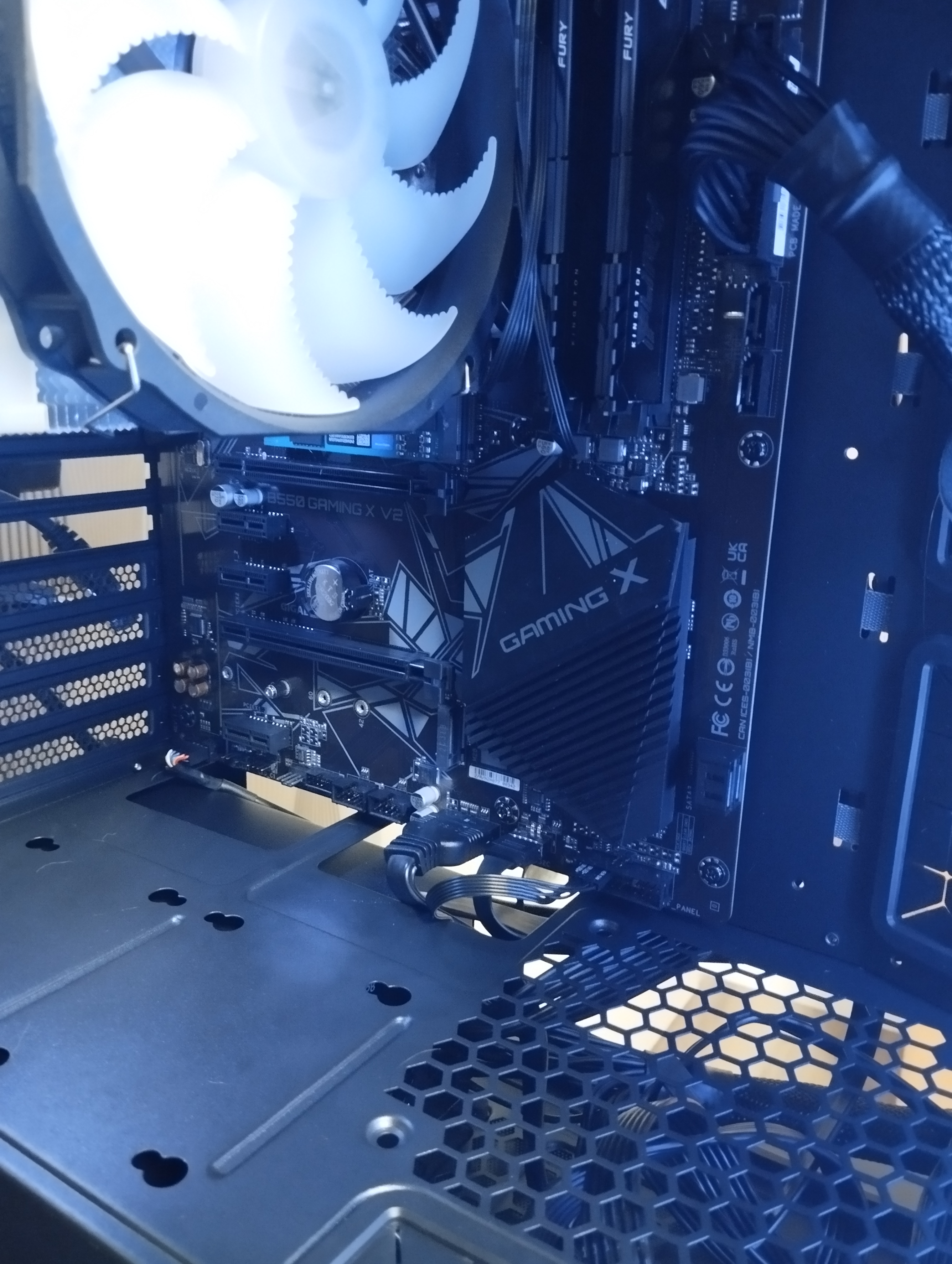

Sieht man auf deinen Foto jetzt nicht so .. der CPU Kühler wird neben dem RAM angeschlossen.

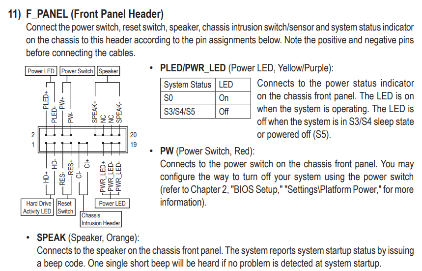

Kannst ja mal nen Speaker anschließen und hören, was das MB dir sagen will.

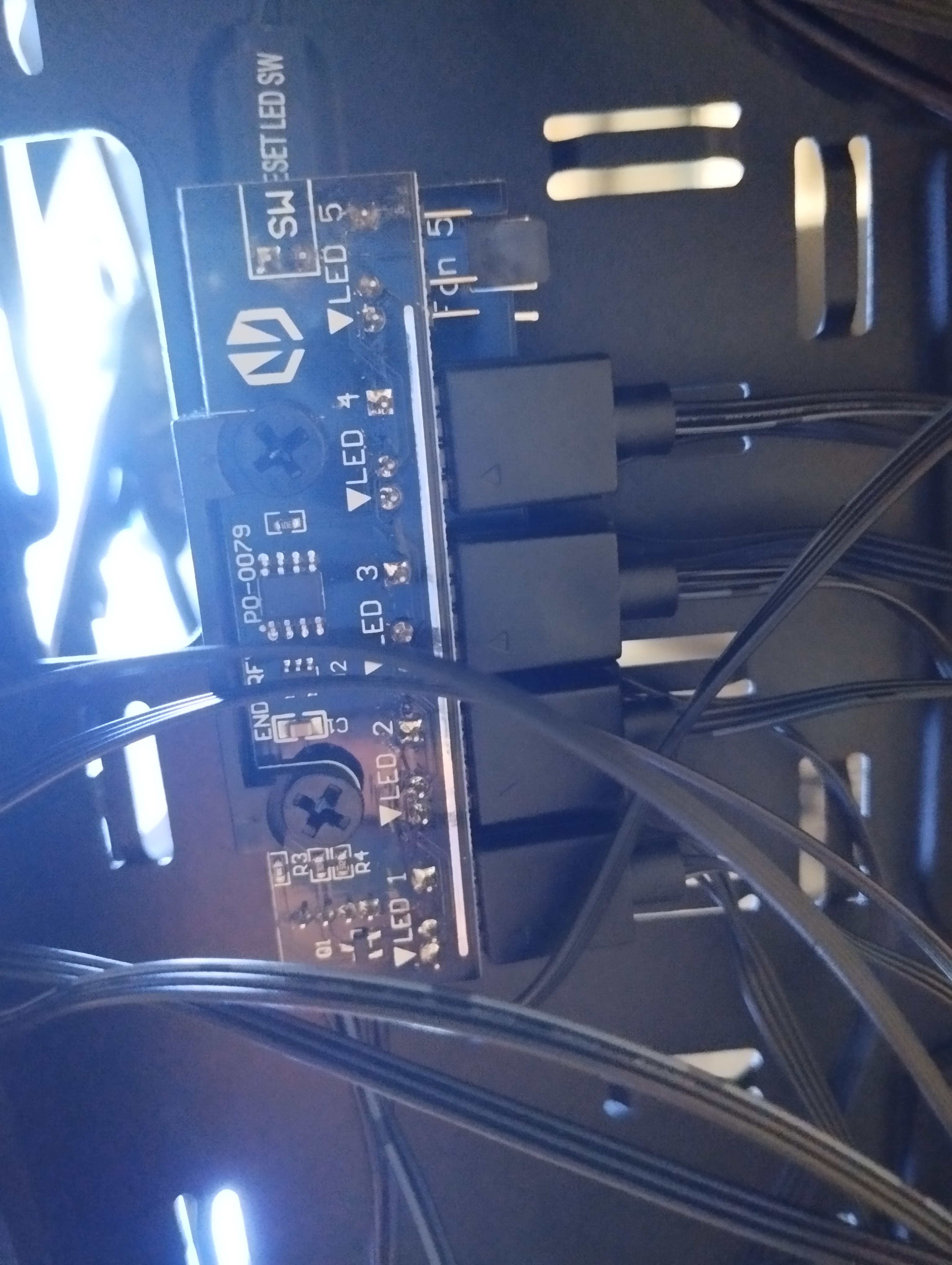

Ne Idee wäre noch, mal das RGB Gedöns abzuziehen.
Hast da einen der Stecker falsch gesteckt, machst nen Kurzschluss und im besten Fall, startet das MB deshalb gar nicht weiter.

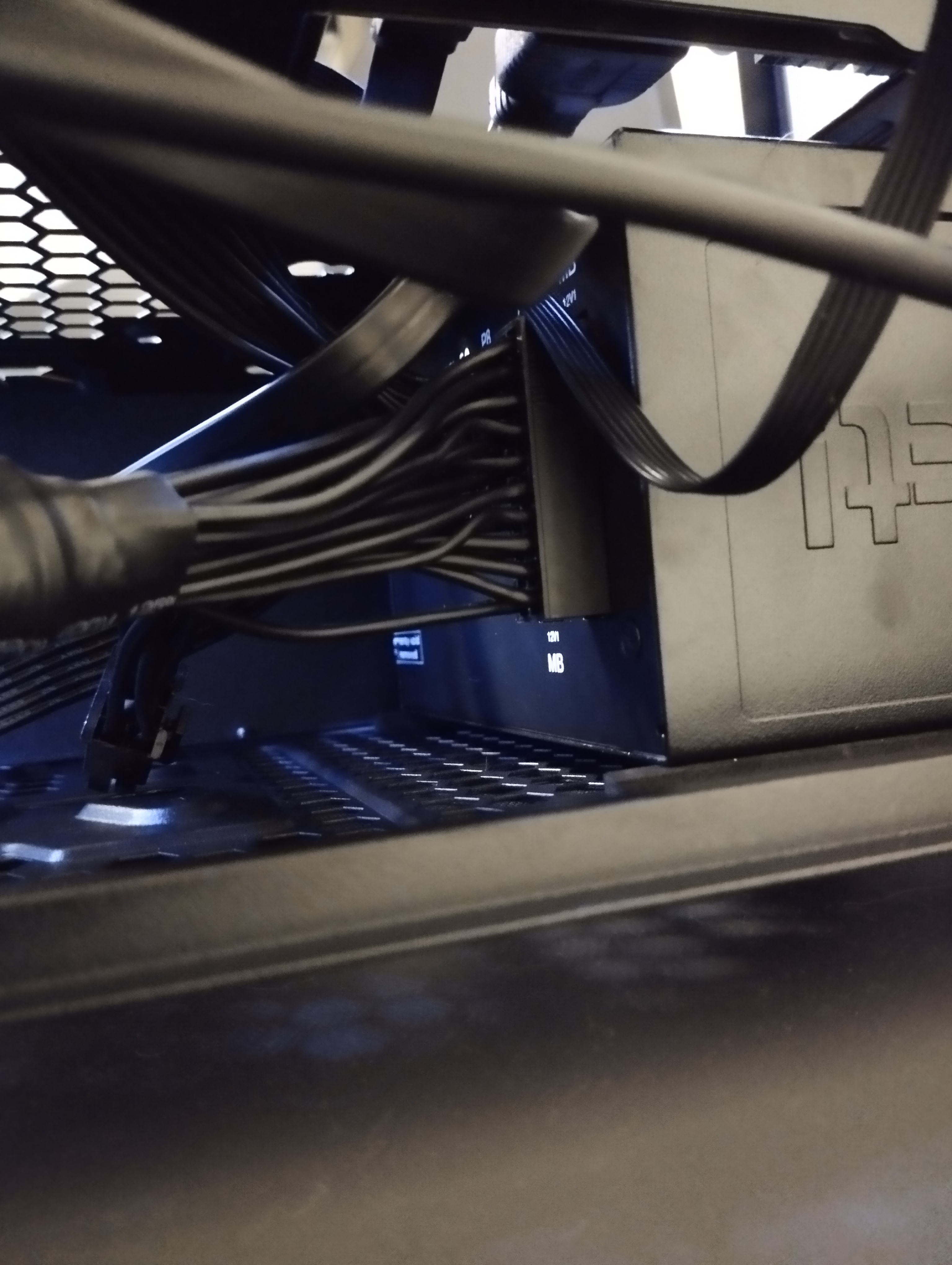

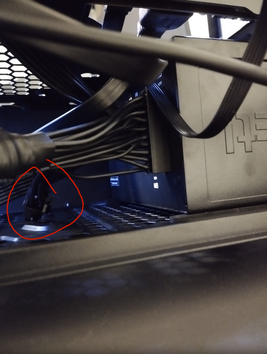

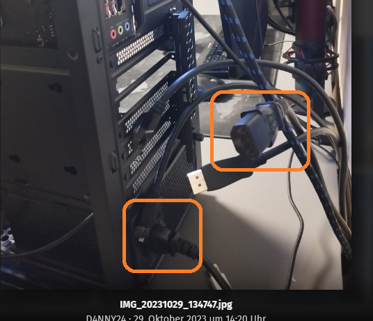

Was hat es mit dem Kabel auf sich? Wieso hängt da ein loses Ende?
Wen das für die Grafikkarte ist, dann steckt das falsche Ende an der PSU.

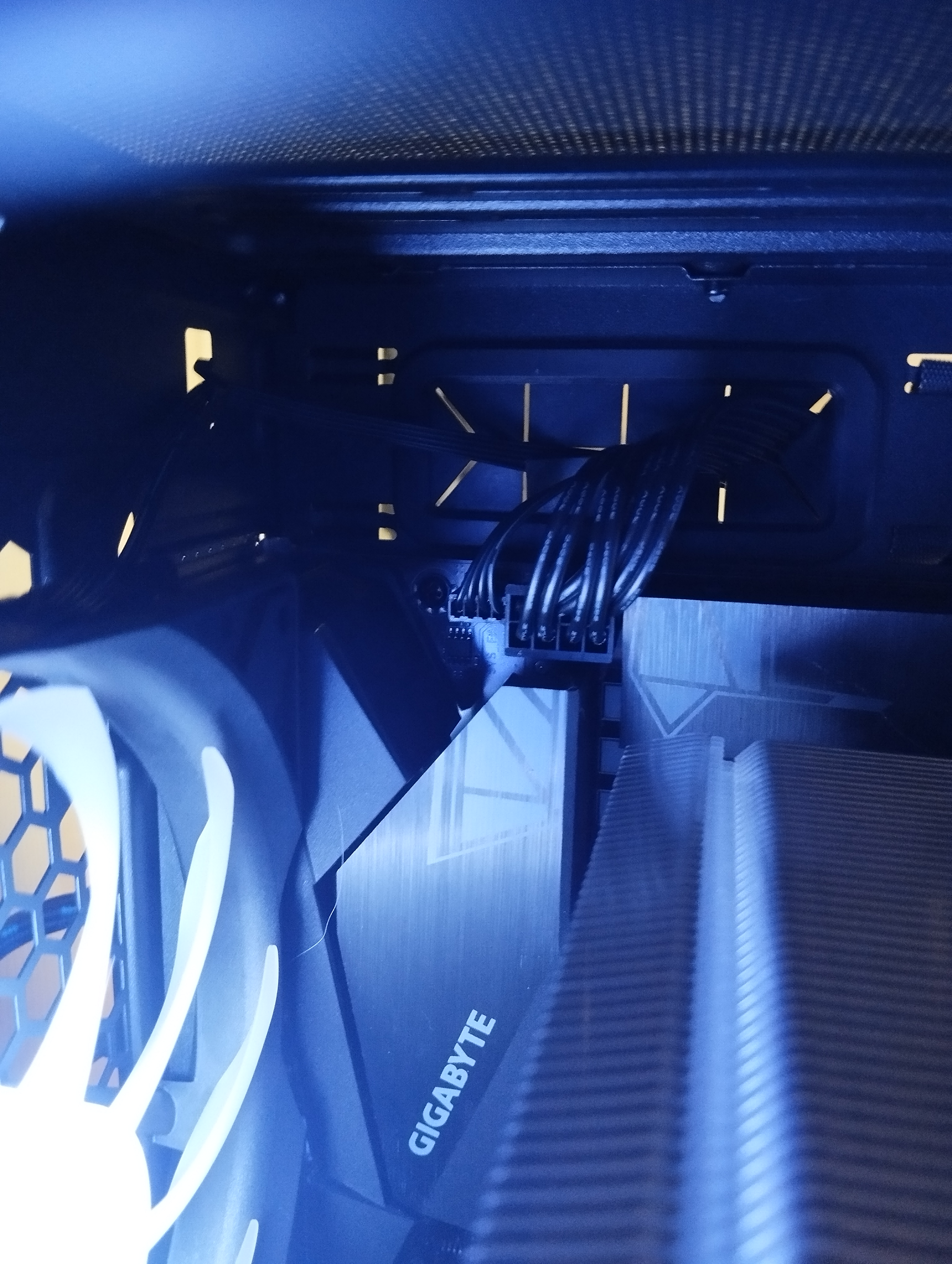

Sicher, dass du für den 8-Pin am Mainboard das richtige Kabel genommen und es richtig angeschlossen hast?
Reaktionen: Firefly2023, fremder1970, DannyA4 und 2 andere
Wenn das lose Ende da an dem MB Stecker mit dran ist, was bei Netzteilen oft der Fall ist dann muss das auch eingesteckt werden.

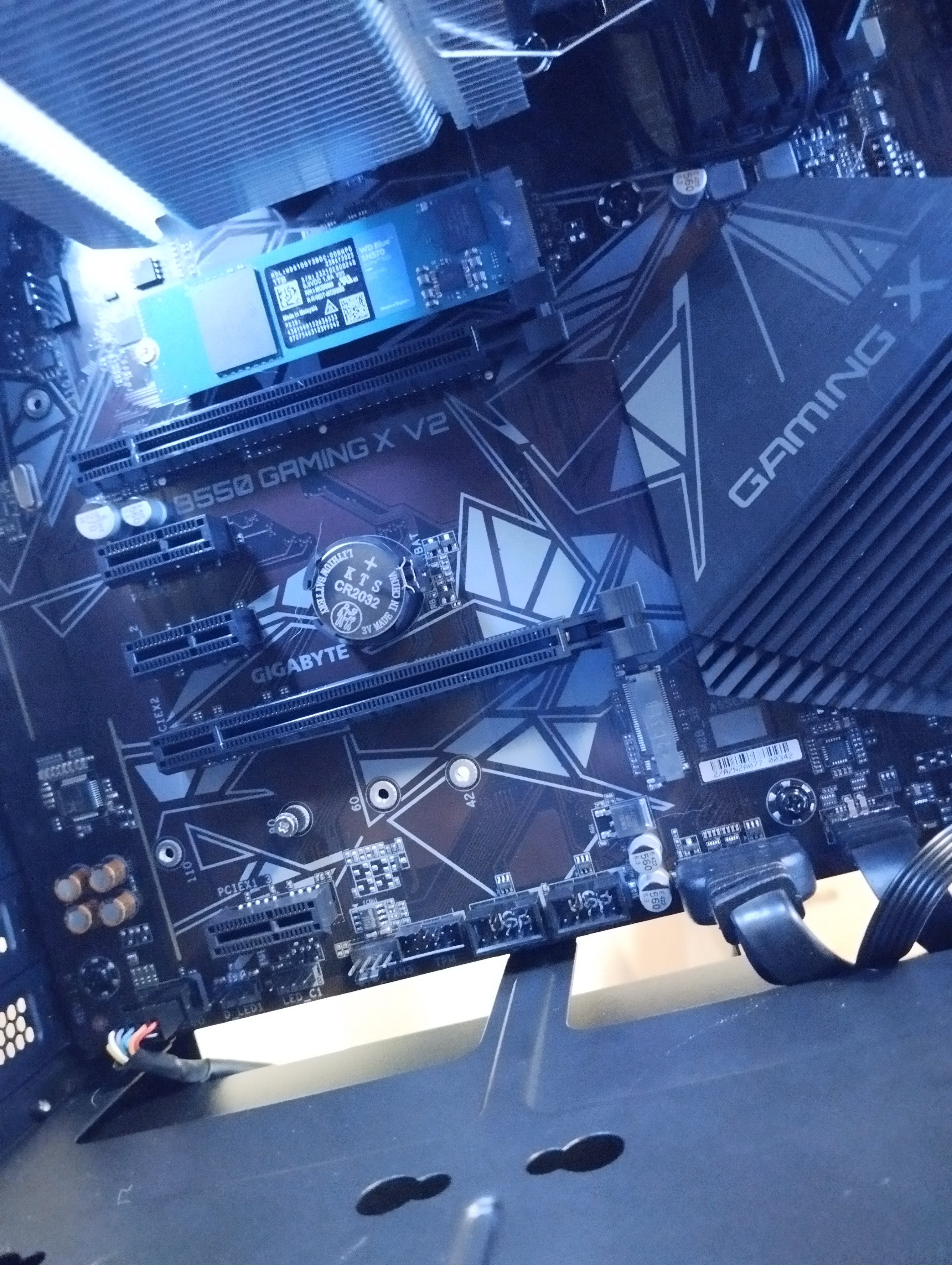

welche BIOSversion ist aktuell aufm Mainboard?
Vorsicht, es gibt gibt naemlich 3 unterschiedliche Revisionen von dem Mainboard inklusive unterschiedlicher BIOSe
Reaktionen: coasterblog
Ich erkenne Board Revison 1.4 und das unterstützt die CPU mit dem First Bios Release - FB.

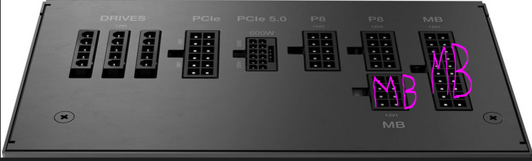

Ich vermute es ist das Kabel bzw der kleine Stecker des 24 PIN Mainboard Kabel,
der muss noch an den kleineren Anschluss "MB" dann am Netzteil.
Man siehe Beitrag - #13
OMG... es lag am Netzteil ich hab vergessen den 2ten Part für das fucking Motherboard anzustecken.... junge junge junge junge junge.....
Jetzt läuft auch alles.. alter
Nickel hat es perfekt dargestellt.. schick mir dein PayPal, du hast meinen Tag gerettet..

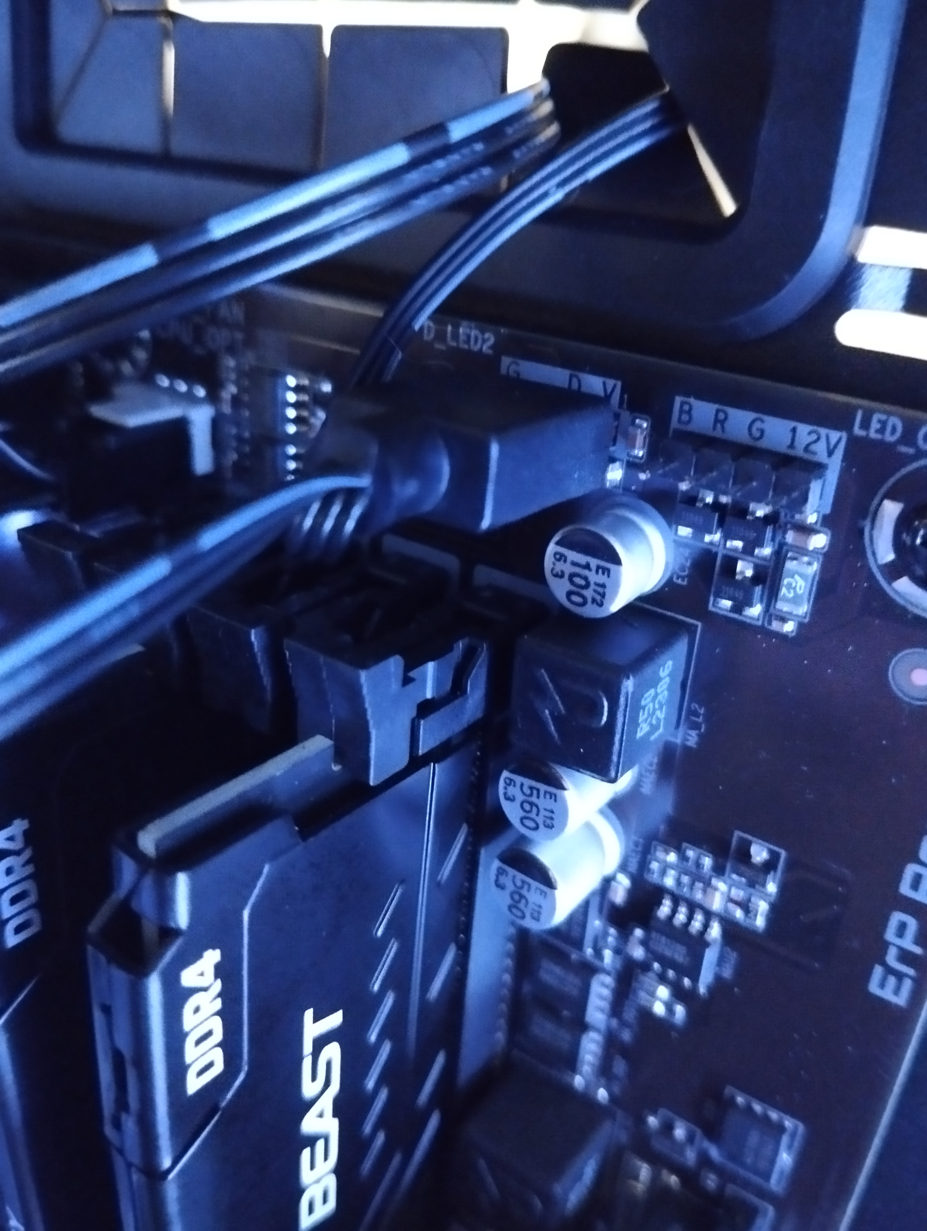

Hi, auf den Bildern 1 und 2 sieht man, dass der CPU nahe RAM Riegel oben nicht richtig drin ist :rolleyes: Hast du das inzwischen behoben oder ist das noch immer so. Dann unbedingt beheben, kann den slot und auch das board töten.
