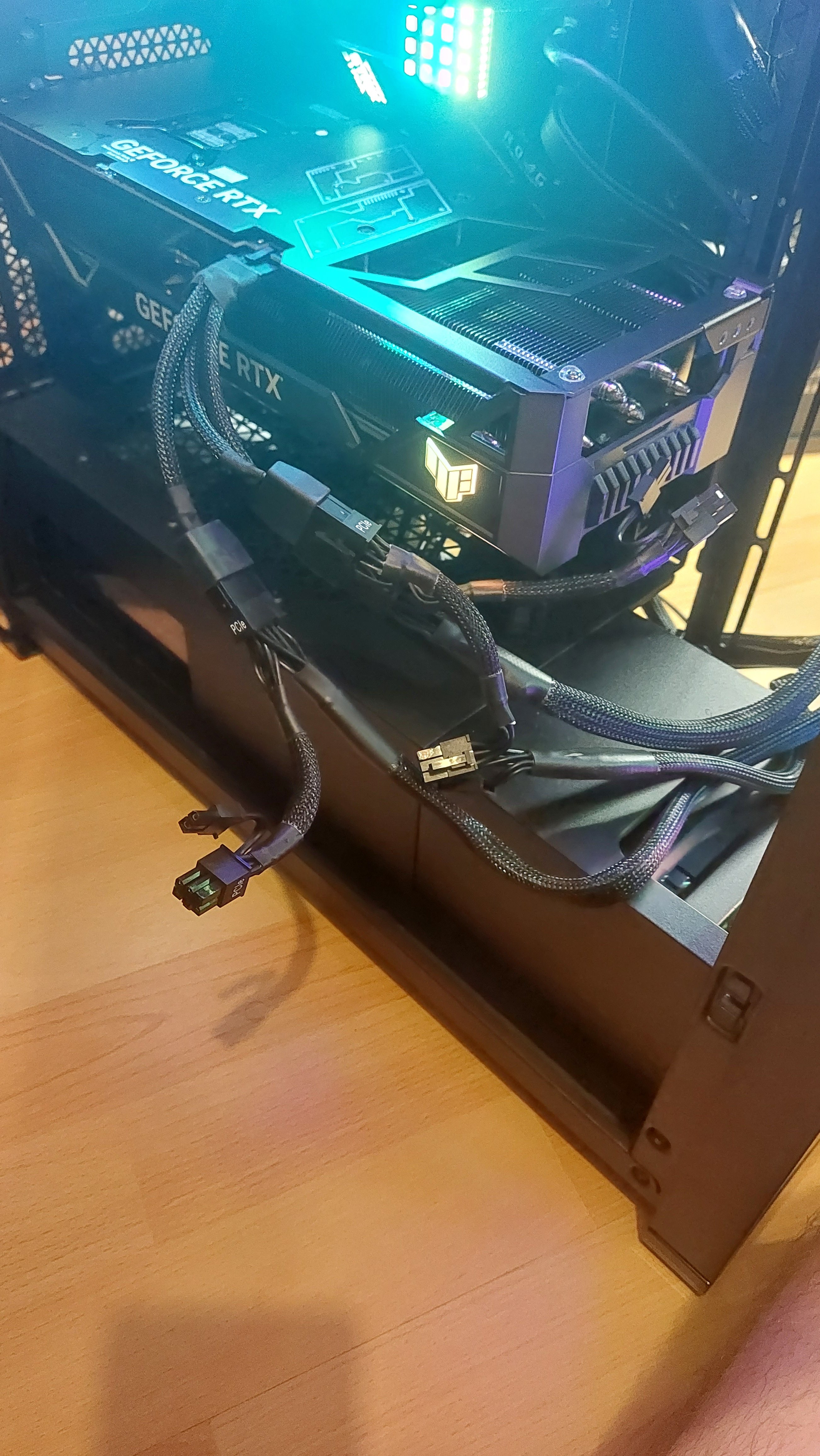

PS: An die GPU gehören 3 Kabel. Und jeden einzelnen Ram-Riegel in Slot A2 testen.

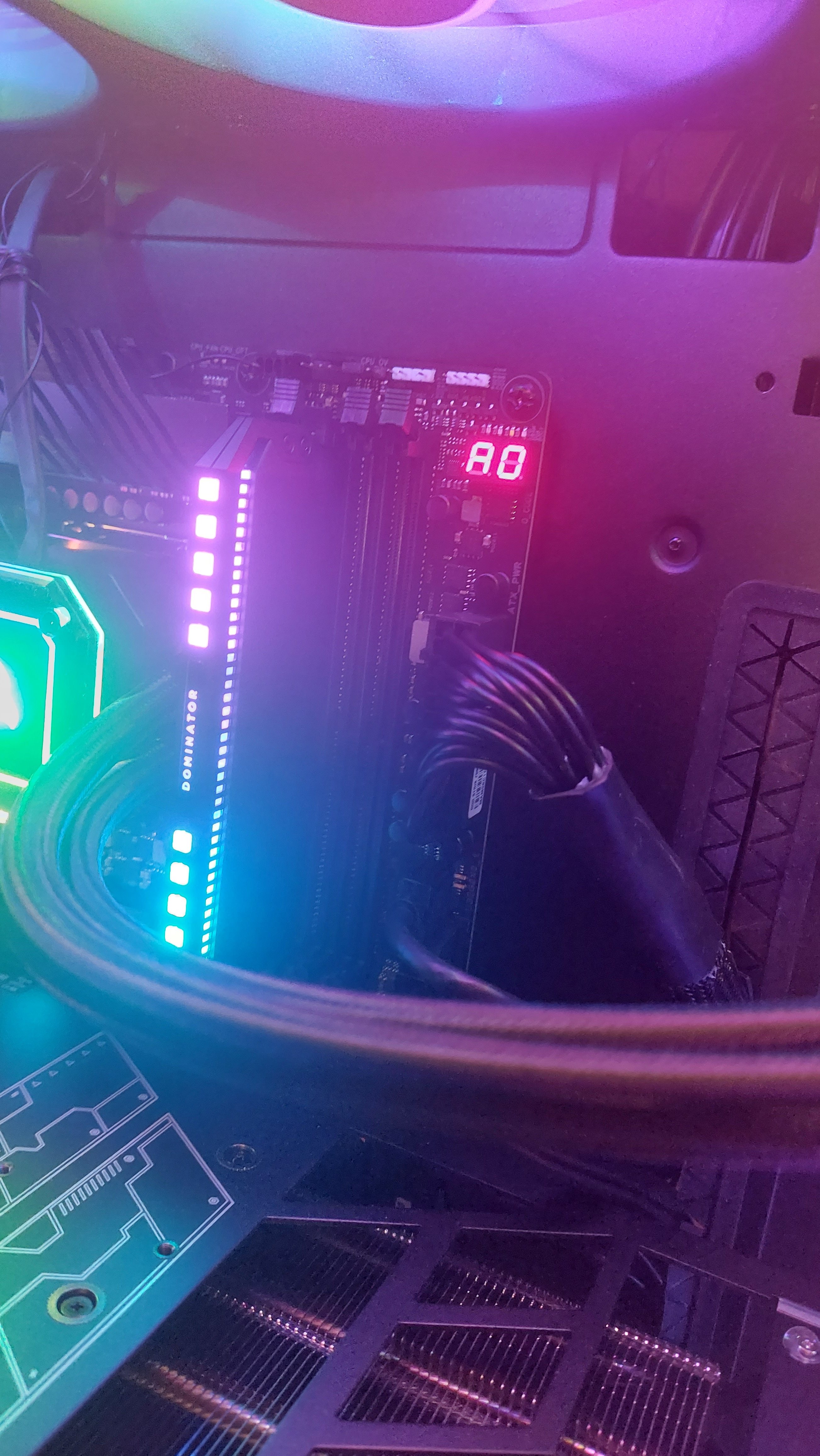

Alle ausprobiert aber leider alles wie immer. İch weine!!!!!Nickel schrieb:Nicht die anderen Slots, sondern die anderen Module auch in diesem Slot - "A2".
QCODE 99: Super IO Initialization
https://www.asus.com/de/support/FAQ/1043948 -> CPU oder Speicher fehlerhaft

Alle drei Kabel habe ich angeschlossen. Hatte vorher nur zwei aber trotzdem bleibt das gleich. Werde jetzt die GPU ausbauen und die Onboard GPU nutzenPiecemaker schrieb:Startet der PC ohne Grafikkarte?
Deine Intel CPU hat eine Grafikkarte onboard. Monitor hinten am Mainboard anschließen und testen. Evtl die CPU interne GPU im BIOS aktivieren.
Hier mal zwei Zitate aus dem Asus Forum, da lag es nur am Monitor Ansschluss an der GPU.
If anyone else gets QCODE 99, also make sure your monitor is set to the proper connection input to your GPU. I just spent an hour and a half using process of elimination and remembered the last time I used my monitor was for an HDMI input while my GPU is using Display Port.
March 2022 followup to this for anyone else that comes across this while searching out QCODE 99- different motherboard but was also getting QCODE 99 and couldn't figure out why. My monitor was also set to the wrong input. Switched it over to the correct one - HDMI in this case and system posted immediately on restart.

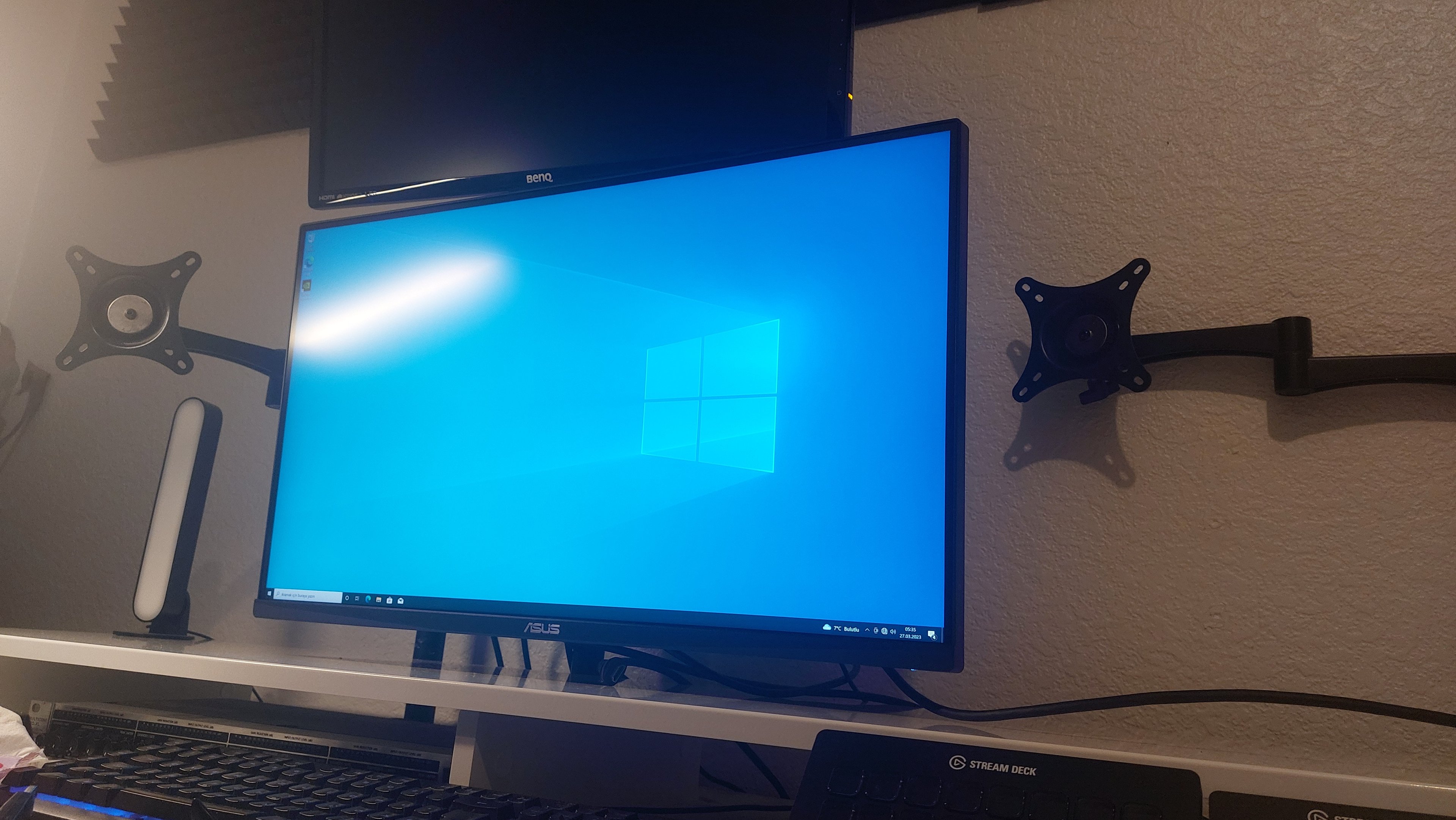

Alles klar ich glaube jetzt habe ich es gelöst.
Habe im Gehäuse noch drei HDDs angeschlossen. Die eine ist Defekt also nutzbar aber manchmal gab die fehler im Bios.
Ich habe jetzt angst etwas anzufassen weil ich noch drei Monitore habe zum anschließen

na denn HDD ablassen RAM wieder rein und versuchen ob es geht , geht's es die anderen Monitore wieder ran
Abet was haben den die Hdds mit der GPU und das ich kein Bild hane zu tun?Nickel schrieb:Na, von einer defekten HDD war aber nirgends die Rede von dir.

Dann teste erstmal prime95, die temps dazu und gaming Benchmarks. Dann hast du jetzt einen Zustand der geht. Und dann langsam einzelne Komponenten wieder hinzustecken und ebenfalls testen.seption schrieb:Ich habe jetzt angst etwas anzufassen weil ich noch drei Monitore habe zum anschließen
Hättest du im Startpost stehen gehabt, "ich habe noch eine defekte HDD verbaut",seption schrieb:Abet was haben den die Hdds mit der GPU und das ich kein Bild hane zu tun?
wäre der erste Beitrag wohl gewesen diese mal zu entfernen.
So, und jetzt nur keine Angst - weitermachen.

ich habe auch ne frage: hast du da evtl was übersehen...?seption schrieb:Habe ne Frage. Gibt es noch bessere Adapter für die GPU weil die sehen wirklich hässlich aus
ist ein link, kann man anklicken.Deathangel008 schrieb:Corsair 12VHPWR-kabel, sieht auch viel besser aus.
