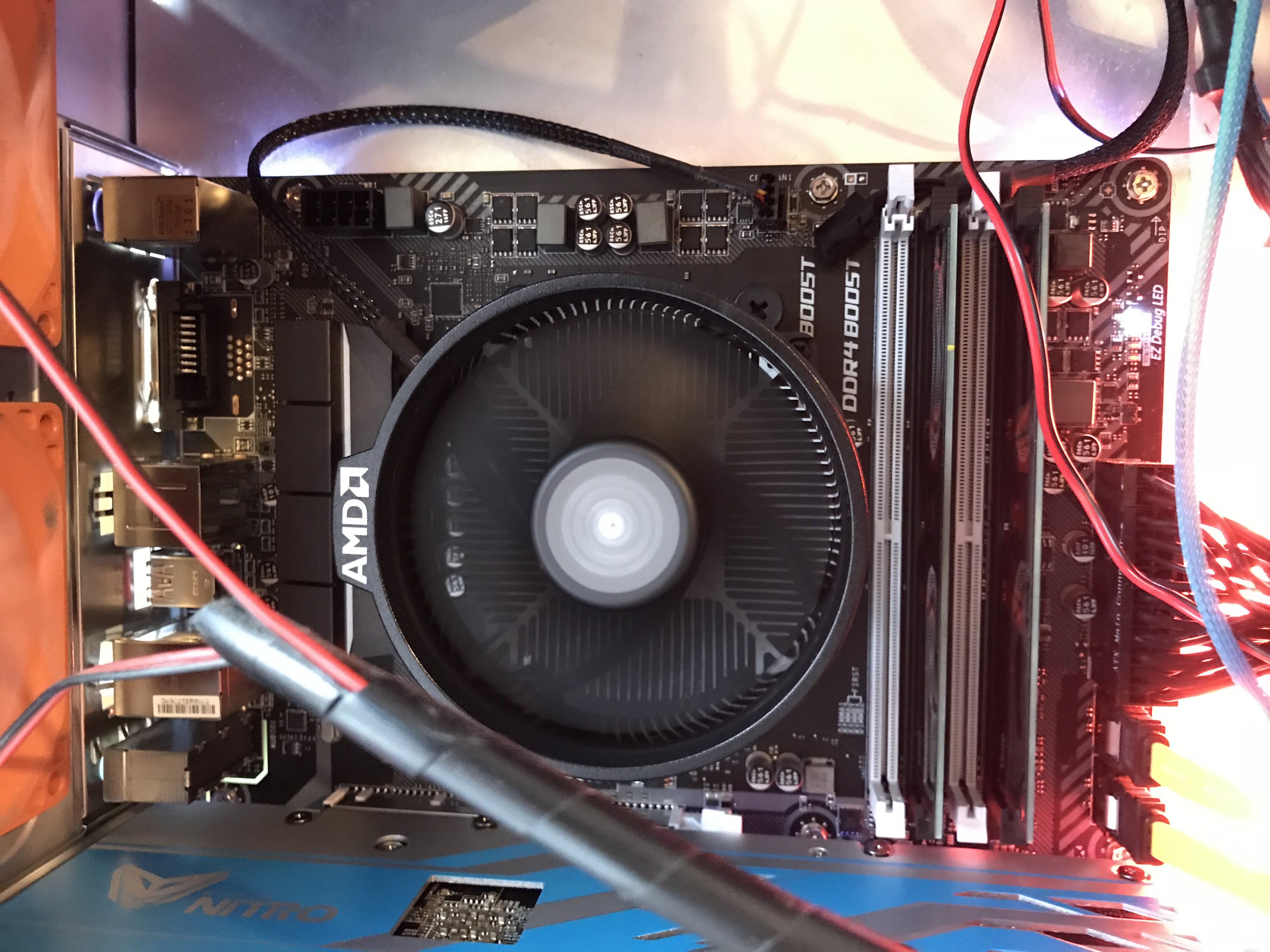

Schick mal ein Bild vom Rechner ( Inneren ) , so das man alles einsehen kann ! Den On-Board Anschluss für den Monitor könnt ihr vorab vergessen, da es sich hier "nicht" um eine APU bzw. CPU mit Grafikkern handelt.
ähmmm ja ! warum ist die CPU Versorgung ( 8 Pin ) oben links nicht angeschlossen ? <- Darum kein Bild ;)

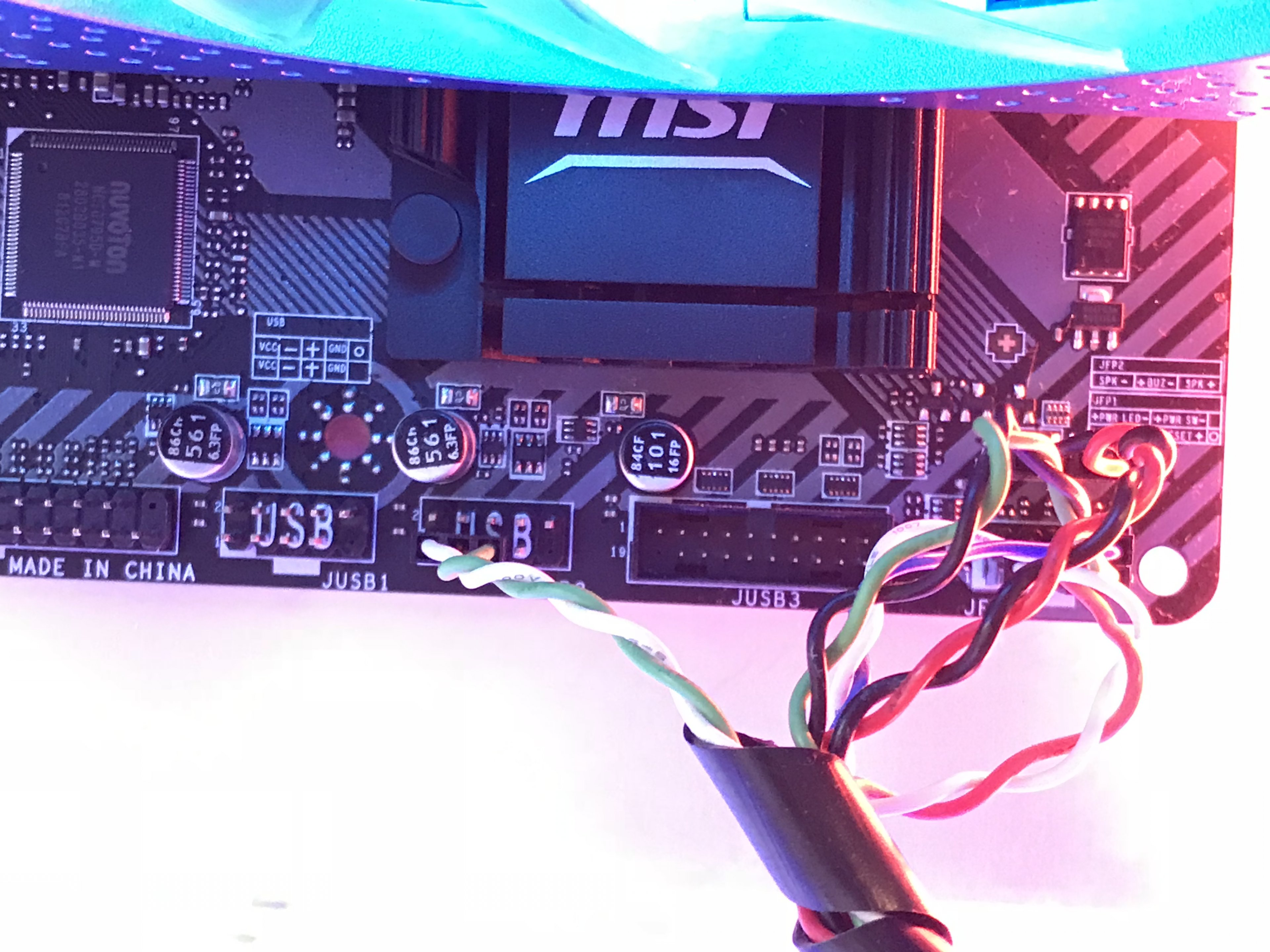

Und warum sitzt im unteren Bild ein 3 Pin-Jumper auf dem USB Port ?
Das was auf dem USB-Socket steckt koennten die zwei Leitungen zur Power-LED des Gehaeuses sein. :D
Gruen/Weiss ist die es jedenfalls bei meinem Gehaeuse. Echt ungewoehnlich da so anzuploppen. :D

Danke für den Tipp mit der CPU Stromversorgung, wirklich ein dummer Fehler! Ist nun behoben und der Rechner geht an, vielen Dank noch mal.

Der Threadersteller hat mich gestern Mittag per PN kontaktiert, weil ich in der Helfer-Liste eingetragen bin und wir wir nicht weit voneinander entfernt wohnen. Getroffen haben wir uns nicht, da der PC bereits zusammengebaut war, als ich die PN gelesen habe, wir unterhalten uns aber gerade weiter über den falsch bestückten USB-Pin-Header. Da man via PN leider keine Anhänge austauschen kann, bekommt der TE sein Bild eben hier.
Wie @BFF schon vermutet hat, ist das Kabel mit der grünen und weißen Litze die Power-LED.
BTW, das Gehäuse ist übrigens ein echter Oldie, ein Thermaltake Xaser III ... :cool_alt:

Hallo @ITX-Fan , habe es nun nach Deiner Anleitung geändert und alles klappt, das verwirrende war nur, dass der Power LED Stecker bei mir 3 anstatt wie in der Anleitung 2 Pins hat.

Dann würde ich den Stecker genau in der Mitte mit dem Dremel durchschneiden und das mittlere "Loch" wegschleifen. :D Wer eine LED oder einen Taster mit 2-Pin aus einem alten Gehäuse aufbewahrt hat, könnte das Ganze auch umlöten.
