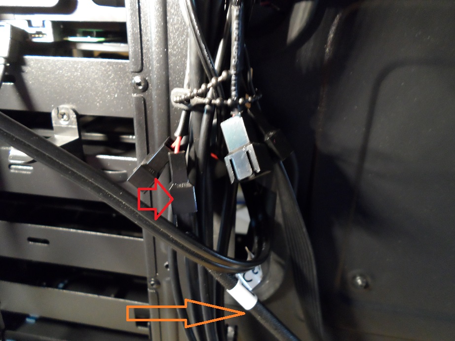

Das Kabel mit dem orangen Pfeil kommt vorne vom Lüfter und geht dann in den Stecker über, der rot markiert ist und geht von dort dann wieder nach vorne, wo ich so spontan aber gar nicht ran komme.
Von diesen Steckern (roter Pfeil) befinden sich in der näheren Umgebung noch drei weitere, die sind aber nicht belegt.
Oder muss ich diesen Stecker, orange markiert, irgendwie anschließen? Wenn ja wo und vor allem womit? Ich kann kein passendes Gegenstück finden.

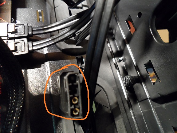

@Khalinor,
ja, ich habe da am Gehäuse auch zwei Tasten, die reagieren aber natürlich auch nicht, weil ich keinen Plan habe, wie ich diese Steuerung richtig anschließen kann.
Evtl. helfen die Fotos ja weiter, damit mir erklärt werden kann, was ich tun muss.
Mach den Molex-Stecker vom Bild 2 ans Netzteil dran, damit die Lüftersteuerung auch Saft hat, dann funktionieren auch die Tasten.

Wenn dein Netzteil kein Molex mehr hat, was nicht auszuschließen ist, dann zieh den Stecker der vom Lüfter direkt kommt ab und steck ihn direkt ans Board.
Ah, vielen Dank!
Einen Molexstecker vom Netzteil konnte ich zwar nicht finden, aber ich habe das Kabel nun direkt am Board eingesteckt.
Nun dreht der Lüfter auch vorne, lässt sich aber mit den Tasten am Gehäuse nicht steuern, was aber wohl richtig so ist.
