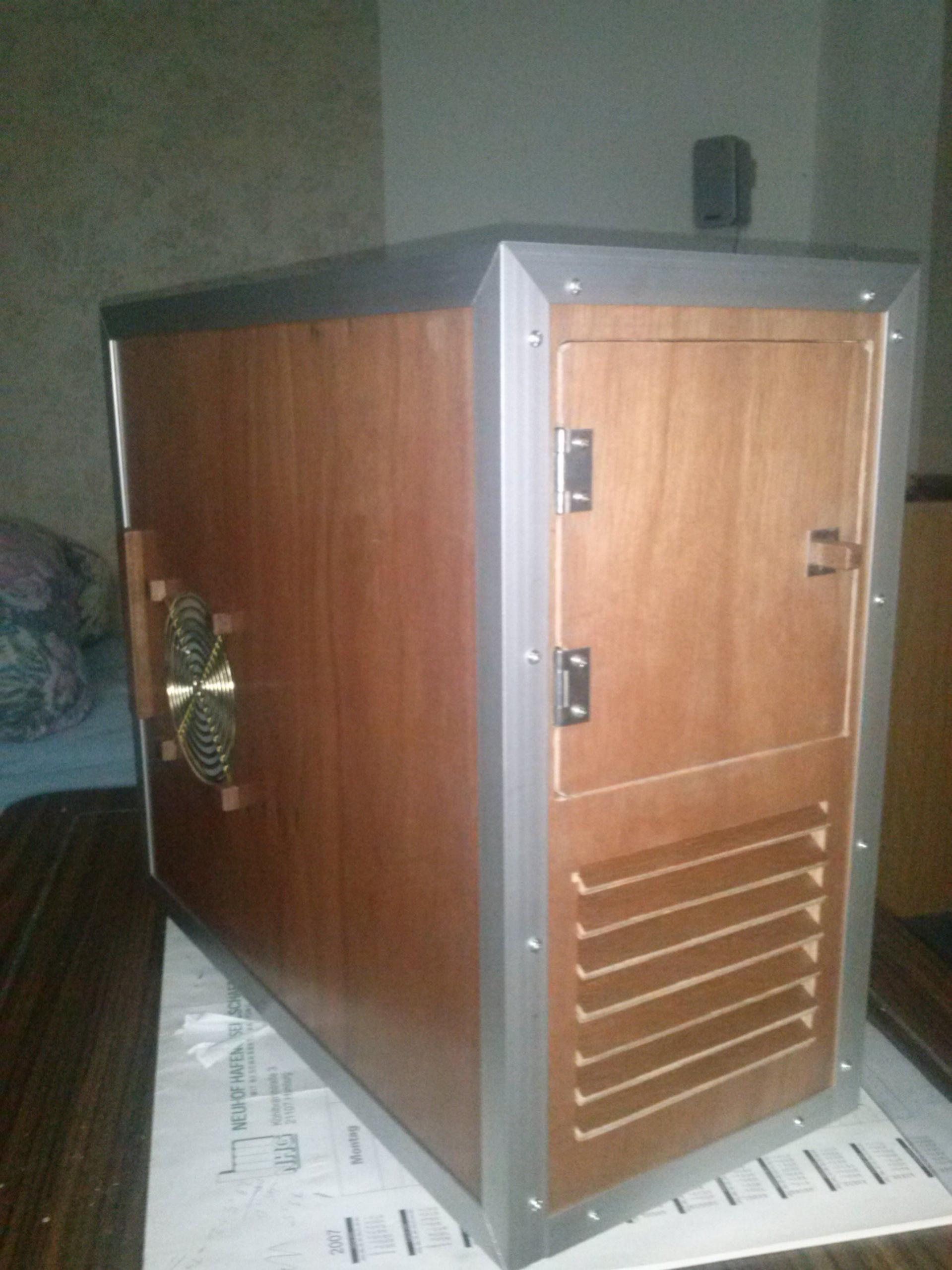

Hier mal mein Holz-PC, vlt findest da auch noch ein parr Anregungen und Ideen, wie Du deinen bauen kannst :)
Es ist mein erster casemod überhaupt und denke der ist ganz ordendlich geworden
Der ist nicht perfekt, habe einige Fehlergemacht, aber für ein allere ersten casmod, okay.
Hab die maße eiens Miditowers genommen, was mir bald zu klein wurde, aber hab meien Technik da reinbekommen, ein Core i5 3570, Boxed Kühler, Grafikkarte usw.
Hatte erst Bedenken wegen den Temps, aber die sind sogar noch ein Tick besser als beim Metallcase wo der vorher drin war.
Mfg :)

Ja, 50 Euo das kann hinkommen.
Hab für mein Case diese Sperrholzplatten genommen, die kann man in alle Richtungen bearbeiten und man muß keine Angst haben das was wegplatzt wenn man man nah am Rand/Kante Bohrt oder schraubt, weil diese Platten überkreuz mehrschichtig verleimt sind.
Mfg ;)
PS: Man sollte sich wirklich Zeit nehmen und sich echt gedanken machen wie uns was man haben will und wie man das baut, ich hab einige "Fehlerchen" erst beim bauen bemerkt und muste denn zusehen wie ich zurande komme.
