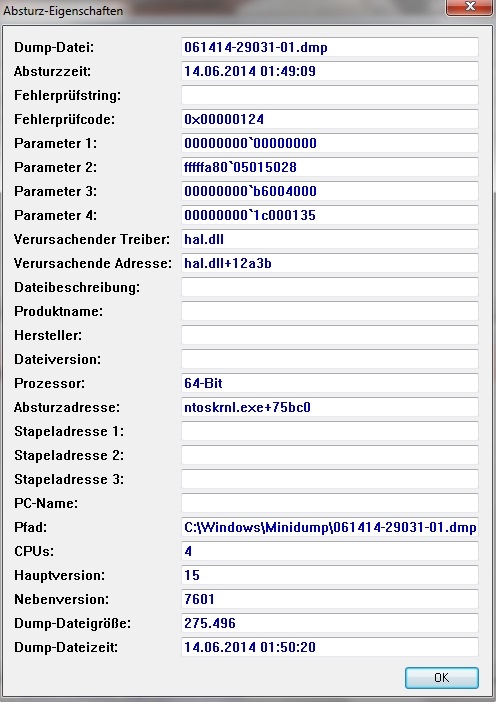

Ich habe ab und zu das Problem das Ich während eines Onlinespieles mitten im Spiel rausfliege, kurz einen Bluescreen zu sehen bekomme und zack Neustart, danach funktioniert der PC aber wieder normal.

Ja mit BlueScreenView. Würde versuchen den Fehler erstmal selber zu finden.

Ansonsten mal den Bluescreen posten.
Danke erstmal für die schnelle Hilfe.
Also liegt es doch an Win 7 selbst?
