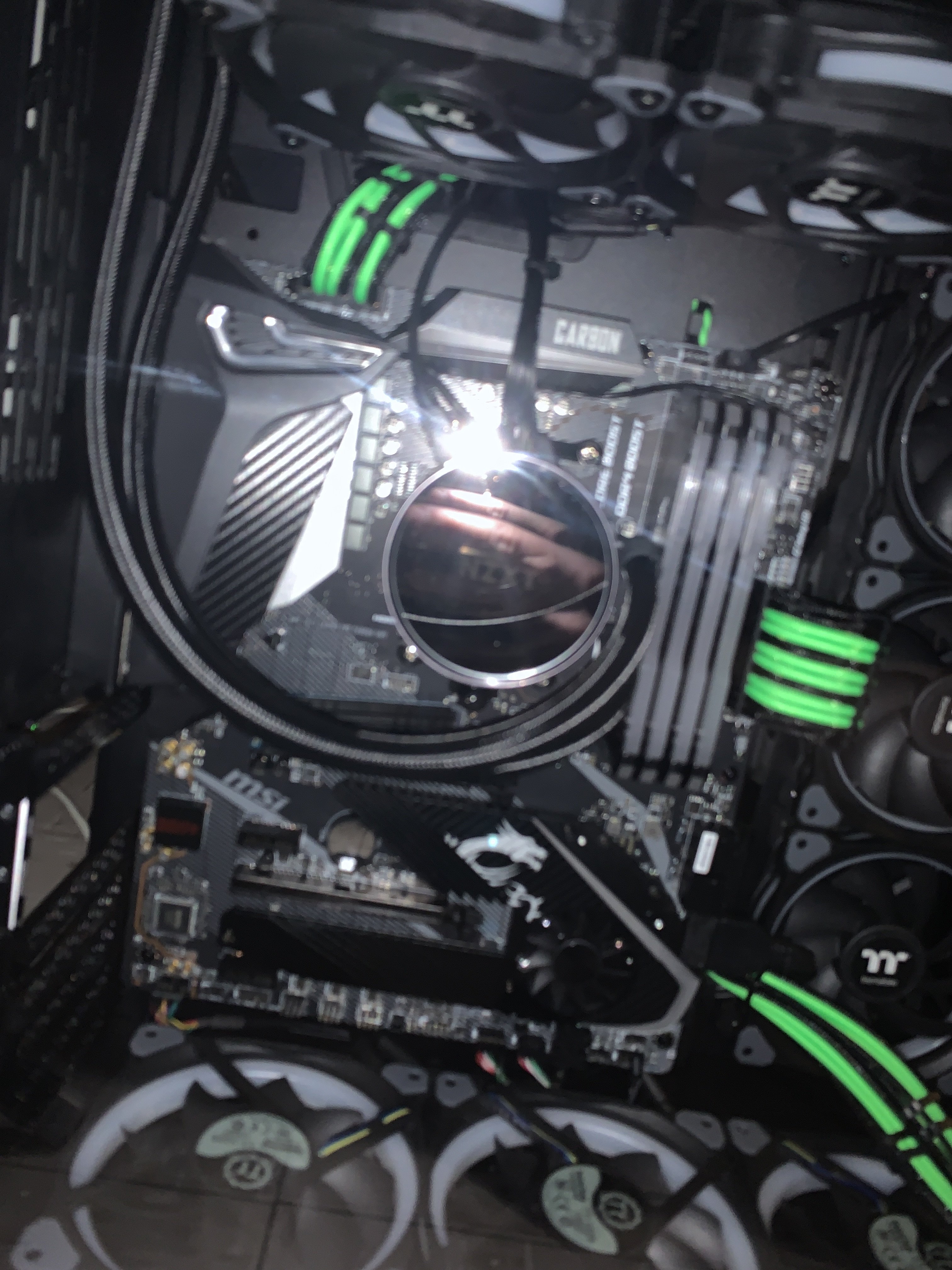

kannst du bilder vom aufbau machen?

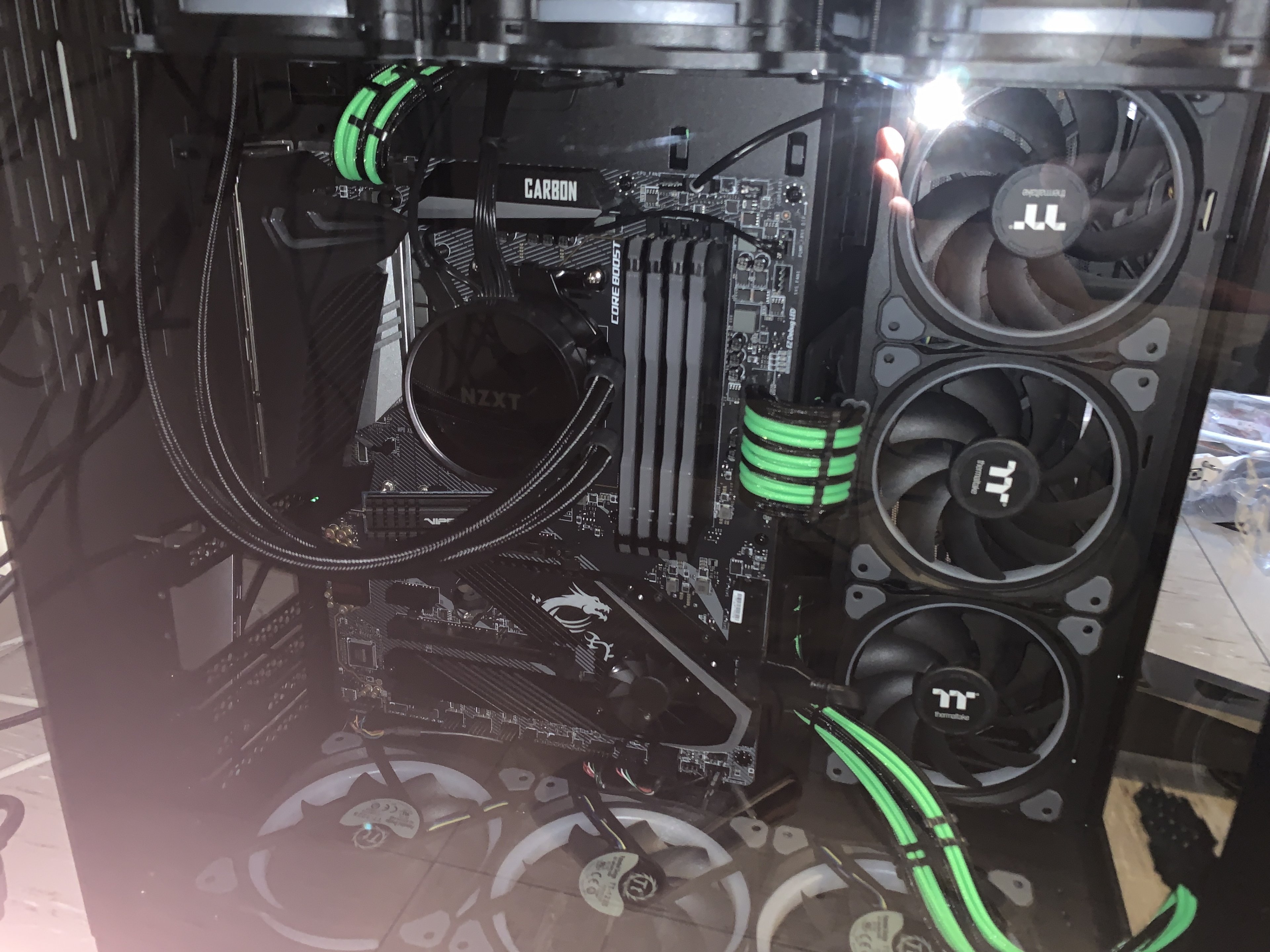

Hier die Bilder

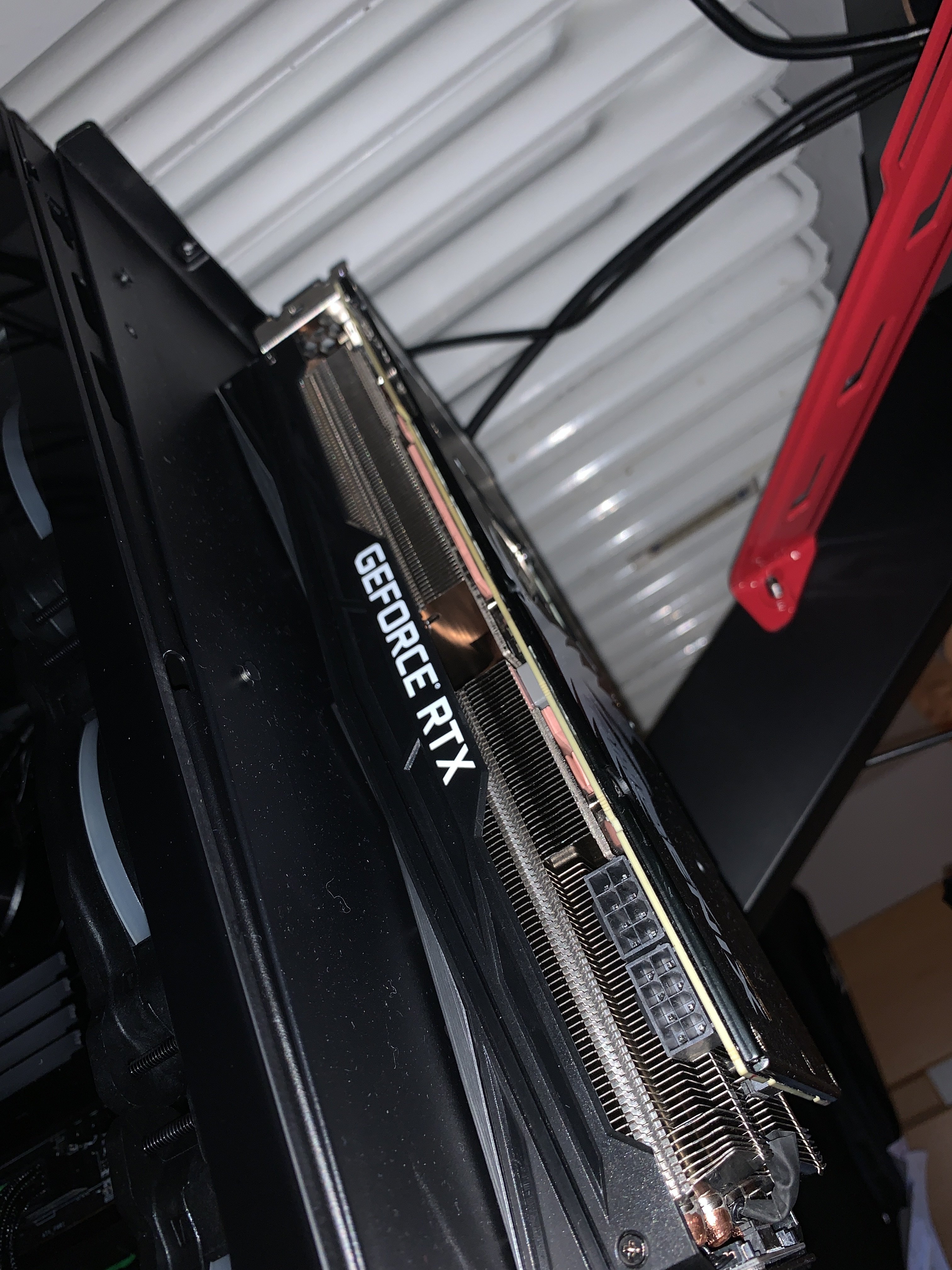

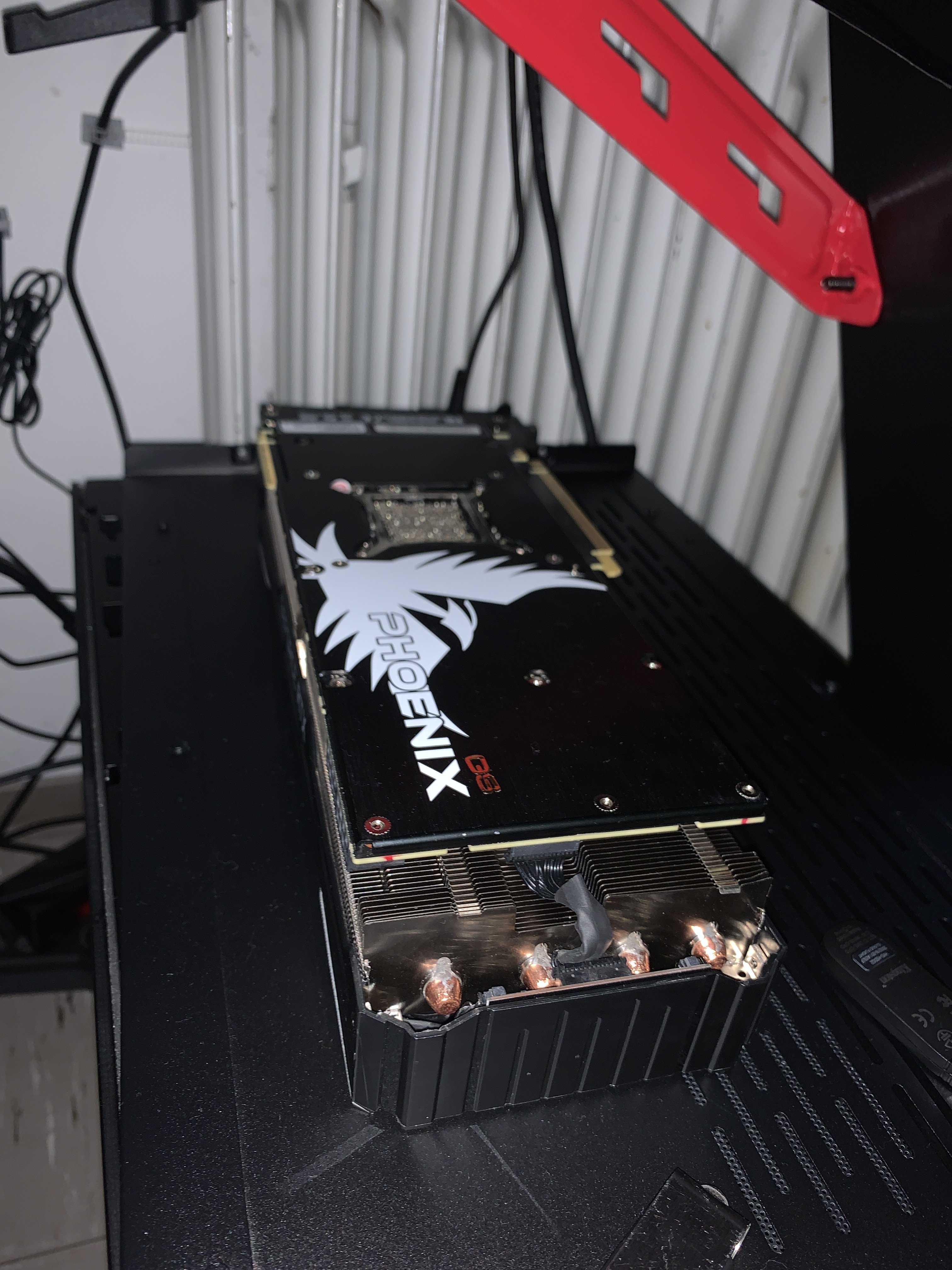

Es sieht aus als wär die m.2 ssd nicht festgeschraubt.
Und es fehlt eine Grafikkarte:-)
Grafikkarte habe ich ausgebaut
M.2 habe ich keine Schraube aber es liegt nicht daran , das ist schon der 3. pc wo ich sie so hatte , sie hat nur eine Kühlfäche aber die Fläche plus graka passen nicht weil die m.2 so dick ist

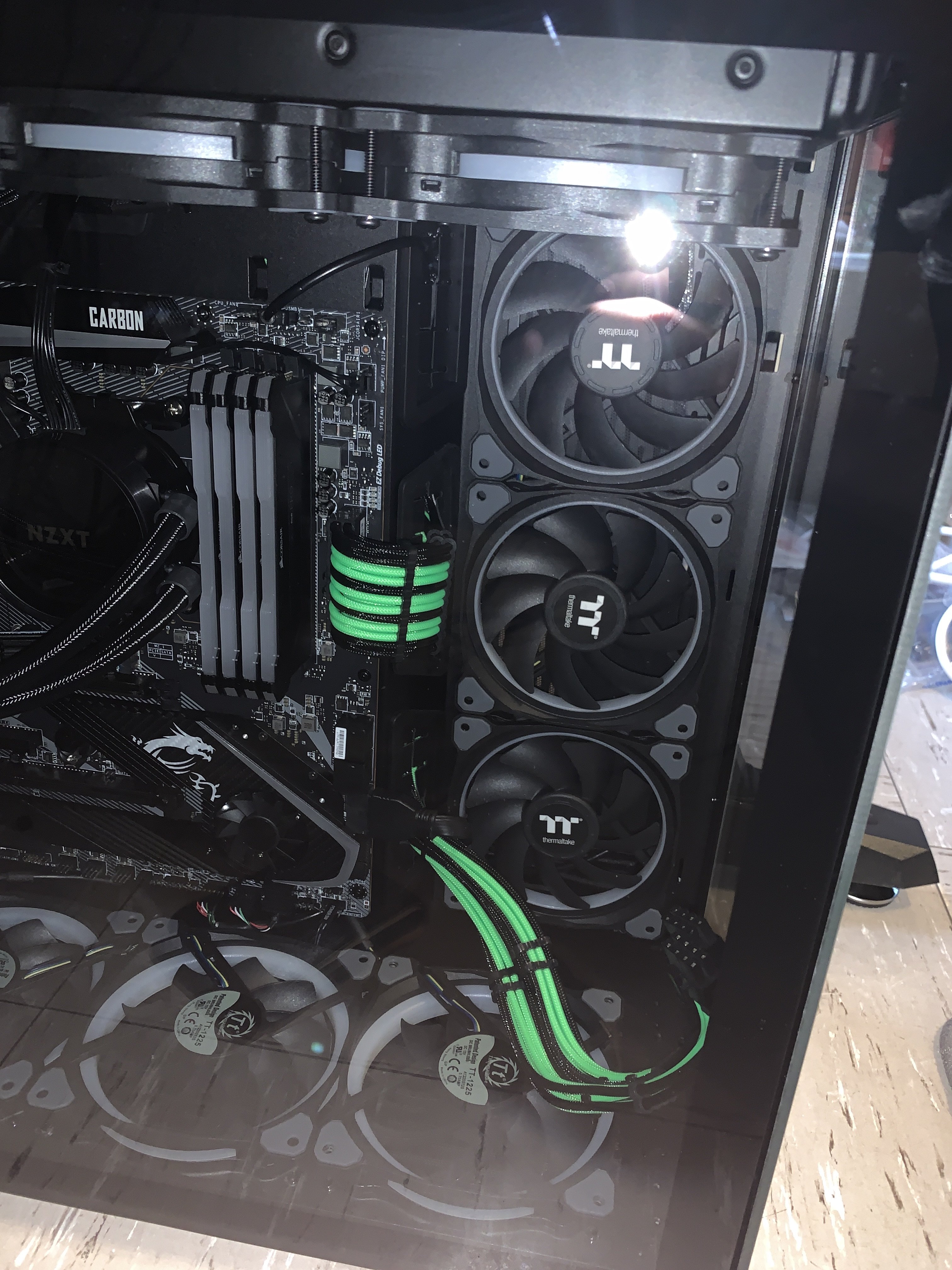

@seb282
Hier mal ein Video

Laut Handbuch, dass Du ja sicher auch gelesen hast, soll der Speicher in den Slot "A2".
Mach das mal und teste nochmal.
Und noch um sicher zu gehen: Bei der Montage hast Du penibel auf die Abstandshalter vom Gehäuse geachtet?
