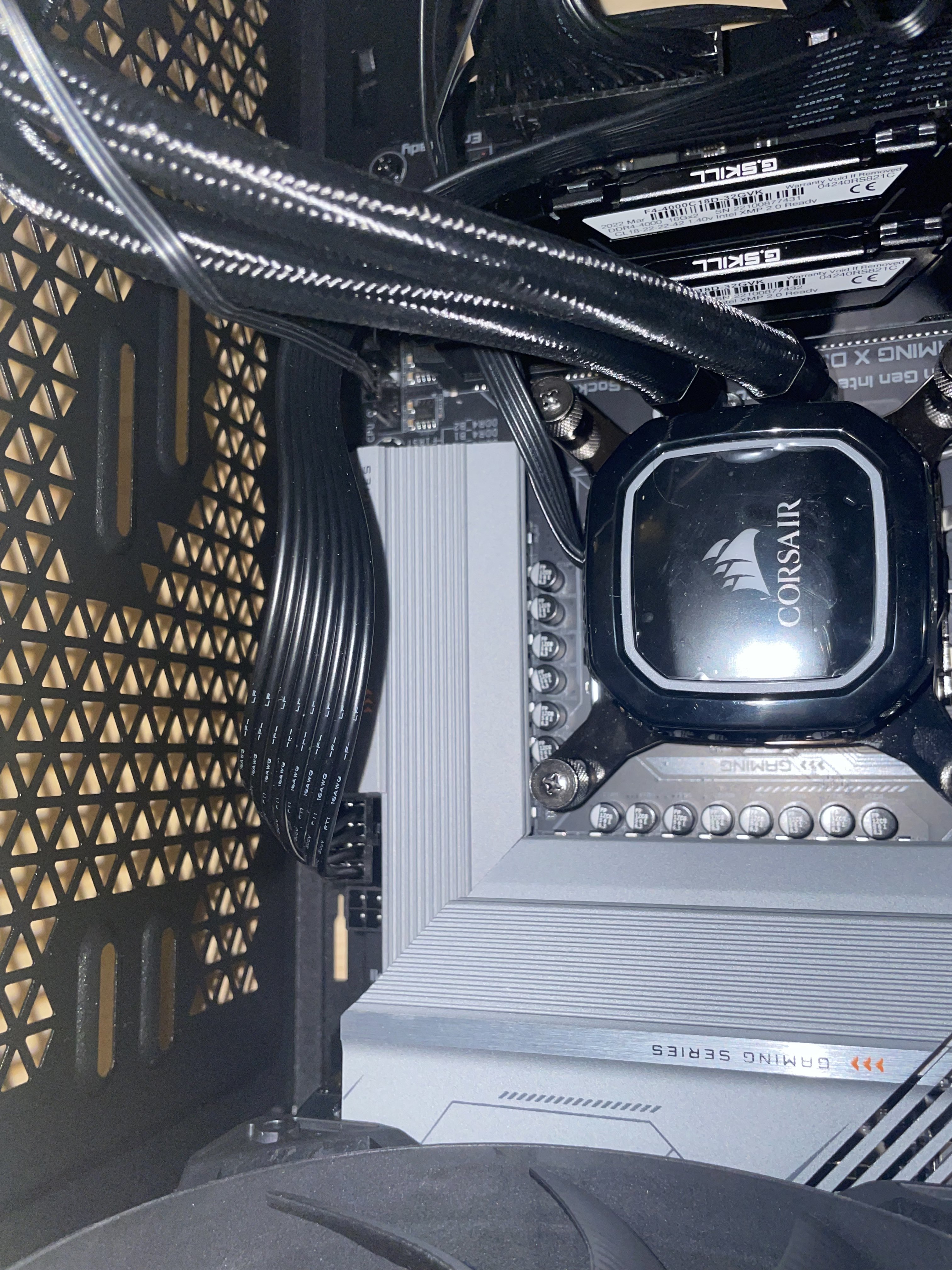

  • Bilder vom Inneren
  • Monitor an Grafikkarte und nicht an Mainboard angeschlossen?
Es lief noch nie und ich habe die Grafikkarte gerade nochmal komplett entfernt und es per Mainbaord versucht.
Deswegen die Frage nach Fotos vom Inneren.
Oder einfach mal schrittweise das Handbuch vom Mainboard durchgehen.
Das Hilft immer.

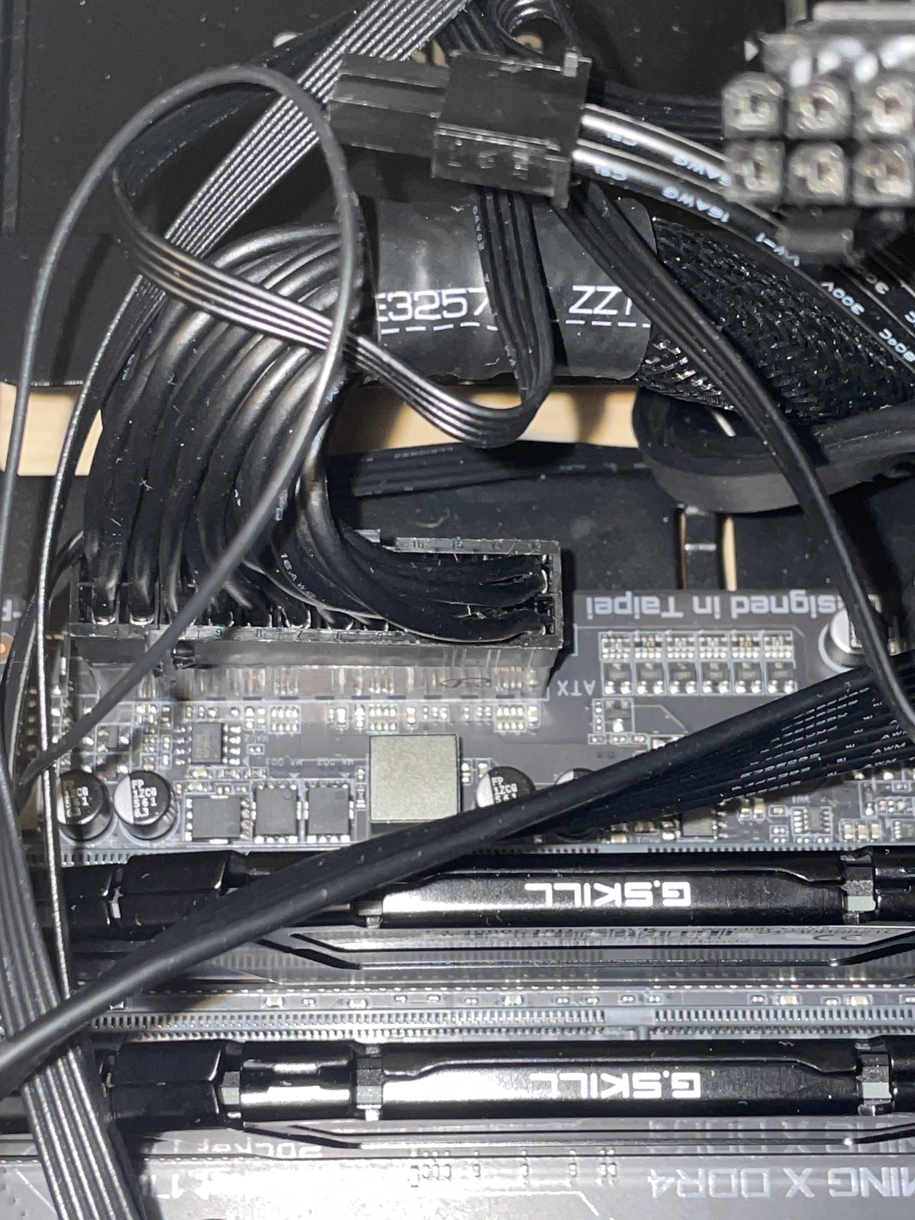

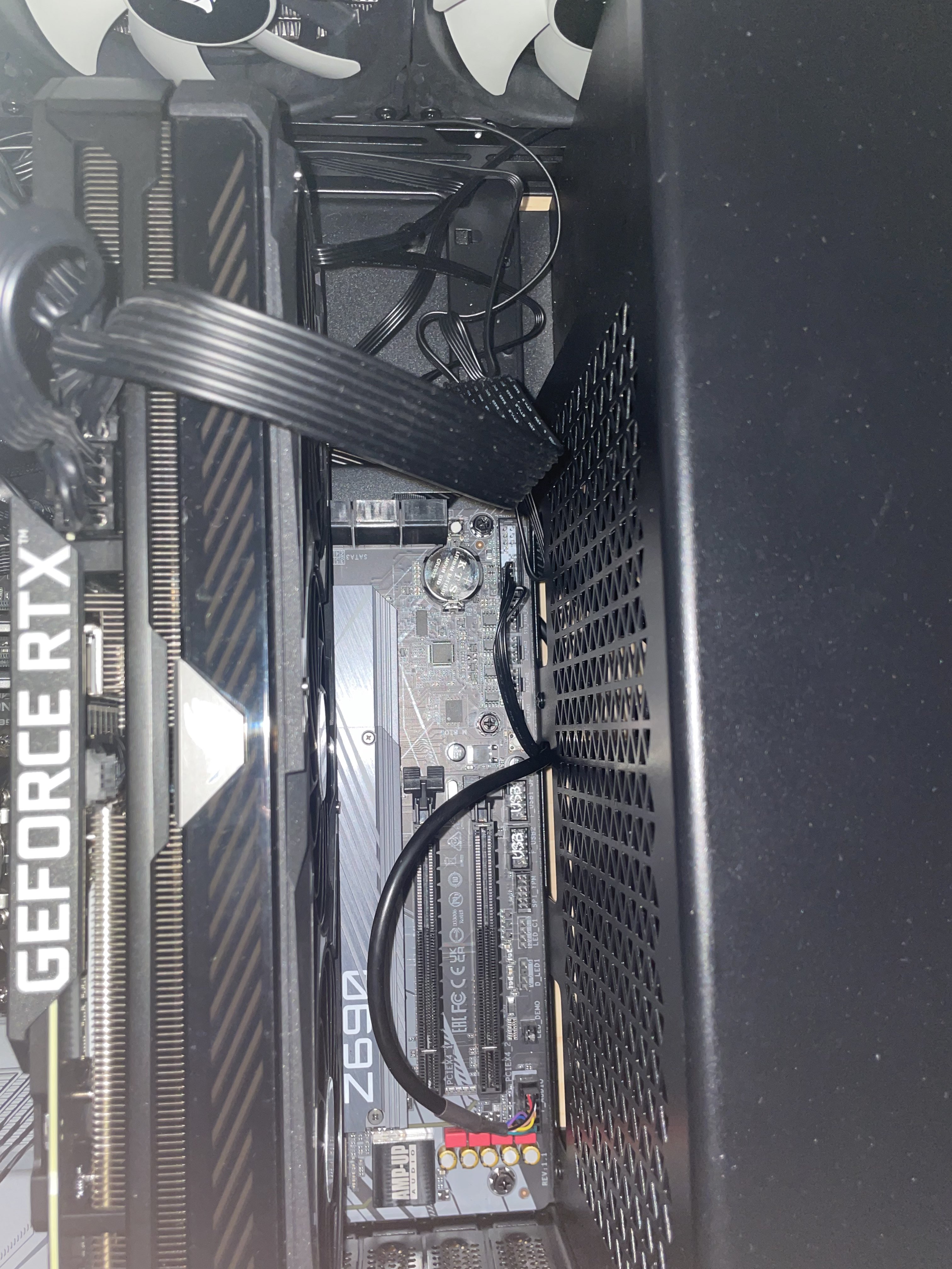

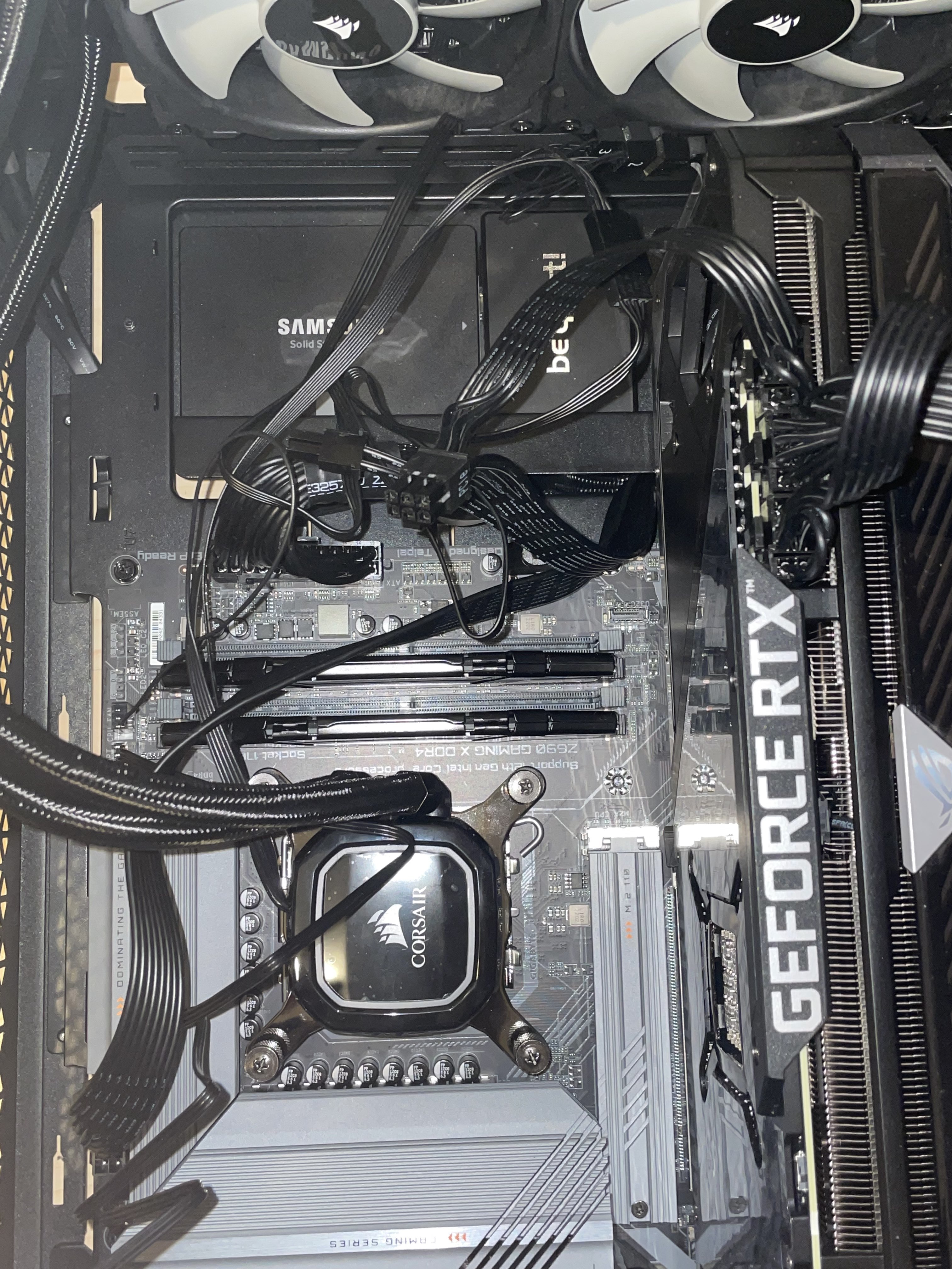

Ich habe den großen ATX Kabel angeschlossen und ebenso oben den 8pin CPU Kabe
Bin gerade dabei Fotos zumachen.

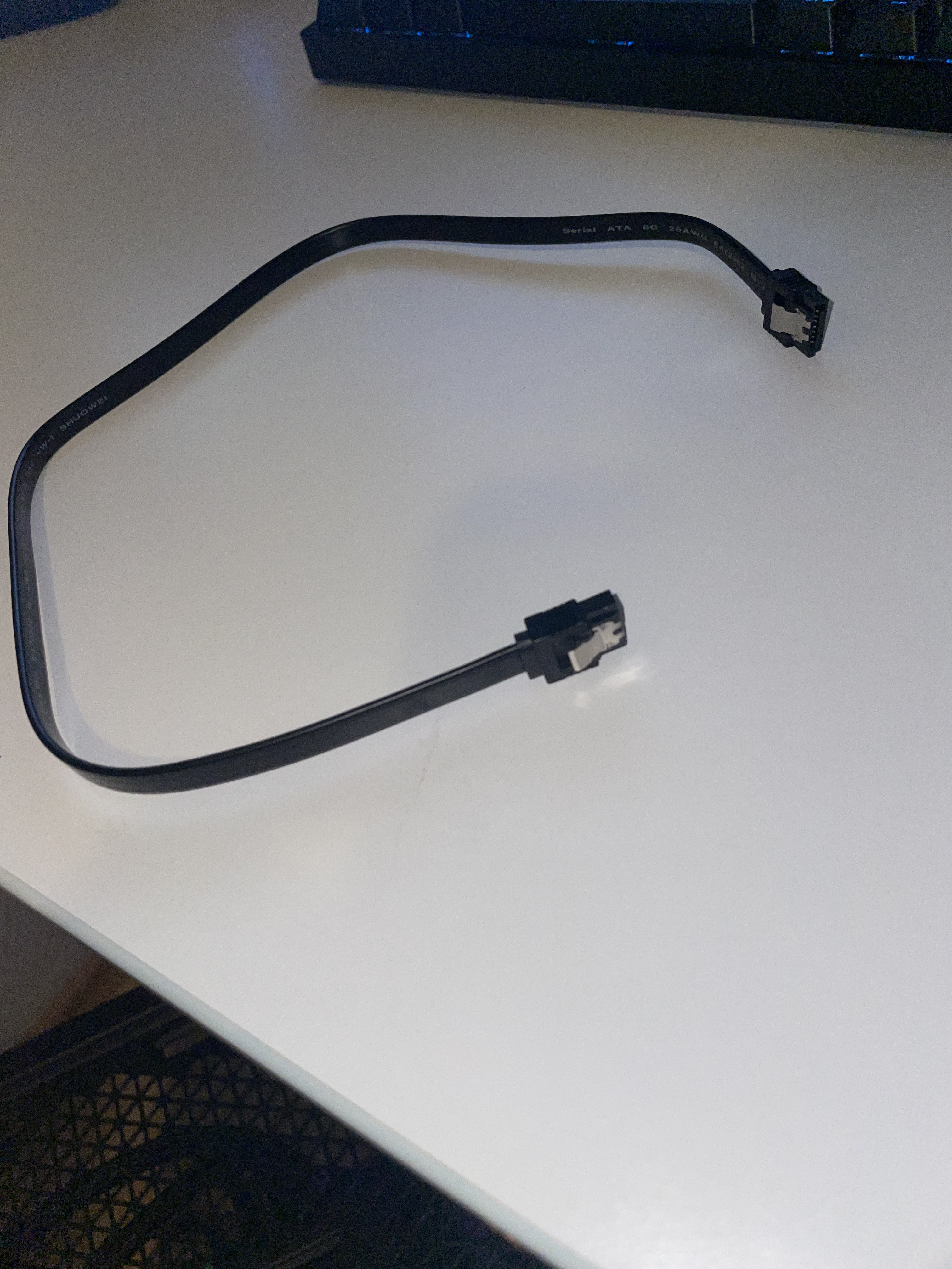

Könnte das Problem auch an der Festplatte und SSD liegen? Ich war mir nicht mehr sicher wo ich diesen Kabel unten im Bild hinstecken sollte.

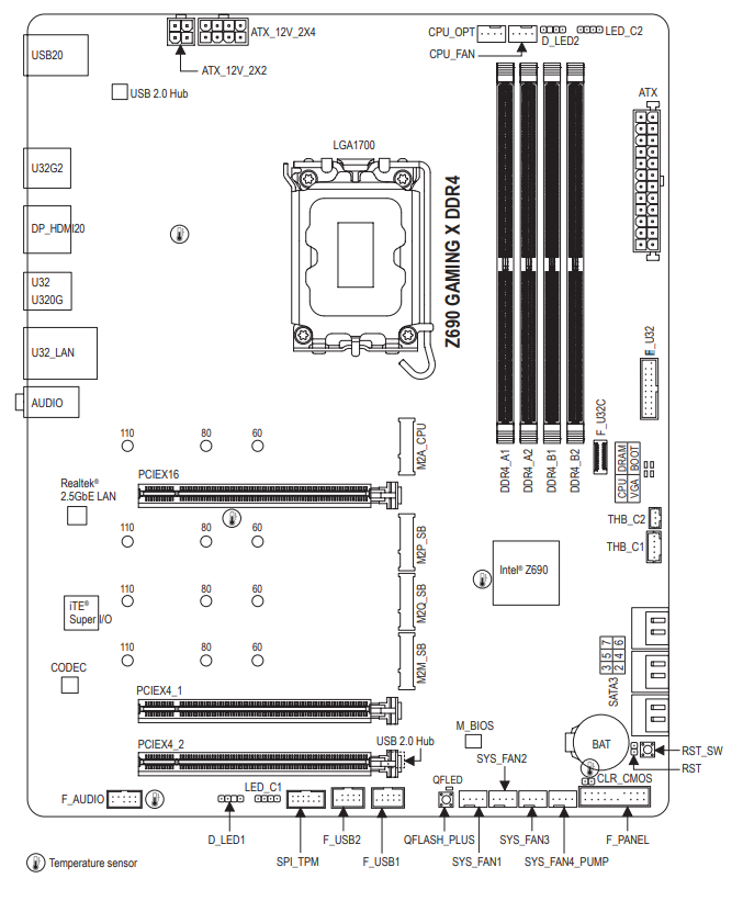

Die Ramriegel sind laut Handbuch falsch drin. Bei zwei Modulen gehören die in die Slots A2 und B2. Also jeweils um einen Slot nach rechts verschoben.
Wainz schrieb:
Habe hier leider kein HDMI Kabel und habe es mit 2 verschiedene Monitore per DVI versucht, beide funktionieren einwandfrei auf einen anderen Computer.
Das ist natürlich blöd (evtl. am TV eins vorhanden?). Das mit DVI hab ich hier nur kurz überflogen. Kann ich persönlich weder bestätigen noch verneinen. Ist halt nur ein Tip.
Das ist ein SATA-Datenkabel. Das kommt in Festplatte/SSD und in eine SATA-Buchse auf dem Mainboard. Hat aber mit der Bildausgabe nichts zu tun. Nur funktioniert die Festplatte/SSD dann natürlich nicht.
Also keine Ahnung, was du da für ein Kabelgewirr veranstalltet hast, aber so verlegt man keine Kabel. Das mal als erstes. 2. Kann ich nicht erkennen, ob der ATX 12V Anschluss korrekt gesteckt ist. HDMI-Kable verwenden. Graphikkarte korrekt am Strom?

Ähm, ja..abenteurlicher KabelWald. Ich würde nochmal alles ausbauen und von vorne anfangen..Schritt für Schritt zusammenbauen und Kabel ordentlich verlegen..zunächst nur eine Minimalkonfiguration (CPU, CPU-Kühler ->Lüfterkabel richtig stecken, Ram in die richtigen Slots stecken, Stromversorgung richtig stecken)
Sind die Abstandshalter für das Mainboard korrekt verbaut?
Was den 4 Pin Stecker betrifft, mit Garantie nicht.

So wie ich das auf dem Foto sehe, steckt der ATX 24-Pin (20+4) nicht korrekt im Slot.
Bitte vergewissern, dass die Abstandshalter vom Mainboard richtig geschraubt sind und auch nur dort, wo Löcher im Mainboard sind!
Das Generelle Kabelmanagement hat noch Luft nach oben ;)

Kabel verlegt man weitestgehend auf der Rückseite des Mainboards bzw. das zweite Seitenteil vom Gehäuse ist nicht ohne Gründe existend ;)

Wie erwähnt, sitzt der 24pol Stecker scheinbar nicht korrekt und oben links fehlt ein 4pol Stecker, wobei das vermutlich nur fürs extreme OC notwendig wird.
