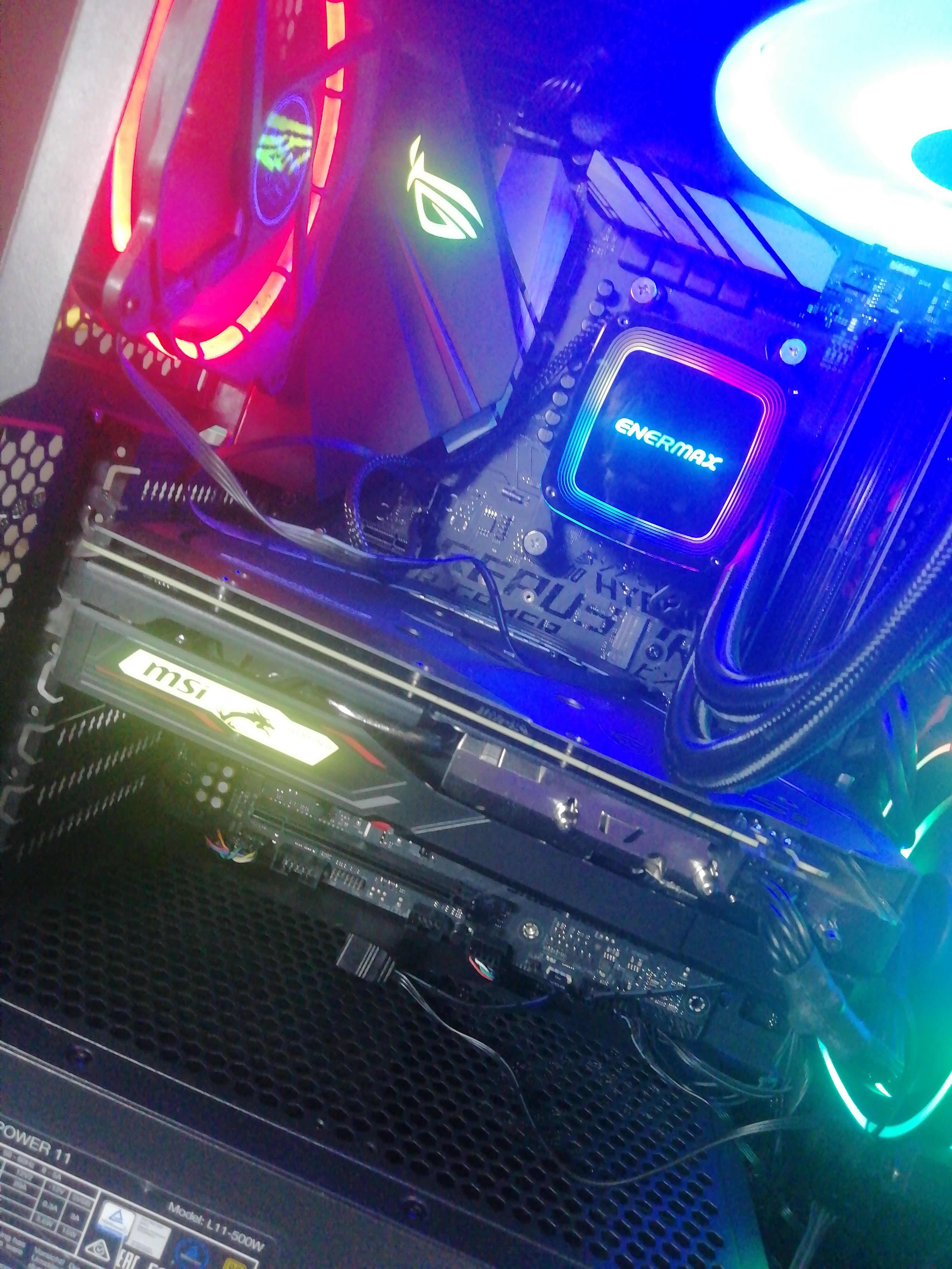

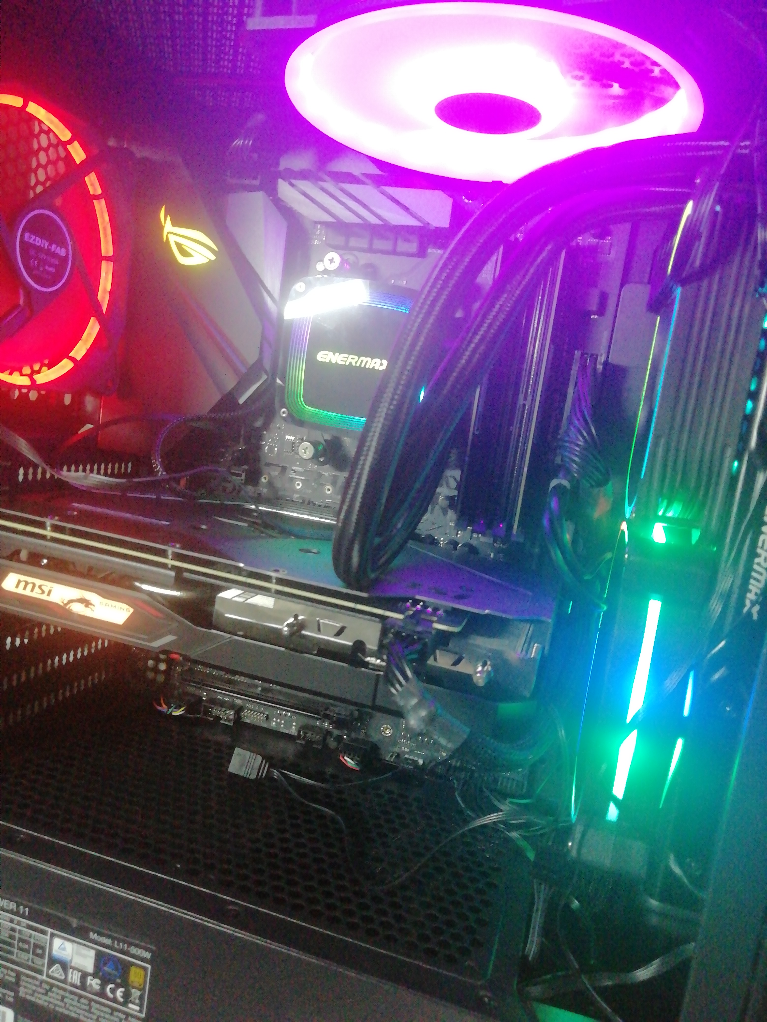

Hallo ich habe einen ryzen 5 3600x, eine rx5500xt verbaut außerdem ein b450 f gaming, einen 16gb g skillz RAM, und eine Enermax wasserkühlung. Ich habe das Problem das wenn ich mein PC anschalten Lüfter Mainboard alles normal angeht, es aber kein Bild gibt außerdem geht meine Tastatur nicht an, sonst geht das rgb immer direkt an.

wird zwar nicht die ursache sein, aber dein ram ist falsch gesteckt. der gehört in slot 2 und 4 statt wie bei dir in 1 und 4. also cpu ----> leer, dimm, leer, dimm
