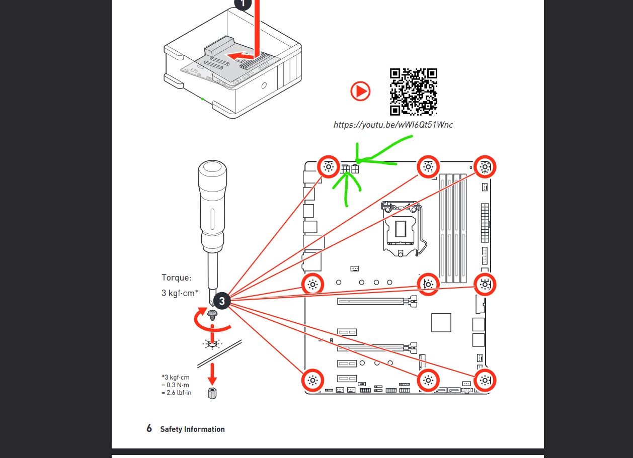

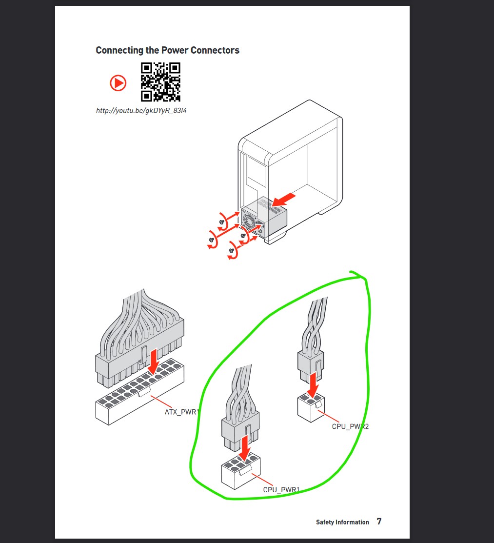

-GL4x- schrieb:
Stecken alle 12 Stromanschlüße der CPU?
Ehhm wie überprüfe ich das denn?
Ich hätte auch zuerst auf den RAM getippt, aber das Problem scheint ja die RTX 2060 zu sein... Was heißt gebraucht? Ebay oder vertrauenswürdiger Freund?
Sobald die GPU angeschlossen ist, drehen die Lüfter auf und er geht aus. Dabei ist es egal ob HDMI in MB oder GPU steckt oder die Stromversorgung vom Netzteil angeschlossen ist oder nicht. Die Karte ist von Alternate Outlet
Reset mit Schraubenzieherhat nichts verändert
Folgende Punkte beachten:
-Stecken alle Kabel richtig und fest?
-Wurden die Abstandshalter zwischen Mainboard und Gehäuse verbaut? (Kumpel hatte mal die vergessen --> Kurzschluss zwischen Mainboard und Gehäuse --> PC startete nicht)
-Drehen sich alle Lüfter?
-Steckt der RAM fest und richtig?
-Anderen RAM-Slot ausprobiert? (Auch hier hatte ich einen Kumpel, bei dem ein RAM-Slot im Eimer war und der PC nicht mehr startete)
Wenn das alles richtig gemacht wurde, dann nur das nötigste verbauen. Sprich Mainboard,1x RAM-Riegel, CPU, Netzteil und CPU Kühler. Wenn der PC hoch fährt und funktioniert, weiß man dass dies alles Fehlerfrei läuft. Anschließend einzeln alles anstöpseln, immer wieder einschalten und probieren, bis alles wieder steckt. Irgendwann sollte dann der Fehler wieder auftreten und man weiß was defekt ist. --> Garantie.

Kurzes Update:
Der PC weißt wieder das selbe Fehlerbild auf, allerdings habe ich festgestellt, dass der PC/die GPU ordentlich aufdreht, allerdings nicht wieder ausgeht, wenn das CPU PWR 1 Kabel NICHT eingesteckt ist. Was könnte das bedeuten?
Was ist mit alle den Ratschlägen, die hier gegeben wurden. XMP mal aktivieren bzw deaktivieren. Speicherriegel und Slots mal durchtesten. PCIe Im Bios mal manuell auf 3.0 stellen.
Der 8Pin der CPU ist, soweit ich weiß, der wichtigere der beiden Stromanschlüße. der weitere 4Pin dient evlt der erweiterten Stromversorgung bei Hardcore OC. Was das in deinem Fall zu bedeuten haben kann weiß ich nicht.
