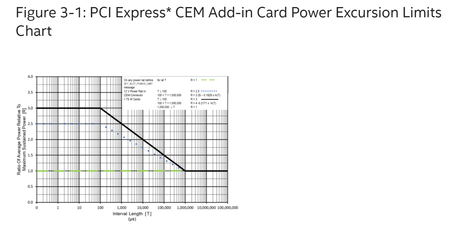

Naja, er schrieb von der "dreifachen Last", das ist schonmal falsch (es sind 200%, also die doppelte Nennleistung) - und dann schreibt er von 12V-2x6, nur gehört die Norm zu 3.1 nicht zu 3.0.
- OTP und OCP sind im 3.1 Standard übrigens Voraussetzung (Seite 50)
- Das mit den Pauschalen 850W Mindestleistung ist auch Unfug, es gibt in den Specs verschiedene Powerbudgets
syfsyn
Admiral
- Nov. 2010
- 9.146
Die intel vorgaben entsprechen eine Erklärung was die Sicherheitsfeature bewirken aber keinerlei Grenzwerte nicht mal ovp ist genau lediglich krude maxed voltages die vorher klare limits hatten in % jetzt 13,4v erster trigger 15v norm Abschaltung 15,6v Abschaltung
Allein 15v würde jede hardware gegrillt werden. Am ende wirkungslos.
Faktisch muss da sein aber funktionieren ist dann Auslegung Sache
Man findet abseits dem Fokus Effizienz nix
zu pcie 12v2x6 das Bild
Ich sehe da ne Drei
Die aussagen zu ocp und otp sind so weich das es nur noch lächerlich ist.
Es fehlt opp war in atx 2,52 drin
Ich sehe da ne Drei
