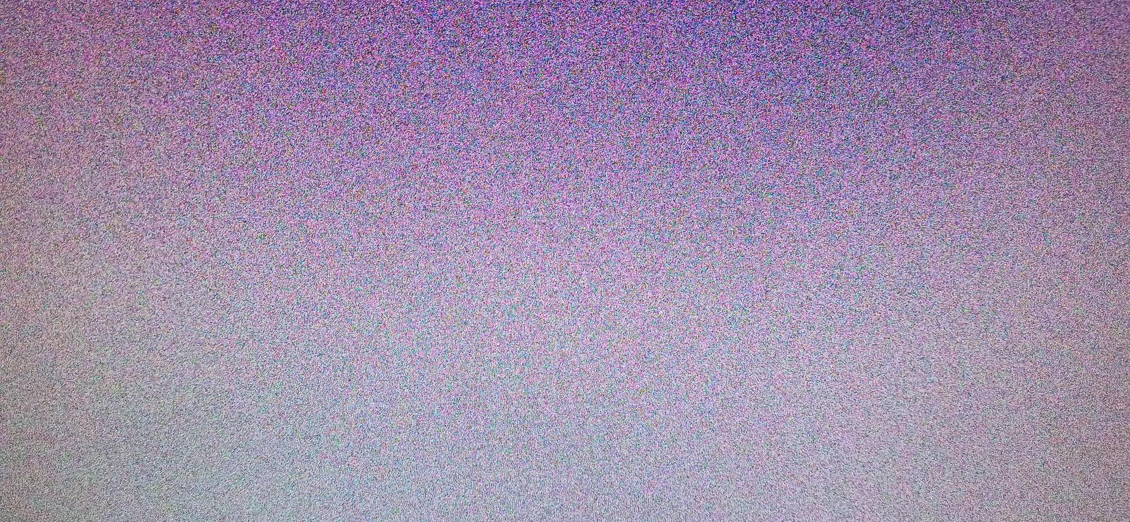

Wenn ich auf den Desktop tabbe, habe ich auch so ein Rauschen, wie bei den Fernsehern von früher.

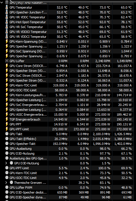

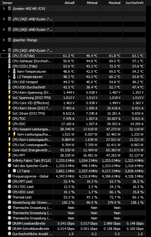

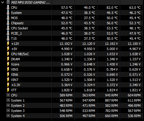

So, vielleicht hab ich die Temperaturen doch etwas unterschätzt.
Habe jetzt HwInfo und Furmark für 10 Minuten laufen lassen.

FlyingPancak3 schrieb:
@tomgit So war es zumindest vor längerer Zeit mal, dass mir gesagt wurde, diese seien nicht zu hoch. Aber ich schaue wie gesagt nochmal nach
"mal" klingt nicht nach gestern ;) also immer selbst ein bild machen.
Reaktionen: tomgit und FlyingPancak3
Was mich aber weiter wundert, dass ich dieses Rauschen weiterhin habe, auch nachdem ich umgesteckt habe. Liegt das evtl. an den unterschiedlichen Anschlüssen?
Sorry, da hab ich mich falsch ausgedrückt. Das ist eher so eine Störung wie bei den alten Fernsehern, wenn die kein Bild mehr hatten. Das habe ich immer beim raustabben. Das Bild ist im #1 Beitrag. Und auch nur der eine Bildschirm hat das.
also ein visuelles rauschen auf dem bild? schau mal dass du irgendwoher eine andere gpu bekommst , um das testen zu können.
Reaktionen: FlyingPancak3
