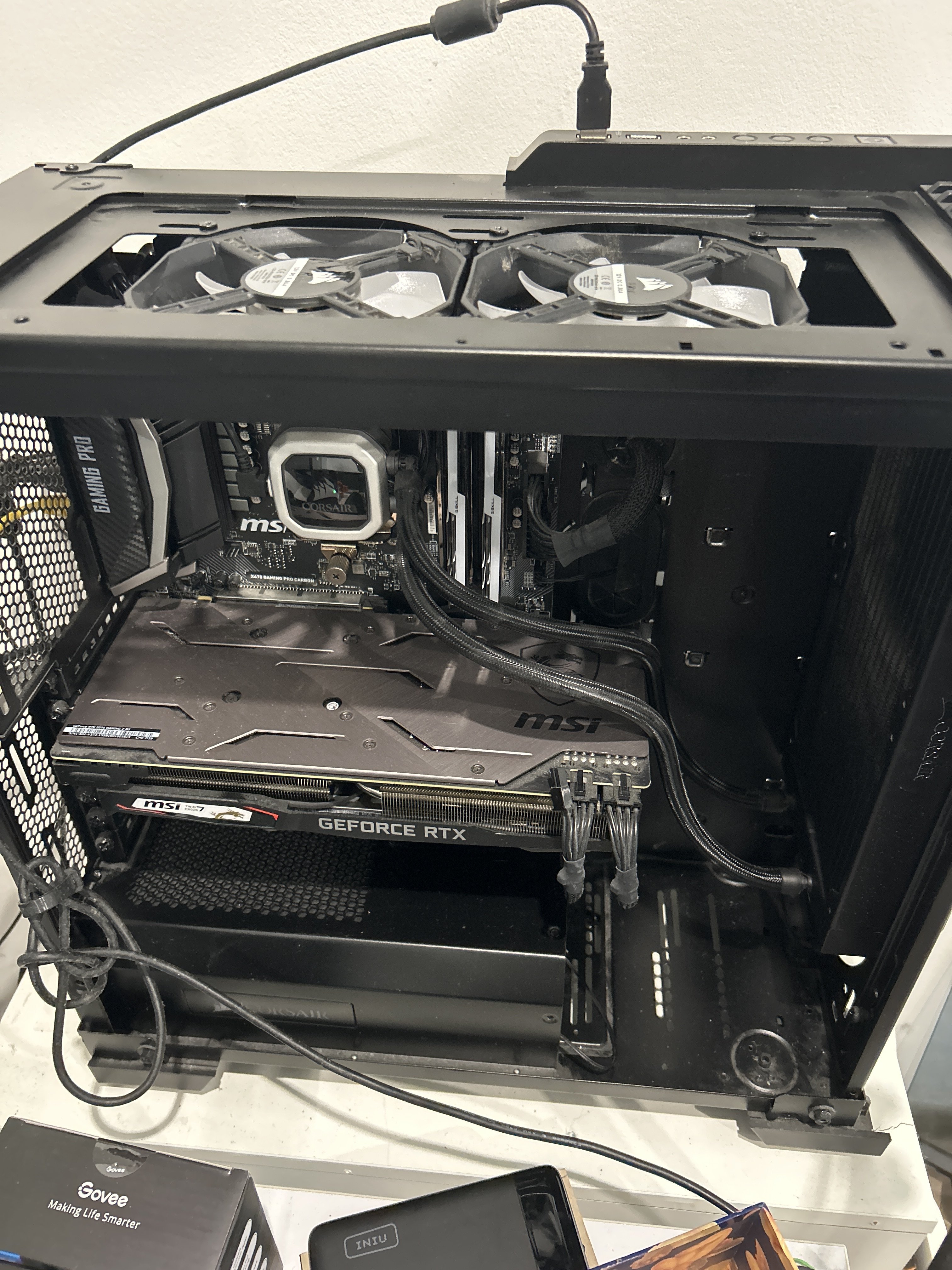

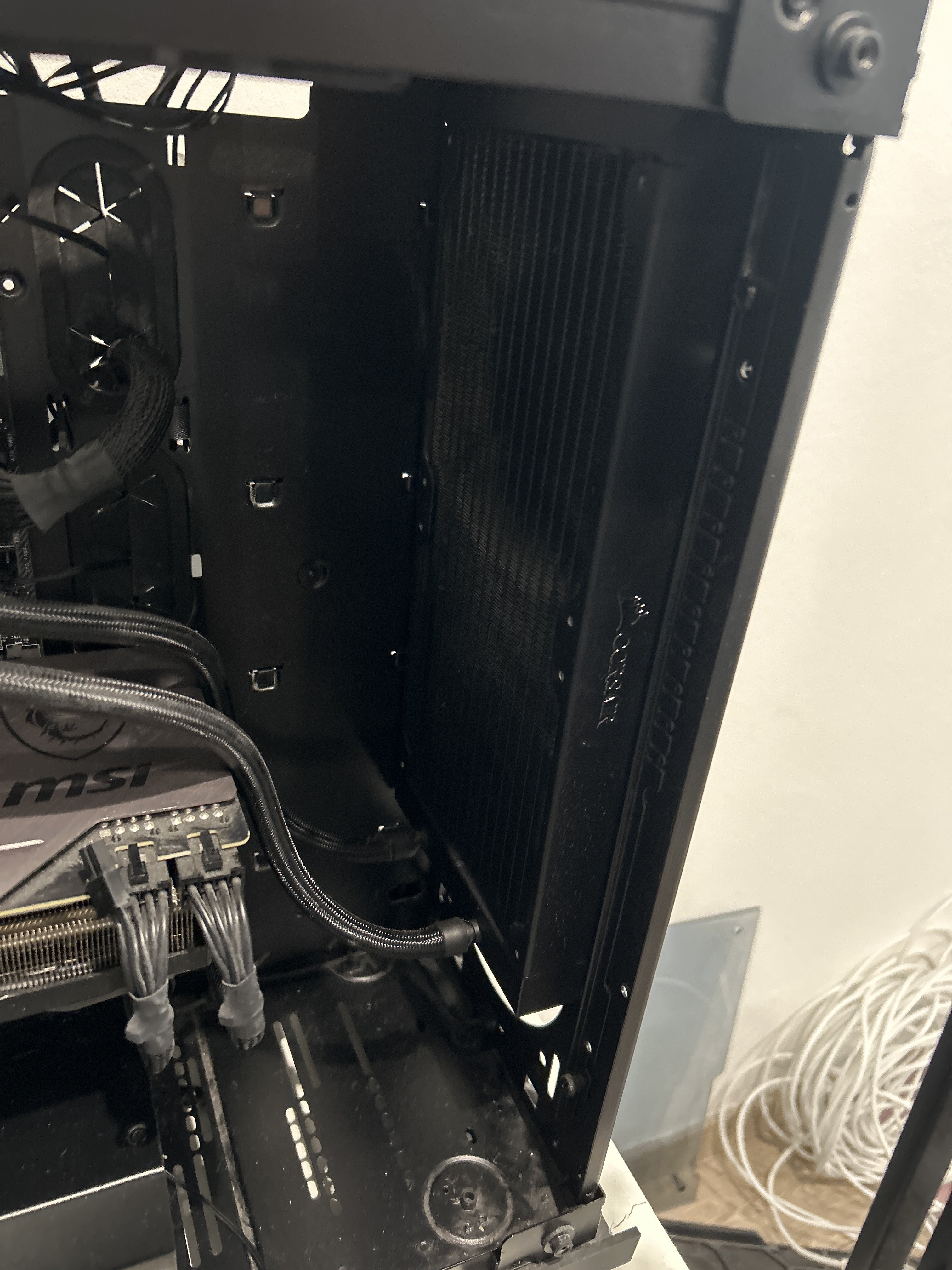

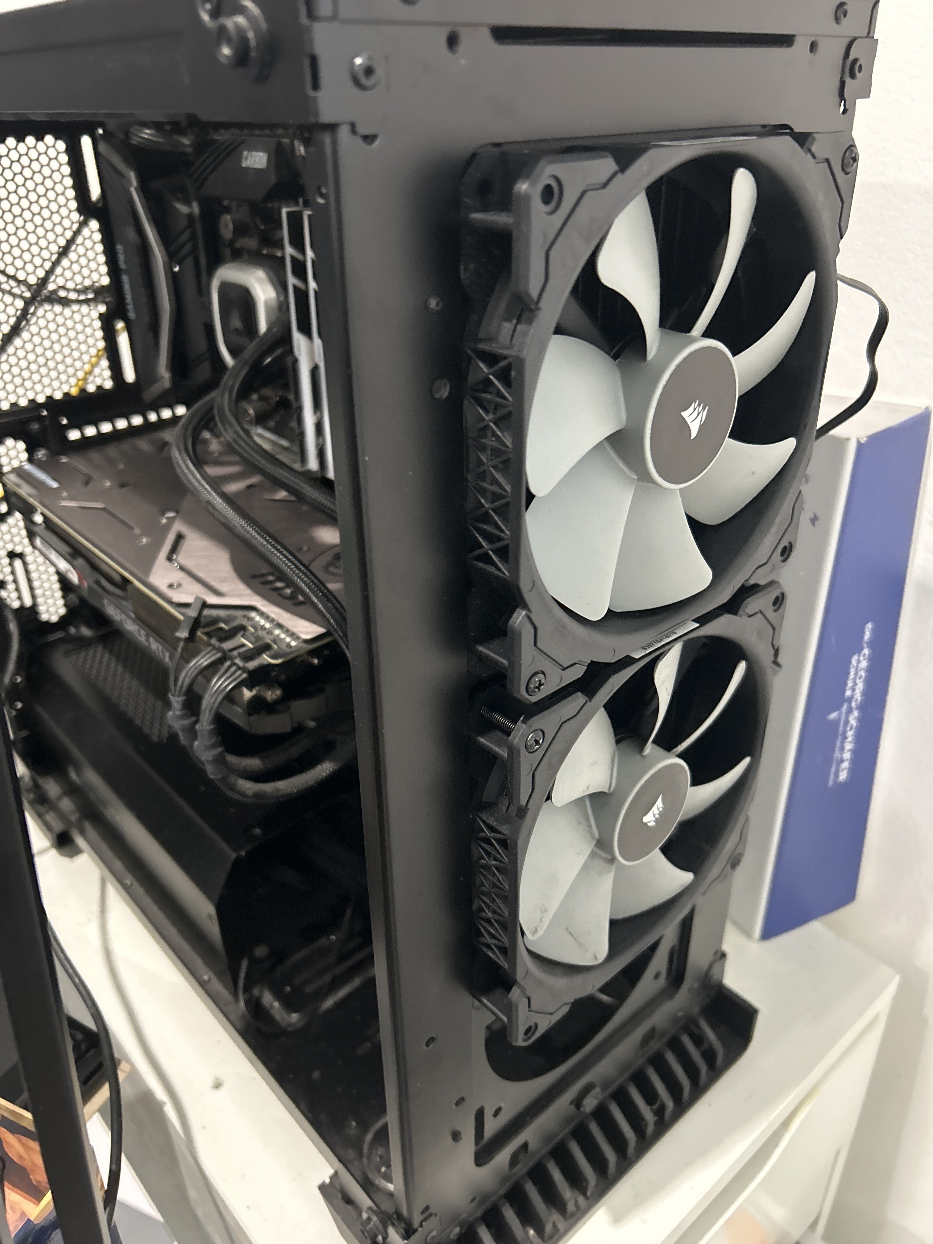

Hey, habe soeben meinen PC etwas umgebaut da mein Radiator zuvor oben war, jedoch hat dort nur 1 Lüfter gepasst.
Habe nun den Radiator nach vorne gesetzt, dort passen zwei Lüfter (2x 140).
Wenn ich den PC nun anschalte macht die Pumpe ein komisches Geräusch und nach etwa 1 Minute schaltet sich der PC automatisch ab.

Also da, wo jetzt 2 Lüfter verbaut sind, haben keine 2 Lüfter gepasst 🤔 ?

Ich denke, dass du diese AiO-Sache etwas falsch verstanden hast. Die Einbaurichtung ist sogar vorteilhaft, solange die Pumpe nicht höher als der höchste Punkt des Radiators ist. Luft sammelt sich nämlich im höchsten punkt eines Kreislaufs. Und bei Einbau mit den Schläuchen unten sammelt sich die Luft so eben nicht bei den Schläuchen, die dann evtl. doch noch Luft in Richtung Pumpe bewegen..
Erklärt u.a. hier.
Schwierig ist eher, wie die Schläuche aktuell von der Grafikkarte geknickt und ggf auch aufgewärmt werden...
Reaktionen: spw, Gigaherz und DJMadMax
@BlueSkies meh... der höchste Punkt im Kreis ist immer noch im Radiator. Schlauch oben oder unten ist Geschmackssache, solange nicht der höchste Punkt im Kreis die Pumpe ist.
Bei Schlauch unten hast du auch kein 'Plätschern' am Radi, bzw. wird die Pumpe nicht Luft ansaugen.

Mach den gegentest und setz den radi nochmal nach oben...
BlueSkies schrieb:
Mal ganz davon abgesehen: So sollte der radiator nie verbaut werden, bitte umdrehen (Schlaucheingang oben), sonst sammelt sich Luft in der Pumpe und die Lebenserwartung der AIO sinkt dramatisch.
Ähm, nee. Würde jetzt nicht sagen das du da recht hast… Radiator höchster Punkt, höher als Pumpe, somit Luft in Radiator…
Leicht prüfen: Fühlt man denn das die Pumpe noch läuft? Wurde die AIO grad eingebaut? Die "normalen" Fehler sind schon kontrollieri? ZB die folie am Block abgezogen? Seit wann ist die AIO den im Einsatz? Neu?
Hab ich soeben schon gemacht. Hab halt jetzt wieder nur einen Lüfter auf dem Radi was vorher aber Jahre funktioniert hat. Leider trotzdem Geräusch und geht nach paar min aus. Ist es möglich das so viel Luft in Pumpe ist das diese garnicht kühlen kann und leer dreht?
Wenn der Radiator in der Front verbaut wird, dann nur so, wie der TE es getan hat, also a) möglichst weit nach oben gerückt und b) mit Schläuchen nach unten. Das passt schon so, wenngleich der Deckel die beste Variante ist. Wenn die Schläuche nun oben sitzen würden, dann hast du vollkommen Recht, da sich dort als erstes die Luftblasen wegen der Flüssigkeitsdiffusion bilden und die Pumpe keine Flüssigkeit mehr bekommen würde.

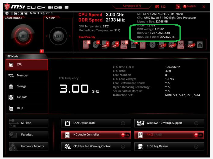

PC bootet, hab den Radi auf Hoffnung bereits wieder oben eingebaut, gleiches Problem, PC schaltet sich nach kurzem laufen wieder ab, vermutlich CPU zu heiß…
Wenn du mit deiner F2 oder entsprechender Taste, bei PC Star ins Bios gehst, siehst du das.
