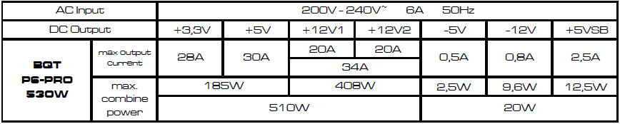

Wenn man sich die 12V Schienen des Netzteils anschaut, sieht man dass es maximal 20A pro Schiene liefert - also sehr grenzwertig, die Überstromschutzschaltung könnte greifen.
Bei neueren Netzteilen kann man die Schienen ja zusammenschalten (bei bequiet: Overclocking Key)
Geht das auch bei dem P6 ???? Leider weiß ich auch gar nicht, welche Anschlüsse (modulares NT) über welche Schiene laufen.

Die 280X wird auf einer der beiden 12V-Schienen angeschlossen sein und hier hängen zu 100% noch weitere Verbraucher mit dran. Die 20A sind imho aber bei voller Last der 280X schon grenzwertig.

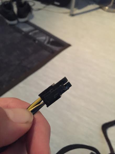

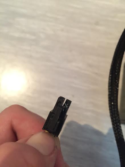

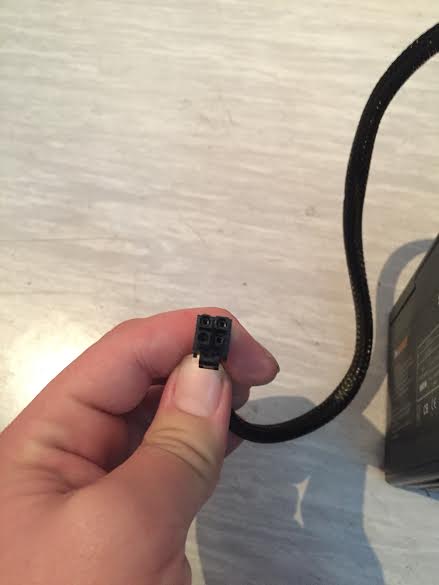

Hatte interessanterweise die gleiche Kabelkombination und Symptomatik, allerdings mit nem P7 580W dafür aber auch mit FX8350 sowie R9 290X.
Hab das Problem auch lange Zeit ausgeblendet, da der PC Prime- / Furmarkstable war und unter Last nie den Dienst verweigerte. Als der Rechner dann morgens gar nicht mehr wollte, natürlich auseinander geschraubt. Und, naja ich denke die Bilder des P4 sprechen für sich :)

Packy, schau Dir mal meine Fotos an.

Und bei diesem Netzteil hängt _ALLES_ außer der CPU an einer +12V Rail...
Da ists dann wohl auch logisch, dass das Netzteil abschaltet...
