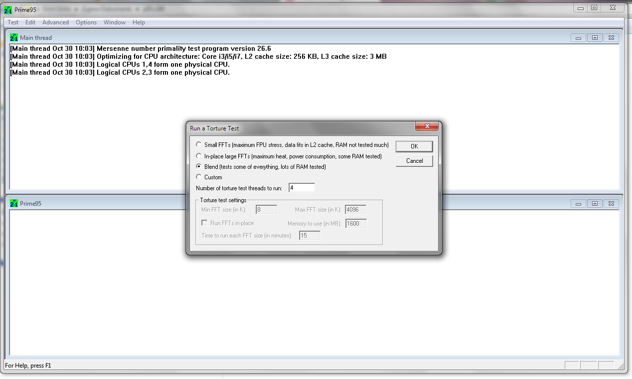

lade dir prime herunter, starten und auf "just streess testing" drücken, dann kommt folgender bildschirm, wenn es der RAM ist wird dein rechner bei der einstellung "blend" abstürtzen aber bei der einstellung "small FFTs" besser laufen
ahh lade dir coretemp herunter und beobachte die temperatur der kerne, bei 75°C solltest du abbrechen
