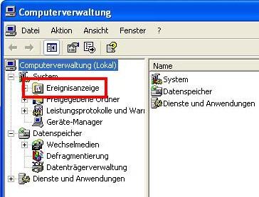

Wie komme ich zur ereignis anzeige ? Ich bin leider noch kein alteigessener pc Veteran wie die meisten hier :)

Zur Ereignisanzeige gelangst Du, wenn Du die Systemverwaltung öffnest:

Also es ist alles ingutem zustand und die lüfter sind sauber da ich auch schon dachte dass es ein hitze problem ist und dies danngereinigt hatte. Die Ereignisanzeig bringt auch nichts ausergeöhnliches zum vorschein.
