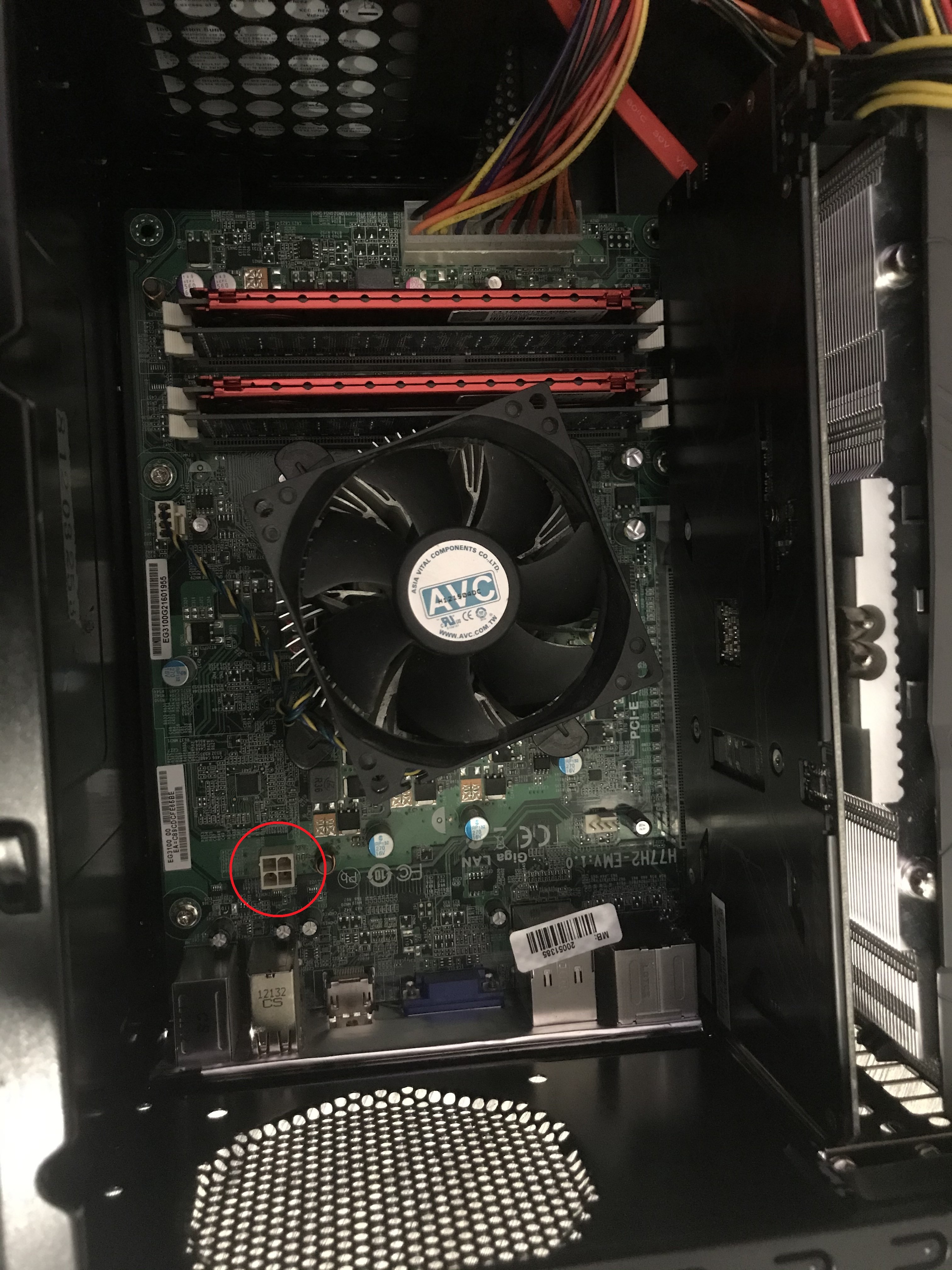

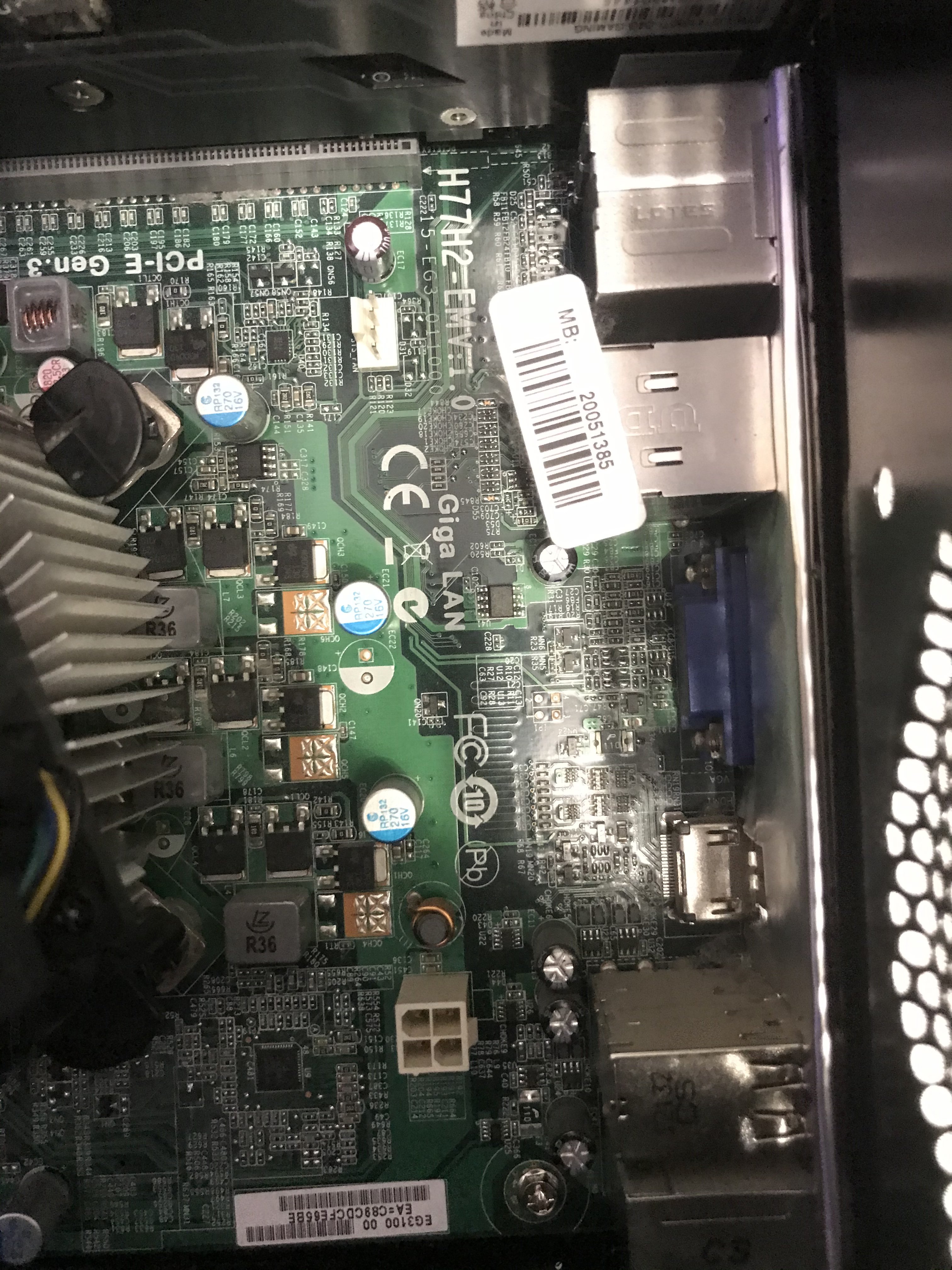

Da Fehlt der 4-PIN Stromstecker für die CPU...

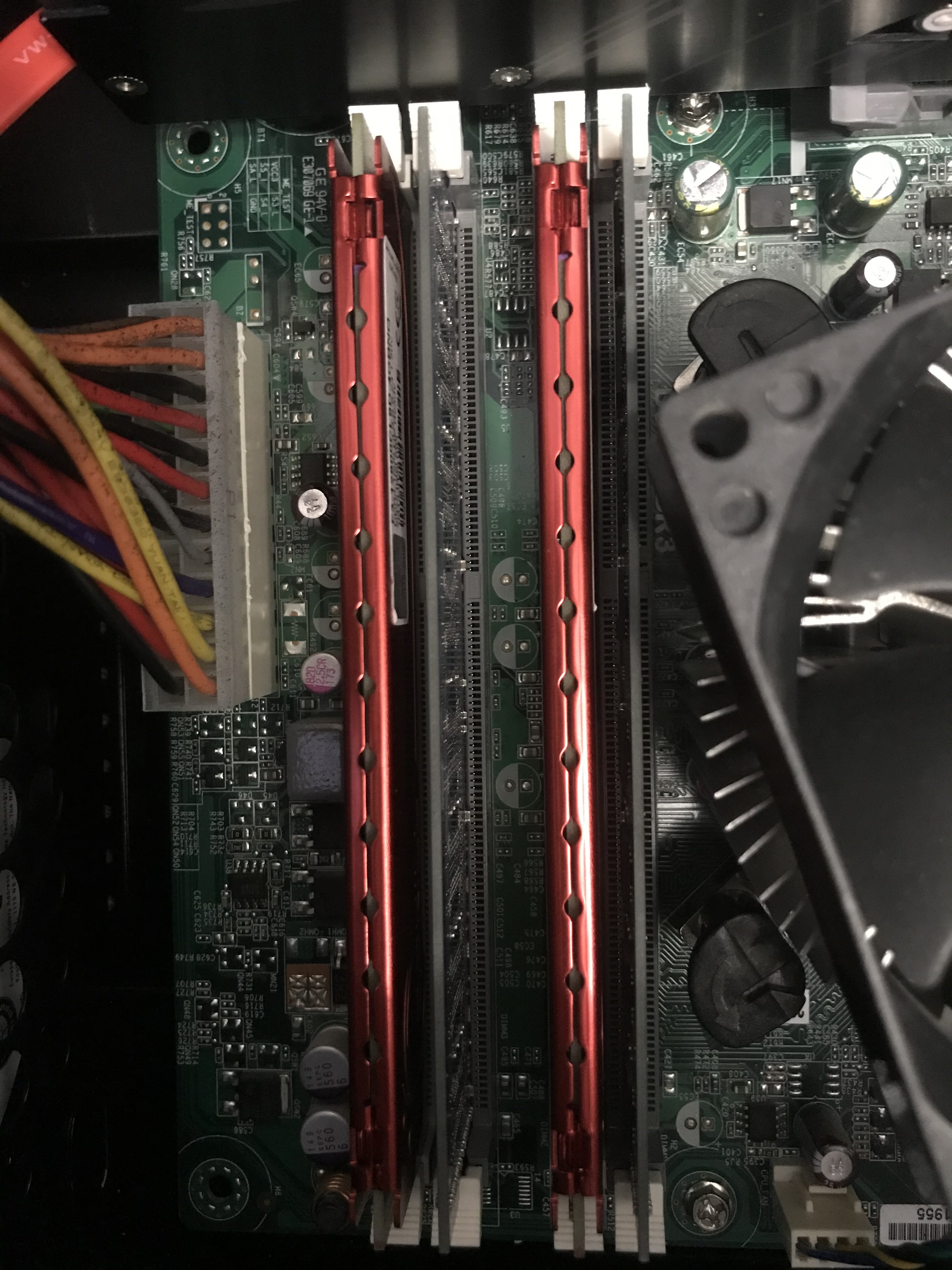

Edit: Was hast du denn da für Ram gemischt?... mach mal nur ein Kit rein..kann sein die laufen nicht zusammen.
Reaktionen: alexf57, thompson004, M001 und eine weitere Person

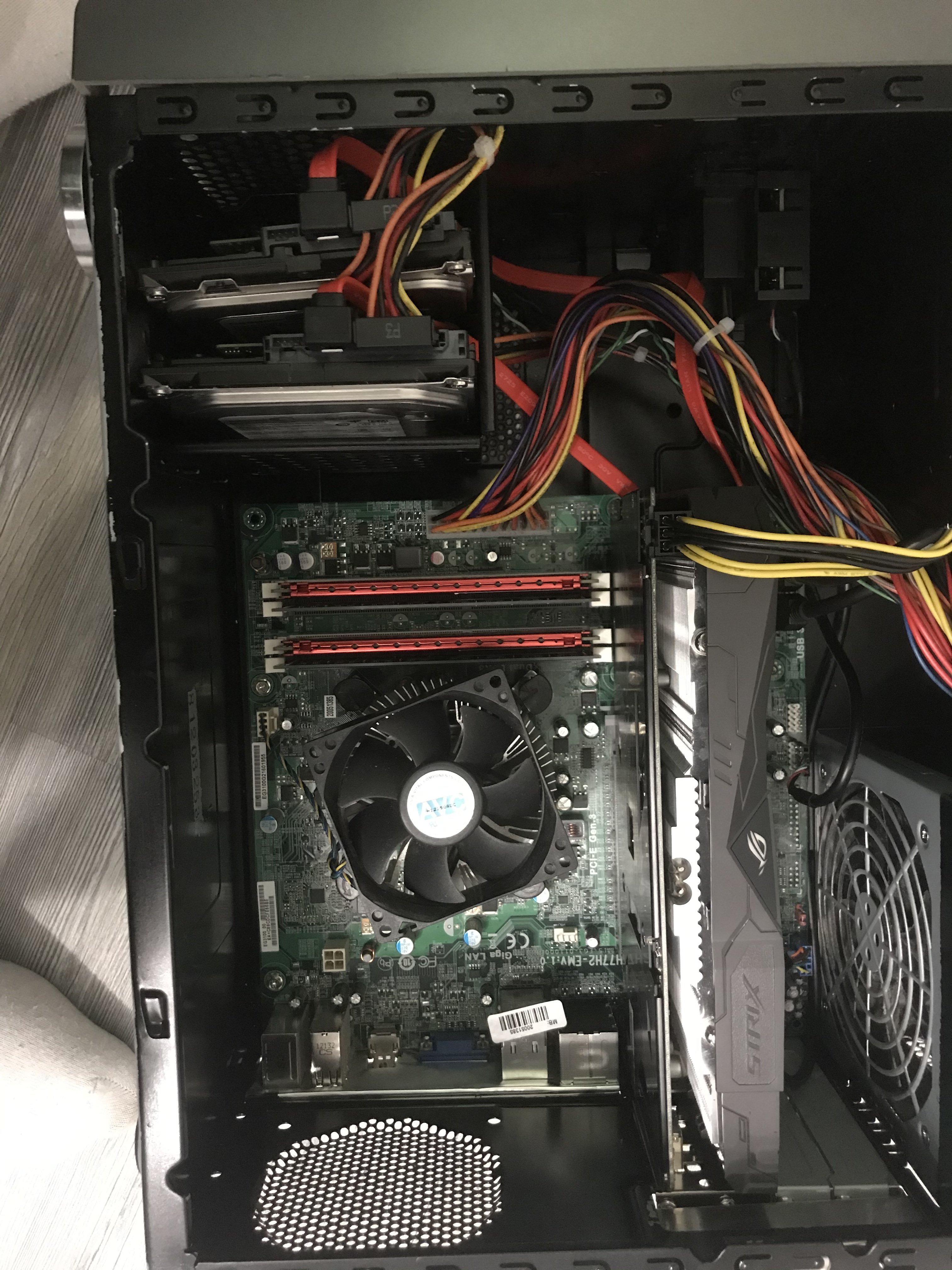

Mainbord alle Schrauben einsetzen, Abstandhalter unterm bord vorhanden?
Festplatten anschrauben
Korrekt. Genau wegen sowas sind Bilder immer hilfreich. Hier nochmal als Bild ;) was fehlt:
Ohne den 4-Pin-Stecker bekommt die CPU keinen Saft.
Außerdem sieht man, dass du die äußeren Mainboardschrauben gar nicht nutz und dort vermutlich auch die Abstandshalter nicht installiert hast. Wird auch ohne gehen, ist kein Beinbruch, aber ich hätte den Anspruch, alle vorgesehenen Schrauben zu nutzen.
Reaktionen: alexf57, thompson004 und Fuchiii

Also der Fehler bei mir Lag daran das ich den 4Pin Anschluss vom CPU nicht angeschlossen habe. danach startete der Pc jedoch ohne Bild. Dieses Problem hatte ich schonmal. einfach die 2 alten Ram raus und fertig die Kiste geht wieder an.
Ich danke euch allen nochmal herzlich. mir fällt gerade so ein großer Stein vom Herz
Reaktionen: Pissnagel und thompson004
thompson004 schrieb:
Aus Interesse: Was meinst du mit die zwei alten RAM raus? Hattest du vier?
ich hatte 2x2gb ram drinnen und habe zusätzlich noch 2x4gb nachgerüstet. ich habe die beiden mit 2gb rausgenommen und er läuft perfekt
Verstehe. Vollbestückung ist immer so eine Sache.
Wahrscheinlich hättest du gewisse Spannungen anheben müssen, damit das läuft, was bei deinem Board vermutlich nicht möglich ist (außer vielleicht die DRAM Voltage selbst)
Jupp, Vollbestückung von RAM ist meist problematisch. Gut das es nur ein vergessener Stromanschluss war.
