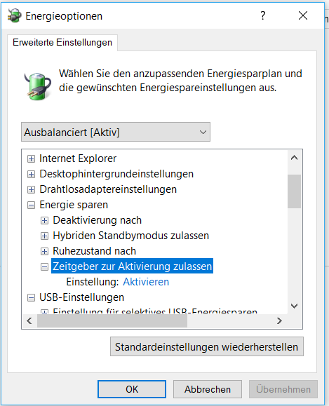

zusätzlich gibt es noch die "Zeitgeber" die deinen PC bei bedarf wecken dürfen (wie Windows Update, Windows Wartung, etc). Diese könntest du auch deaktivieren:
dann darf nur die LAN Verbindung deinen PC wecken, abgesehen von den Zeitgebern :) willst du die auch noch deaktivieren? Dann gäbt es nur noch die Zeitgeber.
