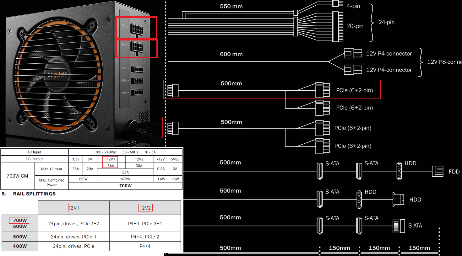

Unser wissen bei bequiet Multirail Netzteile ist ... Wird ein Y Kabel genutzt kann es genau das Symptom haben.. somit 2 Kabel vom Netzteil von 2 Rails verwenden.

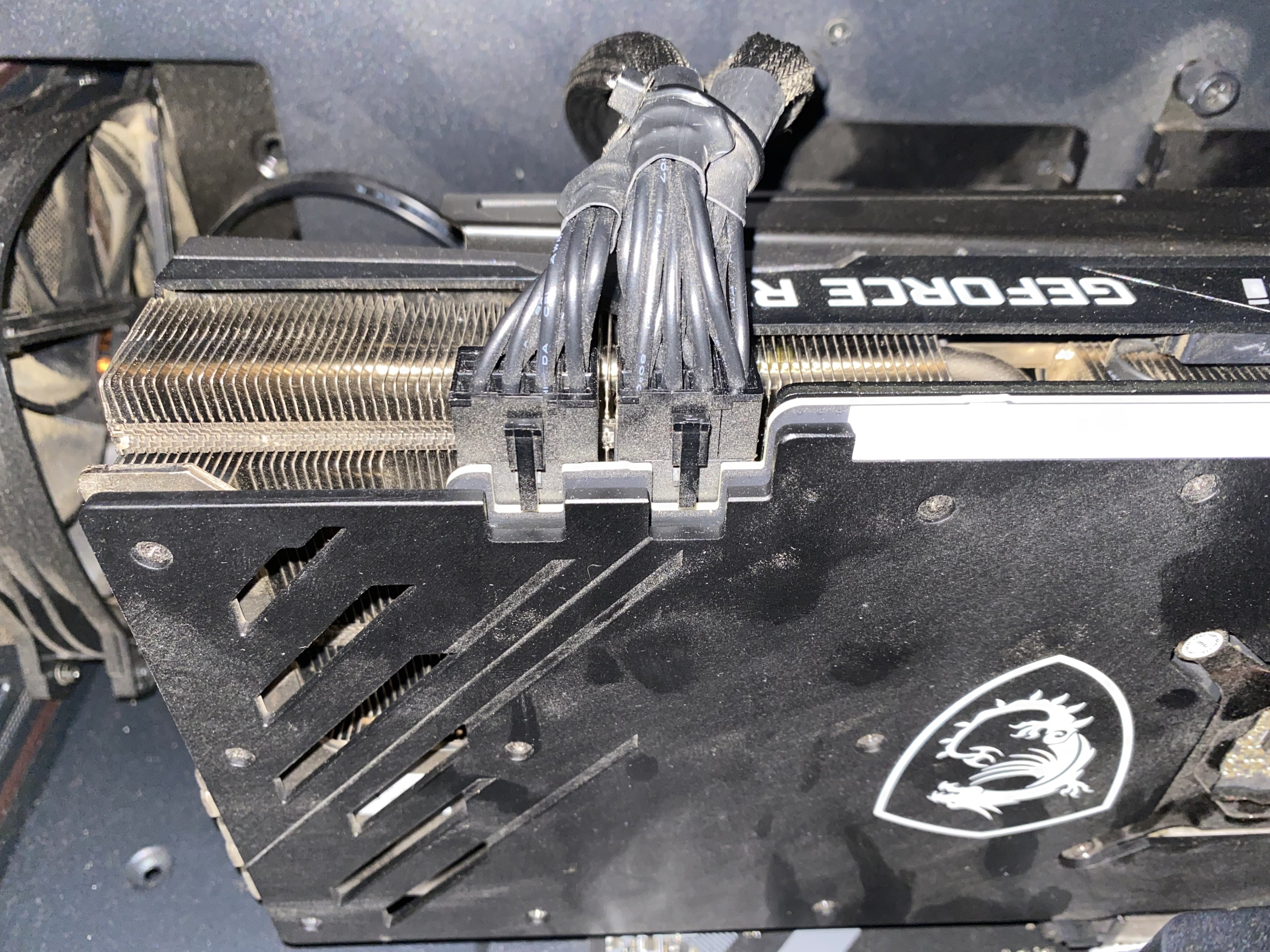

Ich werde gleich ein Foto beifügen, damit man es vor Augen hat.

Eine Seite OK ... Und am Netzteil auch 2 rails verwendetet?..
Von PCIe 1 und 2 jeweils ein Kabel zur Karte. Auf dem Foto siehts aus wie ein Y-Kabel also was alle Vorredner schon vermuteten.
