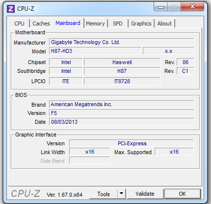

emeraldmine schrieb:
http://www.gigabyte.de/products/product-page.aspx?pid=4516#bios

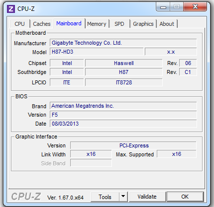

Brauchst sicher ein BIOS Update von Version F2 auf F5.
Kannst nochmal überprüfen, mit der Freeware CPU-Z unter dem Fenster MAINBOARD.
https://www.computerbase.de/downloads/systemtools/cpu-z/
das Bios hat sein Keks bekommen auf F5 .
Resultat: hmmm läuft etwas schnellen beim Starten!
Habe auch grade Motherboard treiber vom Gigabyte.com/de Aktuell. install.
Ich würde nochmal ein Screenshot vom Bios vers. F5 machen kann da mal jemand darübergucken ob das so stimmt wie vom Update voreingestellt. ???
Bilder stelle ich morgen 22.10.13 abend rein.

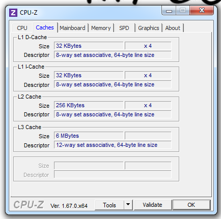

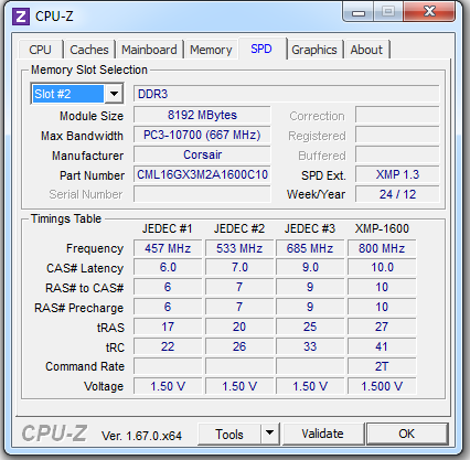

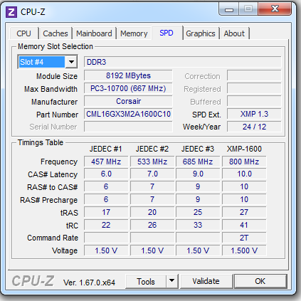

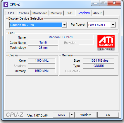

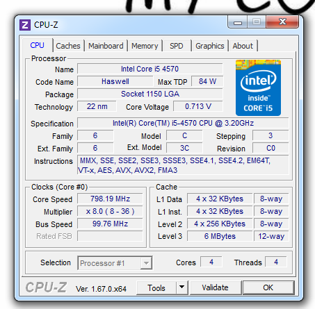

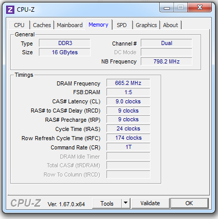

Wenn dann die CPU-Z Screenshots, da kann man mehr raus lesen. Ist komprimierter , als jeder einzelne BIOS Screenshot.
ok,:n8:

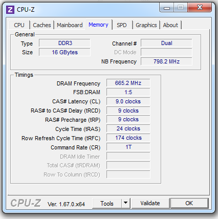

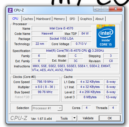

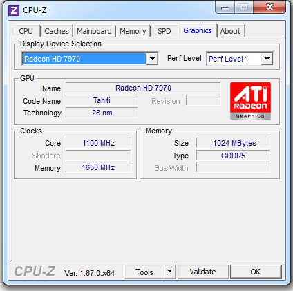

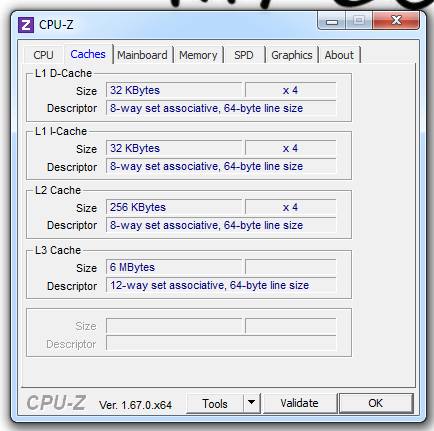

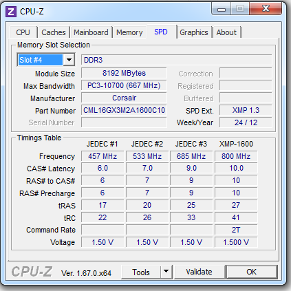

hier sollten alle aktuelle sein stand 21.10.2013 - 23.42 uhr CPU-Z aufnahme.

Also wenn immer noch Fehler auftreten würde ich empfehlen das X.M.P. Speicherprofil für DDR3-1600 Mhz zu aktivieren.
was für ein nutzen hat das X.M.P. ??? bzw. was bewirkt es ???
