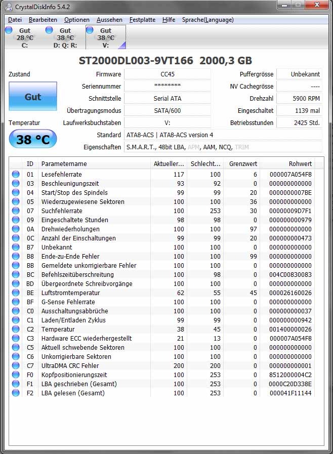

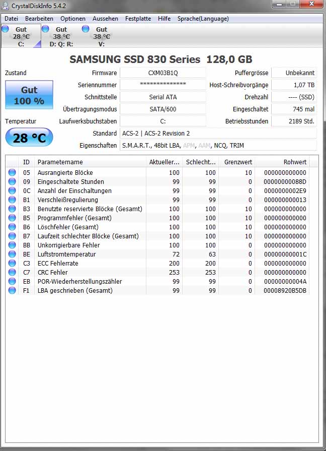

Minidump vom dem einzigen Bluescreen und Bilder Cystal Disk Info´s habe ich angehängt.

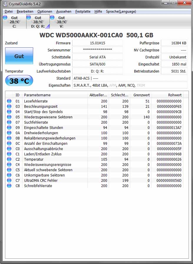

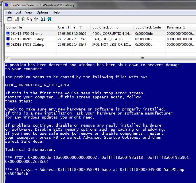

Hier noch ein Bild vom Bluescreen.

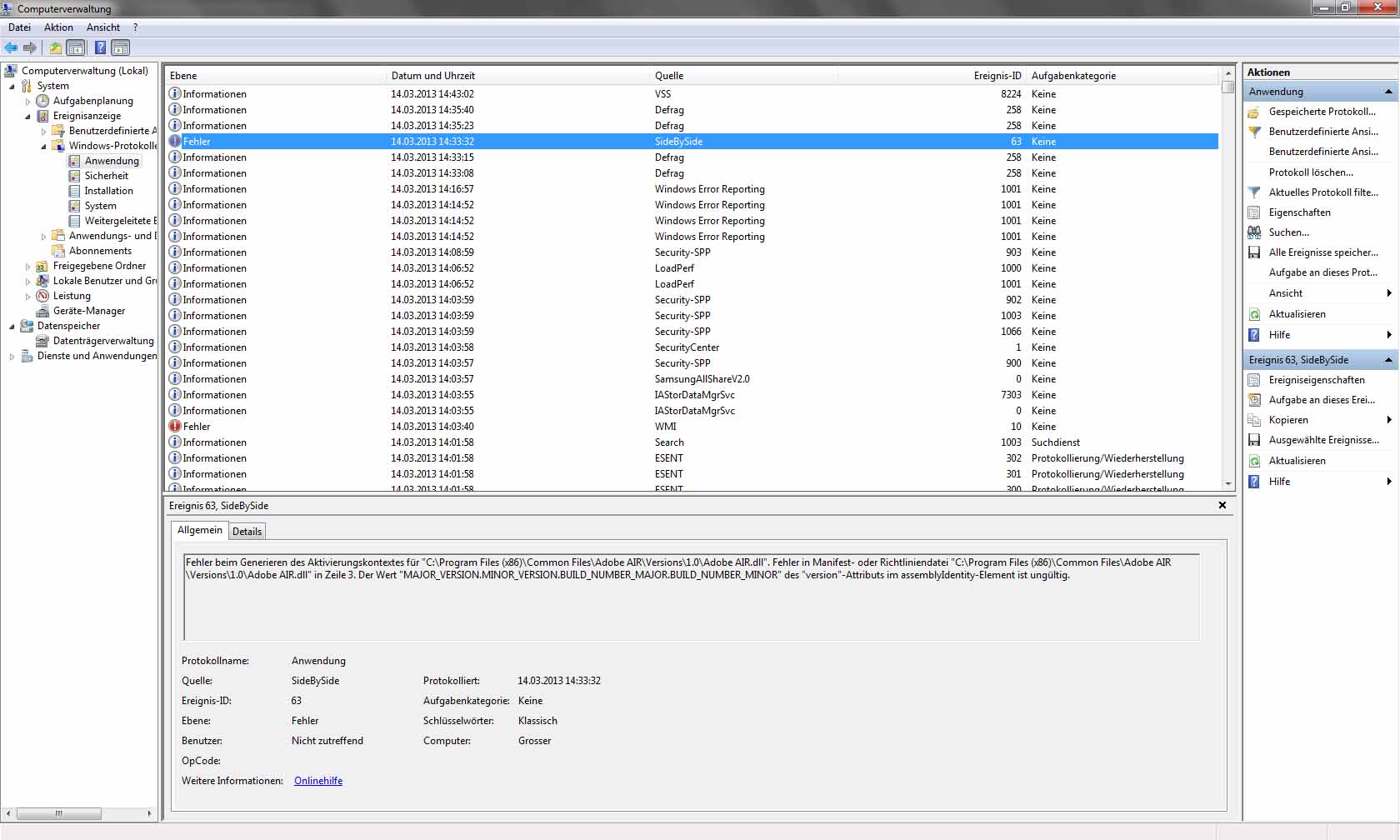

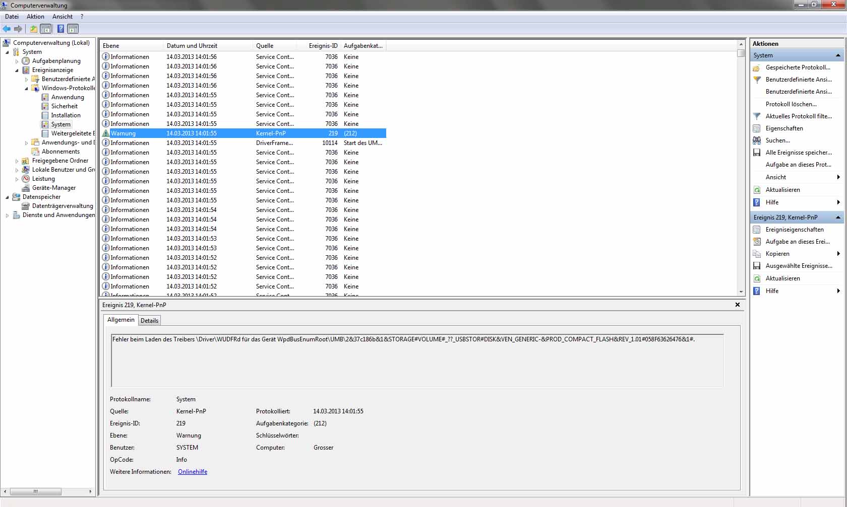

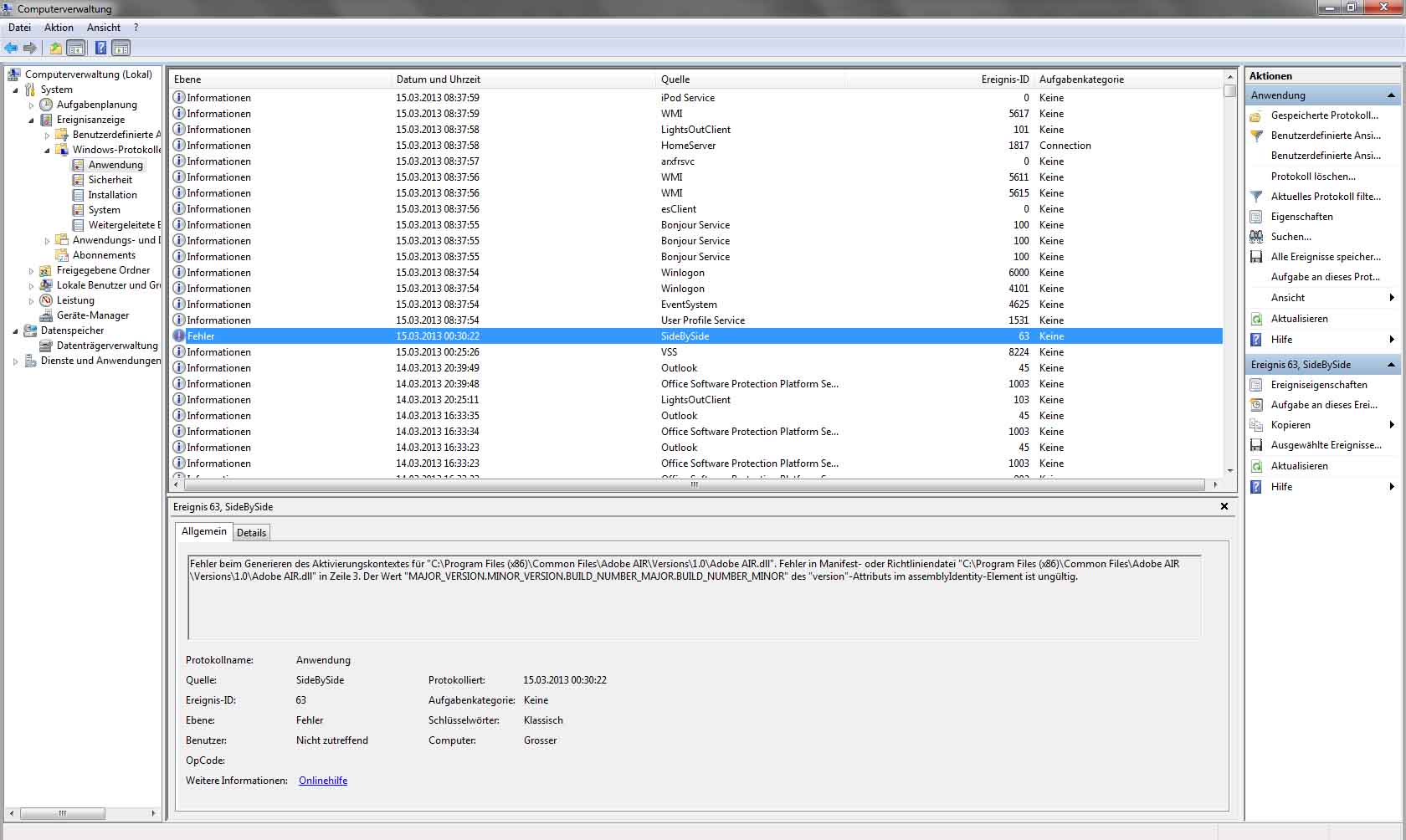

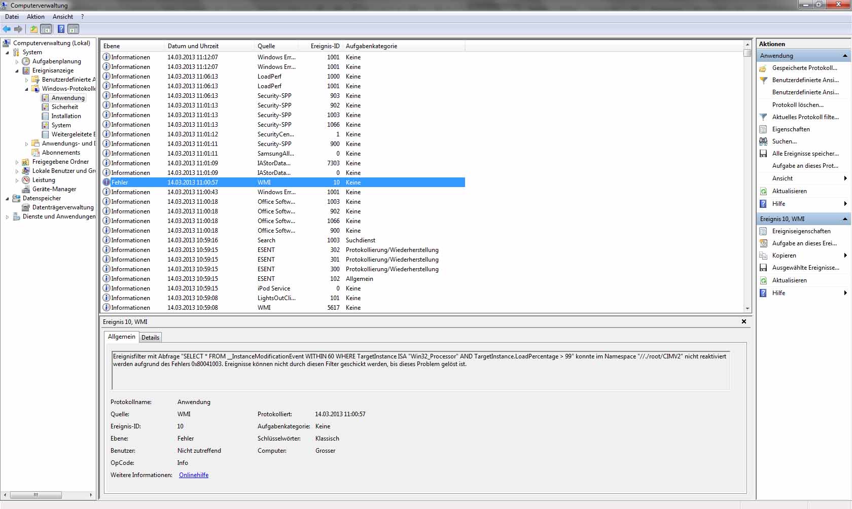

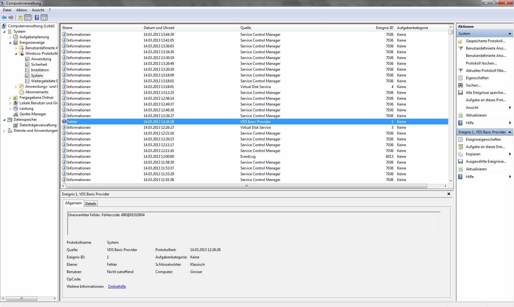

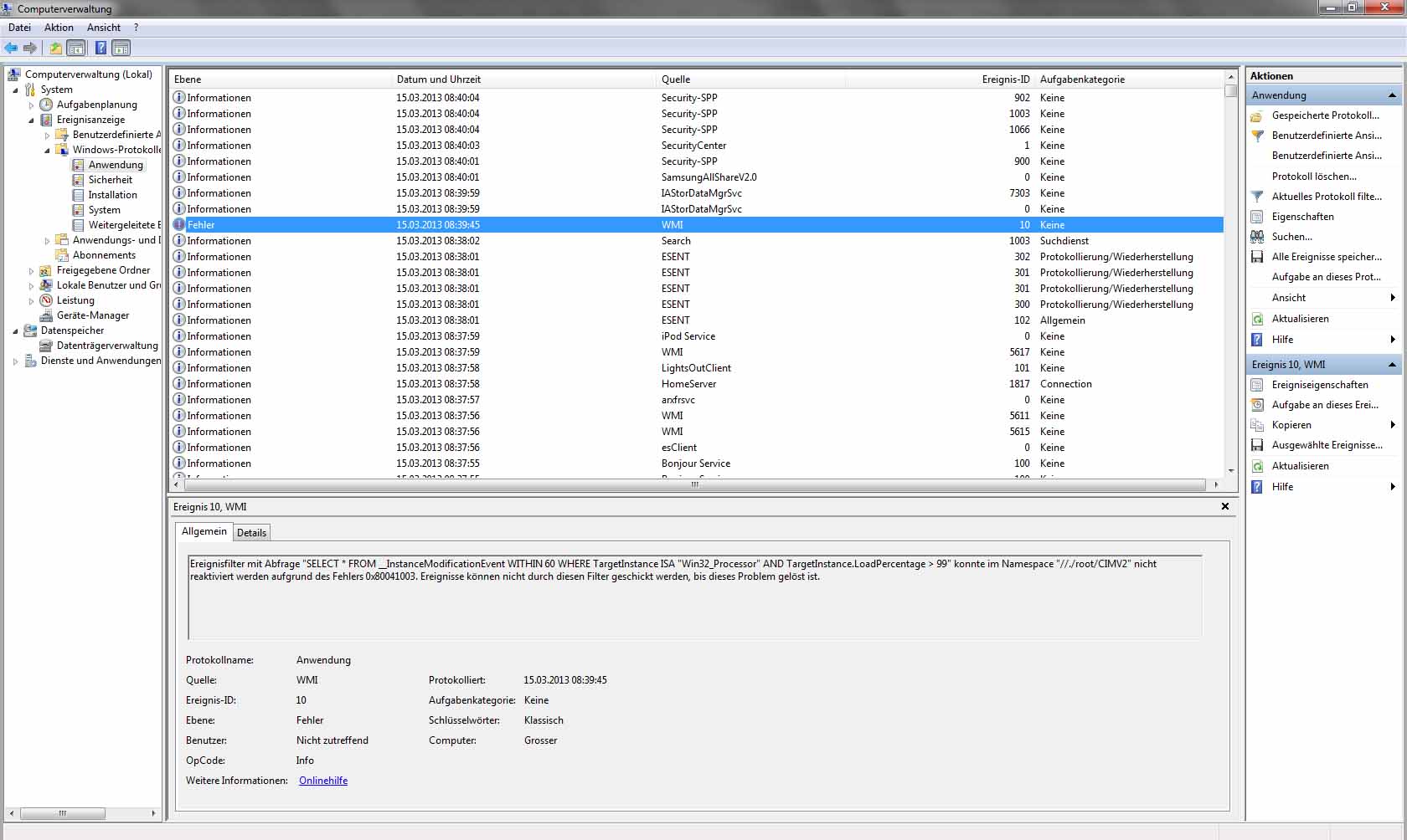

Die die Screenshots vom Event.
Mache jetzt nen Neustart und lasse dann mal Prime95 laufen und melde das Ergebniss.
Habe Prime95 jetzt über 1 Stunde laufen lassen und es ist nichts passiert. Alles Tests Pass. CPU Temp max war 53°C. Graka lag bei 37°C. RAM bei 33°C. Hatte natürlich alle Lüfter auf max gedreht.
Im Eventlog System sind keine Fehler zu sehen. Fehler aus Eventlog Anwendungen aus dieser Zeit sind angehängt.
Als nächstes lasse ich mal Furmark laufen.
15 Minuten Furmark und es ist nichts passiert. GPU max Temp war 67°C.
Keine Fehler im Ereignissprotokoll.

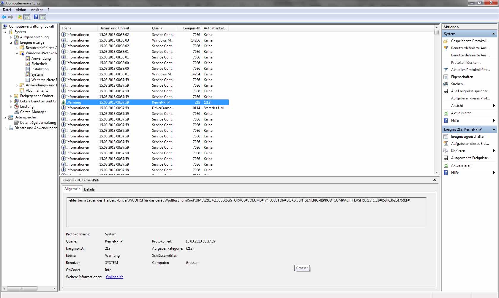

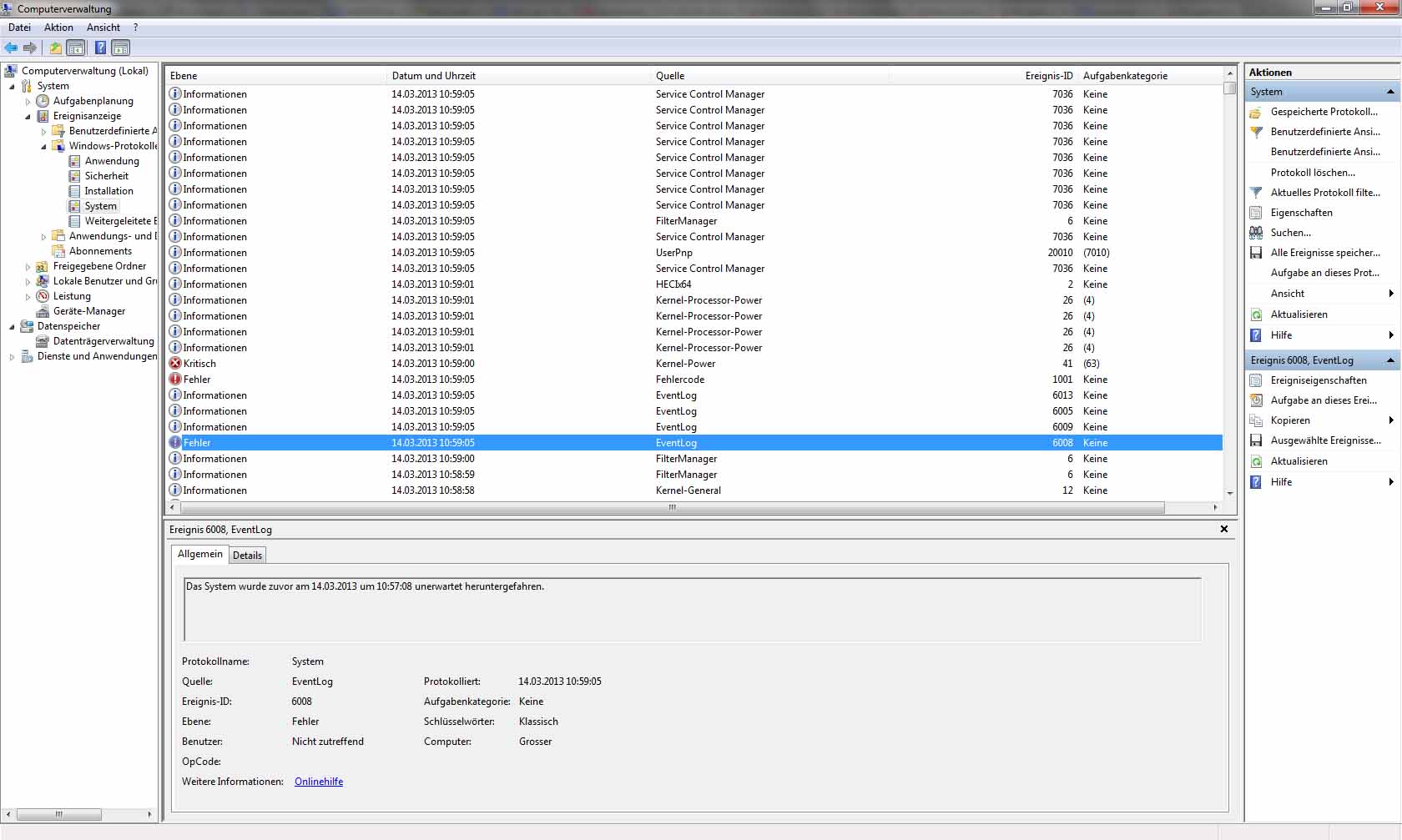

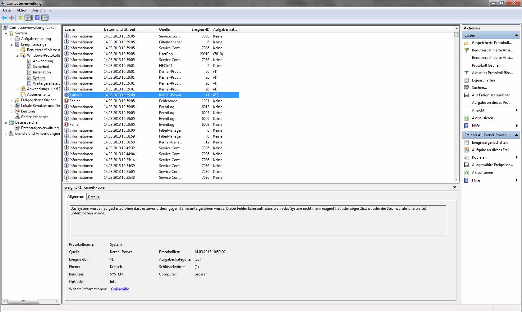

Poste mal von Bild 3 den Eintrag wo das rote Kreuz "Kritisch" ist.. Wäre mal interessant.
Hast du Alternativ ein anderes Netzteil was du testen kannst? Etwas neueres?
Gruß
Wenn es ein Notebook ist. dann musst du schauen das du ihn auf eine höhere ebene stellst wegen der Prozessor Belüftung wenn es keine Luft hat und keine herauslassen kann dann wird er zu warm und lässt das System herunter fallen.
Hier das Bild 3 mit dem roten X.
Habe noch ein Bild mit einen Warneintrag angehängt.
die sagt etwas von wegen NTFS Problem:
Code:
*                        Bugcheck Analysis                                    *
POOL_CORRUPTION_IN_FILE_AREA (de)
A driver corrupted pool memory used for holding pages destined for disk. This was discovered by the memory manager when dereferencing the file.
Arguments:
Arg1: 0000000000000002
Arg2: fffff8a00f98a318
Arg3: fffff8a00f98a901
Arg4: 000000000c2c38c0
Call Site
nt!KeBugCheckEx
nt! ?? ::FNODOBFM::`string'
nt!CcPurgeCacheSection
Ntfs!NtfsDeleteFile
Ntfs!NtfsCommonCleanup
Ntfs!NtfsCommonCleanupCallout
nt!KeExpandKernelStackAndCalloutEx
Ntfs!NtfsCommonCleanupOnNewStack
Ntfs!NtfsFsdCleanup
fltmgr!FltpLegacyProcessingAfterPreCallbacksCompleted
fltmgr!FltpDispatch
nt!IopCloseFile
nt!ObpDecrementHandleCount
nt!ObpCloseHandleTableEntry
nt!ObpCloseHandle
nt!KiSystemServiceCopyEnd
sind die SSD und beide HDDs ok?
In ChrystalDisk Info vom ersten Post wird nichts angezeigt.
Wie kann ich SSD und HDD noch testen?

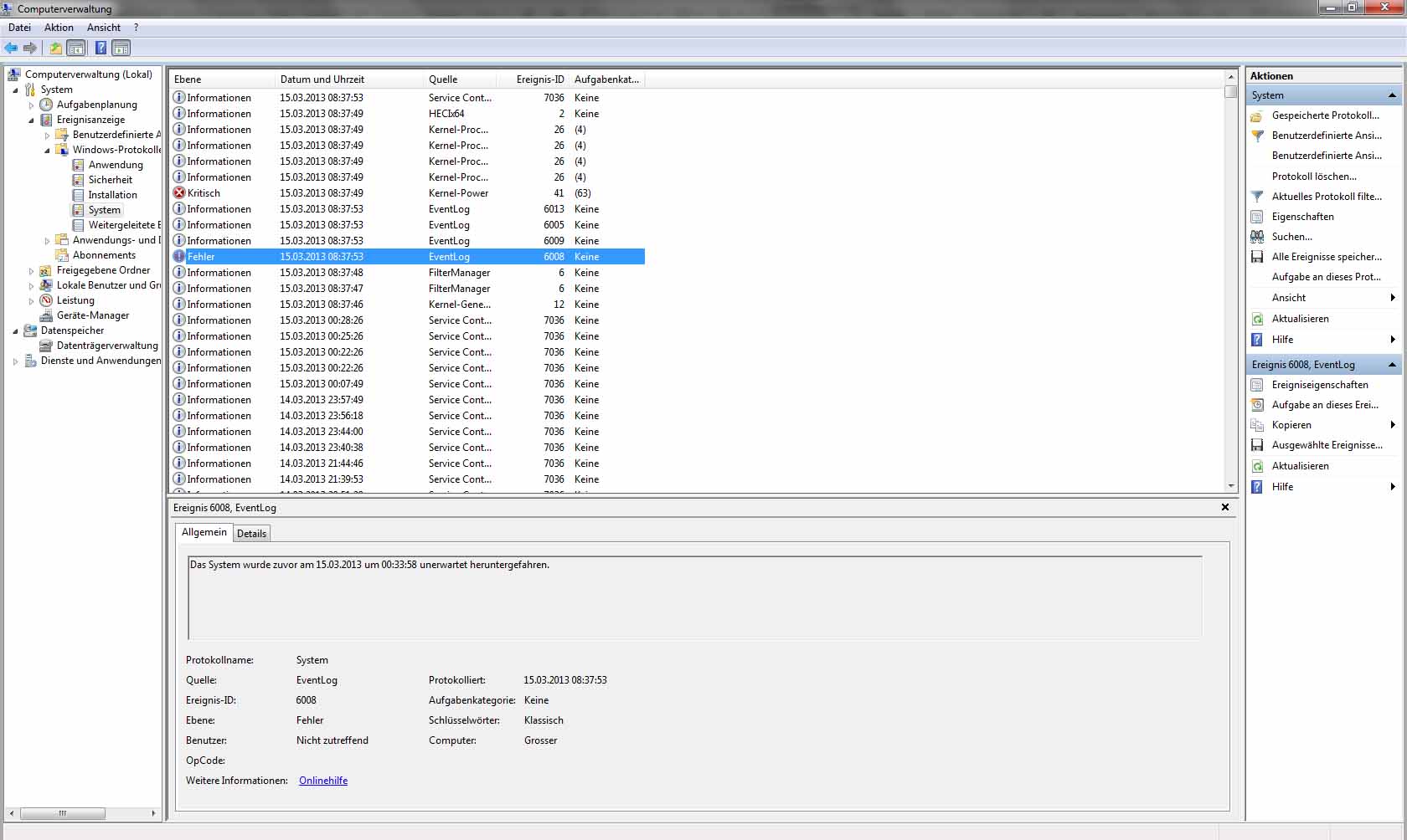

Guten Morgen,

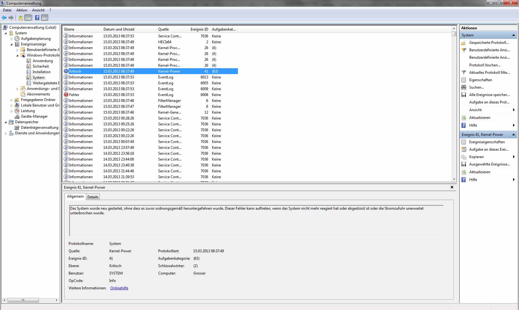

habe einen neuen negativ Effekt. PC war über Nacht im Stby (Energie Sparen) und beim drücken des Tasters ist er einmal kurz angelaufen und war dann komplett aus. Auf weiteres drücken des Tasters machte der PC keine Reaktionen. Ich habe dann des Schalter des Netzteils nach OFF und dann wieder nach ON gelegt und der PC hat ohne Tasterbetätigung komplett neu gebootet.
Für mich scheint es, das der Einschaltstrom zu hoch war und die Schutzfunktion des Netzteils angesprochen hat. Leider habe ich kein weiteres Netzteil zum austauschen. Müsste mir erst eins kaufen.
Ein Minidump dafür gab es natürlich nicht, aber dafür ein paar Ereignissprotokolle.
Der Eintrag zeigt genau das, was Touchthesky vermutet. Netzteil.
Kannst du ein anderes testen? Zur not bei Amazon bestellen 1 - 2 Wochen testen und zurückschicken.

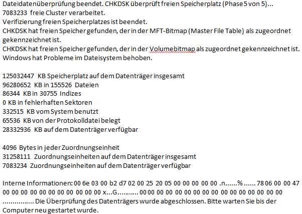

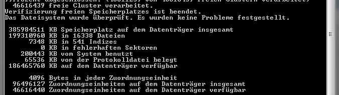

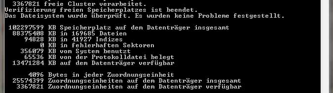

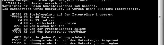

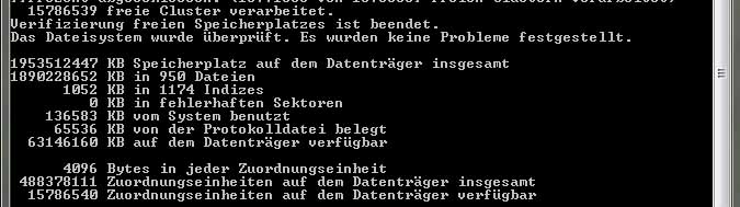

Nur zur Info: Rechner ist bei chkdsk bei der großen Platte irgendwann abgestürt, daher dauern die Ergebnisse noch etwas.
So, nun sind die Ergebnisse vom chkdsk endlich da. Die 2 TB Platte hat 3 Anläufe gebraucht, weil der Rechner jedesmal abgestürzt ist.
C:
D:
Q:
R:
V:
Für mich sieht alles gut aus. Was meint ihr?
