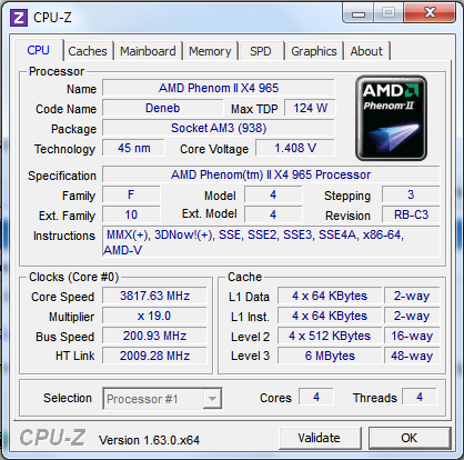

CPU: AMD Phenom II x4 965 3,8 Ghz+ BeQuiet! DarkRock Advanced C1

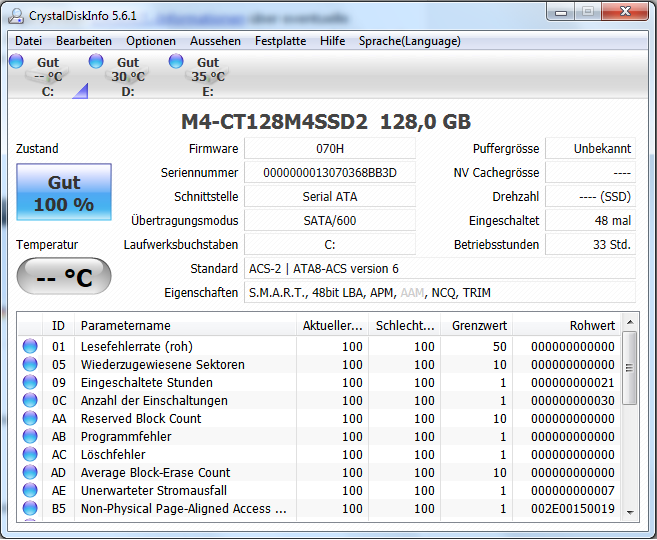

1 Crucial m4 128gb

Das Problem bestand auch schon vor dem Einbau der SSD.
BIOS ist selbstverständlich aufm neusten Stand. Die CPU war auch schon vor dem Problem auf 3,8 Ghz getaktet. Das lief einwandfrei auch ohne anpassung der Spannung. Auch mit nicht übertakteter CPU tritt das Problem auf

Kann es evtl sein, dass die Festplatte durch den Autotransport beschädigt wurde und der PC daher einfach aus geht?
Oder wäre das im Normalfall mit einem Bluescreen verbunden?
